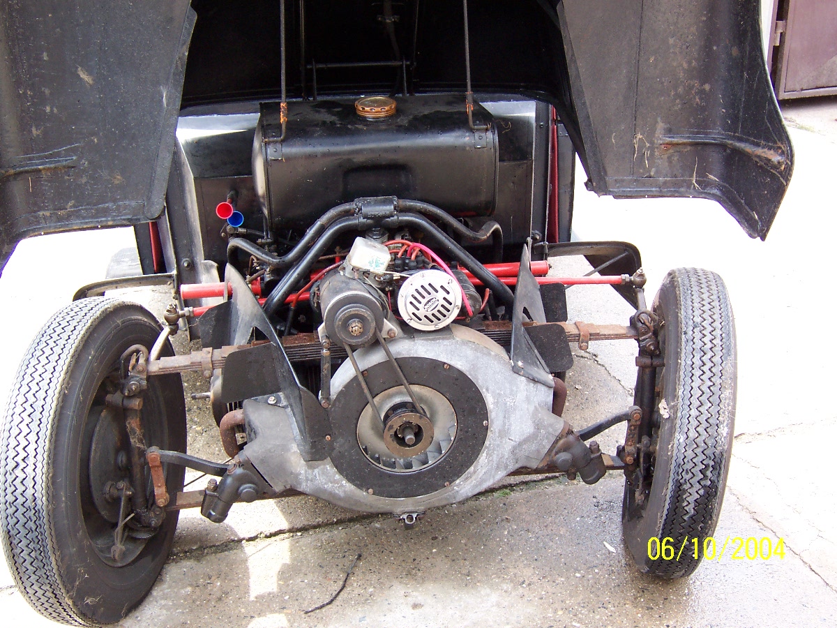

Tak ještě jedna indicie pro Pala 12:
U T57a se otevírá (zvedá) přední kapota včetně blatníků
T57a - motor
(399.76 KiB) 1092 stiahnutí

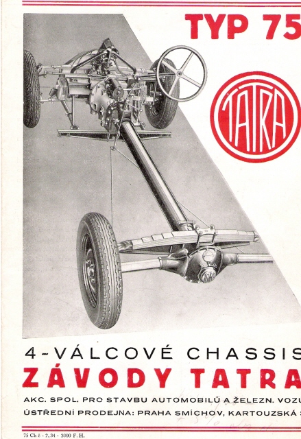

Zajímavostí je, že i první TATRY 75 rok 1933/1934, neměly kapalinové brzdy, ale mechanické!!! (mám orig. prospekt).
Kdepak je brzdový válec? Na této fotce nemá ještě brzd. lanka. Zadní náprava u kapal. 75tek měla stejné brzd. štíty jako TATRA 52 a tato má zřejmě zadek Tatra 57
(174.48 KiB) 1097 stiahnutí
