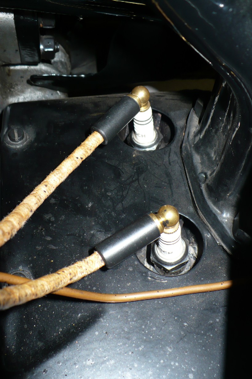

Re: Tatra 54/30 - mokrá svíčka
Tak bohužel, musel jsem to vzdát asi po 500 metrech, všechny 3 ostatní válce fungují jak mají jsou horké, (že vydržím tak 2 vteřiny se jich dotýkat prstem), ale tento 4. je studený jako psí čumák a svíčka zvící vodníka...

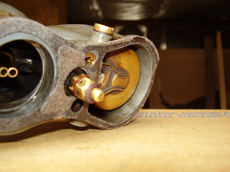

Abych řekl pravdu, vůbec jsem nepochopil proč letuješ ty plíšky na plovák, samozřejmě pokud je tam plovák co patří k Zenitu.
Mě Tatra prskala když byl motor v "tahu" po rovině ,když jsem ji držel naplno, nestačil dotékat benzin.
Dále již jen prská když je motor studený a když dochází benzin.
Ale nevím přesně jak je to na T54/30 ,ale já mám sací potrubí nakloněné, tudíž i karbec. Předek karburátoru je výš a také jsem laboroval s podložkama pod ventilem plnění.

Přidávat těsnící podložky pod jehlový ventil mě nakonec taky napadlo, ale až po tom letování
. Popravdě řečeno mě dost překvapilo, že Zenithový plovák nemá žádný jazýček na přihýbání...

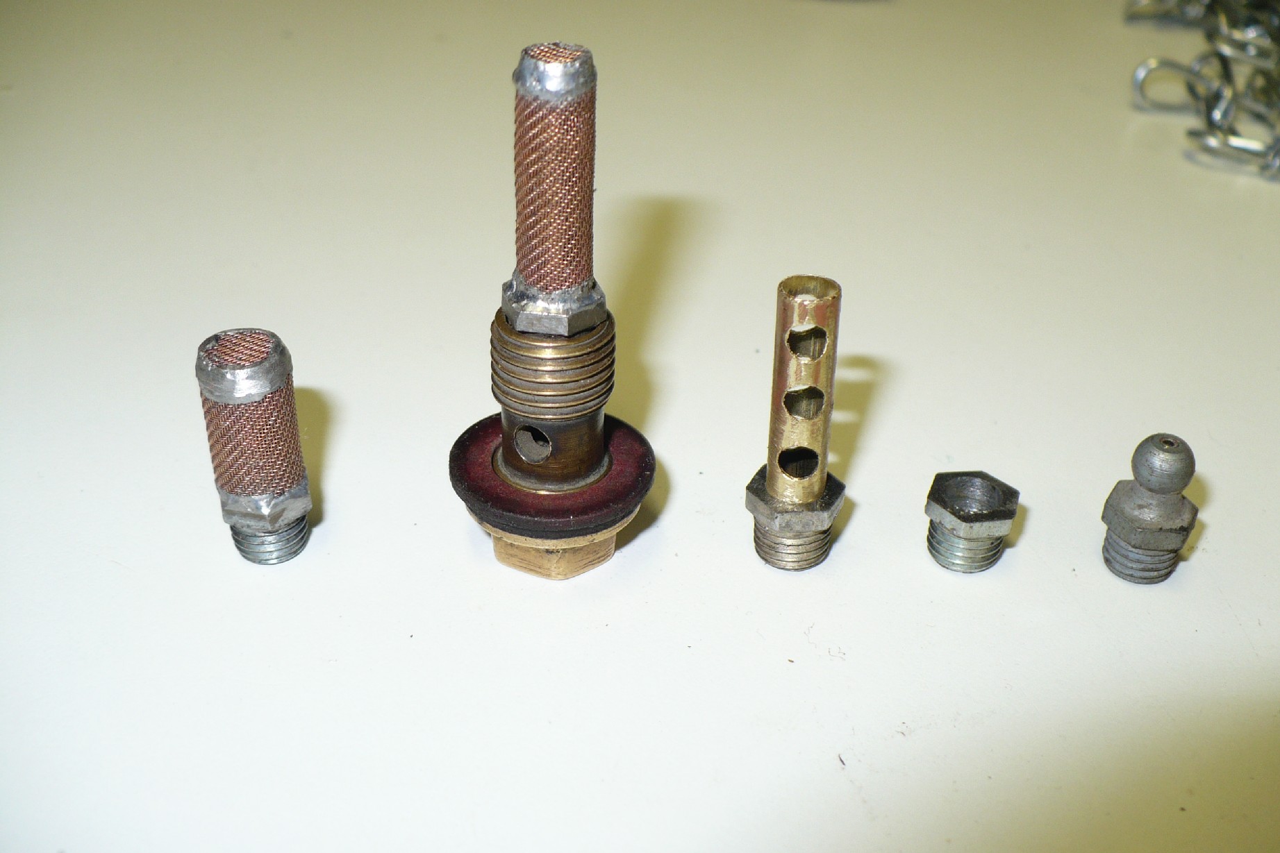

A vzhledem k tomu, že jsem neměl na Zenitu sítko a na burze za něj chtěli moc pěněz ,vyrobil jsem vlastní .Je to piplačka na hlavu ,ale funguje to. Záhlad je spodek maznice .

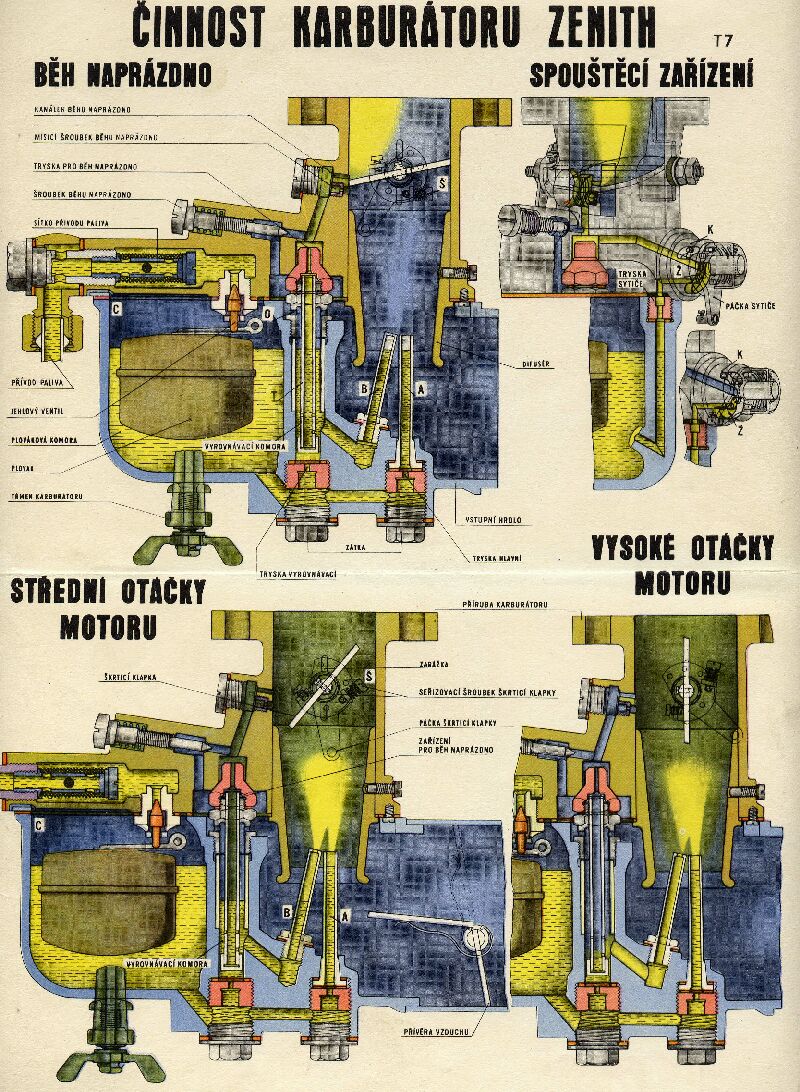

Máš tu volnoběžnou trysku dostatečně utěsněnou? Já na ní mám docela silný fíbrový kroužek aby to těsnilo. Zkontroloval jsi zda jsou všechny kanálky průchozí? Pod tou záslepkou na čele karburátoru (nad šroubkem bohatosti) jsou malé kanálky. Máš je průchozí? Těsní ta záslepka? Je trubička pod volnoběžnou tryskou průchozí? Jsou průchozí všechny (3) dirky co do ní ústí? Těsní sytič? Nemáš otočenou škrtící klapku (při přidávání plynu jde přední okraj dolu a zadní nahoru)? Zkontroluj vše podle řezu kaburátorem který jsem sem dal (mohu ti ho poslat ve větším rozlišení). Neotáčíš šroubkem bohatosti příliš rychle? Na otáčkách motoru se to projevuje s jistým zpožděním. Také by mohla být špatně vycentrovaná škrtící klapka, která třeba na jednom konci dosedne, ale na druhém přisává faleš.
