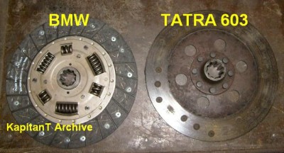

tatrawerke napísal:Co se týče toho problému, tak dobrý motorář si musí umět poradit a krom toho jsem tam viděl hodně pěkných dílů, ale ty jsou asi jen pro vyvolené.
Když jsi dodal, to vše, co jsi vyjmenoval, myslím Ondřeji že to už sis to mohl poskládat sám.
Dyť to je vše, co bych očekával, že bude uděláno při generálce motoru. Nový šroubky a matičky už zvládne každý.
Bolo to trocha inak, ale to teraz nie je dôležité..
Inak ak sa tu spomenula tá zameniteľnosť niektorých dielov Tatra dielmi z nemeckých vozov, tak nedávno som pri pretesňovaní motora T-603 namontoval túto spojkovú lamelu. Neboli nutné žiadne úpravy, dokonca som nemenil ani nastavenie vypínacích páčiek. Jediný rozdiel, čo som zaznamenal, je vonkajší priemer väčší asi o 3 mm. Nakoľko však mám nový zotrvačník s nevydratou trecou plochou, tak mi to nevadilo. Myslím však, že by to nerobilo problém ani u starších zotrvačníkov, prinajhoršom by si to muselo chvíľku "sadnúť".
Tú pôvodnú lamelu som montoval pri renovácii vozidla (asi v 1998) a vidno, že stále ešte nebola zabehnutá, nakoľko som Tatru používal hlavne na dlhé trasy..

Tiež mám lamelu z Bachora. Pociťujem jemnejší rozjazd ako s pôvodnou lamelou. Lamela "bachor" dostáva od Mojža 5 puntíkov

Chlapi, co je to přesně za BMW? Já už to zjišťuju dlouho a nemůžu na to přijít, jak to obědnat.
Já nechávám spojku renovovat za 450 Kč. Nová posipat molikou, pokud neni počmárat tužkou. Pořádně a budete se divit jak jde krásně.
Re: Dynamo
Príspevok od užívateľa Mojžo » 24 Júl 2009, 12:54
BMW E21 (320), motor M10B20
Re: Dynamo
Príspevok od užívateľa Mojžo » 24 Júl 2009, 12:58
Ešte som zabudol, vyrába to napríklad Valeo alebo Luk.
Ak by si mal problém to stále objednať, som ochotný ísť do predajne kde som kúpil a rovno zistiť katalógové číslo, neviem ho už :)

Príspevok od užívateľa tatrawerke » 24 Júl 2009, 15:46
Dík,
mám kámoše v Tatraklubu DE. Myslim, že si poradíme. Že to je BMW jsme věděly, ale nemohly jsme zjistit jakej typ. :D :D :D

Príspevok od užívateľa ondrej » 24 Júl 2009, 19:11
kdesi by som ešte možno našiel krabicu z tej lamely - ak nájdem, môžem opísať údaje,
kupoval som to už ale asi 3 roky dozadu, takže cenu si už nepamätám, nebolo to však nič hrozné.
Aj stará spojka mi zaberala veľmi dobre, takže ja som žiadny rozdiel nespozoroval, horšie to však určite nie je.. :wink:

Príspevok od užívateľa tatrawerke » 24 Júl 2009, 20:48
No právě bych chtěl vědět ten rozdíl. Já mám spojku opravenou viz foto. To je stará spojka udělaná za 450Kč. Nemůžu si stěžovat. Chodí dobře a že bych někde poskakoval to teda ne. Myslim, jestli to někomu skáče, tak bych dal novou nohu a ne spojku. :D :D :D
