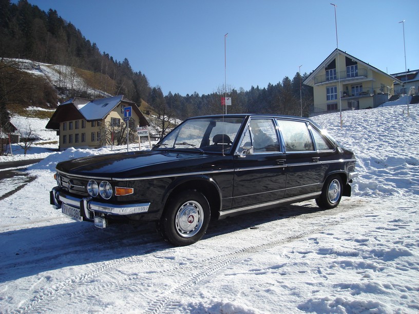

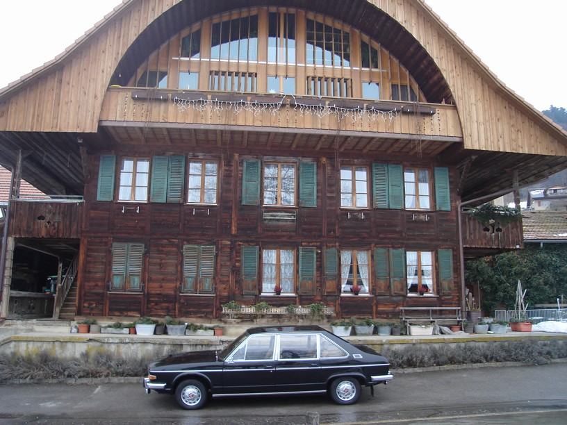

Ta černá chromka je opravdu nádherná.

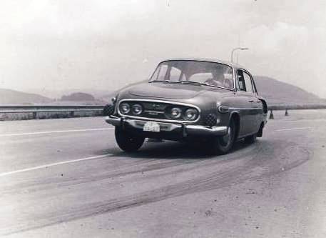

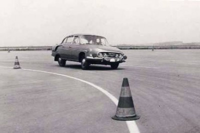

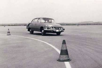

T 603 je vďaka svojej koncepcii v extrémnych prípadoch skutočne pretáčavá, za čo vďačí motoru za zadnou nápravou v kombinácii so skrátenými výkyvnými polonápravami, ktoré vytvárajú značný odpor proti nakláňaniu vozidla, takže v zákrute sa ešte viac zaťažuje vonkajšie koleso a odľahčuje vnútorné. Toto skutočne vedie k stavu, kedy smerová odchýlka vonkajšieho zadného kolesa dosiahne hranicu schopnosti pneumatiky prenášať sily na vozovku a dochádza ku jeho šmyku. Tento jav je podporovaný zväčšovaním odklonu zadných kolies, zmenšením ich rozchodu a následným zvyšovaním ťažiska (viď obr.), čo v extrémnych prípadoch na adhéznej vozovke môže viesť až k prevráteniu vozidla.D.A. napísal:..Vpředu jedna mediálně známá T603 (super stav, nové obutí, zadní náprava v pozici "velký odklon")..
Tieto dedičné vlastnosti sa nedajú úplne odstrániť, dajú sa však výrazne potlačiť - znížením odklonu zadných kolies podľa možnosti na neutrálnu, alebo mierne zápornú hodnotu pri nezaťaženom vozidle (konštrukcia nápravy toto nastavenie umožňuje a pre T 2-603 bolo takéto nastavenie aj predpísané), montážou stabilizátora prednej nápravy (T 2-603 má sériovo), čo napomáha väčšiemu dynamickému zaťaženiu vonkajšieho predného kolesa a výrazne tak obmedzuje pretáčavosť (má ho aj T-613, aj Škodovky s motorom vzadu, ale nemá ho T 603), použitie pneumatík modernej konštrukcie (úzke originálne diagonálky majú na tak ťažkom vozidle katastrofálne nedostatočné jazdné vlastnosti, atypické radiálne superbalóny 180/90 SR 15 OR 17 sú na tom iba o niečo lepšie), a pomôže aj mierne zväčšenie rozchodu o 35 mm použitím diskov staršieho prevedenia u vozov s kotúčovou brzdou. Samozrejmosťou, na ktorú je T-603, ako aj Škodovky s motorom vzadu (a značne aj T-613!!) veľmi citlivá, je správne hustenie pneumatík, ktoré by vzadu malo byť pri ostrejšej jazde 250 kPa, čo však majitelia T-603 dosť často podceňujú. Tlmiče pruženia v dobrom stave tiež považujem za samozrejmosť.
Pokiaľ sú dodržané horeuvedené podmienky a T-603 máme obutú do moderných pneumatík, jej jazdné vlastnosti v zákrutách sa výrazne zlepšia a hranica pretáčavosti sa posunie k dosť vysokým dostredivým zrýchleniam, umožňujúcim svižnú jazdu aj na zákrutovitých cestách. Podobne je to aj so Škodovkami a ostatnými vozidlami s takouto konštrukciou podvozku. Nepatria sem však už napr. vozy Škoda s uhlovou zadnou nápravou (Š-120LX, Š-130, Š-135 a Š-136, a to ako sedany, tak aj coupé Rapid a Garde), ktoré v zákrutách sedia až prekvapivo dobre a jazda s nimi v zákrutách sa dá skutočne vychutnávať.
Čo sa týka jazdných vlastností na nerovných cestách, tu je myslím T-603 vynikajúca a hravo prekonáva hádam všetky moderné vozidlá. Jej podvozok dokáže neuveriteľne pohlcovať nerovnosti a terénne vlny a predčia ho snáď iba vozy s hydropneumatickým pružením.

tesi ma ze sa paci. Stale nosim prisebe neake knizky o tatrovkach takze zcasu nacas a to dost casto podavam v pripade zaujmu o auto informacie o historii tatry. Takze tato chromka vykonava momentalne osvetu v kantone Bern
Pridavam este zopar foto
