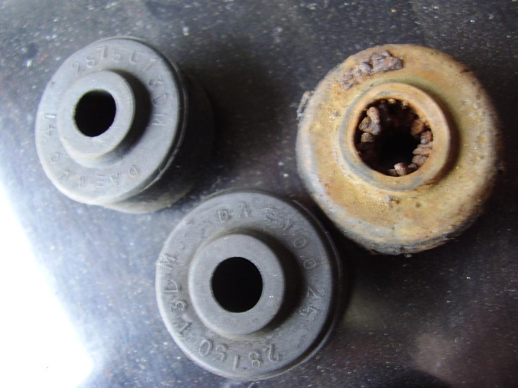

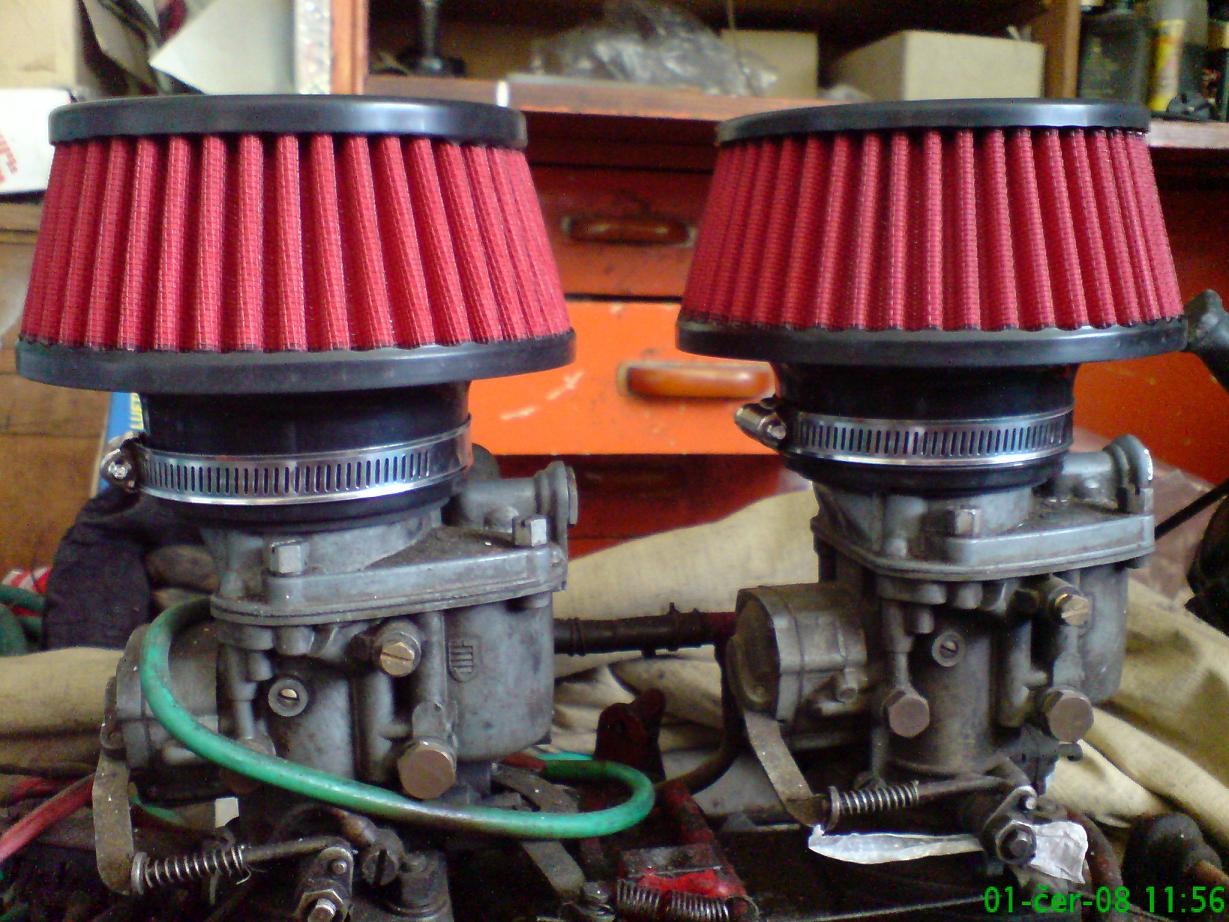

Luboš.T: Osobne si myslím že to význam má, jemný papierový filter ktorý sa navyše mení za nový bude určite účinnejší. Keby tomu tak nebolo, dnes a myslím takéto riešenie nepoužíva. Navyše stojí 260 korún a 1x gufero a 2x gumičky vyšli myslím na 80 korún. celkom príjemné
- D.A.
- Príspevky: 1859
Re: Alternatívne náhradné diely do motora Tatra 603
Mište dobré toto. Tunéři dávají otevřené sání a používají místo vyměňovacích trvalé pratelné filtry (v čističi vzduchu) a tady je ta geneze otočená (olejový čistič).
Myslíš toto?D.A. napísal:Mište dobré toto. Tunéři dávají otevřené sání a používají místo vyměňovacích trvalé pratelné filtry (v čističi vzduchu) a tady je ta geneze otočená (olejový čistič).
- D.A.
- Príspevky: 1859
No dobře, túneři a sportovci.

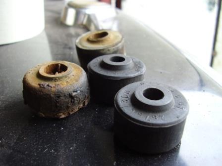

Kuk
Poďme na to:
http://www.tatraportal.com/data/priruck ... Tab-08.jpg
Diel 33 sa nachádza nový v balení filtra AC Delco AC 6000E
Na miesto, kde dochádza ku kontaktu nového olejového filtra a dielu 31 (telesa filtra) zľahka prilepíme gufero s rozmerom 32x40x5,7 (Cena 77 Sk)
Do otvoru dielu číslo 45 vložíme manžetu AT25, cena 14 korún
Na diel číslo 44 nastrčíme manžetu AT19, cena 13 korún, na prvé miesto kde sa tá šrúba rozširuje. inak normálne zmontujeme.
Diel 45 vytlačí a vymedzí netesnosť manžety AT19 na diely 44. Už len zaskrutkovať.
Nech sa páči

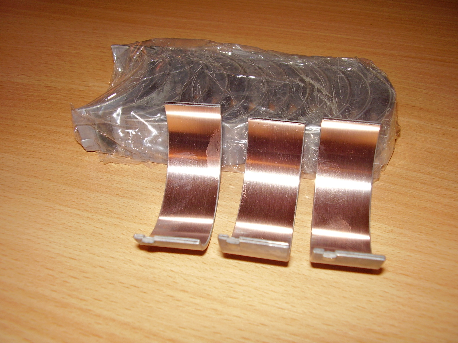

Zpátky k motoru. Dá se sehnat nový rozvod a ložiska na kliku?

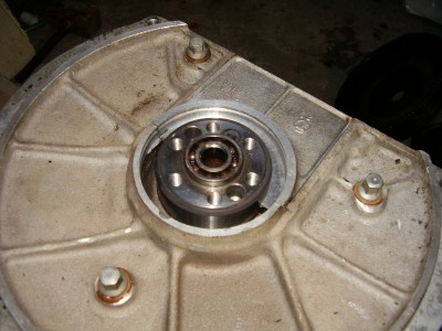

A nemůžete mi, prosím pěkně, někdo poradit nějaké řešení netěsnosti klikovky u spojky? Teda alespoň si myslím, že je to klika, když to pod spojkou tak nehorázně chč i je.
(Nemám tam co dát, tak to nerozebírám a řeším vkládáním savých materiálů mezi motor a spodní kryty a jejich interval výměny se dramaticky zkracuje.)
Děkuju poníženě předem. Ahoj M.

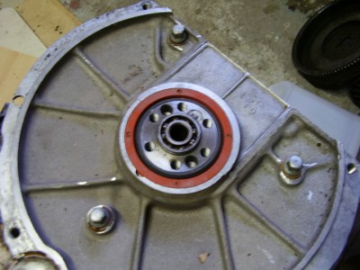

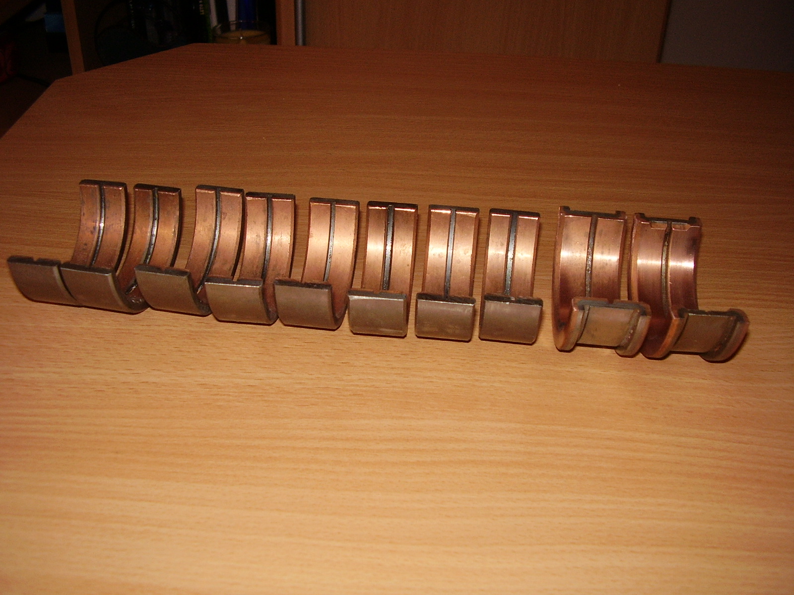

Čo sa týka tej GO, skús sa pozrieť na toto vlákno. Z ložiskami nie sú problémy. Vyrábajú sa fungel nové, ako do ojníc podľa výbrusu, tak hlavné s prídavkom na priemery otvoru a axiale. Tie sa potom vystruhujú na horizontke v bloku motora. Rozvody má myslím v ponuke ECORRA. A čo sa dá urobiť s krvácajúcou kľukou? Demontovať kľuku,stočiť,naraziť krúžok a na bloku vystrúhať dieru na gufero. Tak som to urobil ja. Ale od kamaráta, ktorý sa motá okolo T603 už viac ako 20 rokov som počul, že sa to dá urobiť aj bez demontáže kľuky. Tiež sa na kľuku narazí krúžok a použije sa atypické gufero. Ak by o tomto spôsobe niekto vedel viac, rád sa poučím.

Podle katalogu ND z roku 1970 jsou pánve tenkostěný, jemně odstupňovaných rozměrů dle výbrusů. Jak to teda je?
