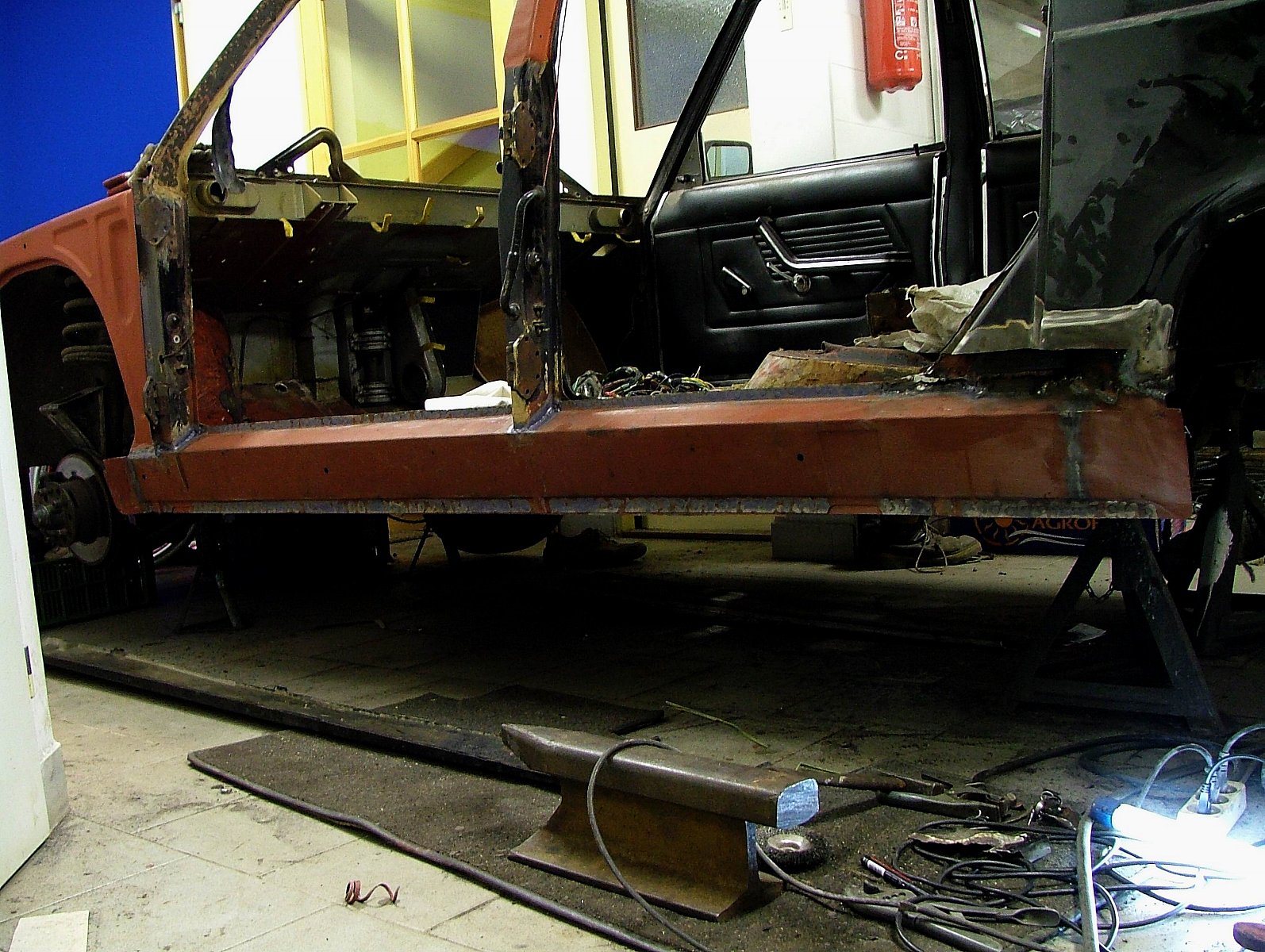

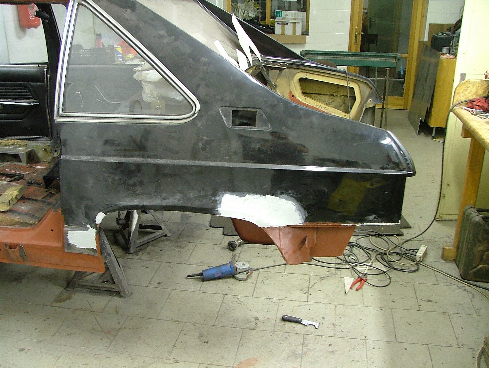

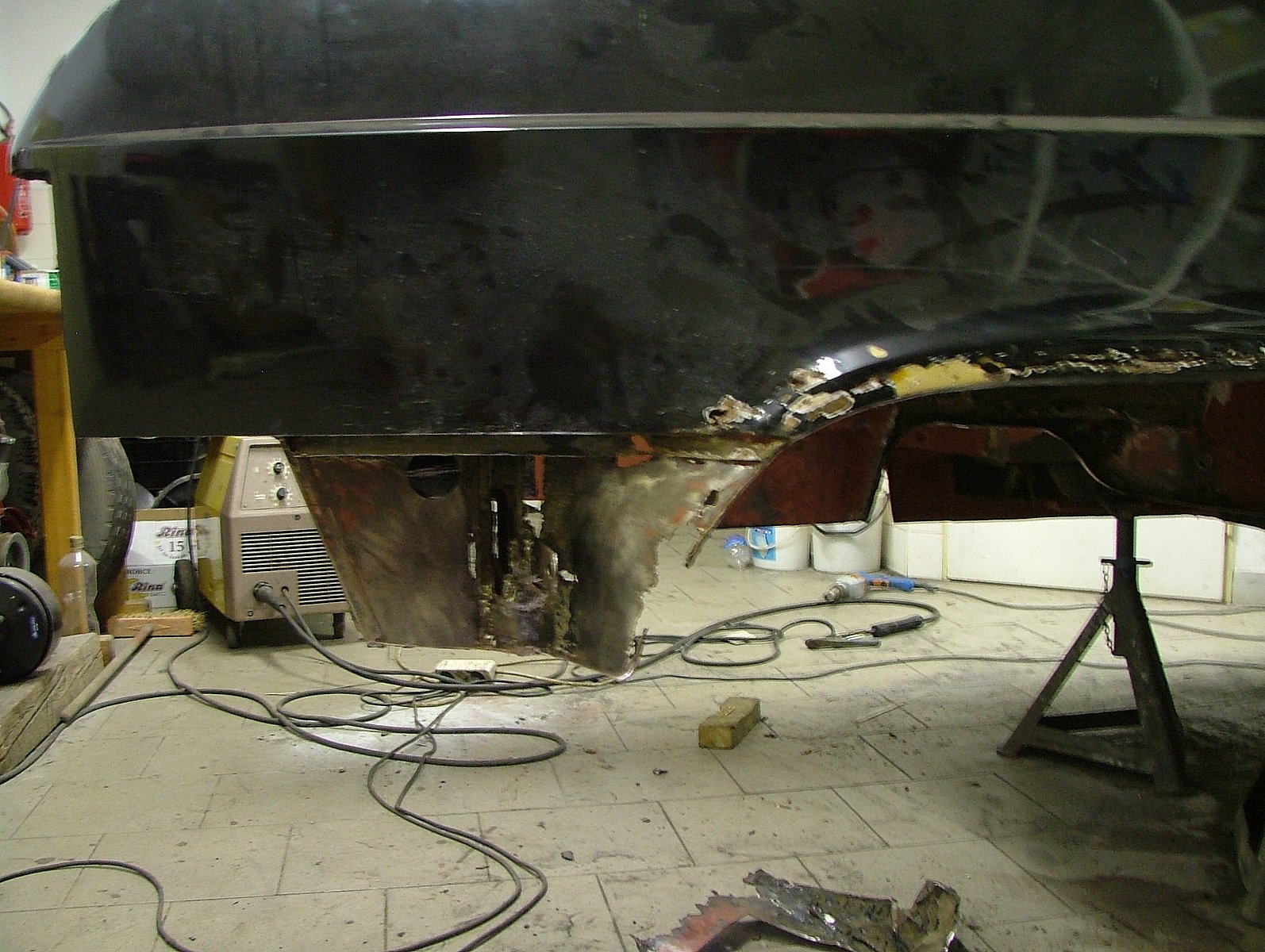

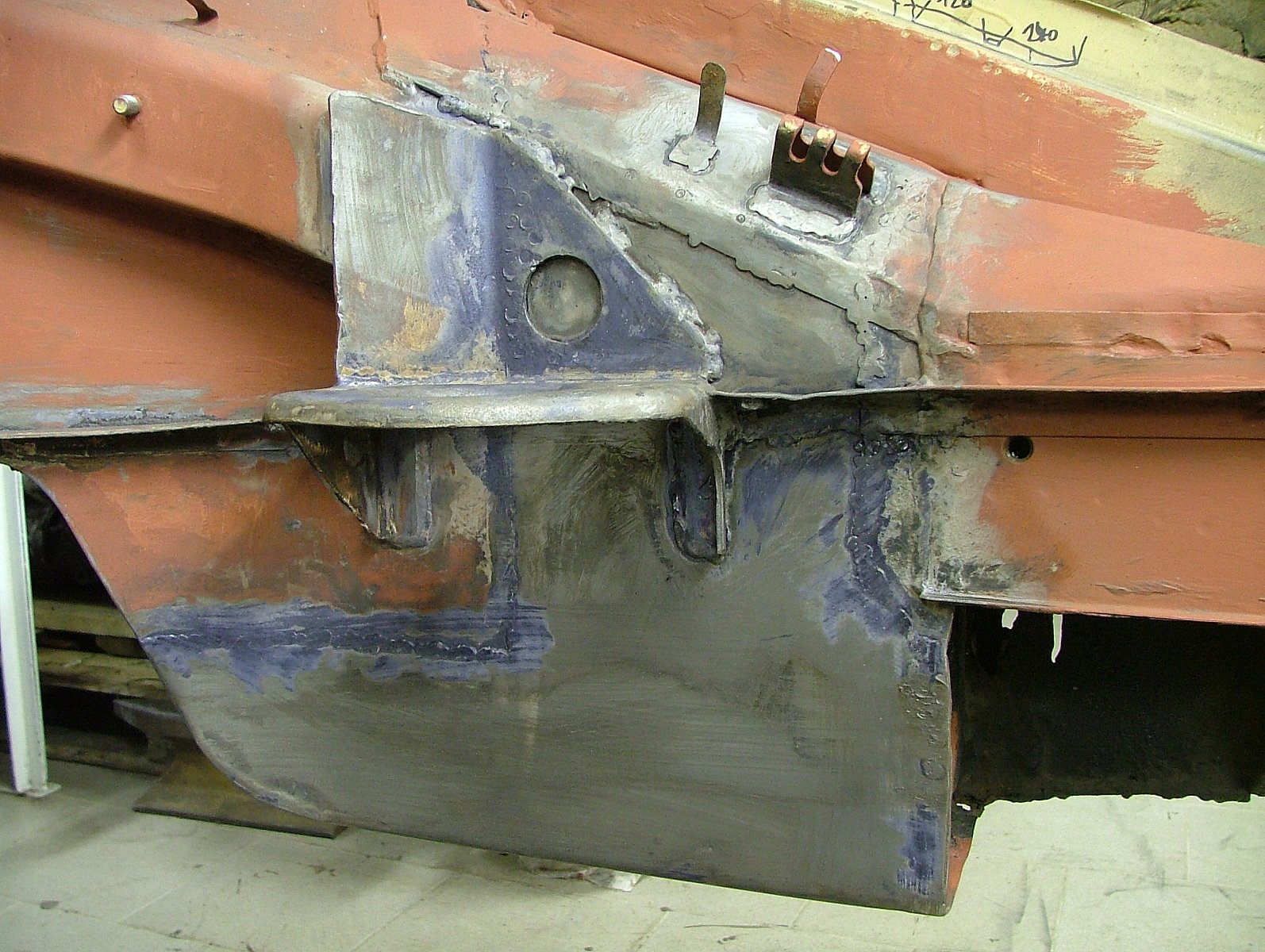

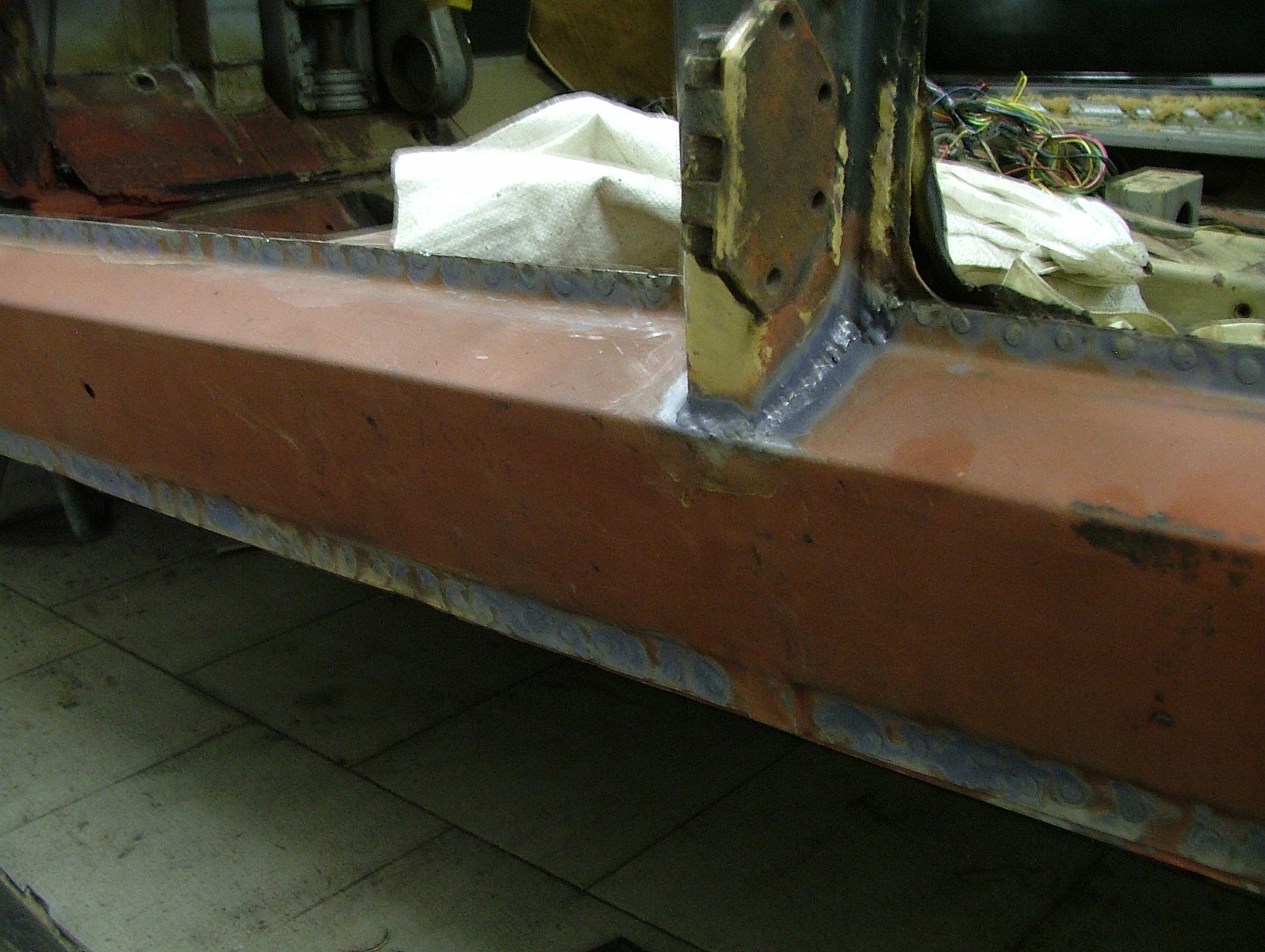

No páni, hezký kus práce. A brousit a svářet v pantoflích je fakt šílenství. To může hodně bolet.

No, akorát je potřeba hodně času, financí na materiál, chuť k práci a hlavně vydržet. 8)
No a taky záleží na tom jestli chceš dělat kompletní renovaci jako já, nebo jenom něco. :twisted:

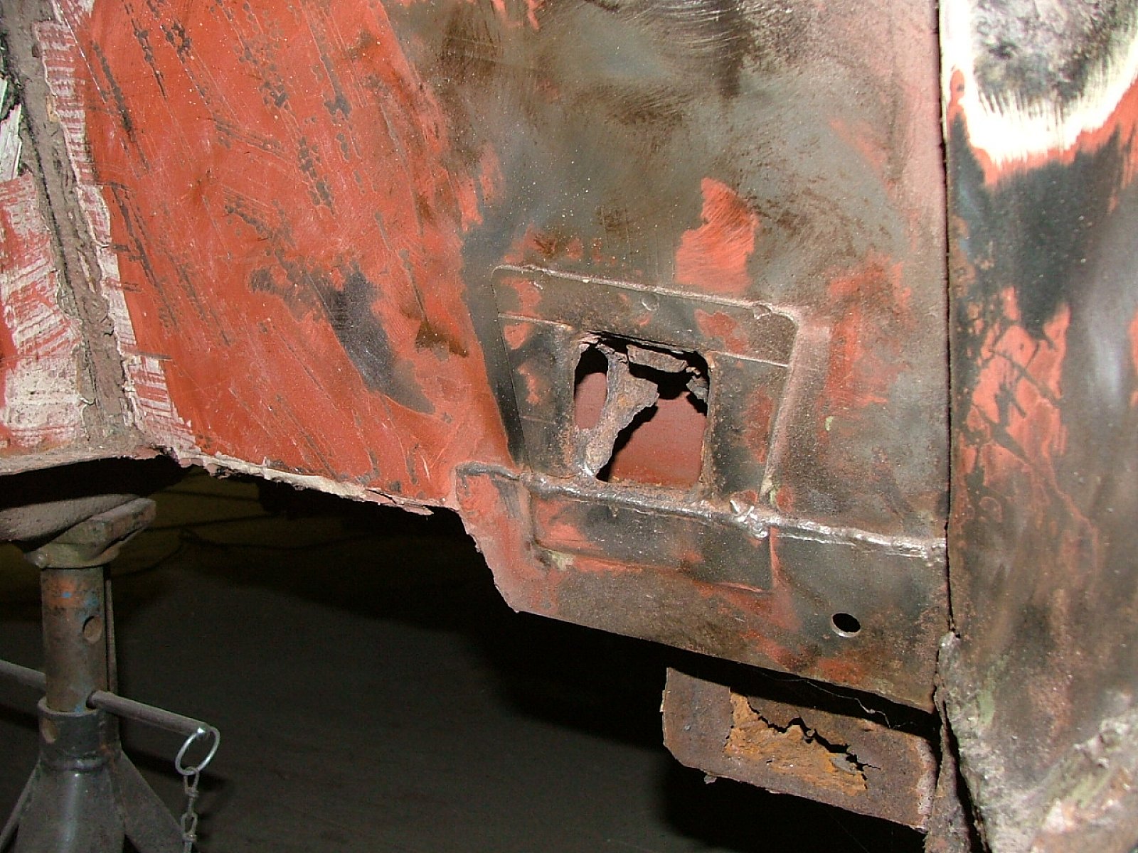

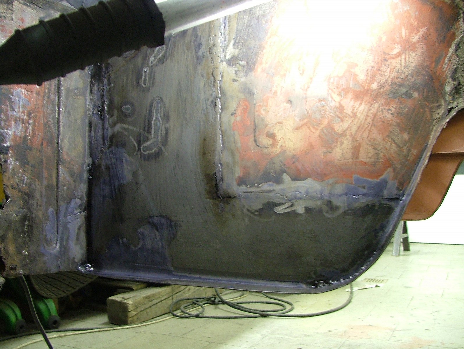

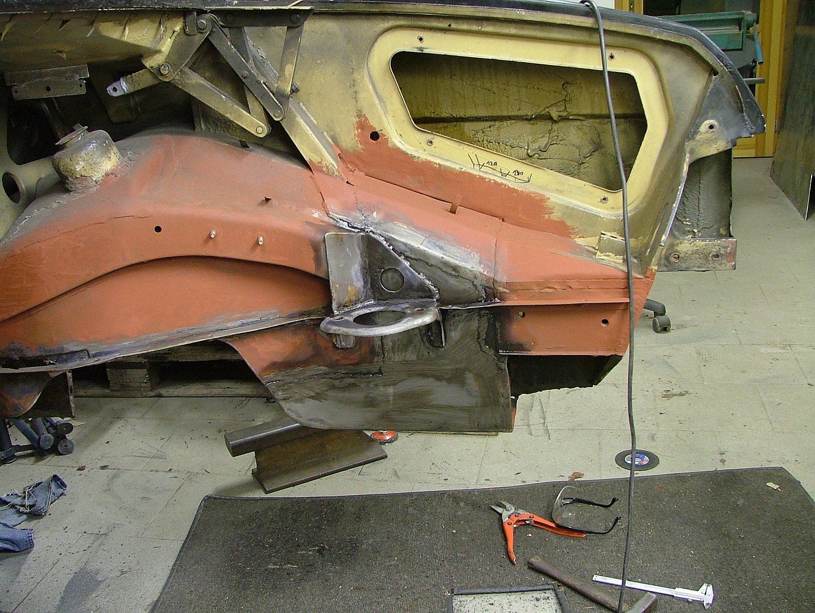

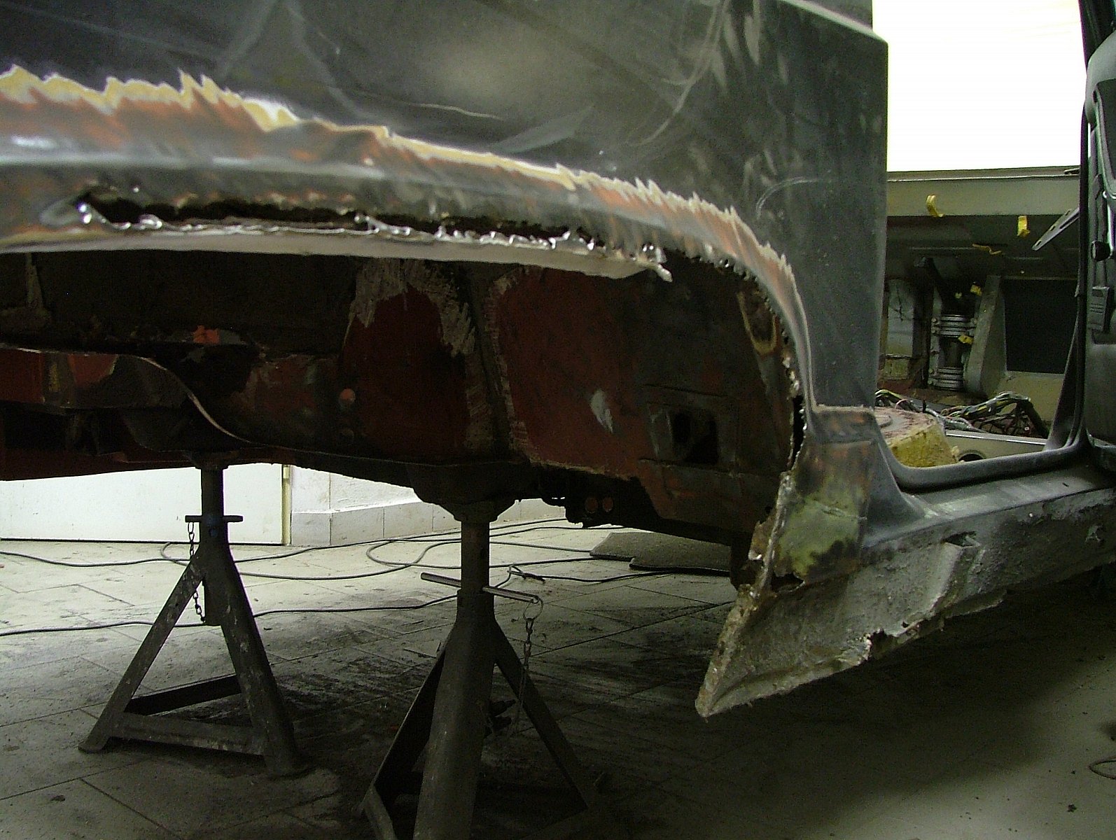

ladis, taky jsem to Jerrymu říkal, ale teď když jsem sám dělal na jedné 603, tak to vypadalo úplně stejně. V jedné ruce flexa a jede se. :twisted:
Re: Šialenstvo T613-3(mládeži do 18 rokov neprístupné)
Príspevok od užívateľa Jerry » 26 Feb 2008, 17:17

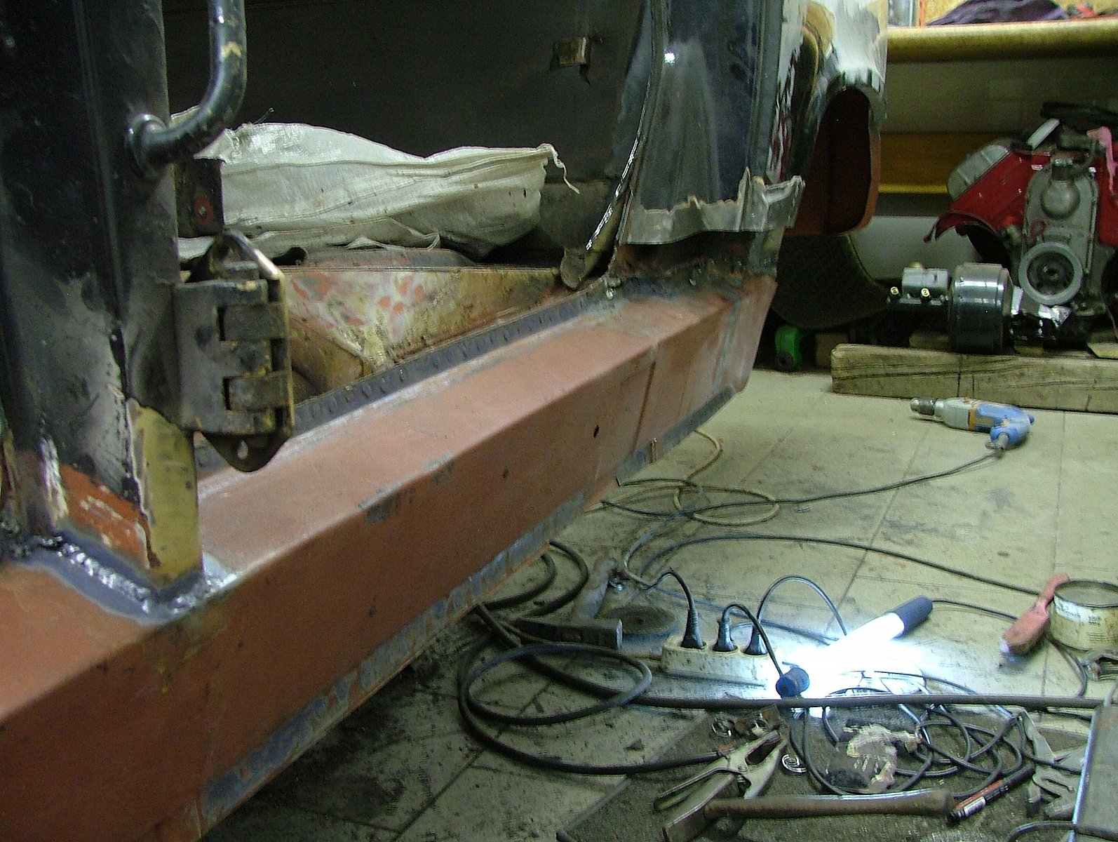

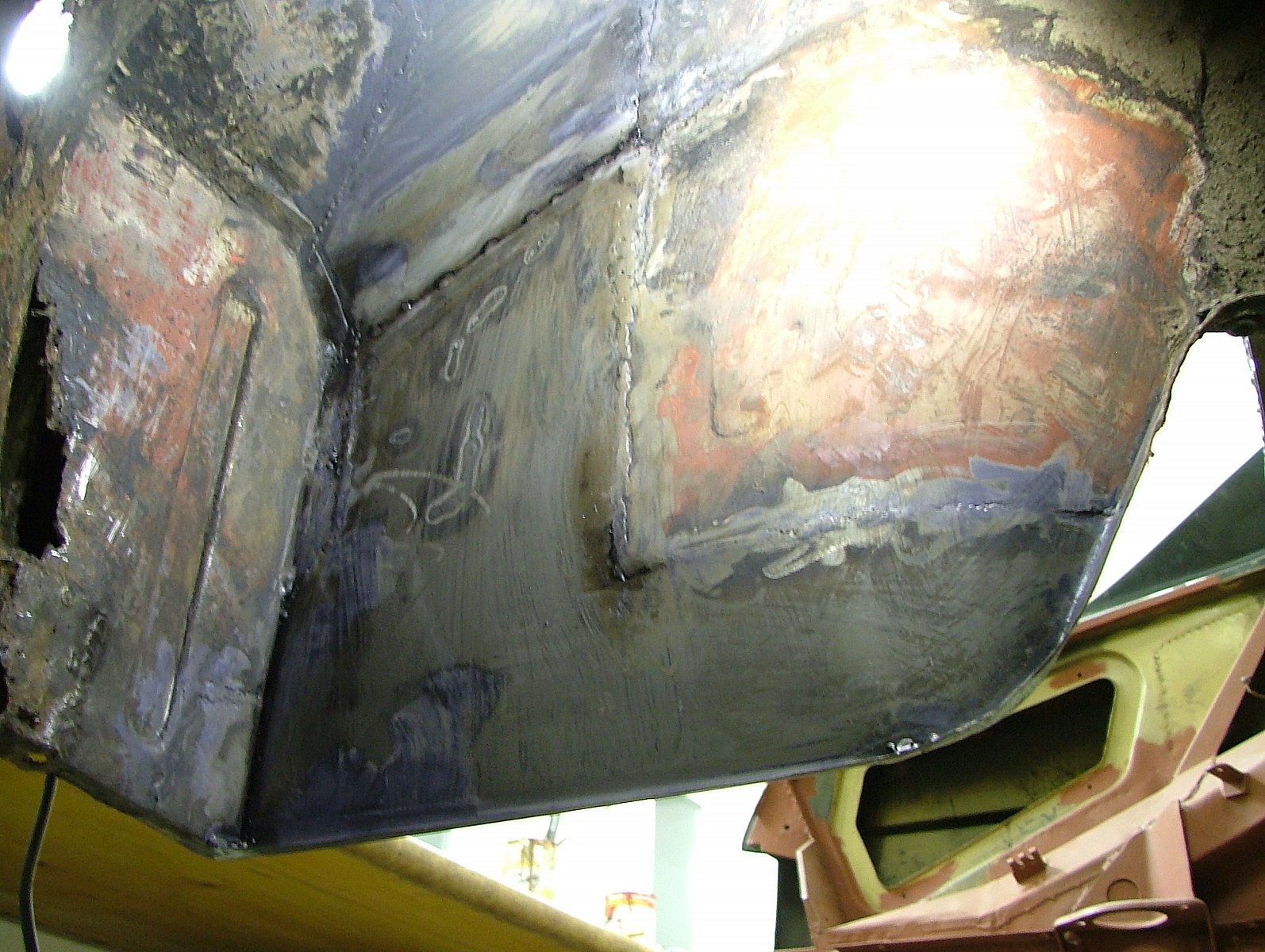

O pantofle nejde, z těch to jde pěkně vysypat... Ale když si mrška propálí díru krs montérky a trencle, to je teprv zábava :evil: Nebo do ucha... a to sem ránu nakoupil o podlahu auta a druhou o zem, jak sem cuknul s hlavou, abych jí dostal ven.
Pro pozorný oči je to jasný, ale vstupní materiál jsou pouze tabule rovnýho plechu o definovanejch tloušťkách. Pouze kryty prahů se povedlo sehnat. 8)

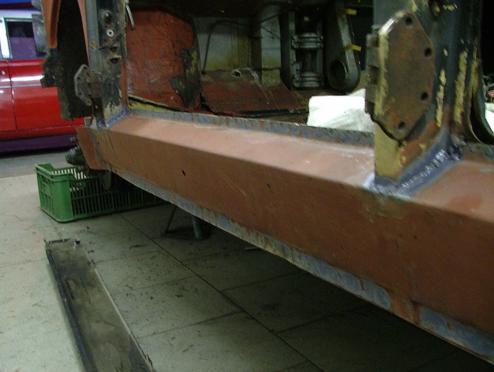

Príspevok od užívateľa martin b. » 26 Feb 2008, 17:31

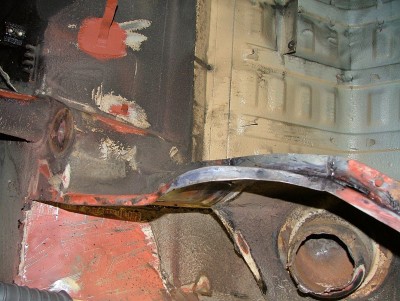

No, kryty prahou som zohnal od etienna, ešte kedysi dávno. Len tak som si ich zobral ešte s nejakou plecharinou, dobre že som si ich zobral. :D

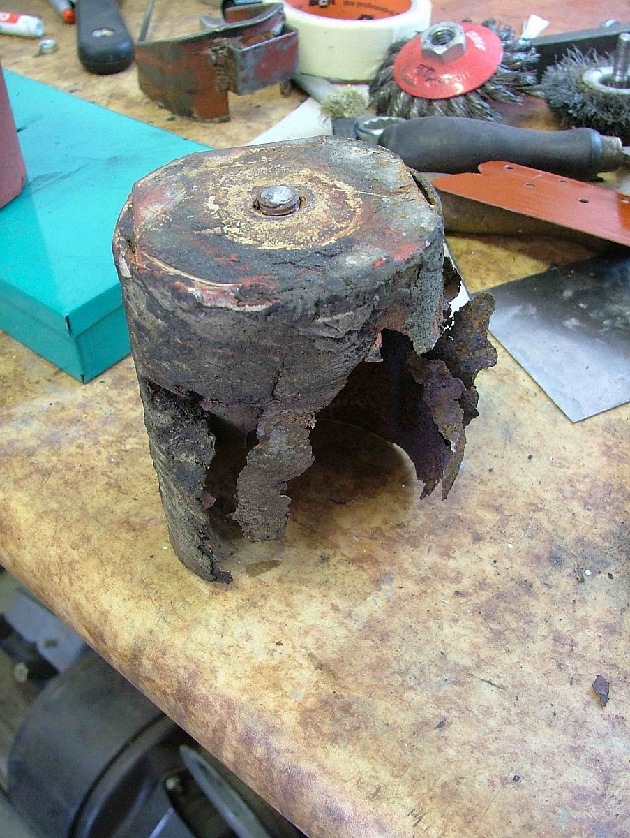

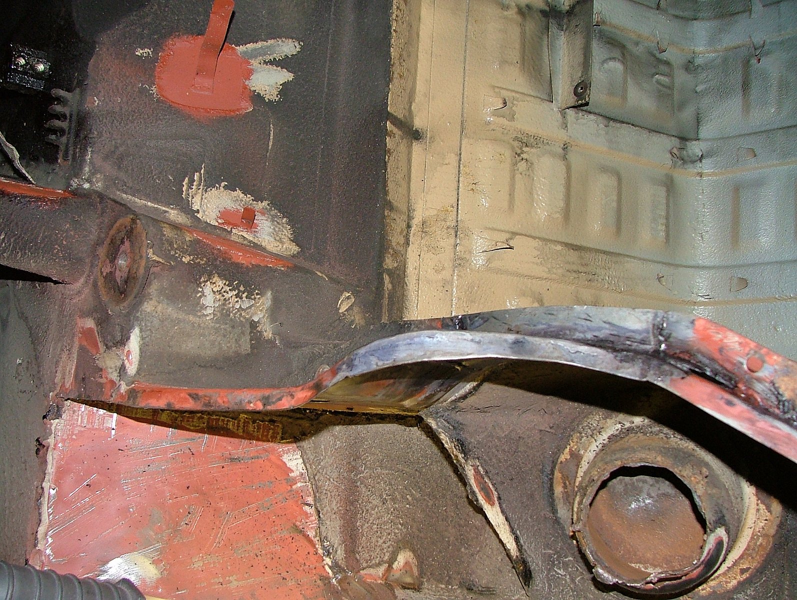

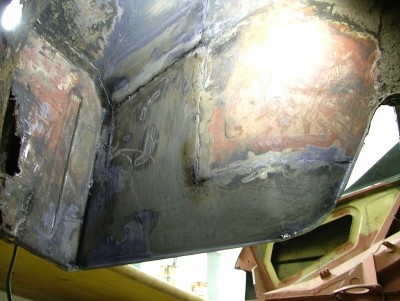

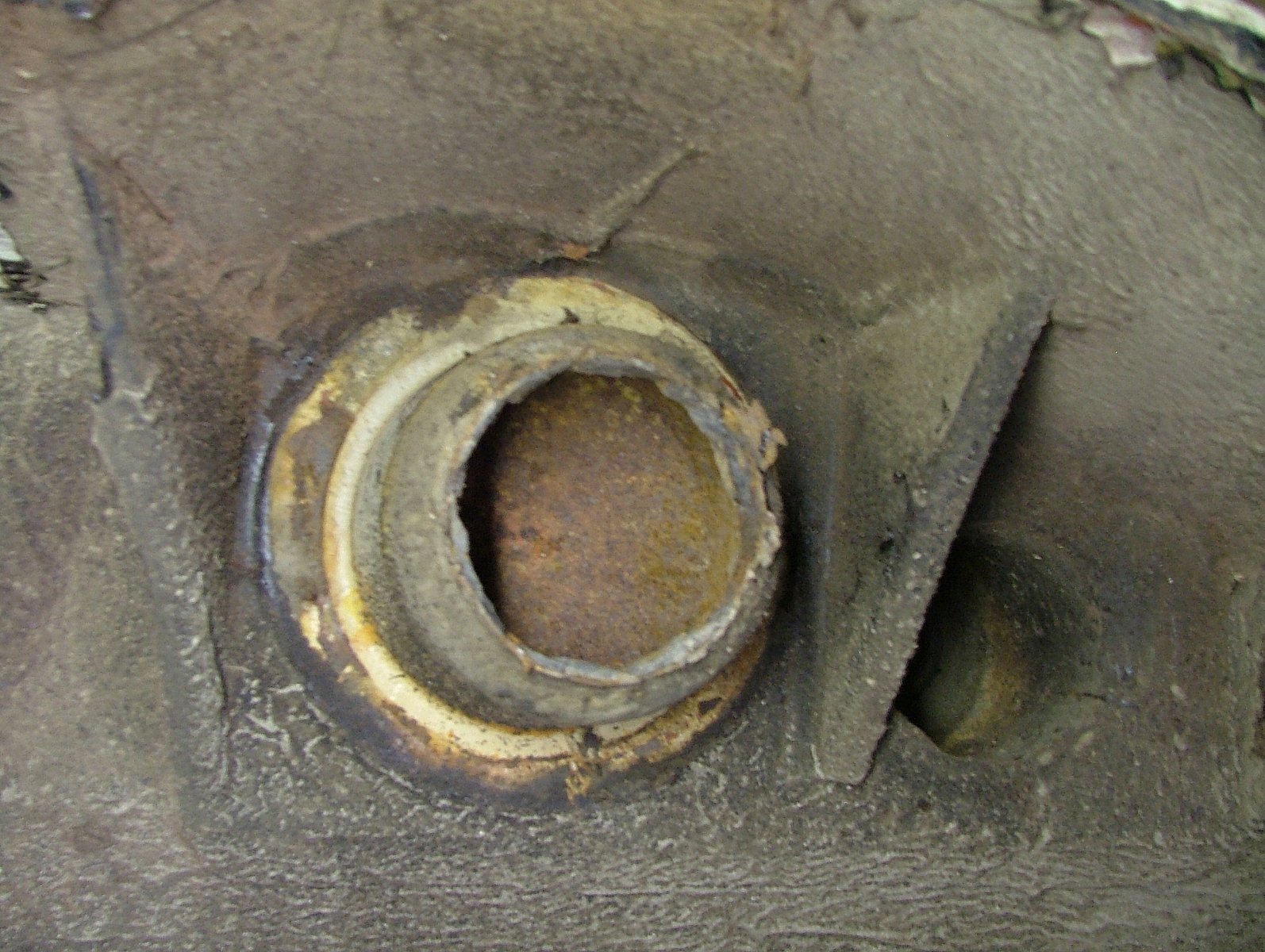

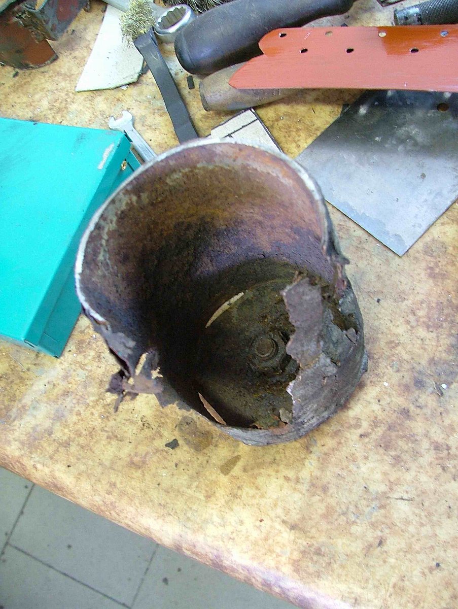

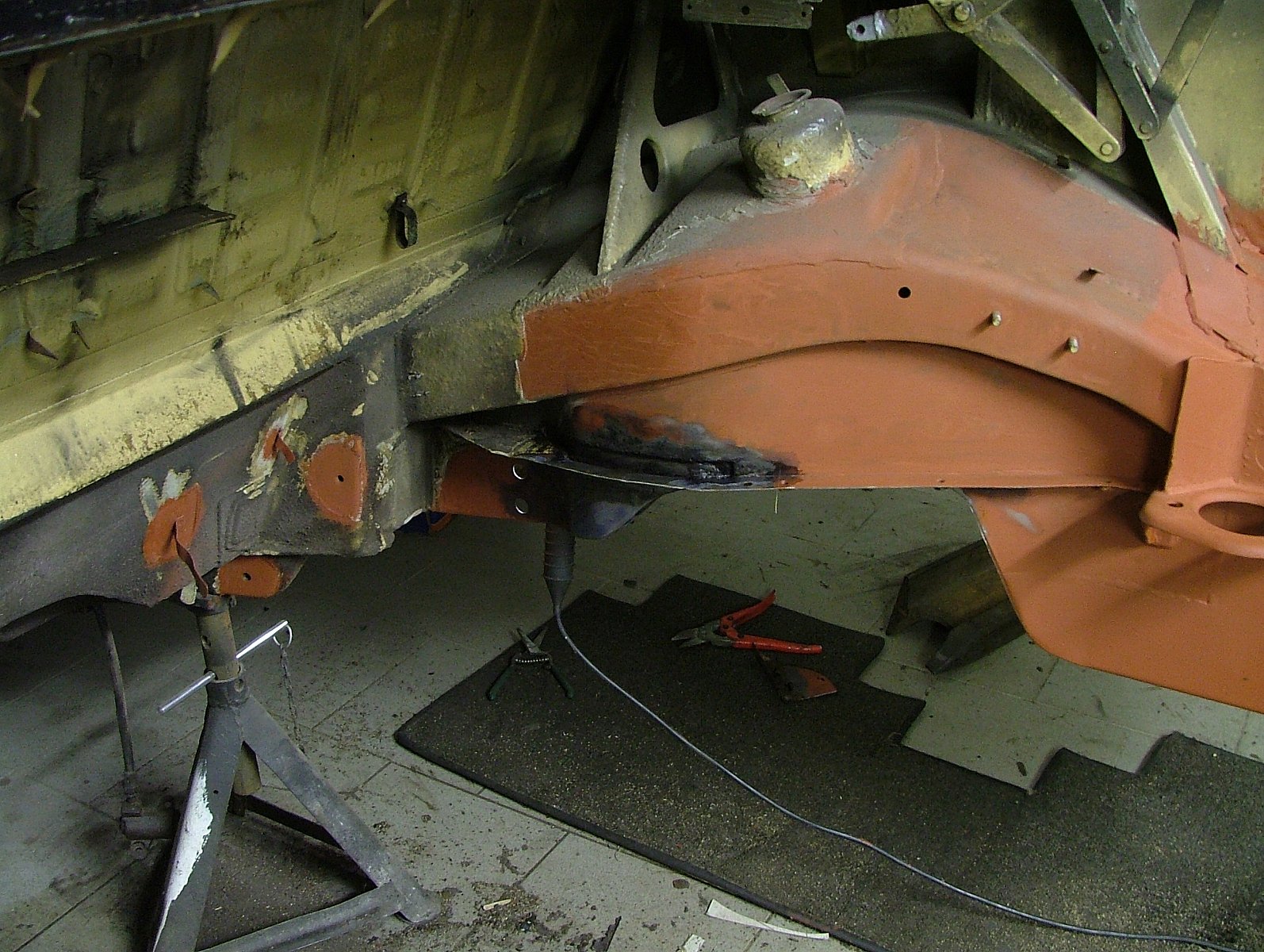

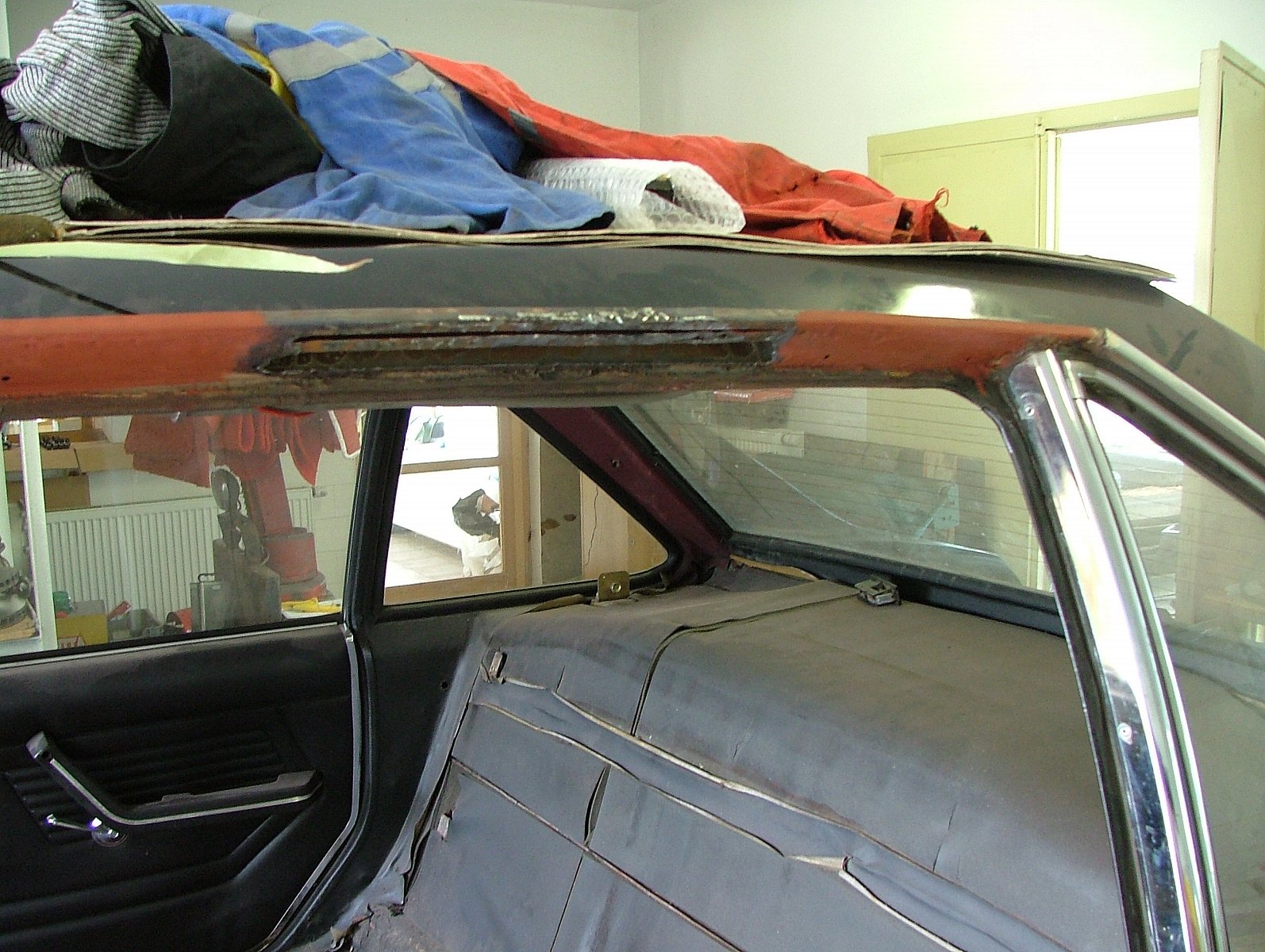

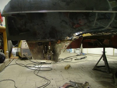

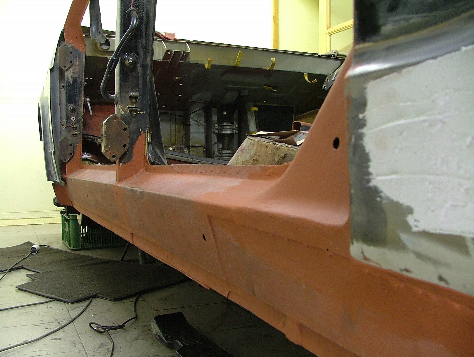

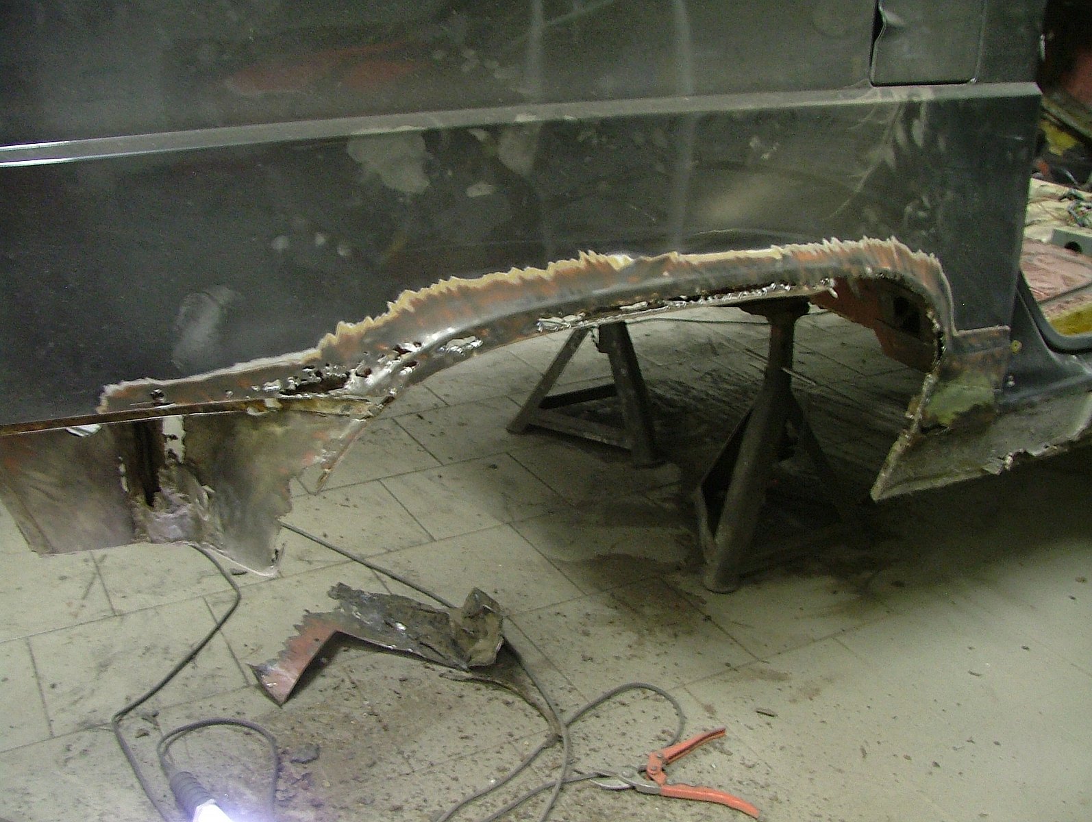

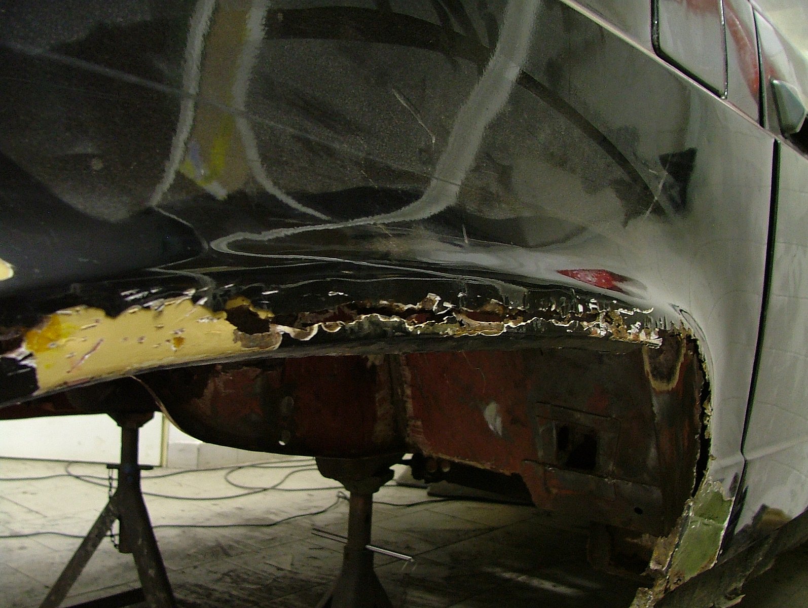

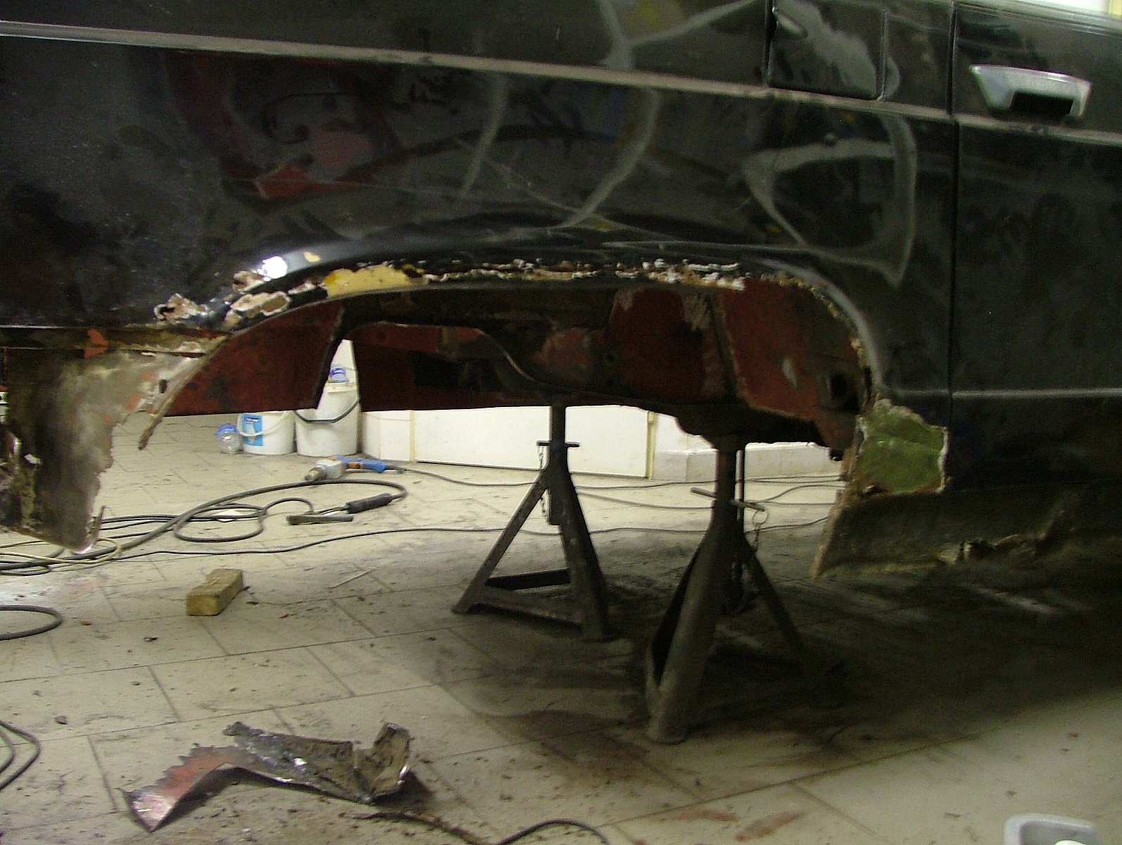

Postoupíme dál, je tady 6. týden ...

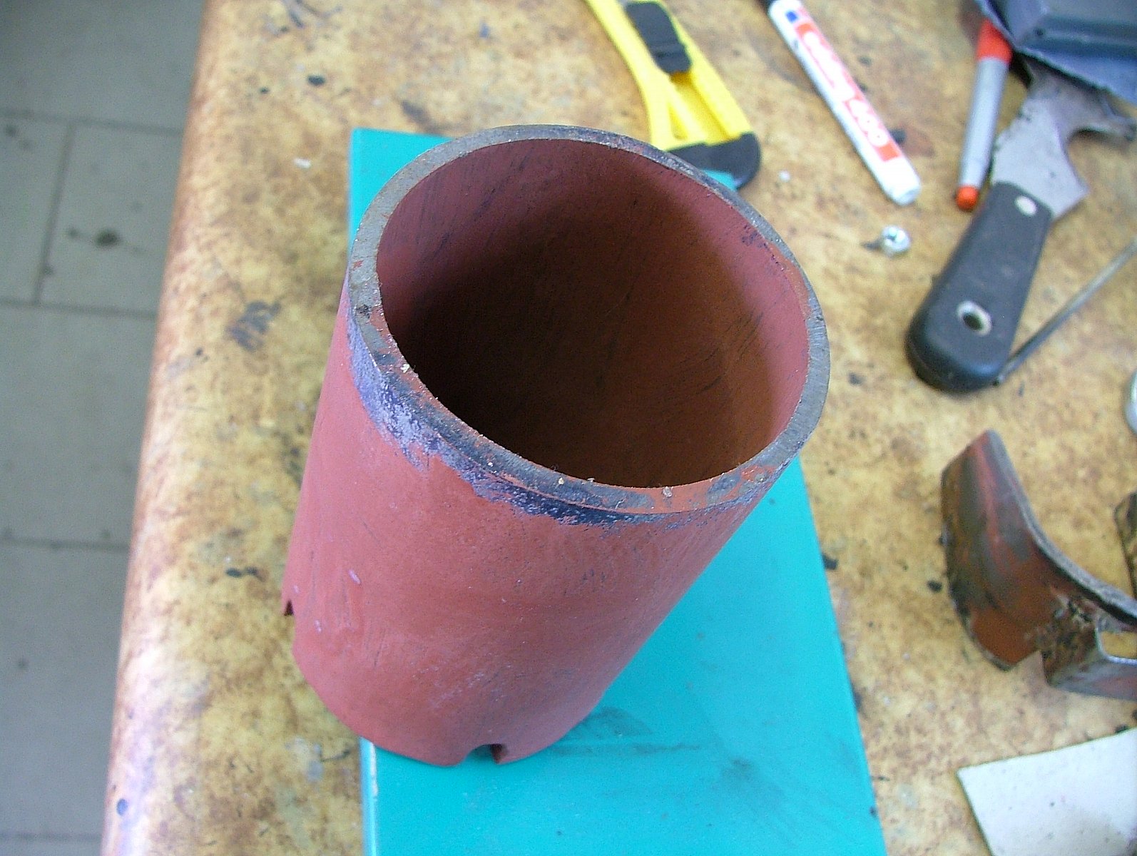

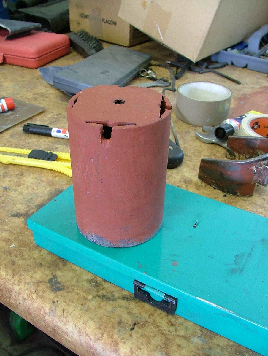

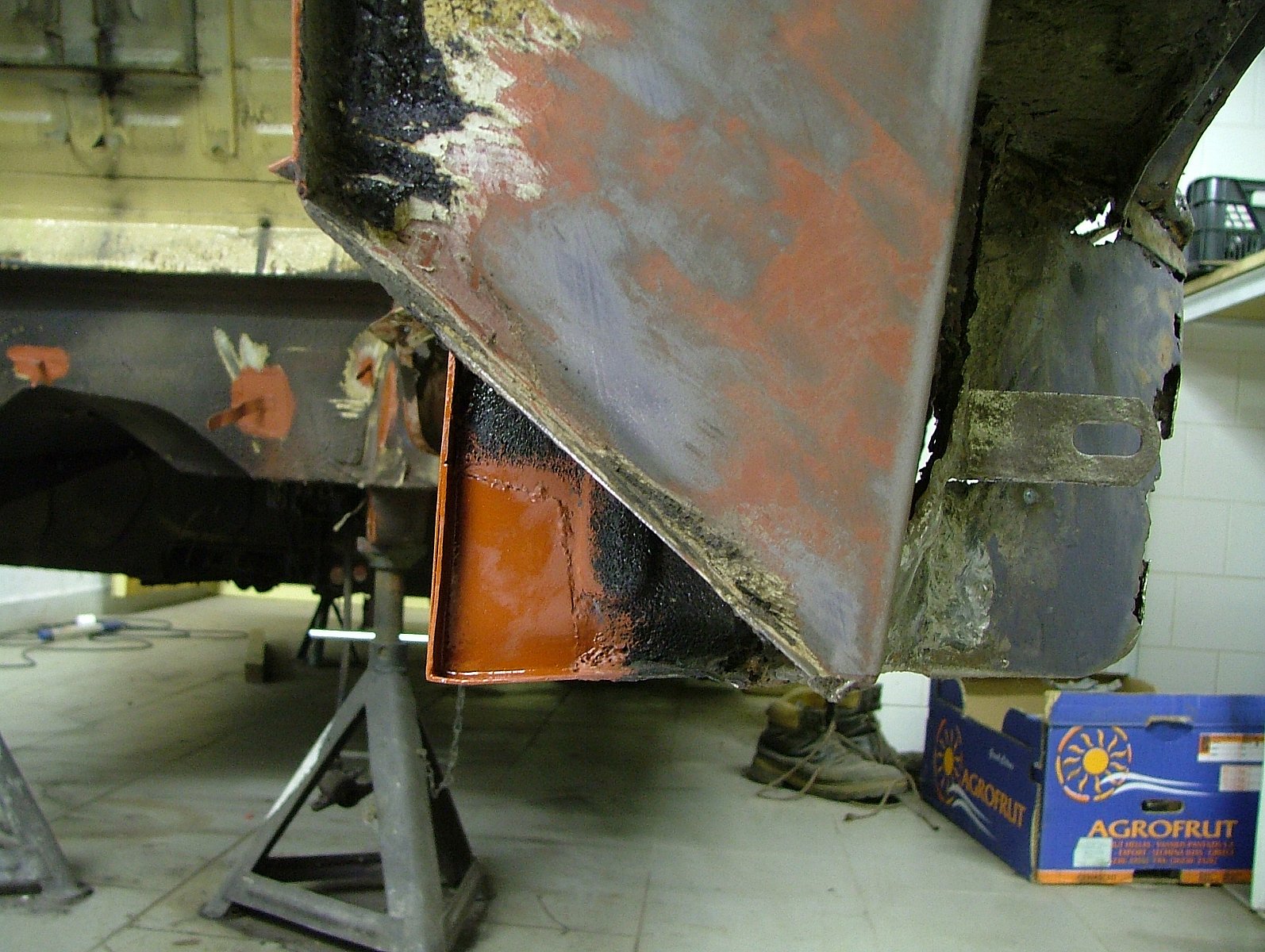

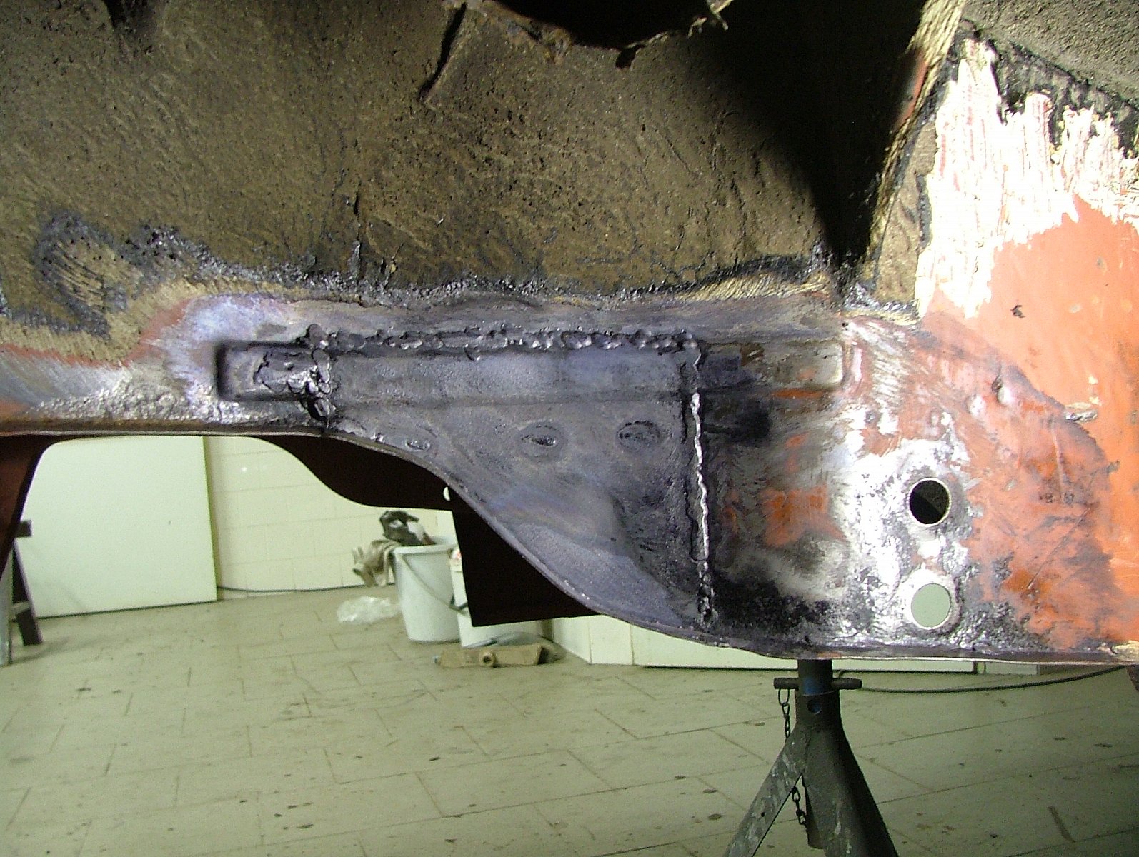

To budu dorazy, čo?
Keď cele auto zrezne, tak ostanú iba dorazy.
Možno kúpim nové, ale tymto nič nie je.
A nie je ani nič poznať. :-)

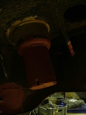

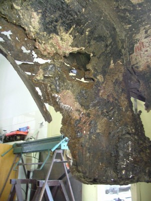

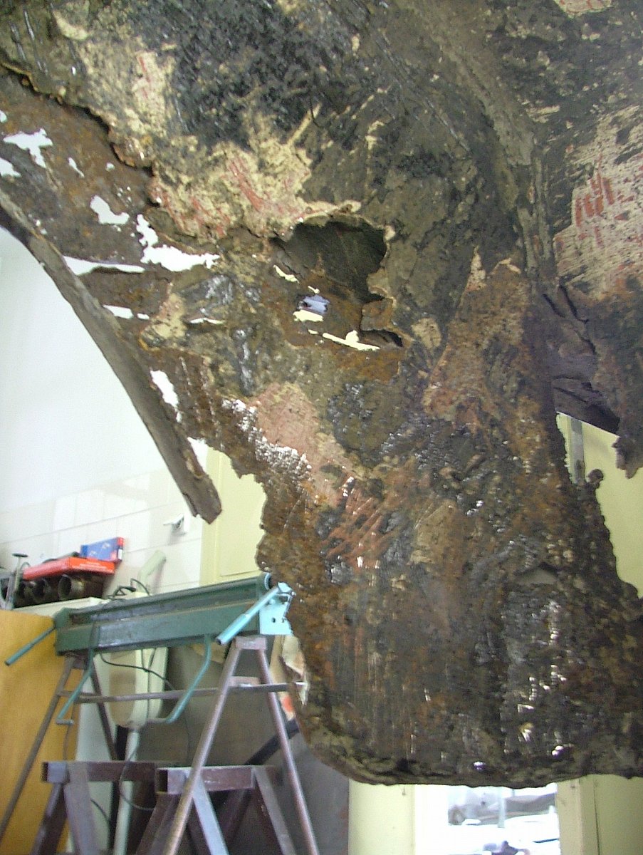

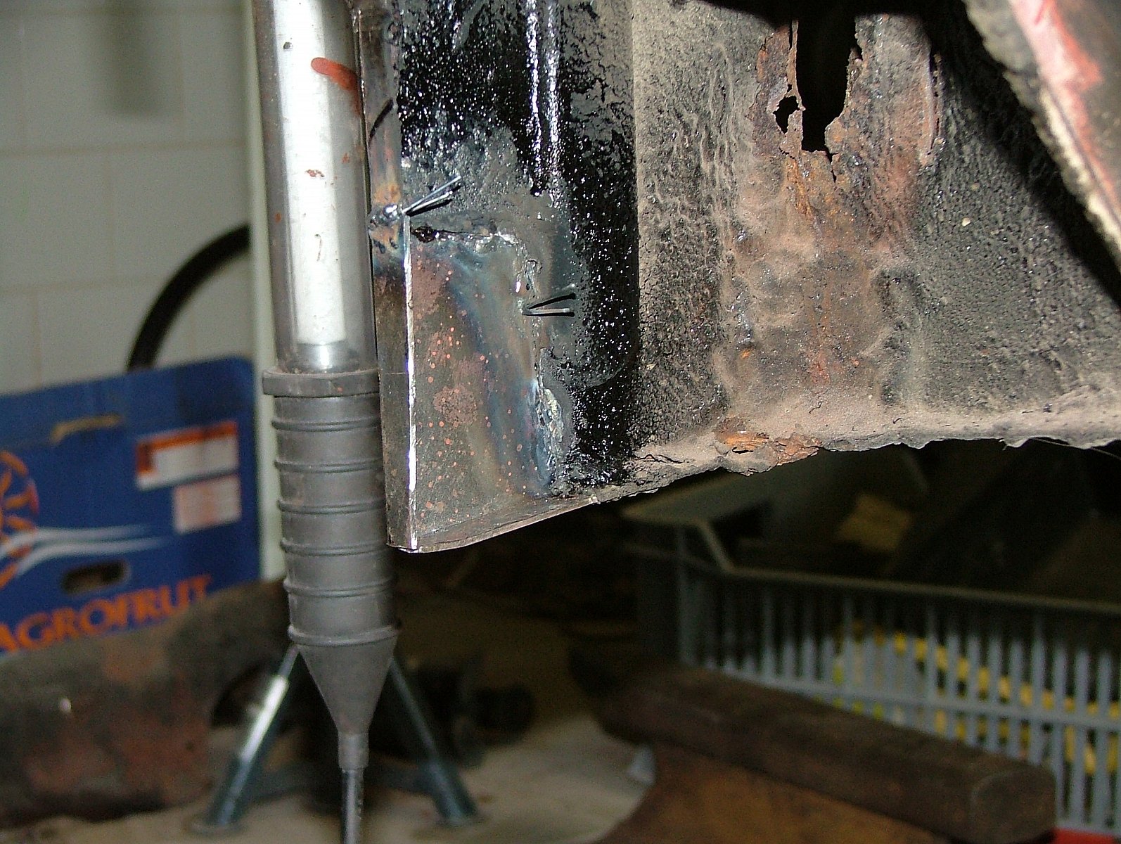

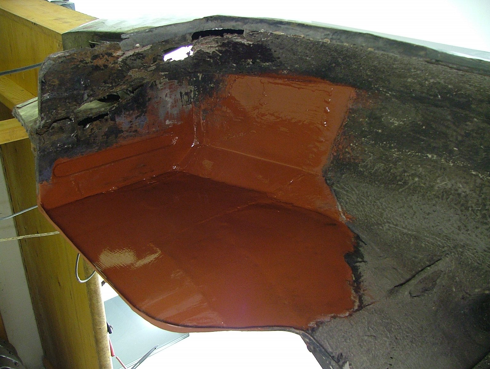

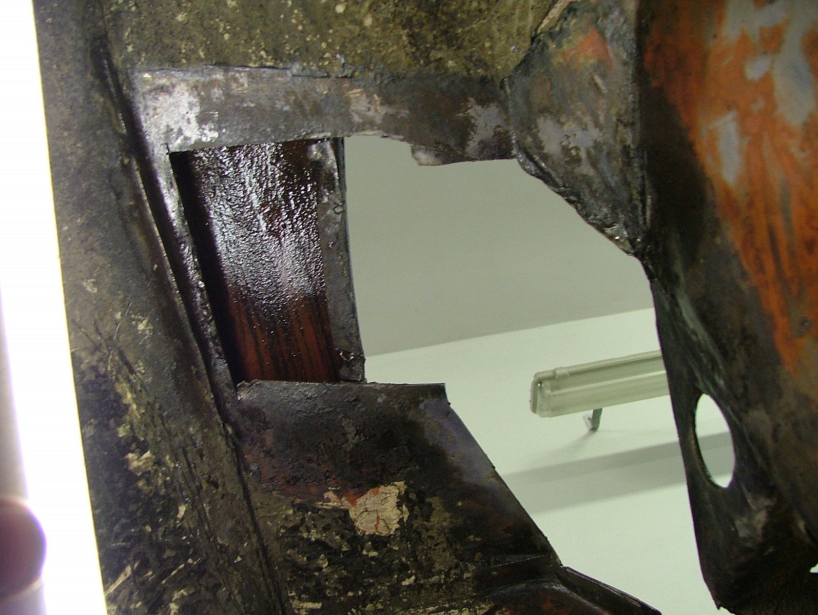

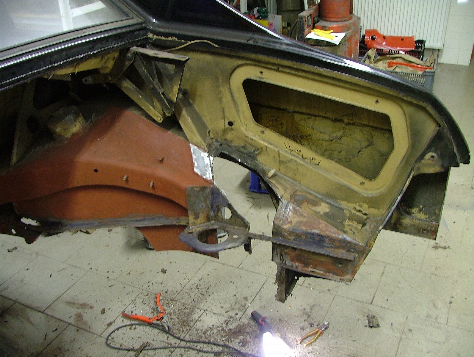

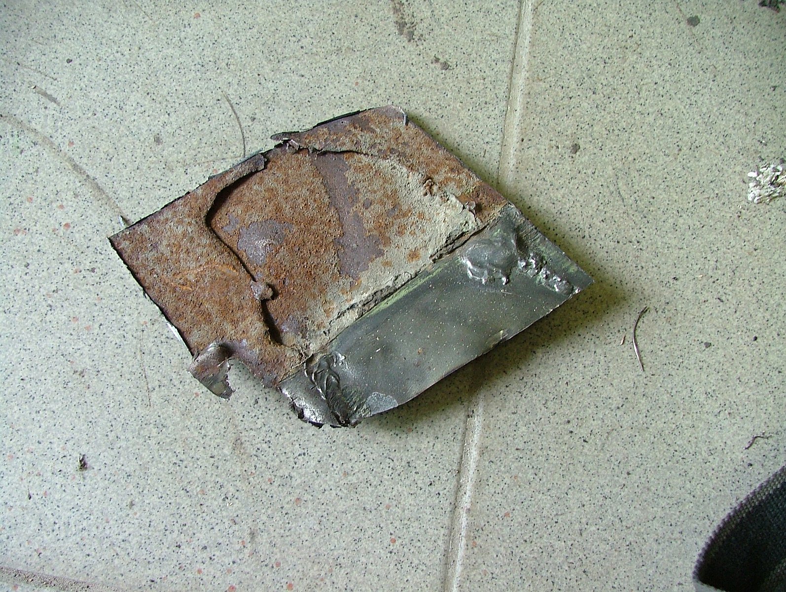

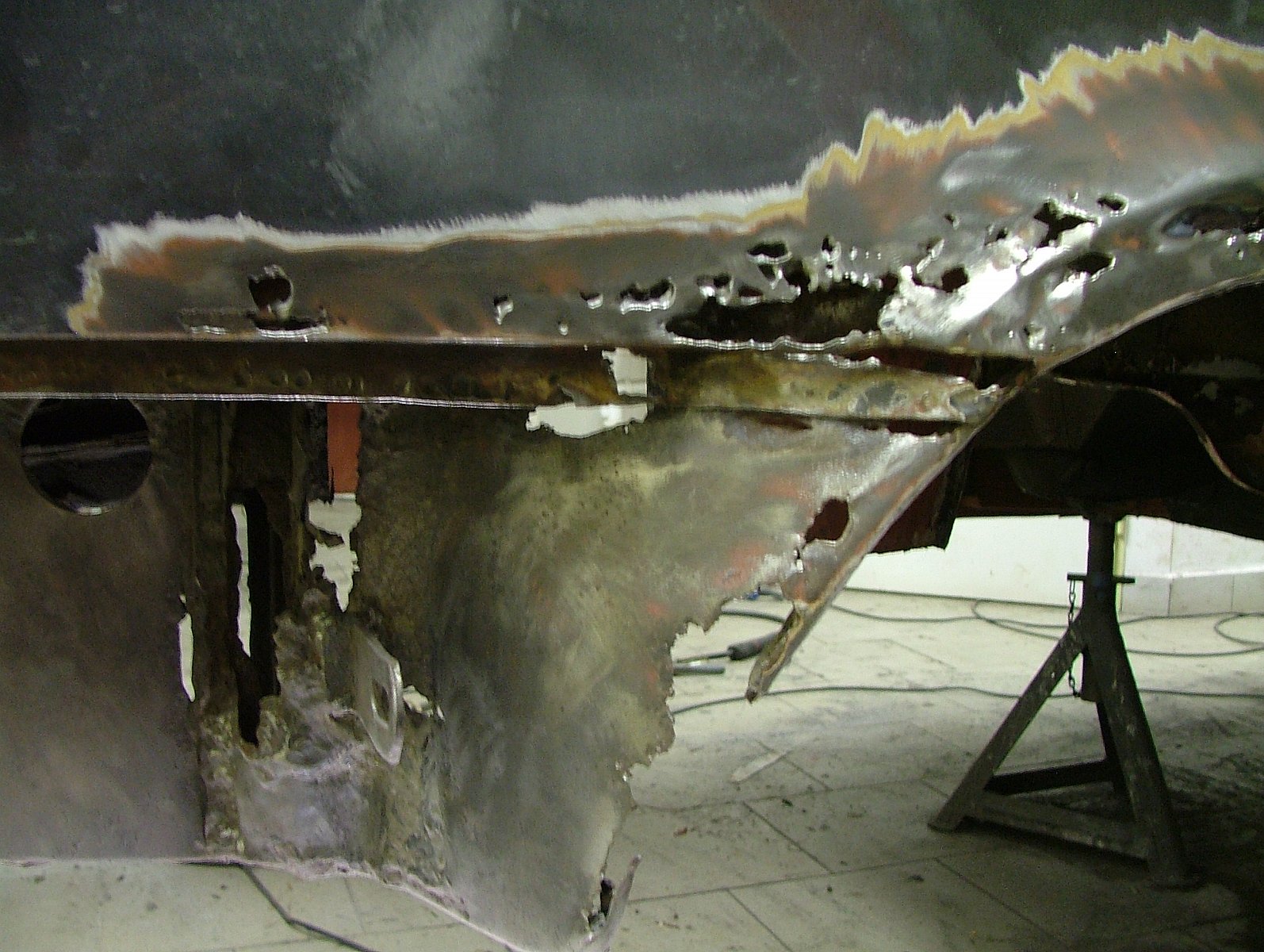

Jedeme dál ...
Ešte pred chvílou tu bol pekný lem. :-(
No ten pás by asi pri búračke veľa neudržal.
Príspevok od užívateľa Jerry » 26 Feb 2008, 19:49

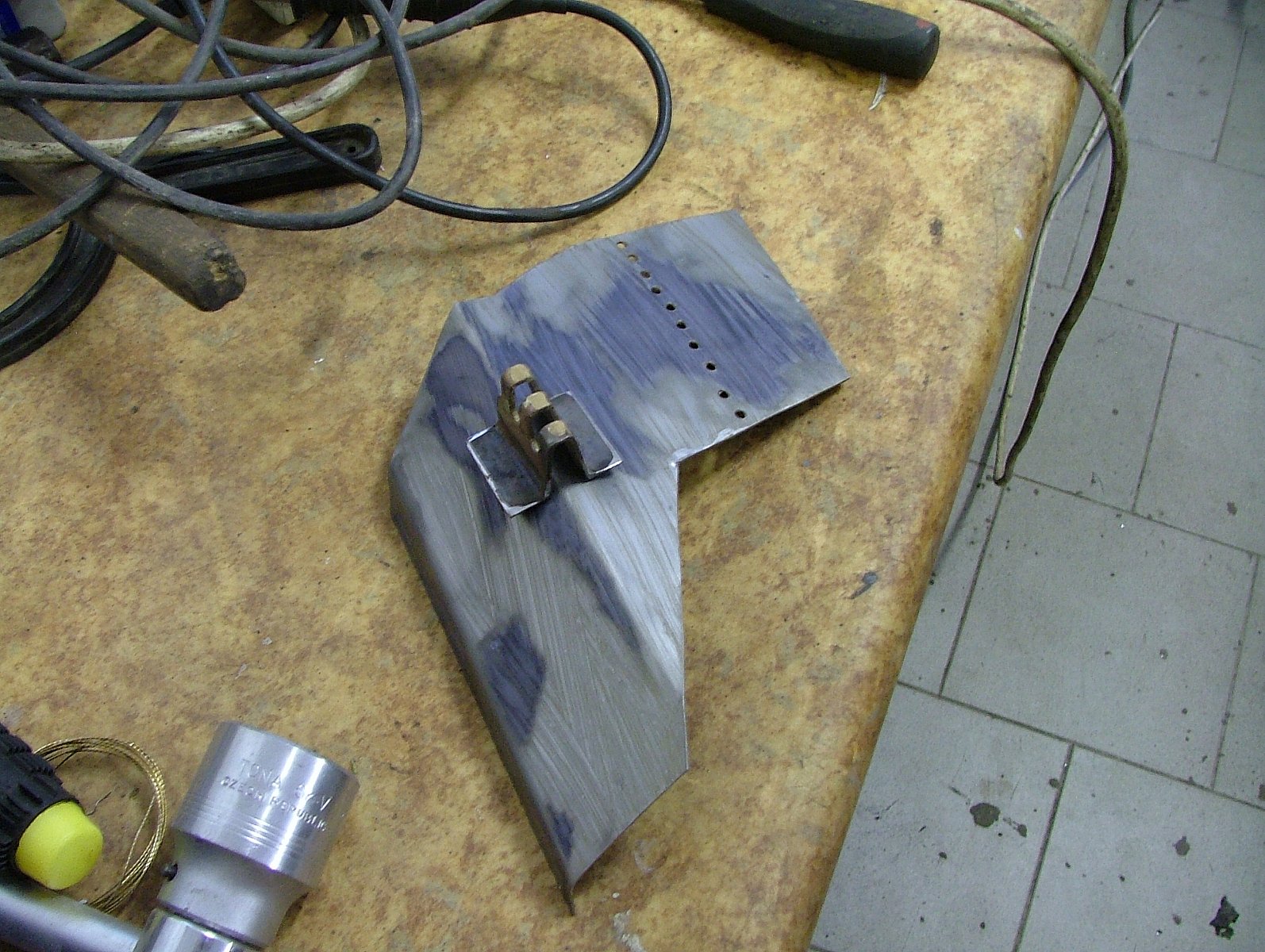

Vydržíme... pokud bude dost času. Jinak ten doraz... :lol: ...je to tak, že nebylo možnost skružit plech, tak klucí přivezli ze strojíren "slabou trubku" ale sedí tam perfektně.. Jo poločas rozkladu je 300 let po autě.... je to kovaná ocel a byla na ní pouze liška po ročním válení se na paletě venku. 8)

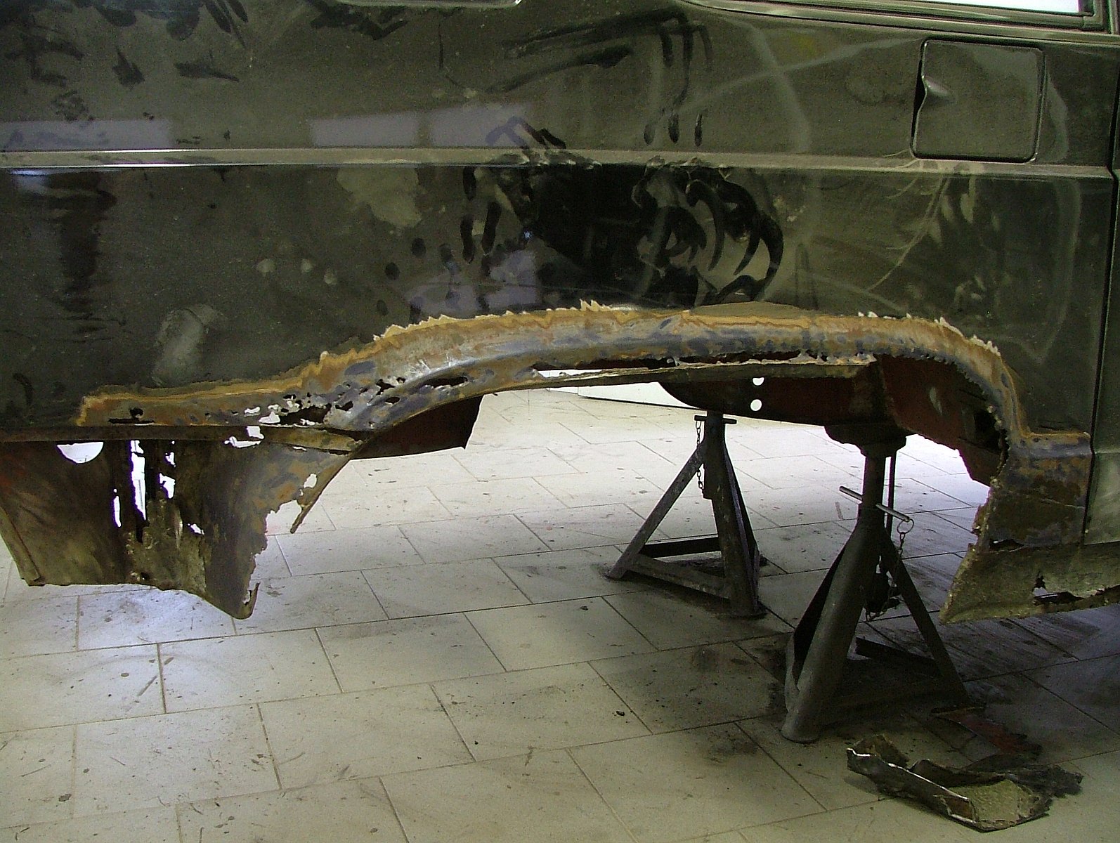

No a už je čas postoupit na 7. týden. :lol:

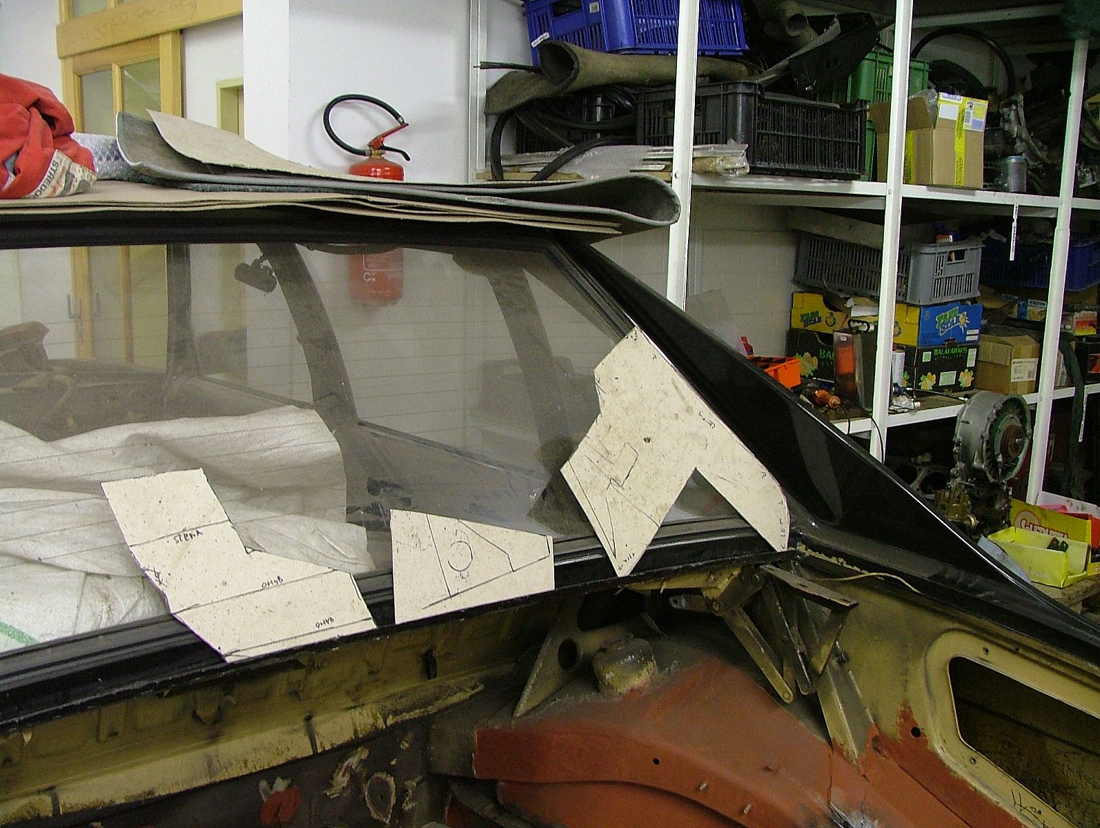

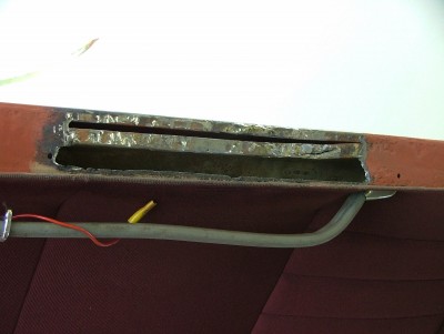

Není-li již pozdě (a v případě, že neděláte historické vozidlo), doporučuji v motorovém prostoru připravit držáky na elektrické palivové čerpadlo, tempomat(, LPG?), atd... Také by nebylo od věci posunout osu otáčení levého stěrače k levé straně čelního skla a patřičně prodloužit spojovací tyč.
Príspevok od užívateľa Luboš » 28 Feb 2008, 20:02
Ládisi, ta úprava stěračů mě napadla už hodně dávno, ale zatím statečně odolávám. :) Má to tak vůbec někdo?
Príspevok od užívateľa ladis » 28 Feb 2008, 20:05
Zatím o nikom nevím. Ale jestli se bude při výměně čelního skla válet v okruhu dvou metrů flexa, tak asi neodolám.

ladi: to s tým posunutím toho
ľavého stierača mi nedávno navrhol pyro, a určite to zrealizujem.
Inač ďakujem za návrhy, ak by vás ešte niečo napadlo kľudne píšte.
Ešte budem riešiť ofuk skla a ofuk skiel vo dverách u šoféra a spolujazdca. :twisted:
