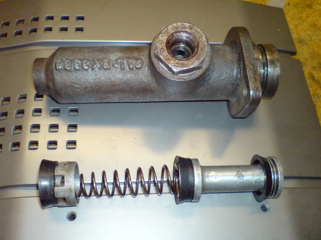

Při postupu renovačních prací (t603 M67, bubny, posilovač) jsem šuplerou změřil původní hlavní brzdový válec který jsem vykutal z auta. K mému překvapení šuplera ukázala 24mm. Totéž jsem naměřil u spojky. Následně jsem se přesunul k bedně obsahující nové ND na brzdy, které jsem nakoupil od původních majitelů T603 spolu s kupami jiných T603 dílů. Dalším překvapením bylo, že všechny čtyři nové válce v bedně, u kterých jsem s ohledem na jejich původ a předpokládal 25,5mm mají taktéž 24mm(jednoznačně vizuelně odlišitelné spojkové 22nepočítám). Náhoda? Nebo se v nějakém meziobdobí tento průměr prodával jako oficiální alternativní ND? Jen bych uvedl že většinu dílů (a tedy i válce) jsem koupil od pánů, kteří velkou část života používali T603 a ND na žádné jiné auto jsem v nabízených věcech neviděl. Nic to samozřejmě nedokazuje ale určitý ukazatel to je....
Setkal se s tím někdo? Ví někdo jaké jiné auta ČS výroby by mohly mít válec 24mm?

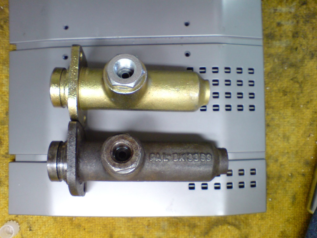

Poznatky co se týče hl. brzdových válců T603..
Originál fí 25,5 mm. Na kotouče je kratší, má ventilek, který odstraňuje zbytkový tlak z potrubí.
Přikládám fota bubnového a kotoučového válce (kotoučovka pokovovaný a kratší)
Hlavně všem neznalým, dejte tam origo válec, pač všechny náhražky, které měly zaručeně fungovat, buď soustavně přibržďují, nebo brzdí až úplně dole..
Jsem si letos s nima užil srandy.. :roll:

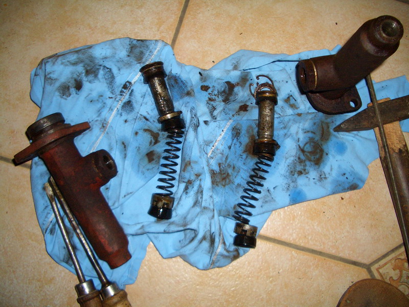

Príspevok od užívateľa tatrovecka » 28 Okt 2008, 14:44
Ja som rozobral povodne (vid. foto), nepomohlo vycistit, budu v tahu gumicky, minimale ta na piestiku, zvysne dve vyzerali v pohode :lol: . Daju sa vobec niekde zohnat len gumicky? Minuly tyzden som si objednal novy spojkovy valec vo Fragokove, cena 291 Sk bez DPH, tak som zvedavy, este neprisiel, ale radsej by som dal povodny, nema niekto zvysne nove gumicky?

Tá gumička s priemerom 25,5 mm? Tá sedí z 1203-ky z brzdového valčeka vzadu, dá sa bežne kúpiť
Re: Spojkové a brzdové valce Tatra 603 m68
Príspevok od užívateľa JáPavel » 28 Okt 2008, 17:04
Ano,ta pracovní miska o průměru 25,5 se dá běžně koupit. Také i ten stírací kroužek stejného průměru. Hůře se snad mění díky tomu plechovému kroužku co ho drží na pístku. Ale chce to si s tím trošku pohrát. Pokud není válec značně vydřený nebo povrch vyhnilý,nové kroužky to dobře na nějakou dobu udrží. V opačném případě to zaleštit,vyhonovat nebo repas.
