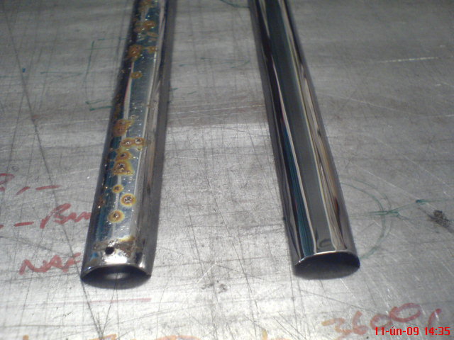

Tak konečně jsme se pustili do výroby rámečků do předních a zadních oken vozů Tatra 603. Vyrobeny jsou z nerezového plechu, který jde
krásně vyleštit do chromového lesku. V obrázku je první zkoužka vyprofilování lišty. Nejsložitější krok máme ale ještě před sebou.
V týdnu zkusíme lišty ohýbat do různých rádiusů.
(snad se nebudou bortit boky). Asi víte co je to za patvary :)
První serii si objednala firma Pragos, takže kdo má zájem.......
Jo a cena se bude pohybovat kolem 5000,-kč za sadu.

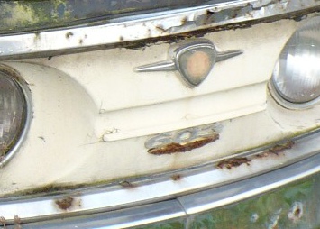

Ja mám zasa na mojom voze totálne prehnité tie malé lišty čo sú vpredu na maske okolo loga Tatra a nápisu "603"
Jav neštandardný
Re: Nerezové lišty
Príspevok od užívateľa jack » 17 Feb 2009, 22:17
Mojžo napísal:Ja mám zasa na mojom voze totálne prehnité tie malé lišty čo sú vpredu na maske okolo loga Tatra a nápisu "603"
Jav neštandardný
Celkem běžný jev..

Re: Nerezové lišty
Príspevok od užívateľa Mirek » 17 Feb 2009, 22:29
Jev naprosto štandartný.

Príspevok od užívateľa Mojžo » 17 Feb 2009, 22:46
Ta som si nasral do úst :)

Zdá se, že tvůj rámeček je naprosto nestandartně v pořádku.
Re: Nerezové lišty
Príspevok od užívateľa Mojžo » 17 Feb 2009, 23:17
heej v pořádku... opravil fotošopom :D

:oops: Sem se trochu sek. Sem myslel, že je řeč o rámečku, ne o těch pidilištách. Ty mám OK
