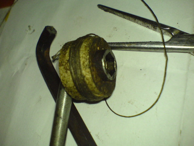

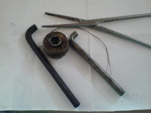

Tak jo, milí stryci rádcové, díky za vaši morální podporu a inspiraci. Ubroušený oříšek a zkrácený imbusák je skutečně sofistikovaným a snadno zhotovitelným inštrumentem pro demontáž kliky. Klika je tedy vymontovaná, opravená a již zamontovaná zpět! Avšak ouha! Na zpětnou montáž toho vámi všemi proklínaného horního šroubku imbusák opravdu nestačil, ale napadla mě taková blbůstka - místo šestihranného imbusáku kulatinka, kolečko z korkového špuntu naražené na ořech, kus režné nitě, trochu lepivé vazelíny a ... věřte nevěřte... za pomoci delšího peanu byl druhým hodem šroubek v dírce a jedním zátahem za nit zašroubován na doraz! Event. zájemcům mohu poskytnout ilustrativní foto.
Takže už jen zbývá někudy-nějak-něčím natlačit-nacvaknout ten všivý silonový kloub táhla na čudl kliky, ale zítra je taky den, ne? A s Mary Loo už zase budeme skákat přes kaluže. :wink:

Pro všechny co budou někdy montovat kliky a hlavně pro Štěpána, který je duchovním otcem zobrazeného verglu.
Po povolení šroubku o půl otáčky pomocí podstatně zkráceného oříšku a výměně šestihranu za kulatinu, stačí jeden zátah za nit a šroub je venku. Při montáži /arciť je nutno navinout nit v opačném směru/ je šroubek opět jedním zátahem zpět.
Děkuji zejména Radkovi, Šedovi a Štěpánovi za konstruktivní přístup k mému dotazu. Díky vám teď dokáži kliku měnit za cca 0,1 NH. Škoda, že konstruktérské oddělení Tatrovky při návrhu speciálního nářadí pro opravy T613 o toto nové využití prastarého principu rumpálu už asi stát nebude.
Otázky, zda okno vyndat, kolik NH mohla servisní střediska věnovat užitečnějšímu budování socialismu či prosperitě živnosti, nebo zda klika nemohla být zakonstruována o centimetr vedle, aby (nejen!) podprůměrní kutilové neomdlévali nad dvěma nesmyslnými šroubky, se nyní již zdají býti bezpředmětnými. :P :wink:
