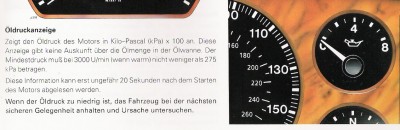

Nedá se udělat nějaká citlivější kontrola tlaku oleje? Řekl bych, že kontrolka mazání se rozsvítí když je tlak oleje téměř atmosferický, což není vhodné.
Kde se dá napojit kontrola tlaku oleje u motoru T613?
Myslím, že by to byl velice užitečný způsob sledování stavu motoru a už několikrát jsem o tom uvažoval. Směřuji tím k otázce, kdo ví, zda má dostatečný tlak olejového čerpadla? I když je čerpadlo řešeno velice "stabilně" - zubové čerpadlo - téměř nezničitelné, byl by to jistě přínosem.

Ano Edo, většina aut s provozně náročnějšími motory, sportovní vozy nevyjímaje, disponuje zpravidla v přístrojovém štítu minimálně tlakoměrem oleje, někdy s potlačenou nulou. Chytré motormanagementy pak měření tlaku sledují a případně upravují zátěž motoru...... Nu což, je to jen další položka nesplněných přání z kombinátu......
Celkem stabilní místo odměru tlaku lze získat na přívodních šroubech olejových vedení do vačkových komor, stačí si vytočit na soustruhu atypický dutý šroub se závitovou přípojkou na unifikované čidlo, nebo tuto přípojku navařit na šroub originální. Doplnit čidlo vhodným přístrojem je pak dílem okamžiku, jeho implantace do interéru už bude náročnější, neb s další výbavou se v kombinátě moc nepočítalo (vůbec s nějakou výbavou se tedy moc nepočítalo).
Holt při návrhu přístrojů a hodnocení informačních potřeb řidiče byly v kancelářích u Porsche, Jaguaru, BMW, ........ trochu dál, no.......

A neměla mít šestsettřinácka také tlakoměr oleje? Alespoň král ho tam původně kreslil a v PALu Kbely na něj také měly připravené rastry. Radku, proč to čidlo nenapojit místo původního pro kontrolku?

Protože nad hlavní řemenicí už takhle zavazí tlakový spínač, natož ještě nějaký Tkus a čidlo, které bude permanetně v ohrožení přetrženým řemenem/manipulací při výměně řemenů/rozvodů/nastavení rozvodů motoru. Umístění na jedné či obou vačkových komorách je mechanického ohrožení rotujícími a letícími hmotami prosté, lépe technicky vyřešitelné (například umístěním čidla dále na motoru/karoserii a jeho dpojení tlakovou hadičkou. V neposlední řadě je v místě napojení vačkové komory přechodový otvor do mazacího kanálu a to položeného téměř nejvýše z celého mazacího systému motoru, toto místo je tak pro snímání skutečné hodnoty lepší, než je přímý výtlak čerpadla, navrtaný dole nad řemenicí pro přívod oleje pro hydrospojku a tlakový spínač.
Ale samozřejmě vždycky je lepší, když s měřením tlaku počítá již přímo konstrukce motoru, jako je to například u mého oblíbeného motoru AJ6, kde je přípojka pro čidlo měření tlaku oleje vyvedena z konce hlavního kanálu mazání - od posledního ložiska klikového hřídele (tedy mezi výtlakem čerpadla a měřením tlaku je celá hlavní trasa mazání) a tak tedy za jízdy běžně ukazované 4 bary svědčí o tom, že to opravdu všude řádně maže.....

radek napísal:Protože nad hlavní řemenicí už takhle zavazí tlakový spínač, natož ještě nějaký Tkus a čidlo, které bude permanetně v ohrožení přetrženým řemenem/manipulací při výměně řemenů/rozvodů/nastavení rozvodů motoru. Umístění na jedné či obou vačkových komorách je mechanického ohrožení rotujícími a letícími hmotami prosté, lépe technicky vyřešitelné (například umístěním čidla dále na motoru/karoserii a jeho dpojení tlakovou hadičkou. V neposlední řadě je v místě napojení vačkové komory přechodový otvor do mazacího kanálu a to položeného téměř nejvýše z celého mazacího systému motoru, toto místo je tak pro snímání skutečné hodnoty lepší, než je přímý výtlak čerpadla, navrtaný dole nad řemenicí pro přívod oleje pro hydrospojku a tlakový spínač.
Souhlasím s Radkem, jím zmíněné místo připojení na vyústění oleje vaček se mi také jeví jako nejlepší (nejpřístupnější, s právě konstantním tlakem soustavy - dpufám) Uměl by také takovou redukci implantovat?
