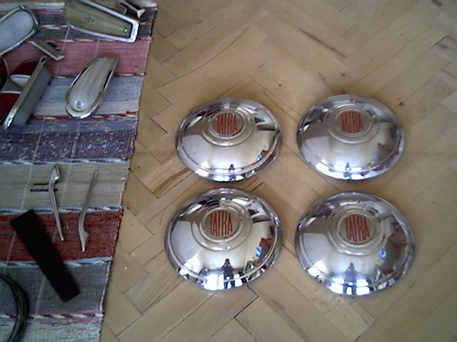

Zadní nárazník ze starší 2 mám s bílým volantem bude asi problém. Chromovaný rámeček masky půjde zrenovovat, ale maska je dost sežraná. Jak to tak vypadá bude se muset také nechat. Co se týče poklic ,jaké mají být? Se znakem? Díky.
Príspevok od užívateľa Kontráš » 21 Feb 2007, 09:33
ano se znakem a prolisy, dají se koupit i repliky (Šilhán)
