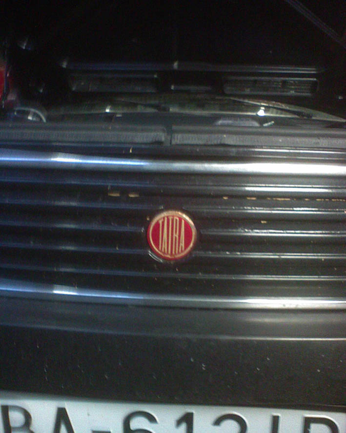

603-1 pepa napísal:Já ho potřebuju na Speciála, ale vezmu za vděk i za repliku když bude alespoň trošku slušnej, poněvač nemam nic. Jestli romane něco máš, tak to od tebe mile rád vezmu. Díky
Mnou vyrabané znaky sú bez plechového rámčeka majú negatívny rekief-tzn na rubovej stranen a sú odlievané podla tej sklenenej prdlohy, ako spomína Luboš,.Príležitostne nafotím. Pripevňujú sa pmocou obojstranne lepiacej pásky, príp. silikonu.Jo a cena je 250sk/ks

Pokud jsou rozměrově shodné s původními, tak by tam snad šel i tenhle rámeček doplnit.
Ano Ládisi, z druhé strany je to kryto kolečkem z hliníkového plechu (též možno použít z toho světla), do kterého je potřeba jen přidělat šroubek a vytvořit jeden důlek, do kterého zapadne výstupek na skle. Na rozdíl od všech dosavadních replik je tohle shodné s provedením originálu.

Původní sklo má průměr 65,8 mm, s rámečkem pak nějakých 68 mm.

Príspevok od užívateľa Roman Maďar » 12 Jan 2007, 00:43
Pre info, znak vyzerá takto
