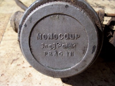

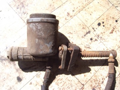

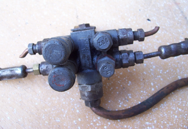

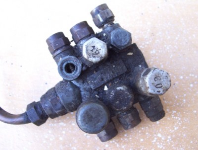

Príspevok od užívateľa Michael » 09 Jún 2006, 12:20
Rozvodové kola a řetěz je pouze pro T-75.
Centrální mazání se používalo u prvních vozů zn. Friedmann.
Od roku 1936 se podle mne začalo používat cm zn. VOGEL a Monocoup.
Tyto typy se také použ. i u T-57B.

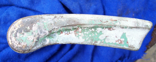

Príspevok od užívateľa Michael » 30 Aug 2006, 12:34
Vnější kliky použij takové jaké jsou na obrázku.
Vnitřní kliky jsou trochu vidět na dobovém obrázku v tomto vlákně.
Rozvodky jsou přední/zadní viz. foto.

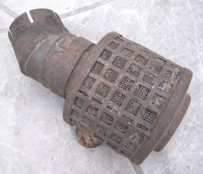

Príspevok od užívateľa Michael » 05 Sep 2006, 12:25
Tak tady je pár fotek filtru, který by měl být na T-75.
Musela by se akorát upravit příruba pro použití ke kerburátoru Pal-Solex 30 UVAFG.
Na karbec T-75 se podle mne montovalo více druhů filtrů.
Možná se také dají použít z Áčka-Béčka nebo také z jiných vozů.

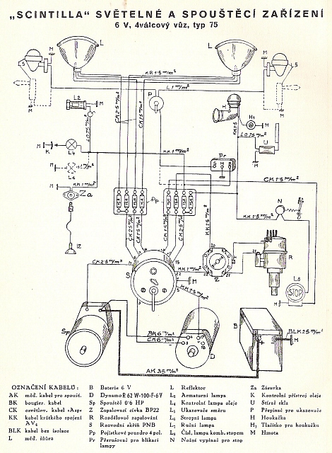

Príspevok od užívateľa jirkac » 30 Okt 2006, 09:19
dobrý den, opět se hlásím a prosím o radu, zajímalo by mě zda je k dispozici schema zapojení indukční cívky scintilla Bp 22 a rozdělovače scintilla Bp 4. Shema zapojení uváděné v¨příručkách se týká vždy BOSCH, a je trošku odlišné. Podle čísel zapojení 20, 21 , 22 je to celkem jasné, ale jde mi to do zkratu. Proto bych se chtěl přesvědčit, zda mám zapojení v pořádku.Je také možnost , že mám cívku probitou.Dá se nějak odzkoušet aníž bych věděl parametry cívky? Mockrát dík za odpověď
Príspevok od užívateľa Michael » 30 Okt 2006, 19:41
Tady je schéma Scintilla pro T-75.
jirkac
T 75
Príspevok od užívateľa jirkac » 07 Nov 2006, 15:58
Děkuji za schema zapojení , nepasuje mi počet kontaktů na rozdělovači a cívce. Toto shema bude asi pro první tatry T75.
Príspevok od užívateľa Michael » 07 Nov 2006, 16:06
Ano, vapadá to na první palubovku T-75.
