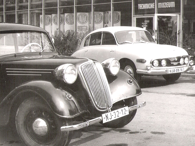

Ozdobné mřížky: montáž za příplatek, velké světla JORO 200mm (celochromované), v základu mají být hrnce v barvě vozu.
Tyto mřížky lze spatřit na T-75, Áčku a Béčku
béčko chrom..jpg (193.88 KiB) 30752 zobrazení

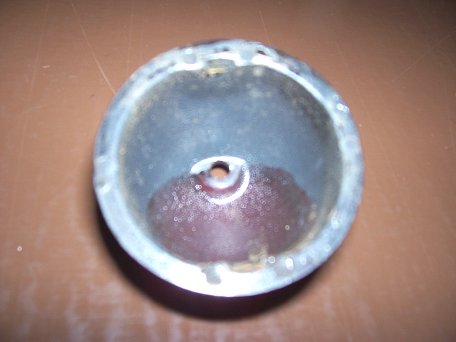

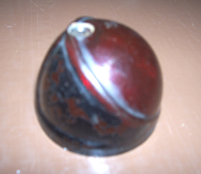

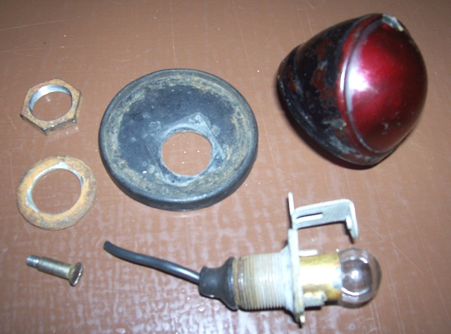

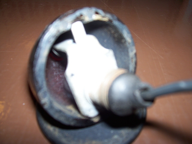

Príspevok od užívateľa Michael » 01 Mar 2006, 22:08
Tak jsem světýlko rozmontoval...
Jinak tyto světla sem-tam vidím na burze, ale jsou ve špatném stavu.
světlo B 4.jpg (103.5 KiB) 30691 zobrazení
světlo B 3.jpg (107 KiB) 30692 zobrazení
světlo B 2.jpg (118.08 KiB) 30698 zobrazení
světlo B 1.jpg (143.77 KiB) 30700 zobrazení

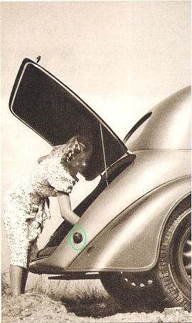

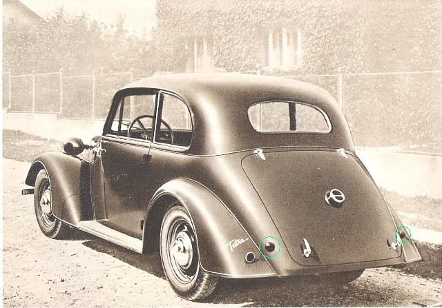

AT: Když se podíváš na tovární fota, tak všechny mají "moje" typy světel.
( viz. fota - v zeleném kruhu ). Přiznávám, že na fotech jdou špatně rozpoznat, ale jsou to ty "moje". Jinak bych se vůbec nedivil, kdyby se na nějaké Béčko použili zadní lampy z T-87 zapuštěné v blatnících ( mají chrom. rámeček ).
zadek B.jpg (68.73 KiB) 30637 zobrazení
Kopie - kufr B.jpg (31.29 KiB) 30637 zobrazení

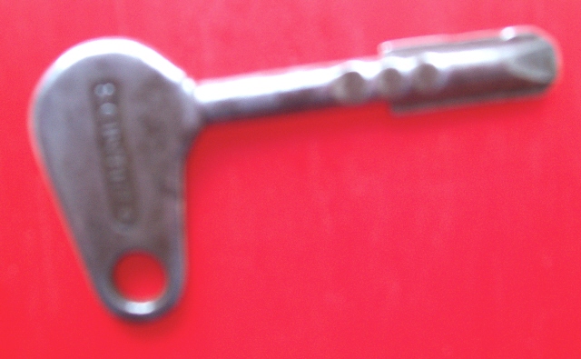

DR: spínačku Scintilla poznáš i podle tvaru klíčku. No, ale Pal vyráběl vlastně také podobný ( až od 60tých let ). Klíček Scintilla je masivnější a Pal by do sp. Scintilla tvarově nepasoval. Do Boschky by měl palák jít zastrčit.
Zřetelnější to je ale podle umístění kontrolky. To já jen tak... :wink:
key Scintilla.jpg (105.36 KiB) 30597 zobrazení
Príspevok od užívateľa Ambiciózní tajemníček » 02 Mar 2006, 18:23
Zadní lampy z T87 - no to není úplně ono, T87 má na zadních lampách trochu vypouklé sklo, ale já tam mám úplně rovné, je to taková kombinace s odrazkou - sklo je z vnitřní strany strukturované.

Príspevok od užívateľa Karel » 02 Mar 2006, 18:45
Vzhledem k tomu že výroba áček a béček se v roce 1938 překrývala a áčko má baterii v kastlíku pod sedačkou, je možné že by to mohlo být béčko z toho roku. Jinak spínací klíček Scintilla pro áčko vypadá jinak. Je plochý a má dvě dirky. U áčka tedy klíček Scintilla nepasuje do skříňky Bosch a klíček Bosch nejde do Scintilly.
