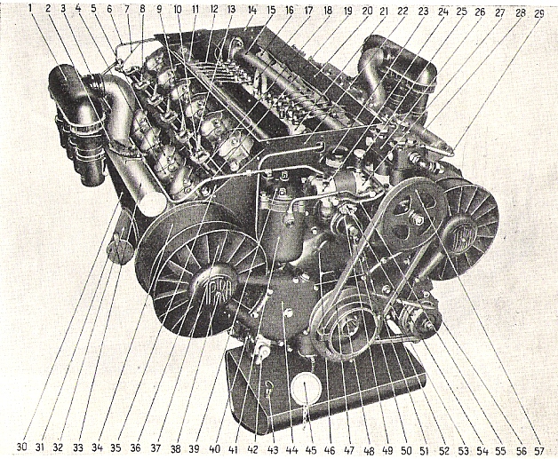

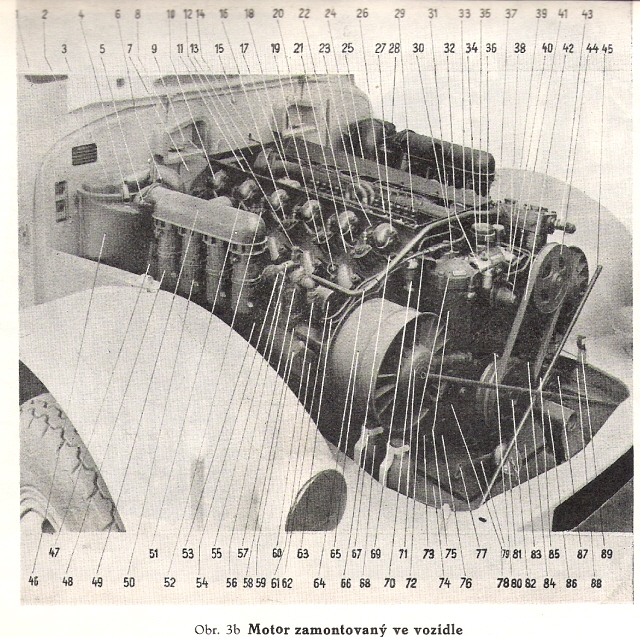

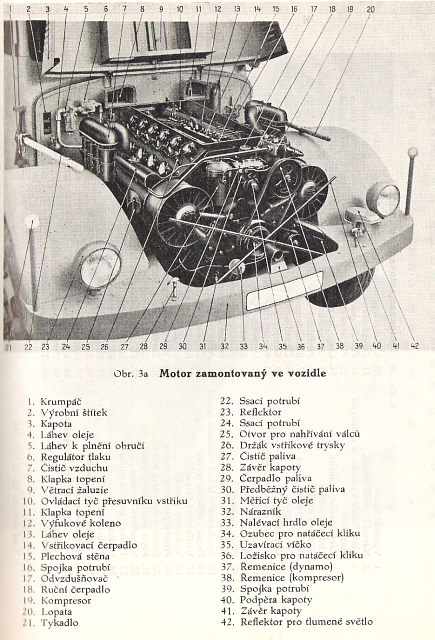

Príspevok od užívateľa Michael » 10 Feb 2006, 18:05
pár obrázků
(208.69 KiB) 594 stiahnutí
(295.21 KiB) 620 stiahnutí
(197.71 KiB) 626 stiahnutí
motor T-111A.jpg (271.88 KiB) 18976 zobrazení
motor T-111 b.jpg (285.46 KiB) 18978 zobrazení
motor T-111 a.jpg (304.77 KiB) 18982 zobrazení
Príspevok od užívateľa DRracer » 10 Feb 2006, 19:21
Michael: lisi se motory motor T-111 a.jpg a motor T-111 b.jpg i necim jinym nez vzduchovymi filtry? Nebo je jedno z toho TV910 (200 poniku) a dalsi T111 (180 poniku) ?
Matyjas
Príspevky: 207
Bydlisko: Šumperk
Príspevok od užívateľa Matyjas » 10 Feb 2006, 20:00
Motor T 111A se liší od původního v následujících věcech:již zmíněný vzduchový filtr,jiné provedení hlav válců-sací potrubí je mezi válci výf.potrubí na vnějších stranách-jiné uspořádání ventilů,jiný tvar spalovacího prostoru,ze tří vačkových hřídelů ovládájí výf.ventily dva hřídele(u T111 naopak dva hřídele ovládají sací ventily.Chladící ventilátory jsou u T111A poháněné řemeny.Určitě by se našly i další změny ale výše jmenované jsou podle mne nejmarkatnější.

Príspevok od užívateľa DRracer » 10 Feb 2006, 20:13
Matyjas: diky za doplneni
mel jsem na mysli rozdil mezi temi dvema konkretnimi obrazky, ktere poslal Michael - oba motory maji pohon ventilatoru retezy:
http://www.tatraportal.sk/forum/files/motor_t-111_a.jpg
http://www.tatraportal.sk/forum/files/motor_t-111_b.jpg
Príspevok od užívateľa Michael » 10 Feb 2006, 20:23
Na obrázku l2 je nějaká "křížená" verze.
Príspevok od užívateľa Michael » 10 Feb 2006, 20:25
na l1 je první verze motoru
Príspevok od užívateľa Luboš » 11 Feb 2006, 02:09
obr 111 b je poslední provedení motoru 111 před rekonstrukcí na 111A. Podle Tatry (i Kleinhampla) má výkon 175 k při 1800 ot/min.

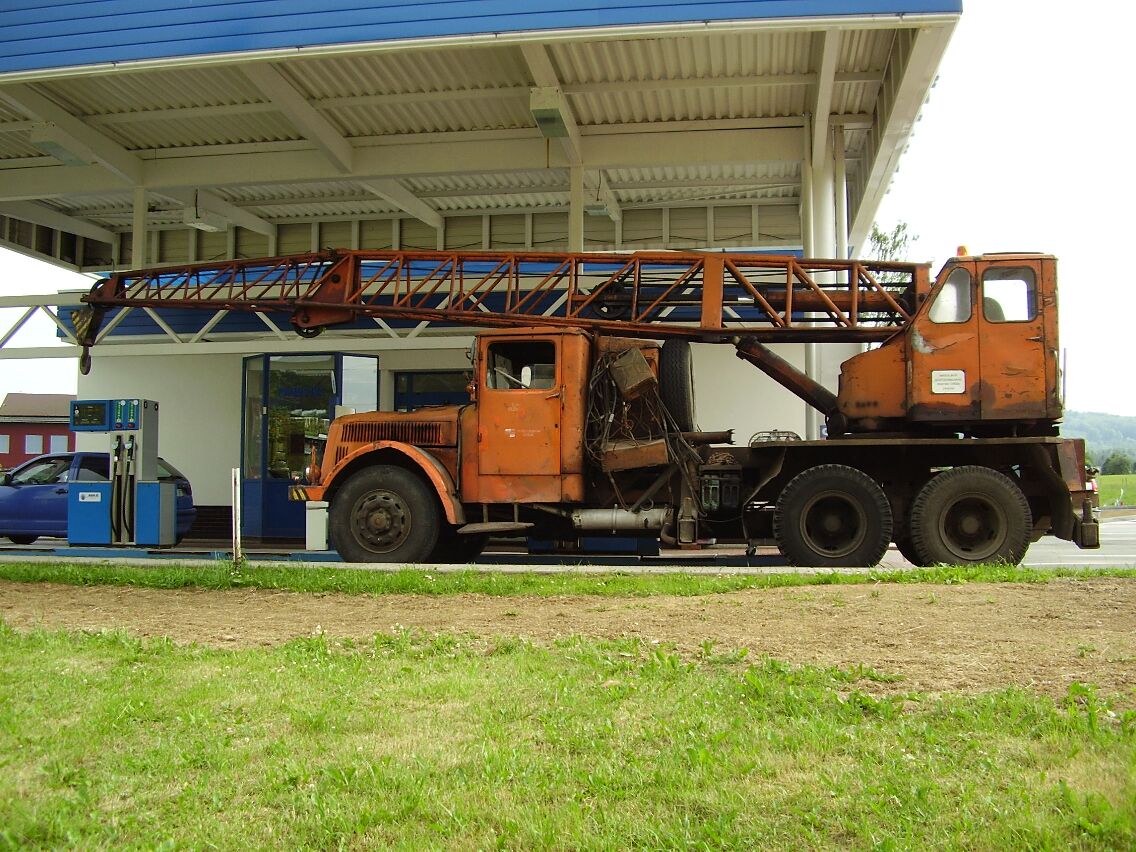

T-111 jeřáb

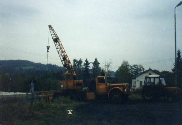

Príspevok od užívateľa Karel » 08 Mar 2006, 22:53
Tady je jeden (nepříliš kvalitní) obrázek stále sloužící T-111. Údajně je z roku 1942, ale tvar budky tomu neodpovídá. Vzhledem k tomu, že ještě nedávno byly na pozenku majitele k spatření pozůstatky minimálně dalších dvou T-111 domnívám se že tato jezdící je slepenec ze všech typů a ten rok výroby 1942 je pouze v TP.Pohon jeřábové nástavby (T-52) už také není původní (Š-1202).
T-111 jeřáb.jpg (28.12 KiB) 18700 zobrazení
Príspevok od užívateľa DRracer » 08 Mar 2006, 23:06
Karel: 1942? Hm, pokud by to byla pravda, mela by mit jedno z prvnich provedeni motoru TV910 se "zavratnym" vykonem 220 poniku...
Ovsem jak pises, celokovova kabina vyvinuta puvodne pro T128 na zacatku padesatych let tomu rozhodne neodpovida.
Príspevok od užívateľa Karel » 08 Mar 2006, 23:14
Jak jsem již psal rozhodně tomu roku 1942 nevěřím. Vzhledem k tomu že je neustále v provozu a u soc. podniků se GO prováděli dost často výměnným způsobem bude ten rok výroby 1942 opravdu jen na papíře. Ale i tak je to výdrž.

Príspevok od užívateľa koušák » 08 Mar 2006, 23:32
No jednu pojizdnou T111 jerab maji na JZD Kadov u Blatne. Pred dvema-tremi lety jsem ji videl na poli v akci. Kovova kastle, skusim nekdy blizsi foto.

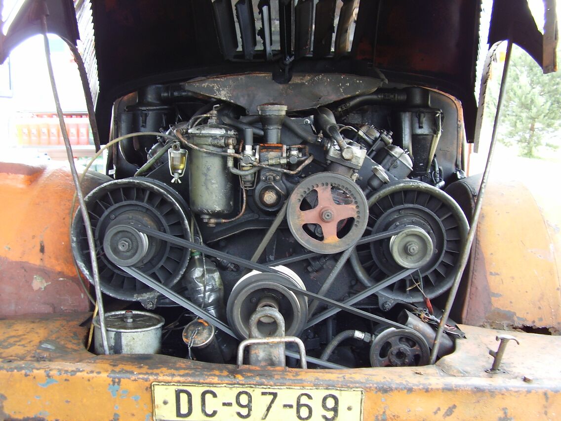

Príspevok od užívateľa Karel » 23 Jún 2006, 18:45
Tak jsem dnes opět potkal naši budovatelku socialismu. Vracela se právě ze šichty v místním kamenolomu. Podle TP je z roku 1947, ale nejsou tam uvedena žádná čísla podvozku, ani motoru :?: :?
Řidič, který s ní jezdí již skoro 40 let tvrdí že v 70tých letech byla při GO vyměněna původní dřevěná kabina za novější a rovněž byl vyměněn motor, ostatní je prý původní :?: :? .
