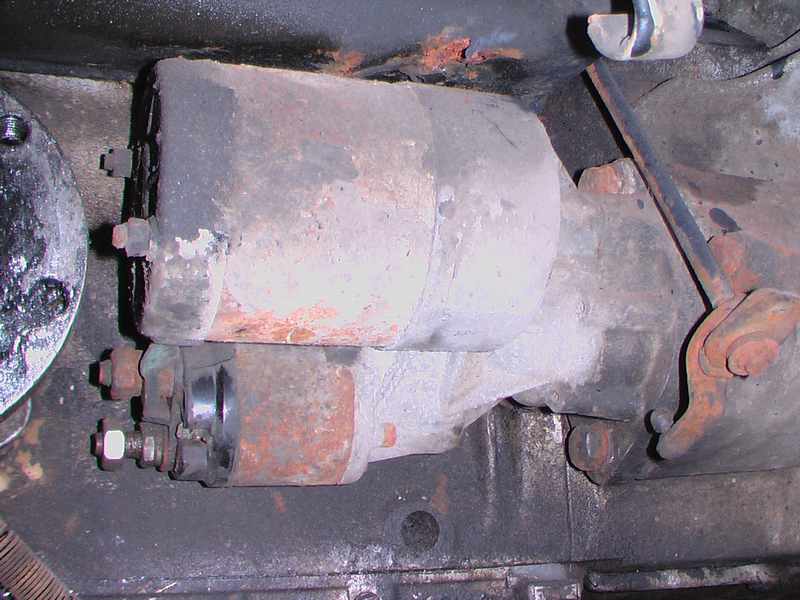

ja zase mam nejake cudne skrutky na vahadlach, ked som sa pokusal aplikovat novy kluc velkosti 7, tak to neslo. Stara vybehana 7cka to vsak istila.
Príspevok od užívateľa Palo » 25 Okt 2005, 05:31
Ono to nie je robené pre klúče ale pre originálny prípravok.Tuším že je to 7,2mm
Príspevok od užívateľa Roman Maďar » 25 Okt 2005, 15:35
Raz sa mi stalo, že som bol nútený, odmontovať štartér z auta, ktoré stálo už pekných pár rokov, v jednej zahrade, v asi metrovej burine a na prázdnych kolách, naviac karoséria bola natolko skorodovaná, že ju nebolo za čo zdvihnúť, teda heverom.Neostalo mi iné riešenie, len vyhlbiť pod vozom terén aspoň natolko, aby som tam dostal aspoň časť tela a ruky.Celú demontáž som robil po pamäti a neprajem to nikomu.Tiež tam boli 16-ky a trvalo to bezmála 3 hodiny.A vlastne som len potreboval ten medzikus na prírubu štartéra. Boli, že to časy , všeličoho sme boli schpní, hm

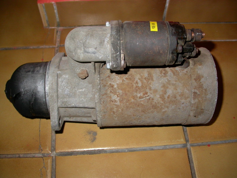

Príspevok od užívateľa MarekK » 26 Okt 2005, 21:08
...pohoda, klídek, tabáček...
z čoho je ten štartér s prevodofkou?
Príspevok od užívateľa Mojžo » 26 Okt 2005, 23:18
Mi
Príspevok od užívateľa MarekK » 27 Okt 2005, 06:29
karb.! :lol:
ale myslel som to či je nejá náhrada z iného auta.
Príspevok od užívateľa tomas » 27 Okt 2005, 07:31
S prevodovkou robil Magneton pre T700
smejo
Príspevok od užívateľa smejo » 27 Okt 2005, 09:25
žeby to bol zetor :lol: :lol: :lol:
Príspevok od užívateľa radek » 27 Okt 2005, 13:42
Ale kulový z Mi. Motor s cívkou (a tuším i převodem) je magnetoňácký startér pro Daewoo/Avia, přední víko s pastorkem je odlitek "Tatra" - atypický. Opět oblíbená složenina.......
Príspevok od užívateľa Erik » 27 Okt 2005, 20:56
Misia splnena, starter vymontovany :D , dakujem za rady. len klasicky ockovy som tam nedostal, pomohol vidlicovy.

Príspevok od užívateľa Erik » 27 Okt 2005, 21:09
Rozmyslam ze ho dam repasovat do s.o.s. do brna, lebo ma uz pekne vytaca. Oplati sa mi to?
Príspevok od užívateľa Luboš » 27 Okt 2005, 21:19
To netuším... Kbybych aspoň věděl, na co to Poláci používali, zkusil bych v Polsku sehnat nový.
Príspevok od užívateľa Luboš » 27 Okt 2005, 21:24
Třeba motor na Žuku má spouštěč R5C, obj. č. 412-804 000, možná se liší jenom tou přírubou, co já vím...
Príspevok od užívateľa Erik » 27 Okt 2005, 22:37
Hm, no co ja viem, v pondelok skocim do s.o.s. a popytam sa ze co by vyslo repasovanie...
Príspevok od užívateľa Mojžo » 27 Okt 2005, 22:41
Vidíš to som Ti zabudol povedať že vidlicový klúč je asi najvhodnejší.
Ale si šikovný a hlavné je že už je vonka
