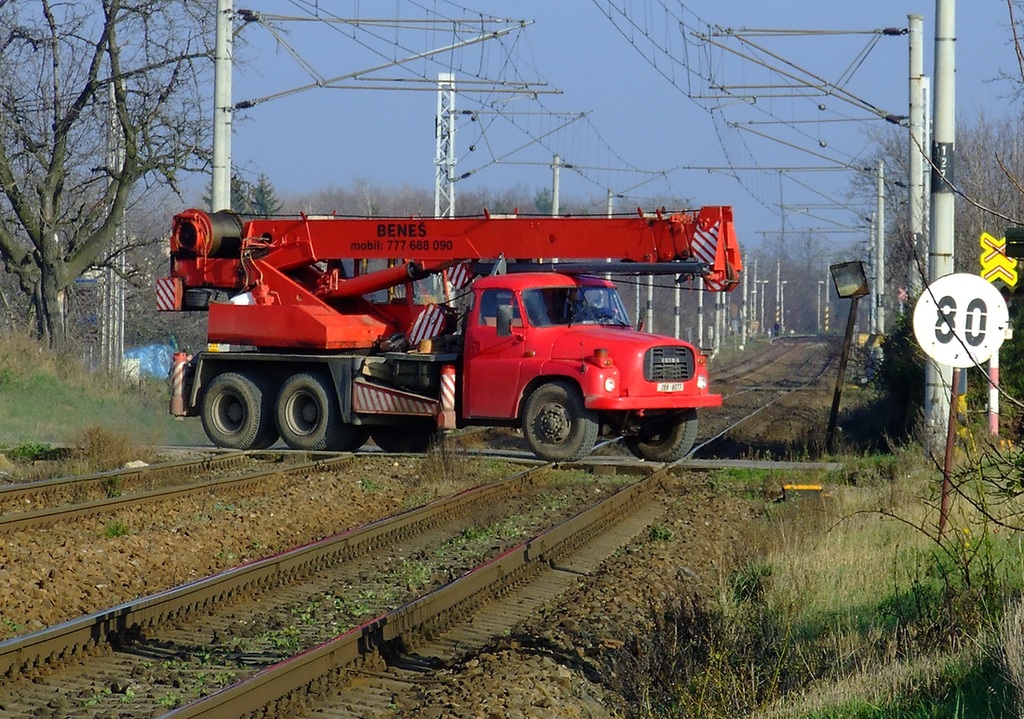

A takhle to vypadá, když se vydám fotit jiné dopravní prostředky a potkám tuhle krasavici- kdo by odolal? :-)

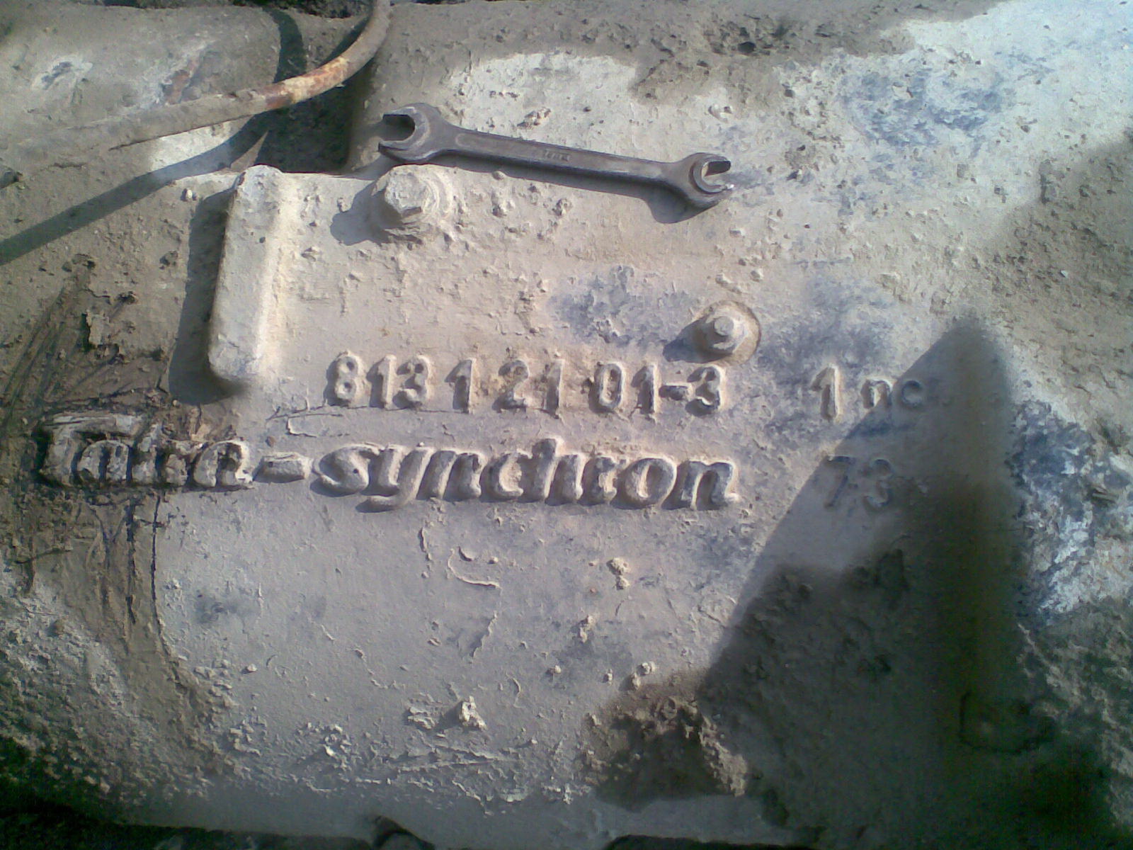

Čo by mohlo označovať to číslo 73 za napísom? Je to z celkom netunenej T-1 tak by sa mohlo jednať snáď o ročník?

mohlo by jít o převodz 813 r.v. 1973 . Někdy jsou takto odlitky značeny.

Neboli tam rozdiely v prevodoch medzi 813 a 148?

Rozdíly byly a velké , ale některé věci pasovaly . Je možné , že třeba obal převodovek byl stejný . Ale třeba T148 nemá posilovač řazení a T813 má . Takhle z hlavy si to již nepamatuju .........

To posledné číslo je rok výroby. Ak máš k dispozícií celé auto rok výroby si najjednoduchšie skontroluješ podľa výrobného štítku alebo podla roku výroby umiestnenom na vzduchojeme pri výfuku.

Už ju k dispozícii nemám, ale na vzduchojeme štítok nebol. A ak si dobre pamätám tak okrem štítkov na šoférových dverách (tie návodové ako miešať palivá, obsluha navijáku a príprava na brodenie) na kabíne iné neboli. Ale myslím, že ten rok na prevodovke je realny keďže mala starý typ masky (ak sa dá na to spolahnúť ale väčšinou si tam montujú už T2kovú masku) a mala dva piesty (sklapač a bez poklopu dokonca :) ). A myslím, že pôvodom vojačka.
