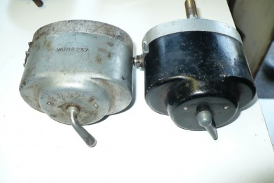

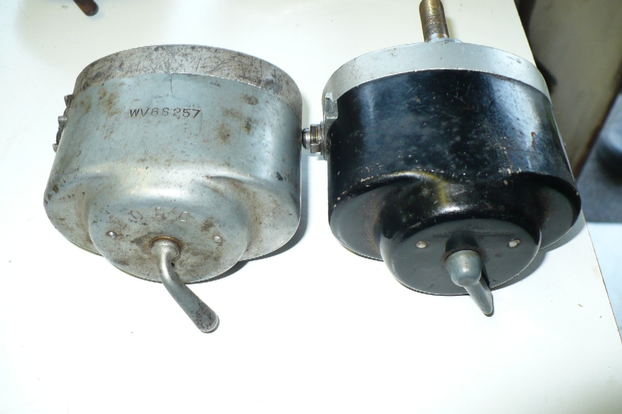

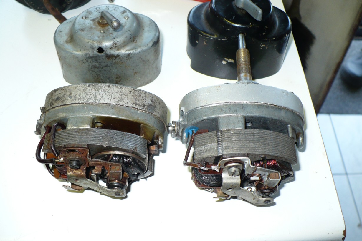

Pár poznatků ohledně motorku stěrače. Vnitřek z motorku PAL nelze díky jeho konstrukci použít pro BOSCH. Pod to víčko se to nevejde a celkově je tam více rozdílů. Motorek BOSCH se točí i když izolační stav kotvy je KO . Motorek pro instalaci 6V se pozná právě podle čísla 6 za prvníma dvěma písmeny na obalu.

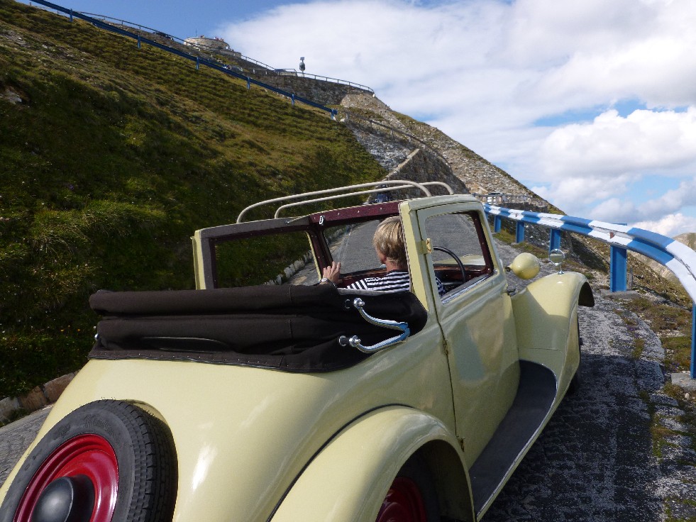

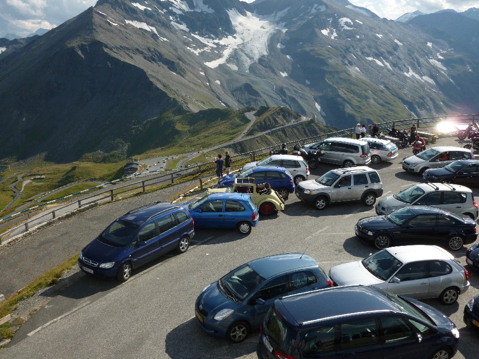

Trochu odbočka od technických témat... Moje tatra absolvovala 8 denní cestu Praha - Grossglockner Hochalpenstrasse - Terst - Triglav - Praha. 1957 km, nejvyšší bod Edelweiss-Spitze 2571 m.n.m. :D

Vše OK, jedinou věc, kterou jsem musel opravit (vyplíškováním) byl náhon tachometru, začal se protáčet... Jeli jsme ve dvou, se slečnou. Dolil jsem během cesty cca 2,5 l oleje. Na té grossglocknerské silnici to docela šlo, i když mě to překvapilo, jaký je to strašný krpál, jel jsem to střídavě na dvojku a jedničku. Největší horor pak byl ten krátký úsek na Edeweiss- Spitze, kde tatra celkem 3 x chcípla a musel jsem běhat do stráně pro šutry, abych "zašpalkoval" zadní kola...

Díky za pochvaly...Chcíplo to až v tom nejvyšším úseku, na odbočce na vyhlídku, jak je taková ta dlážděná cesta na vyhlídku Edelweiss-Spitze... a proč, prostě už to nemohla chudák vytáhnout ani na jedničku, snad i tím sklonem (špatně tekl benzín do karburátoru?) nebo tím řidším vzduchem ? Každopádně pomohlo, když přítelkyně vystoupila, těch 60 kg pomohlo :D a tatra se chytla. Dolů to vlastně nebyl vůbec problém, převážně na dvojku, někdy i na trojku a jen občas přibrzdit...

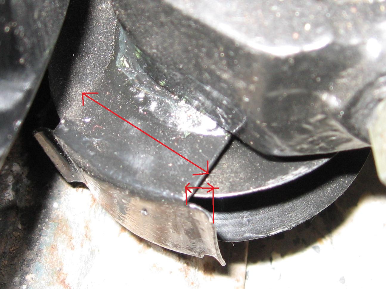

Príspevok od užívateľa Djss » 04 Sep 2011, 00:02

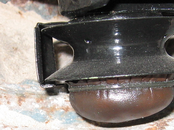

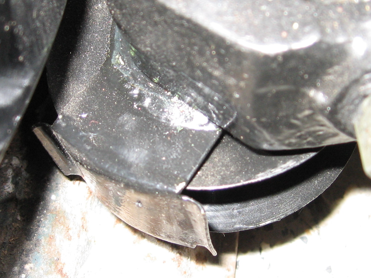

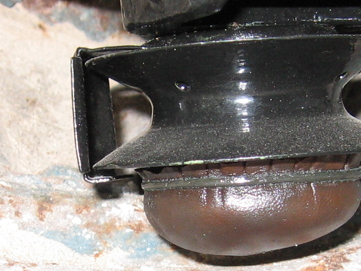

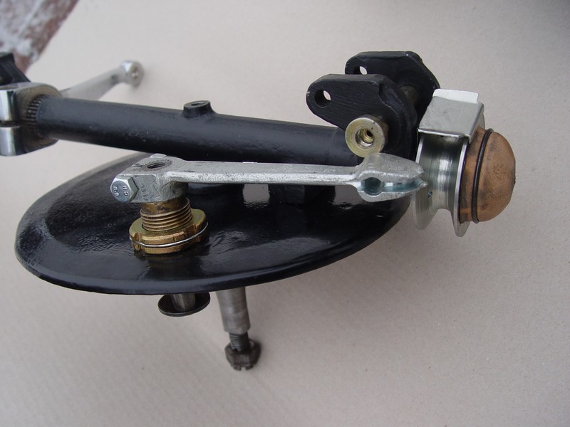

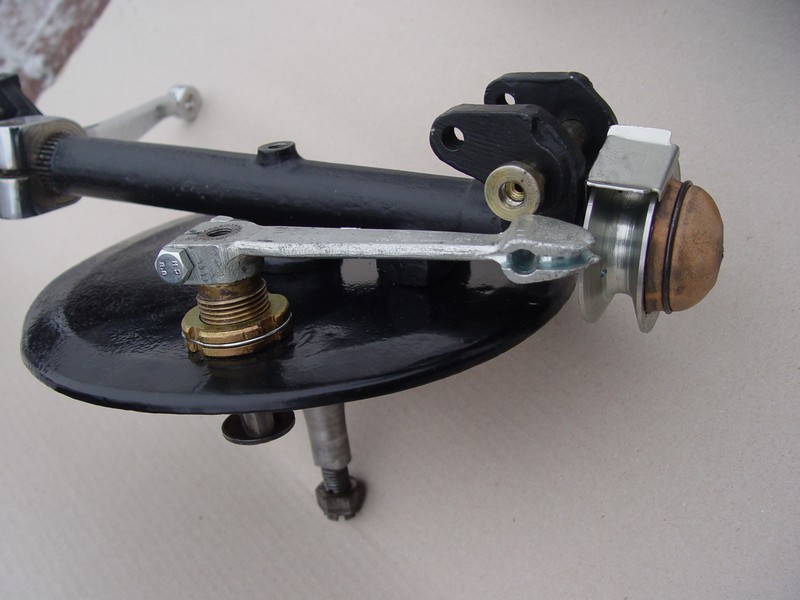

Prosim vas ten kryt na kladke je original proti vyskoceniu brzdoveho lanka?Ci uprava je to?Vdaka
jindra
Príspevky: 40
Bydlisko: Praha - západ
Re: Tatra 57 "Áčko"
Príspevok od užívateľa jindra » 06 Sep 2011, 20:50
Pokud, myslíš tento plech,tak je originál.
Djss
Príspevky: 386
Bydlisko: Detva
Re: Tatra 57 "Áčko"
Príspevok od užívateľa Djss » 06 Sep 2011, 21:20
Vdaka Jindra.Na katalogu T 57 K neni na obrazku tak nakreslene ze by to bol ten kryt.Nemate fotku volny kryt?vdaka
jindra
Príspevky: 40
Re: Tatra 57 "Áčko"
Príspevok od užívateľa jindra » 06 Sep 2011, 21:40
Tak jsem zašel do garáže a vyfotil jsem ti ho.

jindra
Príspevky: 40
Re: Tatra 57 "Áčko"
Príspevok od užívateľa jindra » 07 Sep 2011, 20:06
Djss - teprve v noci jsem si uvědomil,že na tomto kousku je už předělaný ten krycí plech,tak ti posilám další fotky tak jak to má být.

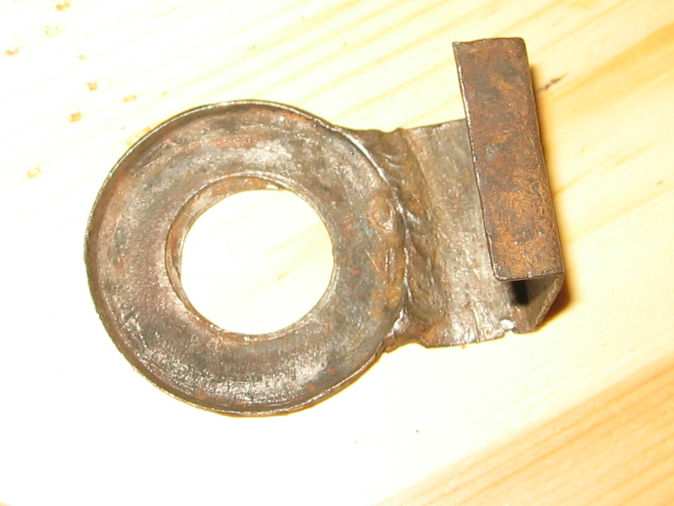

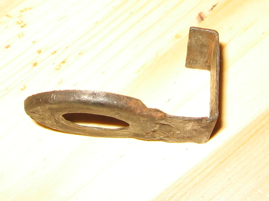

Príspevok od užívateľa Djss » 14 Sep 2011, 08:18
Mozem dostat rozmer ako som vyznacil na fotke.Vdaka
jindra
Príspevky: 40
Re: Tatra 57 "Áčko"
Príspevok od užívateľa jindra » 16 Sep 2011, 21:31
Delší rozměr 30 mm,kratší 6mm.
