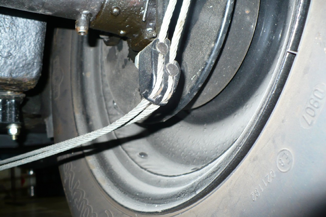

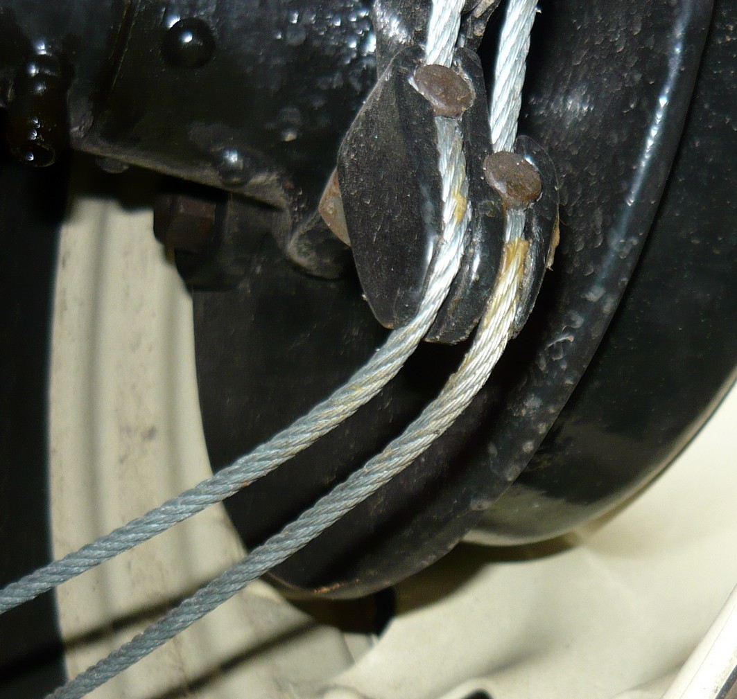

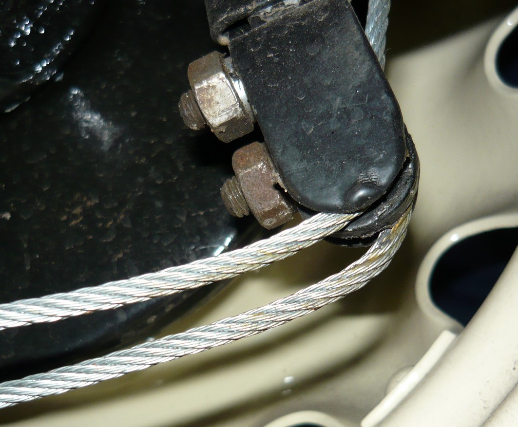

Čepy do kluzných opěrek zadního pera dodává nové pan Buček. Čepy jsou duté a z jedné strany je maznice. Mazadlo prochází čepem a kluznou opěrkou až k peru a pero maže. Brzdová páka viz foto :wink:

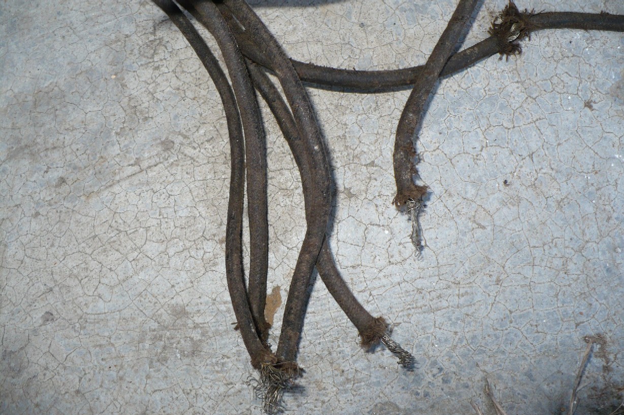

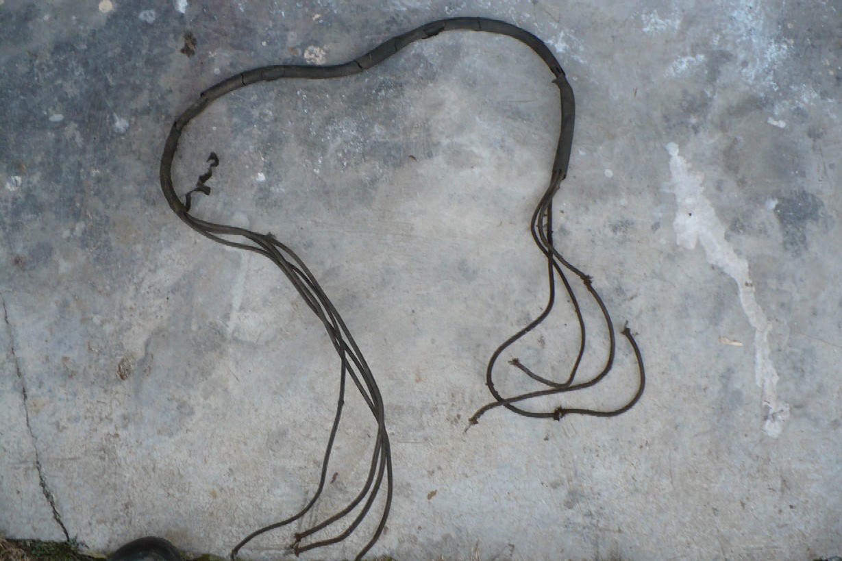

Původní svazek napájení světel z krátkého áčka . Jestli je to originál nevím. O průřezu žíly 2,5 mm nemůže být řeč.

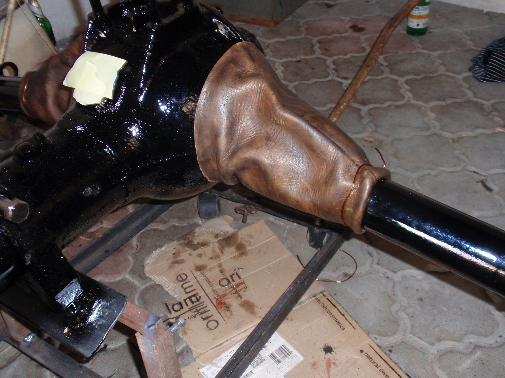

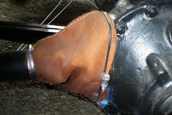

Prosim vas ako sa ma prachovka na diferak spravne zatiahnut.Eska paskou,ci dakym drotom?Na T 57a.Foto mojej renovaci..
Re: Tatra 57 "Áčko"
Príspevok od užívateľa JáPavel » 13 Aug 2011, 17:56
Jak se má správně zatáhnout jak požaduješ, to opravdu nevím. Ale snad dá někdo dobrý návod, lidí co ty auta dělají je zde dost....
Zatím jsem viděl původní manžety stažené jen vázacím drátek, na obou koncích zakrouceným.
Pokud máš měkčí a tvárnější kůži , tak snad motex páska to pobere a zatáhne. Pokud máš tvrdou kůži, tak snad nějakou sponu ze silnějšího drátu , kterou musíš nejdřív naformovat podle místa kam přijde.

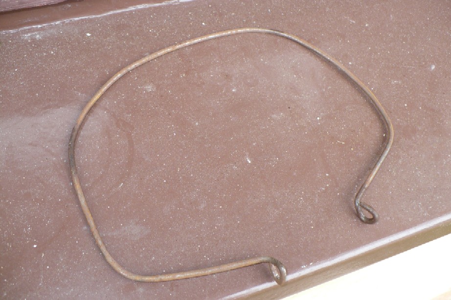

JaPavel dik za detailne fotky.Ta drotova eska paska je dobova?dik
Re: Tatra 57 "Áčko"
Príspevok od užívateľa JáPavel » 16 Aug 2011, 08:56
To opravdu nevím, ale spíš né . Podobné spony jsem viděl již na víc autech, je to celkem jednoduché a funkční řešení. Stejně bych tu koženou manžetu podmáznul nějakým silikonem. Já mám již gumové a mám podobné spony ze slabšího mosazného drátu s naletovanýma okama pro šroub ke stáhnutí. Jinak je důležité tu manžetu trochu nařasit.

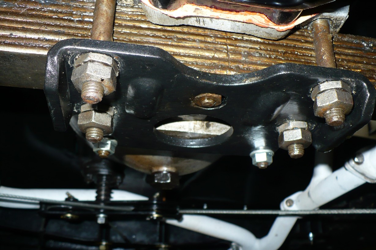

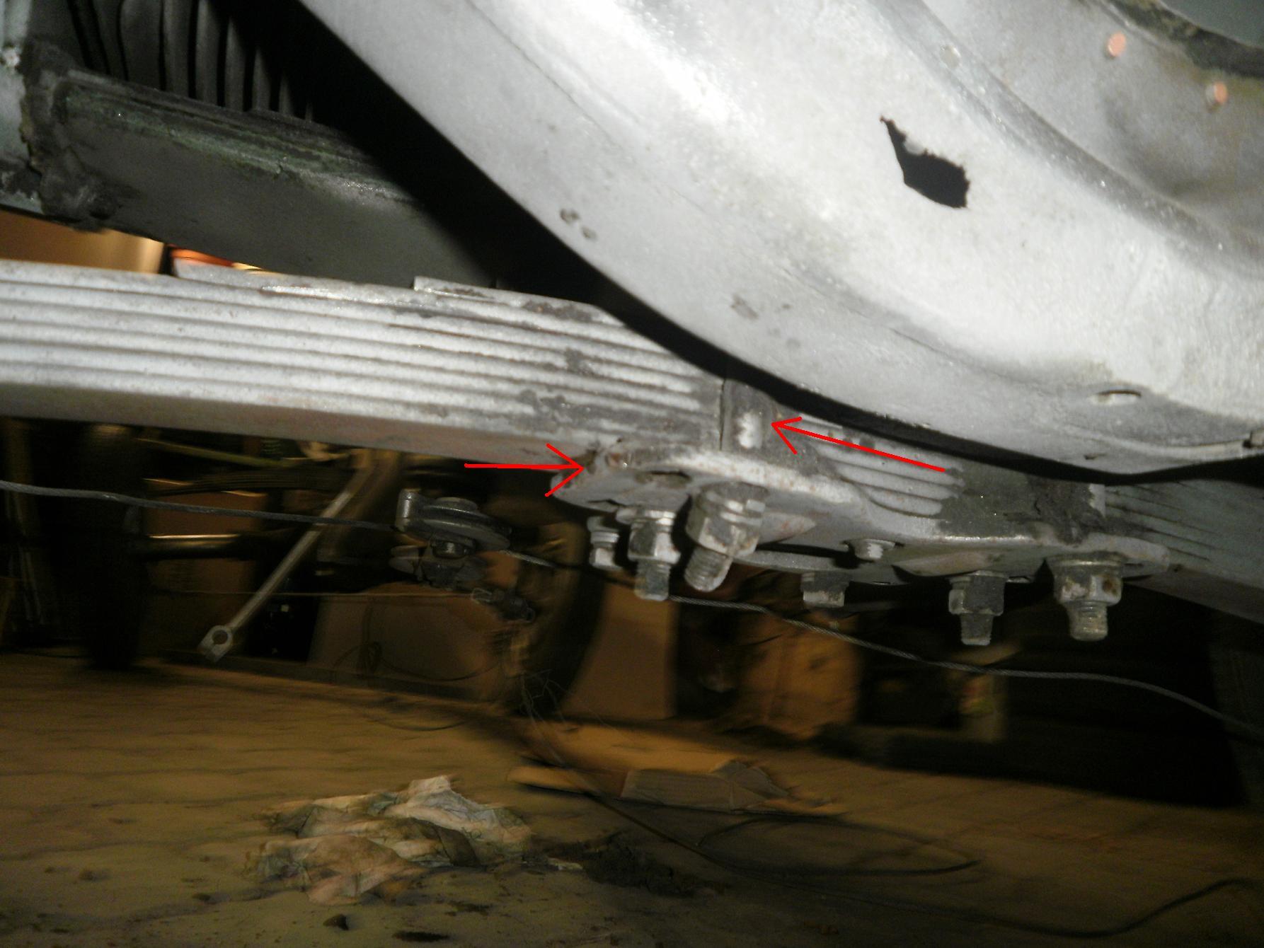

Ma T 57a spodne listove pero podlozene nejakou pasovinou?Na katalogu T 57K strana 32 a tam sa spomina Podlozky pod pero je vidno a ja som tam nemal na aute.Ma to byt aj na T 57a?dik

Spodní listové péro drží jen ta spodní plotna co máš na obrázku.

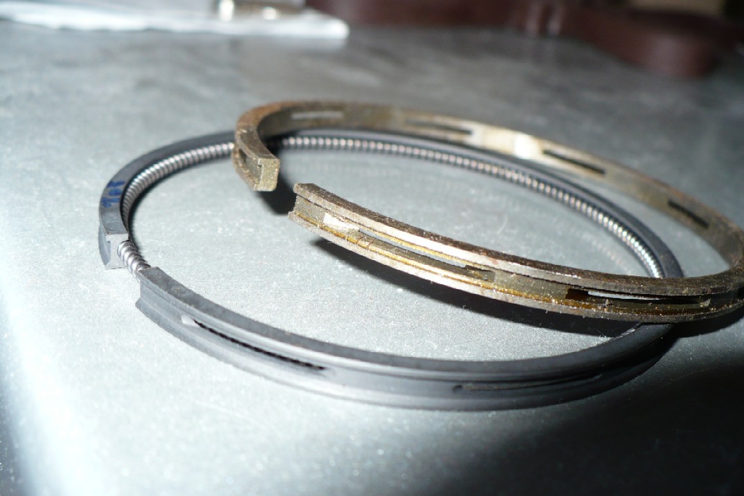

Rád bych se zeptal, jestli máte někdo zkušenost s použitím stíracích kroužků s pružinou novější konstrukce, s ostřejší spodní hrankou pro motor na áčko nebo podobný předválečný motor Tatra.

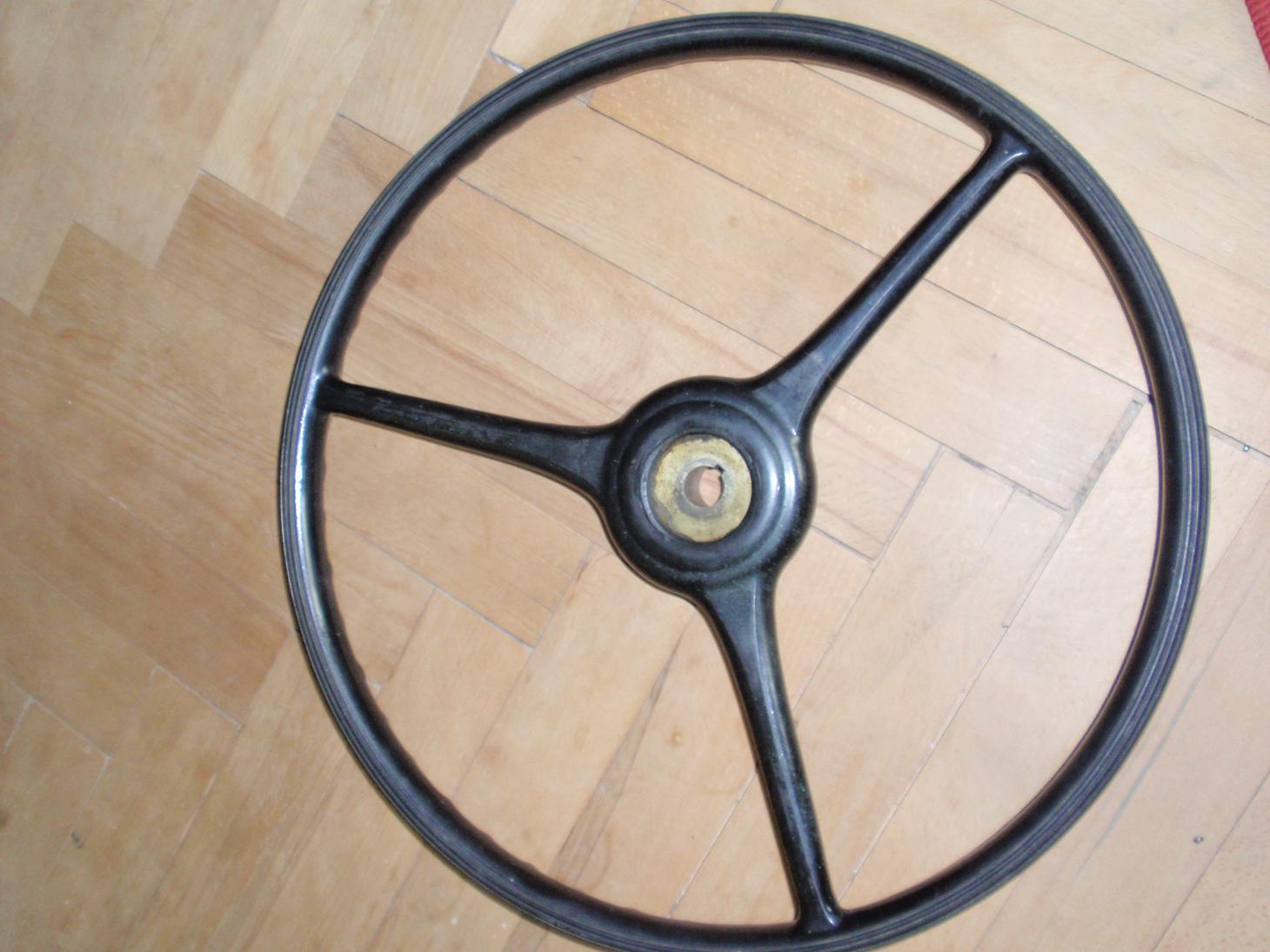

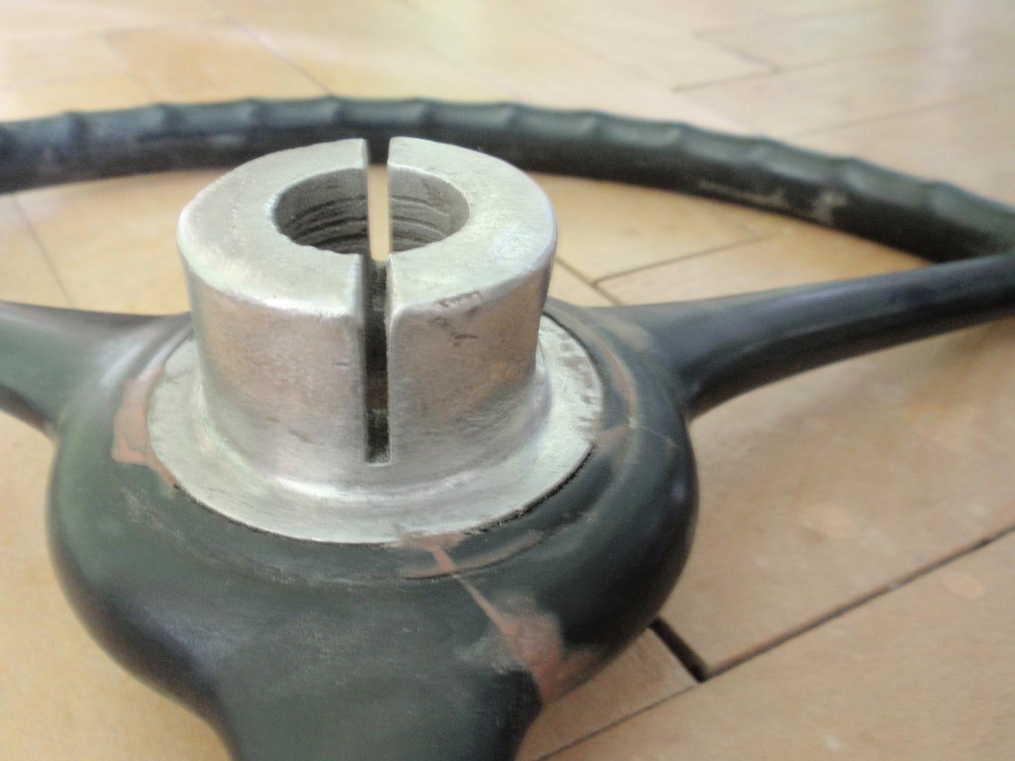

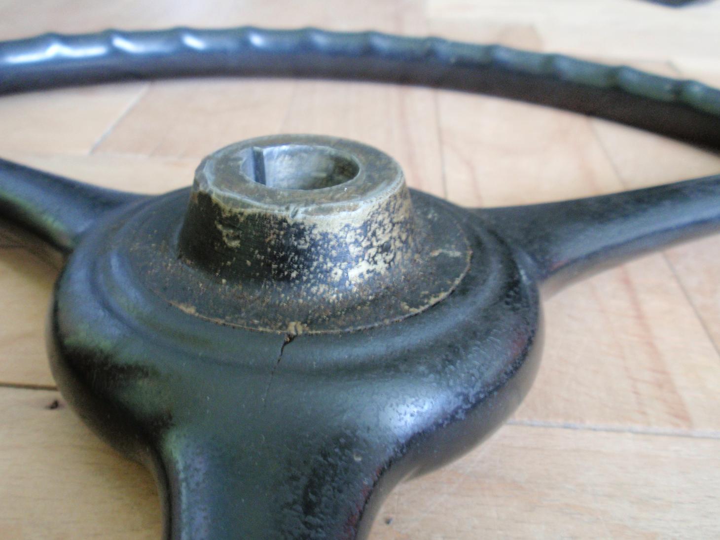

JaPavel dik za odpoved. Mam otazku ohladom volantu. Mam v super stave, len uchytenie ine. Prosim vas, to je na aky typ?Mala Tatra aj take uchytenie. Co myslite mam prisposobit to uchytenie? dik

Tak ze nikto nevie poradit s tym volantom?

Volant na prvním snímku s upevněním na čep kolmo prostrčený skrz volant a volantovou tyč se používal na Tatrách 57a a také na T75. Volant na druhém a třetím snímku, který se nasadí na volantovou tyč a upevňuje se kolíčkem zasahujícím částečně do volantu a částečně do tyče se používal na Tatrách 57b. Tento "béčkový" volant je také hůře k sehnání a tudíž o něco vzácnější. Osobně bych radil sehnat originální volant na áčko (a ten béčkový prodat).
