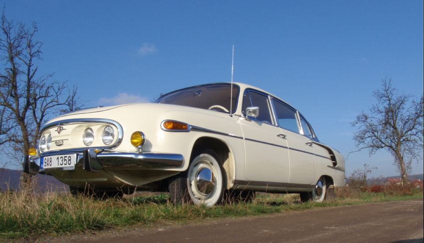

Hlavně že to jede a topí :) mě osobě se zmiňovaná t 603 líbí ,málo kdo fotí při práci ,taky mám pár fotek co vznikli náhodně a ted jsem za ně rád.

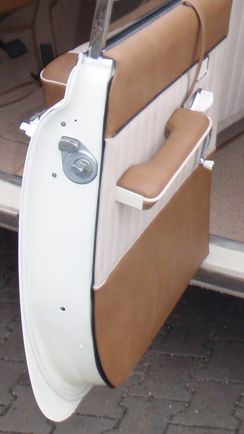

šálí mě zrak, nebo jsi na dveře nedal pěnovkové těsnění? Co těsnění přední kapoty? Použil jsi původní pěnovku nebo jsi se pral s replikou od Šilhána? Já s tím šilhánovským těsněním zrovna těžce bojuju, tak by mě zajímal nějaký fígl jak ho upravit, aby opravdu sedělo (díky o něco větší tuhosti nejsem schopen zavřít kapotu, seřezávání se mi zatím nijak moc neosvědčilo)
tatrawerke
Príspevky: 299
Re: Možná zajímavá šestsettrojka
Príspevok od užívateľa tatrawerke » 11 Nov 2009, 10:13
Nešjalí, na bílích ta černá guma vypadala šíleně. Dal jsem tam silikonové těsnění do oken bílé. Takovej ten dutej váleček.
Do kufru mi taky to šilhánovské nešlo. U šilhavky jsem to vyřešil tak, že jsem ostříhal ze spoda tu hranu. Původní bylo kulatý, tak jsem se snažil to napodobit. Pomohlo to a pak jsem Kapotu zavřel a na 14 dní a odešel. Pozor!!! Ať se ti nezaklapne na dobro. Taky se mi to povedlo. Raději sundej světla. Jinak jsi v Pr...
Tady u tý bílí mám jen takovou pěnovou, něco jako okolo masky, ale mněkou. Omylem jsem jí obědnal u Šilhána. Dal jsem jí jen přez hranu toho plechu a dobrý. Nechci tam nic lepit, ať to po umití jde vyndat a vytřít.Ani do zadních ventilačejk jsem gumu nelepil. Tam je to taky kámen úrazu. Furt mokrý.
Trochu je to na fotce vidět.

mám taky béžovobílou... do dveří jsem ale dával původní (samozřejmě novou) světle šedou pěnovku takže mi to opticky nijak nevadilo. U přední kapoty taky momentálně uvažuju nad nějakým jiným alternativním profilem.

Taky jsme to řešily a všechno, co nalepíš do toho žlábku v kufru, tak za tím se drží voda.Ta kulatá mechovka to řeší a nelétá prach do kufru. Udělám Ti fotku. No ale není to originál. Jenže já zastávám mínění, že ne vše originál bylo perfektní. Proto to furt inovovaly no a jsme o pár let dál, tak proč si nepomoct nějakou moderní vychytávkou která neruší a vyřeší problém líp, než originál.
On ten dutej šroub u mlhovky neni taky originál, ale je to lepší než PLANDÁKY. Já osobně mám ty plandáky a už to taky vrtám :(

Já v kufru měnil starou mechovku za originál, vše OK až na to, že má takovou čudnou šedo-béžovou barvu... co se lepení týče, tak stačí vždycky co kousek, pač mechovka je v tý drážce opravdu natěsno.

jack: no jo no.... originál těsnění by bylo super, to mi tam sedne jak malina (podle něho mi Martin napasoval kapotu)... jenže já ho bohužel nemám. Kdyby Ti doma nějaké vyloženě překáželo, tak bych ho klidně adoptoval :-)
