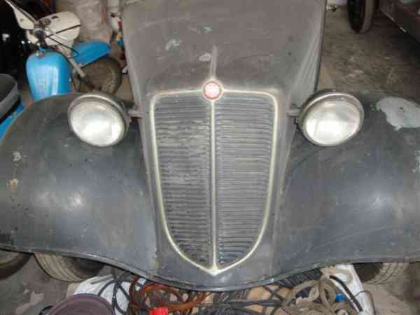

Jedna dobovka T57A s pohonem na svitiplyn.
Zdroj: Hledani ztraceneho casu 21.11.2009
Otazka pro znalce - je to kratke Acko?
Djss
Príspevky: 386
Bydlisko: Detva
Re: Tatra 57 "Áčko"
Príspevok od užívateľa Djss » 24 Nov 2009, 20:34
Vypada to na model 1935.Nema lavor na rezerve.A ak sa nemylim tak ma spz-tku WERMACHT. :D

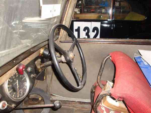

V inzerci na i-veteranu je tohle Áčko - vypadá velmi originálně. Podle světel a volantu to vypadá, že to bude asi jedno z prvních Áček. Áčkaři mám dotaz - nevíte v jakém roce se dával tenhle volant (tříramený plast-uprostřd klakson Bosch) u tohohle auta? Zajímá mě to protože se dával i na T75.... Já to tipuju na 1935. Tyhle volanty moc nejsou vidět.....
Nedávno jsem se zrovna hádal s jedním rádobytatrovákem ohledně přepínače a blikačů avion (že prý to tatře nikdy nebylo). Jelikož jsem viděl celkem hodně bezzásahukutila vozů s elektropříslušenstvím avion, tenhle vůz v inzerci se taky přidal.
Co vy na téma TATRA a elektropříslušenství AVION ???

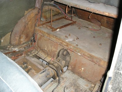

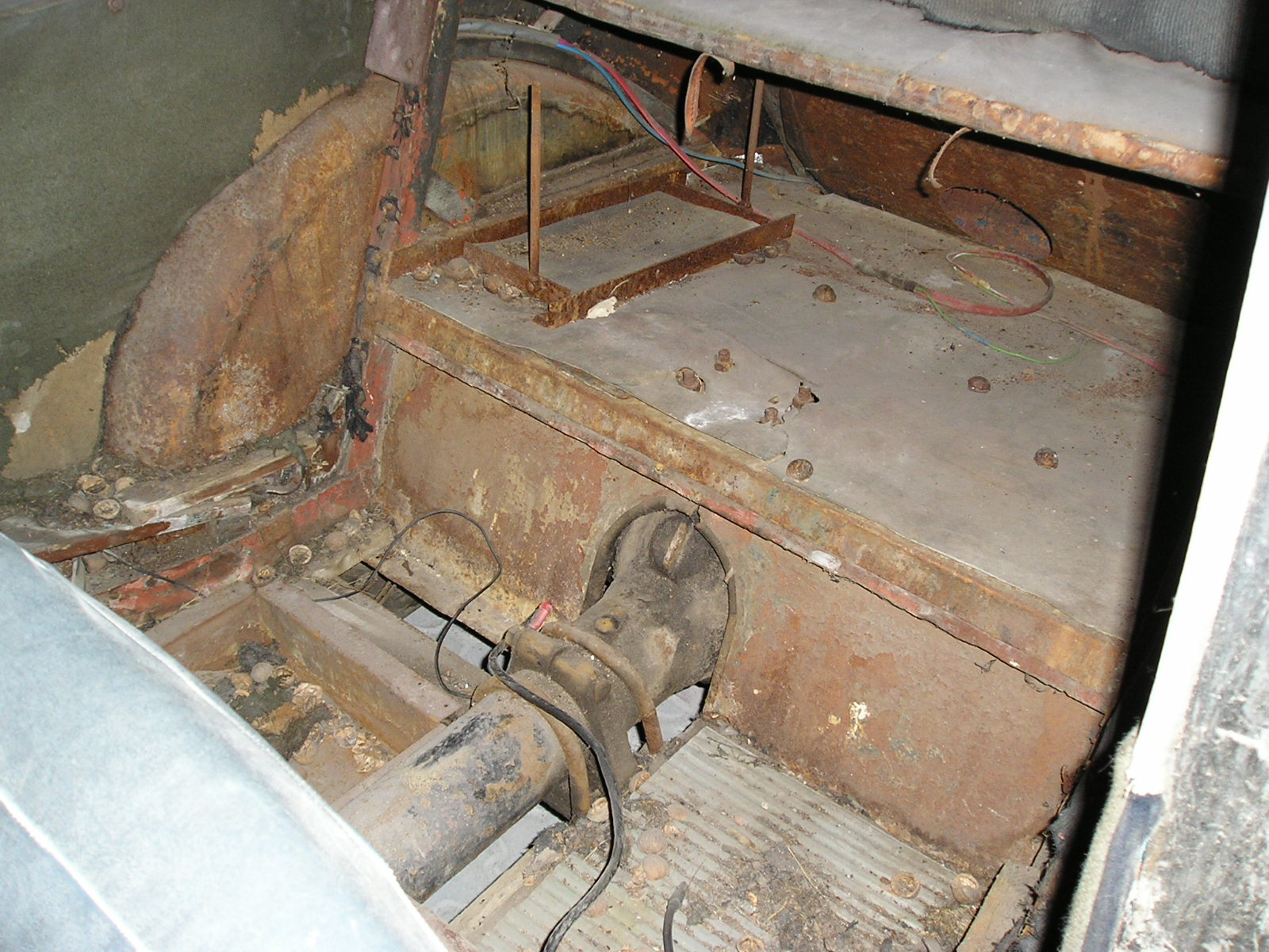

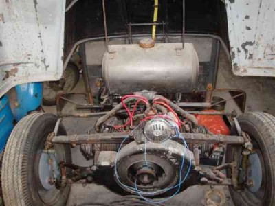

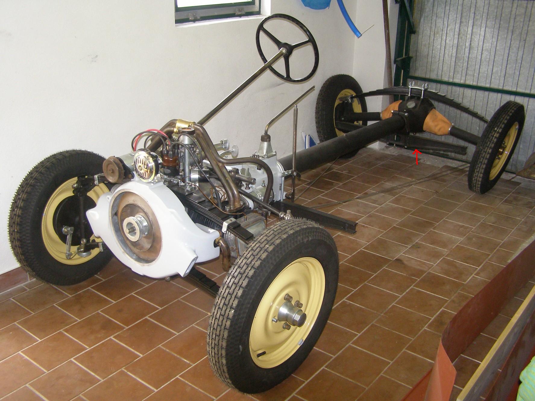

Prosim vas, ma niekto volny tento nosnik, ako je vyznaceny? Ja tam mam nejake U-cko s objimkou..

Stejný volant jsem měl v krátkém áčku i já, které bylo vyrobeno v březnu roku 1935 . Jen to tlačítko klaksonu je normální, uvnitř volantu ,ale stejně rozdílný typ než je u pozdějších áček.
Co se týče použití toho Avionu ,prakticky neexistuje nikdo ,kdo je schopný říct ,jestli se to právě u krátkého áčka používalo nebo ne, byť je všude udávána elektrika Bosch nebo Scintilla, která tam právě dle názoru těch "znalců" být musela a žádná jiná. Ale těch paradoxů a otázek bez odpovědí je mnohem více..
Nejkrásnější debaty na toto téma jsou právě s lidmi ,kteří použíjí na auto z 30 let šrouby s křížovou hlavou nebo právě elektriku z oktávky nebo spartaka, kde to vyloženě bije do očí, atd,atd...

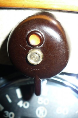

V áčku jsem měl funkční přepínač Avion a z druhé strany palubovky byl přišroubovaný odpojený přerušovač Avion, který někdo nahradil něčím z 60 let. Ten přerušovač mám stále a dokonce jsem ho rozchodil.
K tomuto jsem dokoupil fajky Avion Praha a rozhodně to nepovažuji za hendikep ,spíše naopak.
Re: Tatra 57 "Áčko"
Príspevok od užívateľa JáPavel » 26 Nov 2009, 21:42
Těch přepínačů Avion bylo několik typů. V případě tohoto červeného na fotce se rozvěcuje celý horní otočný kryt . Tmavý horní kryt má barevné sklíčko,uvnitř je rovněž žárovka.
Dále je zajímavé vidět další černý kryt ventilátoru. Dalčí věc kdy " zaručeně" byly tyto kryty jen v barvě materiálu :D Osobně pochybuji , že by si to někdo zkrášloval v době minulé na černo.

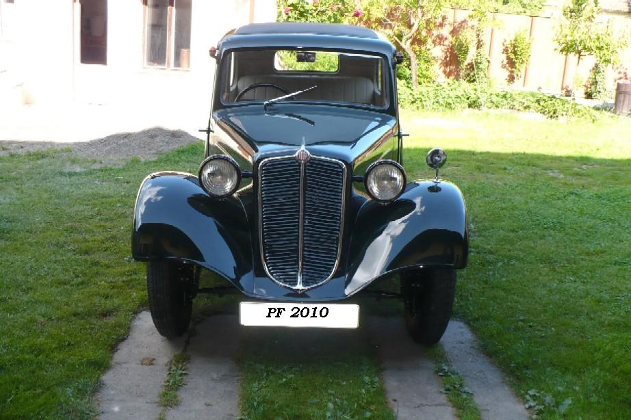

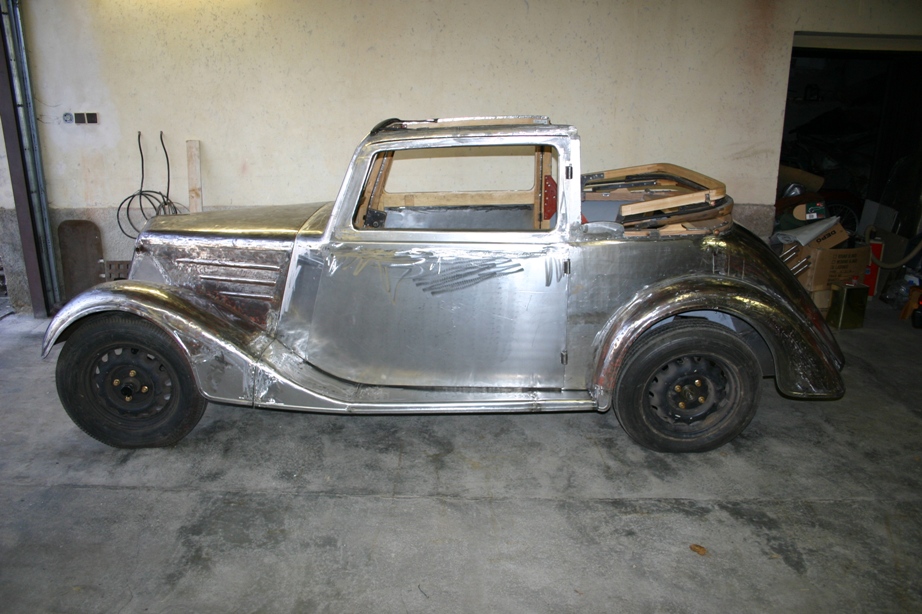

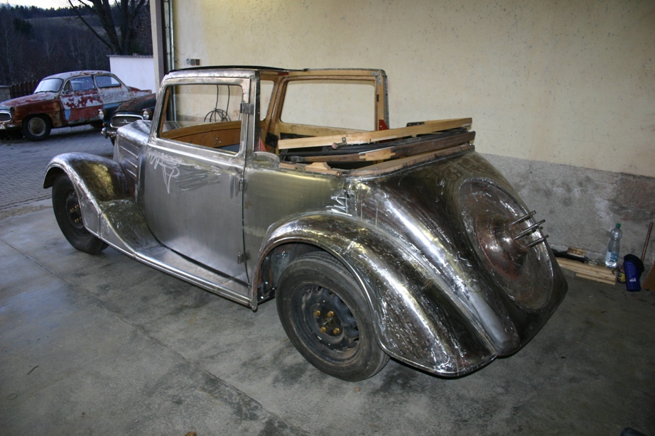

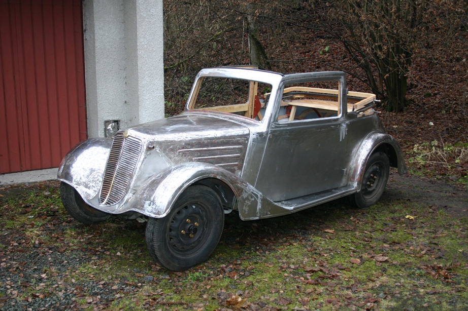

Tak dnes je den na, který jsem čekal 14 měsíců. Konečně jsem přivezl Tatru z oplechování :D
Kiko97
Príspevky: 78
Re: Tatra 57 "Áčko"
Príspevok od užívateľa Kiko97 » 27 Nov 2009, 22:25
Nádhera
Julo600
Príspevky: 165
Bydlisko: Kosice
Re: Tatra 57 "Áčko"
Príspevok od užívateľa Julo600 » 27 Nov 2009, 23:19
naozaj pekne, mam rad taku pracicku
Re: Tatra 57 "Áčko"
Príspevok od užívateľa Jerry » 28 Nov 2009, 01:48
To bude veterán jedna radost!! Přeju, aby na to vyšel i nějakej fešnej kabátek. Taková práce mě vždy potěší. :D
Re: Tatra 57 "Áčko"
Príspevok od užívateľa Luboš » 28 Nov 2009, 20:08
To se opravdu vyráběla komplet nová karosérie?
Libor
Príspevky: 109
Re: Tatra 57 "Áčko"
Príspevok od užívateľa Libor » 28 Nov 2009, 23:40
Luboš napísal:To se opravdu vyráběla komplet nová karosérie?

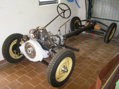

Néé, přední kapota je původní, povyvařený blatníky, zad. blatníky taky jenom vyvařený, zadní část je taky původní, ale spodek je opravený, protože byl uhnilý. Dveře a zad. boky, ty byli k nepoužití, tak ty se museli udělat, ale výdřeva je celá nová, teda až na jeden oblouk ze střechy. Motor, převodovka, rozvodovka a nápravy jsou po kompletní generálce.

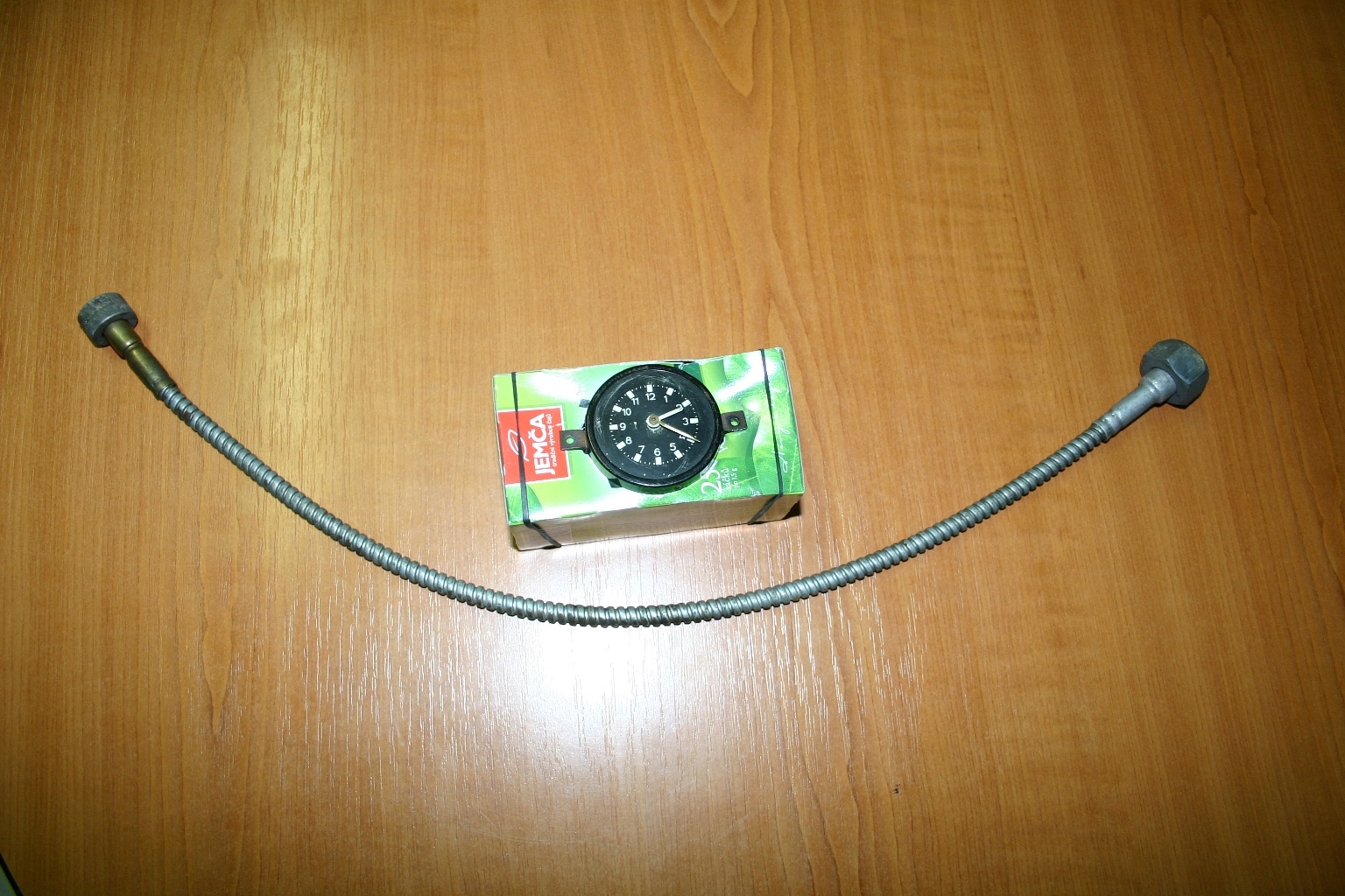

Dnes jsem měl štěstí :D . Udělal jsem dobrý nákup. Že má někdo doma nový náhon na T57, tak to jsem si nemyslel :) a to jsem ještě sehnal funkční hodinky.

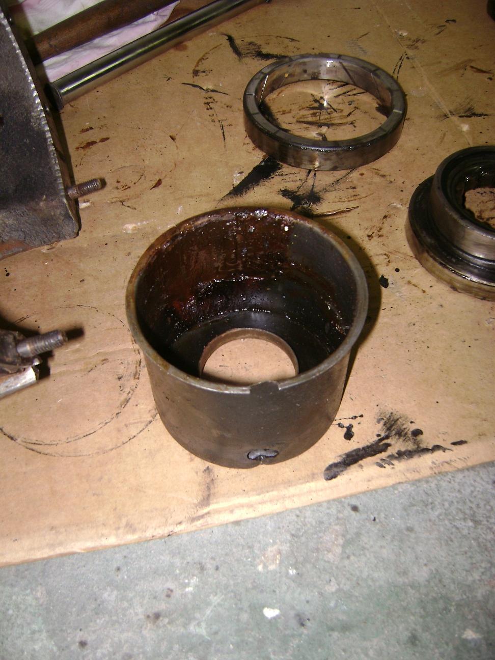

Zdravím, dával se tento kulatý plech proti úniku oleje do roury do každé T57, nebo dle typu? zatim díky
