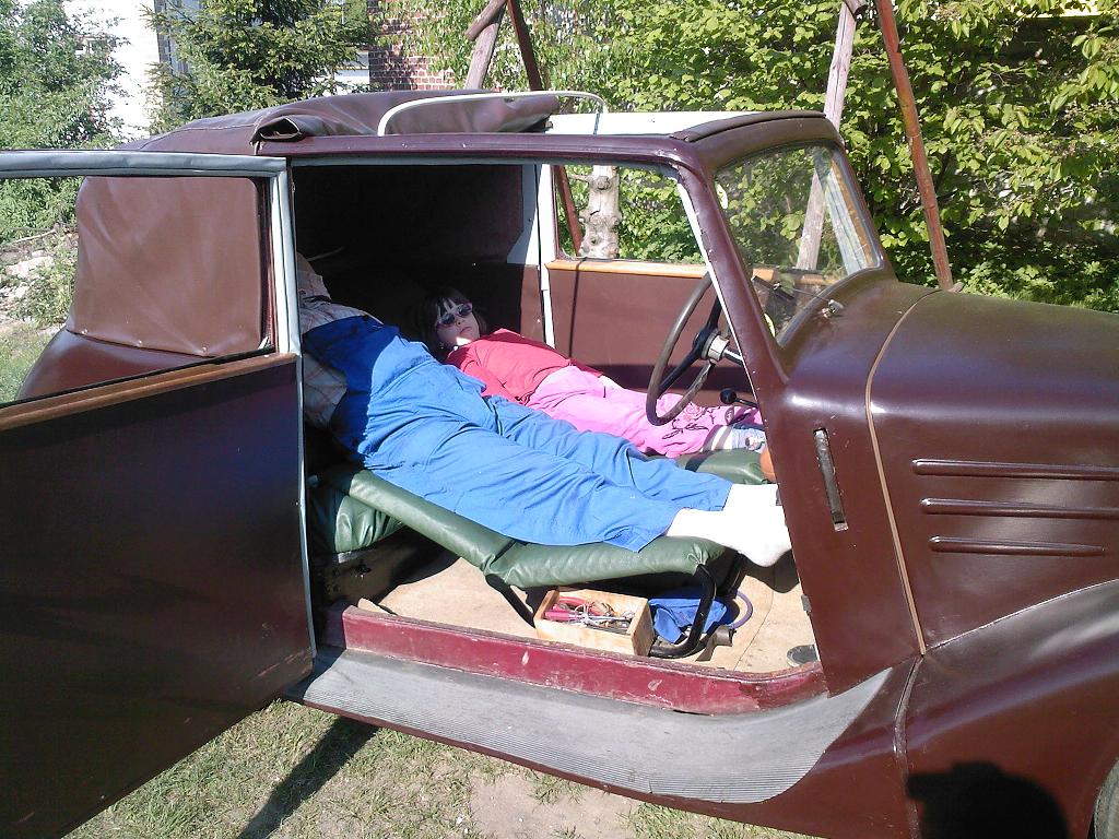

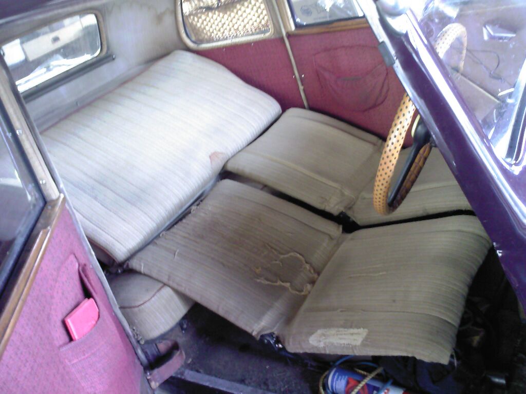

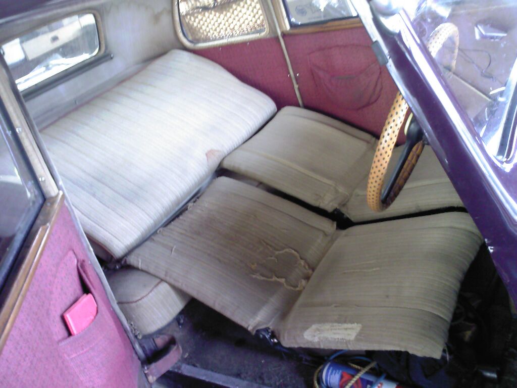

Karle, prosím tě, když jsi měl ta sedadla pevná, byla na nich možnost lůžkové úpravy :?:
Re: Tatra 57 "Áčko"
Príspevok od užívateľa Karel » 09 Nov 2009, 19:08
Všechny moje sedačky měli (mají) lůžkovou úpravu.

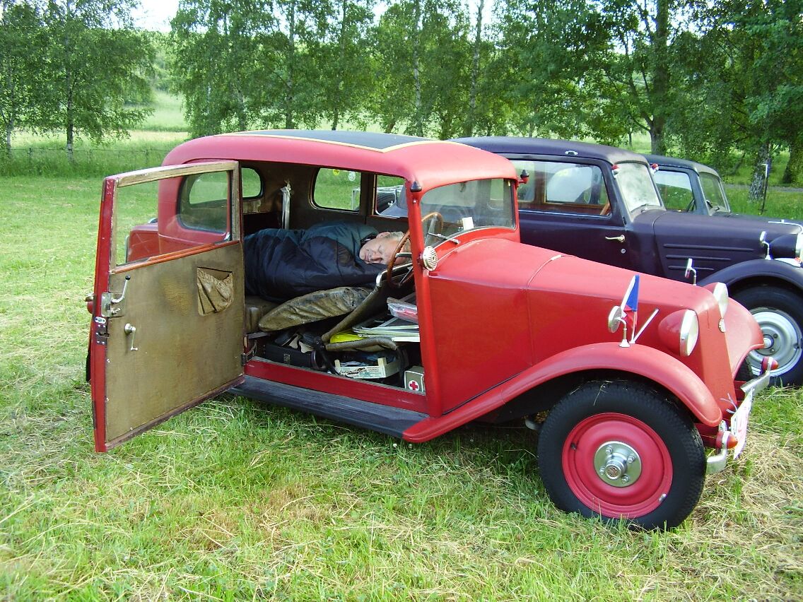

Add. Michael: ta tvoje sedačka mi připadá nějaké ,,zkroucená,,. Navíc se mi zdá že má nějak prodloužený předek sedáku.

Osobně jsem u Áček viděl častěji ty pevné sedáky, a ty překlopné měli častěji Béčka, ale jak zde již zaznělo není tomu tak vždy.
Žehlička má vzhledově stejné sedačky jako mám já (pevný sedák), ale opěradla jsou sklopná jen dopředu. Ale i tak se dá udělat lůžková úprava.

Karle, ta sedačka je továrně upravená pro četnické T-52 ( předpokládám úpravu z T-57 ).
Sedačka je u spolujezdce - na levé straně.
Úprava té vnější trubky je udělaná proto, aby si mohl pohodlně vyndat a vsunout nohu z vozu a do vozu.
U T-52 je tam málo místa.... Áčko tam má rozhodně větší manipulační prostor pro nohu.

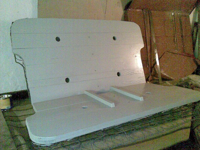

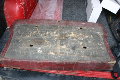

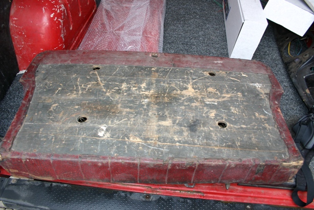

Kluci, prosím znova o pomoc, potřebuji vědět jaké barvy by měla být zadní dřevěná strana sedadel. Já ji měl šedou, ale když mě v čalounické dílně rozdělali sedačky a začali zadní stranu omývat restaurátorským mýdlem, tak mě řekli, že jsou černé (připadal jsem si jako blázen :oops: ) prý to jen za ta léta zvětralo :!: :?: Je pravda, že něco podobného mě říkal truhlář, u dřevěného obložení dveří, které vypadalo jako černé, ale to prý zase pro změnu jenom zčernal průhledný lak :!: Mimochodem to by mě také zajímalo, jak to je doopravdy, kdyby jste někdo náhodou věděl :?: Jsem z toho nějaký zmatený :o

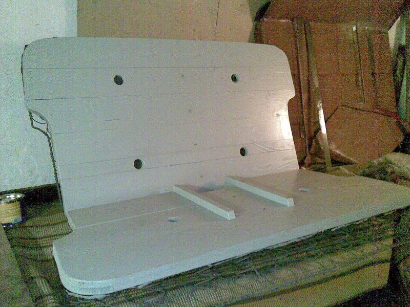

Libor ties som nevedel aku farbu dat.Ja som mal ties povodnu sedu farbu a dal som nazad sedu. :lol: Posielam fotku pred calunenim. :D

Libor napísal:Kluci, prosím znova o pomoc, potřebuji vědět jaké barvy by měla být zadní dřevěná strana sedadel. Já ji měl šedou, ale když mě v čalounické dílně rozdělali sedačky a začali zadní stranu omývat restaurátorským mýdlem, tak mě řekli, že jsou černé (připadal jsem si jako blázen :oops: ) prý to jen za ta léta zvětralo :!: :?: Je pravda, že něco podobného mě říkal truhlář, u dřevěného obložení dveří, které vypadalo jako černé, ale to prý zase pro změnu jenom zčernal průhledný lak :!: Mimochodem to by mě také zajímalo, jak to je doopravdy, kdyby jste někdo náhodou věděl :?: Jsem z toho nějaký zmatený :o
Libore myslím,že tu renovaci prožíváš.Z druhé strany sedadel bych to určitě neřešil.Asi bych to nastříkal tím co mám po ruce,ale spíše šedou. :D

Taky si myslím, že nátěr byl tmavě šedý a ne černý, nemám to nafoceno, ale v místech, která byla překryta čalouněním, byl nátěr v podstatě ve stejné barvě, jako na plochách nezakrytých, a tam by to bývalo asi moc nešisovalo. Měl jsem barvu v zásadě stejnou, jako máš Libore na fotce.

Všem Vám moc děkuji, já se také přikláním k šedé, protože mém takové barvy i výdřevu. Jen jsem potřeboval vědět, jaké bary to bylo, nebo jaké barvy jste to vyrobili vy. :D Díky moc.

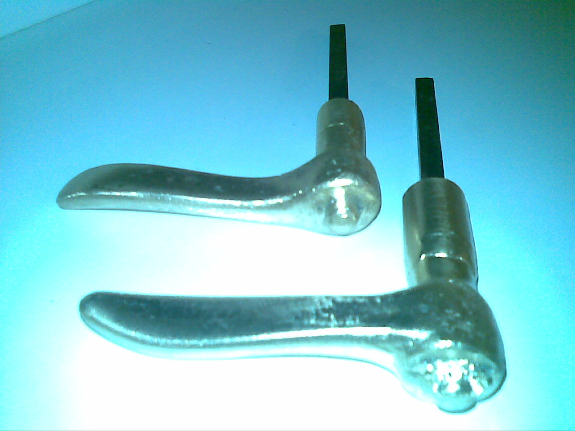

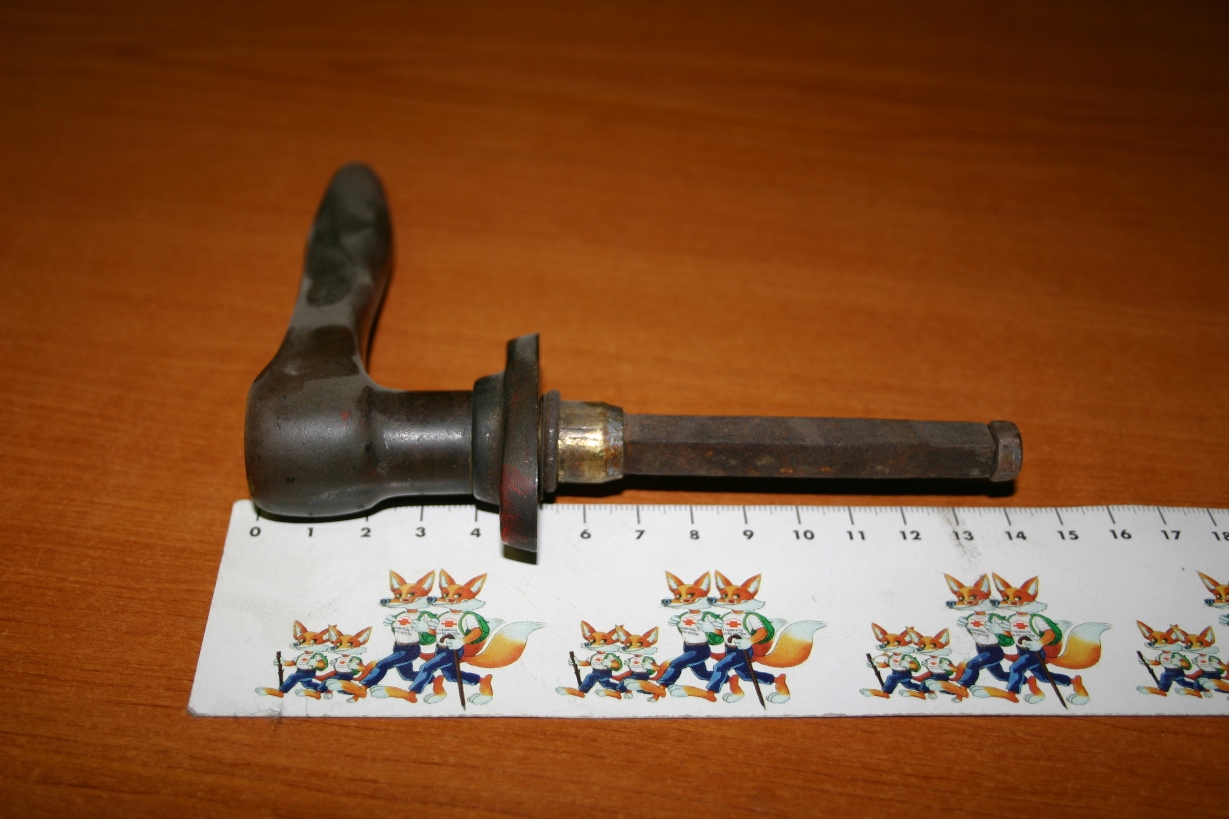

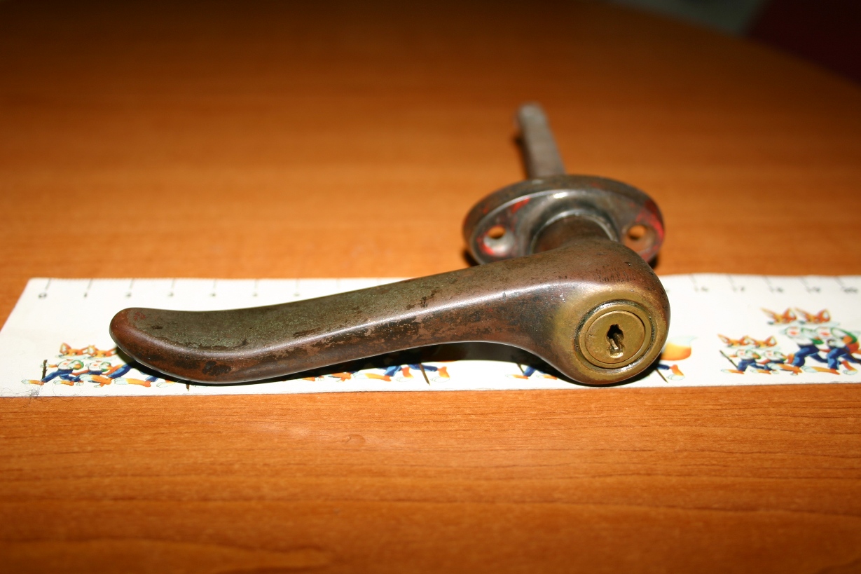

Mam taku otazocku.Kupil som si vonkajsie klucky-repliky na T 57a a nevidia sa my tieto rozmery ako je na fotke vyznacene.A hrubka podlozky je aka?Vdaka

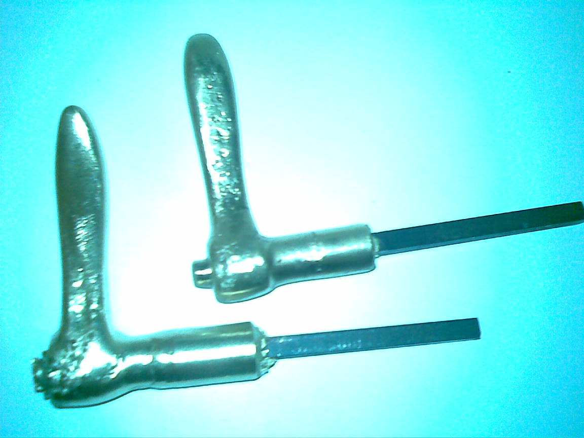

Djss
Príspevky: 386
Bydlisko: Detva
Re: Tatra 57 "Áčko"
Príspevok od užívateľa Djss » 18 Nov 2009, 18:28

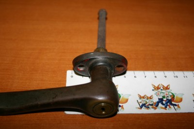

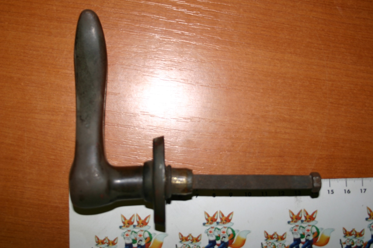

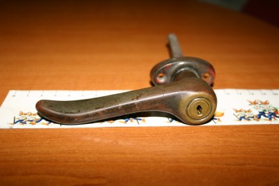

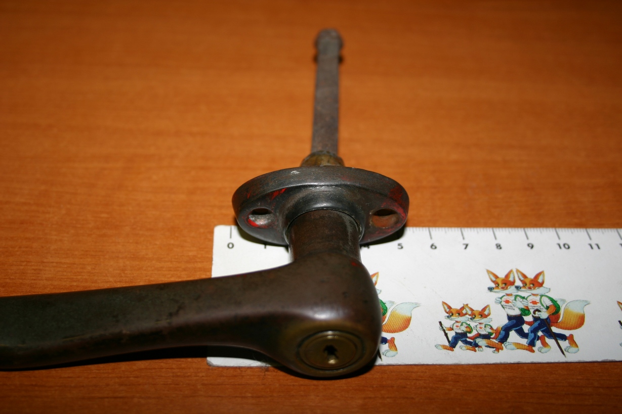

Posielam fotky kluciek.

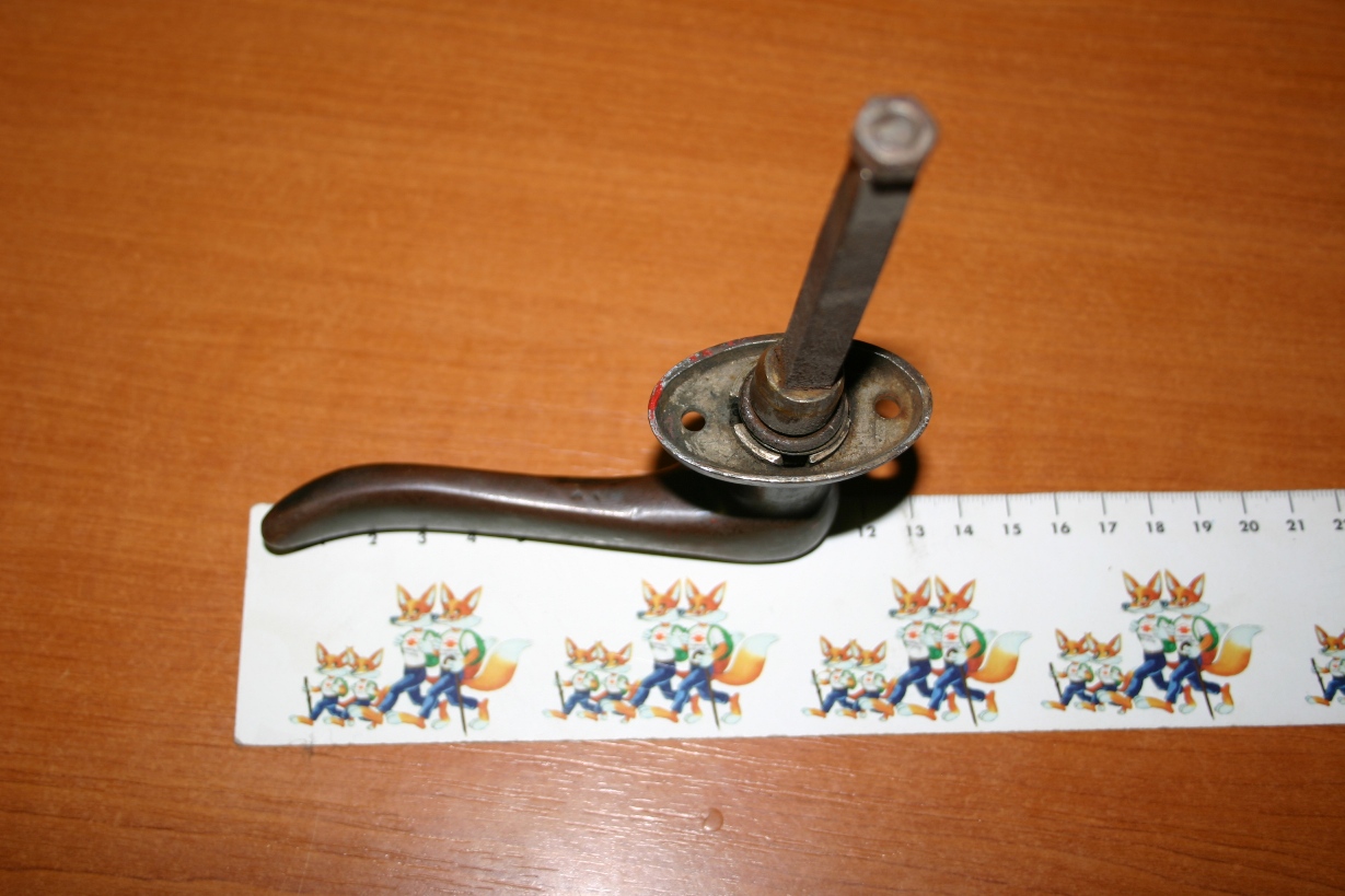

Libor
Príspevky: 109
Re: Tatra 57 "Áčko"
Príspevok od užívateľa Libor » 18 Nov 2009, 19:03
Čau Djss, posílám ti fotky kličky origo co mám já, dal jsem tam pravítko, ale kdybys potřeboval nějaký rozměr pořádně změřit, tak napiš :)

Kolik si za ně dal, tedy jestli to není tajné? Nejsou ty póry moc hluboko?pujde to vybrousit pod chrom? Ty rozměry jsou zhruba 50-51mm i s podložkou, sama podložka má asi 12mm, mám jich spoustu a každá je jiná, to je těžko takhle :?

Djss
Príspevky: 386
Bydlisko: Detva
Re: Tatra 57 "Áčko"
Príspevok od užívateľa Djss » 19 Nov 2009, 10:32
Dakujem pekne za reakciu.Tie Klucky vyrobyl Pan Bucek.Kupoval som neopracovane.Treba sa tym hrat... :?
