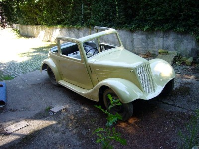

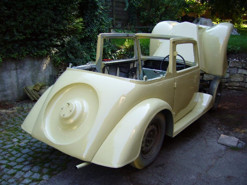

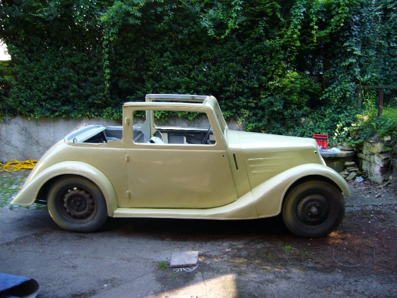

Včera jsem po cca měsíci broušení stříknul vrchní lak. Je tam pár chyb, ale to myslím půjde odbrousit a rozleštit...
Richard
- Príspevky: 147
- Bydlisko: Jablonec n.N.
Re: Tatra 57 "Áčko"
Pěkná práce, to by ani profík lépe nedokázal...

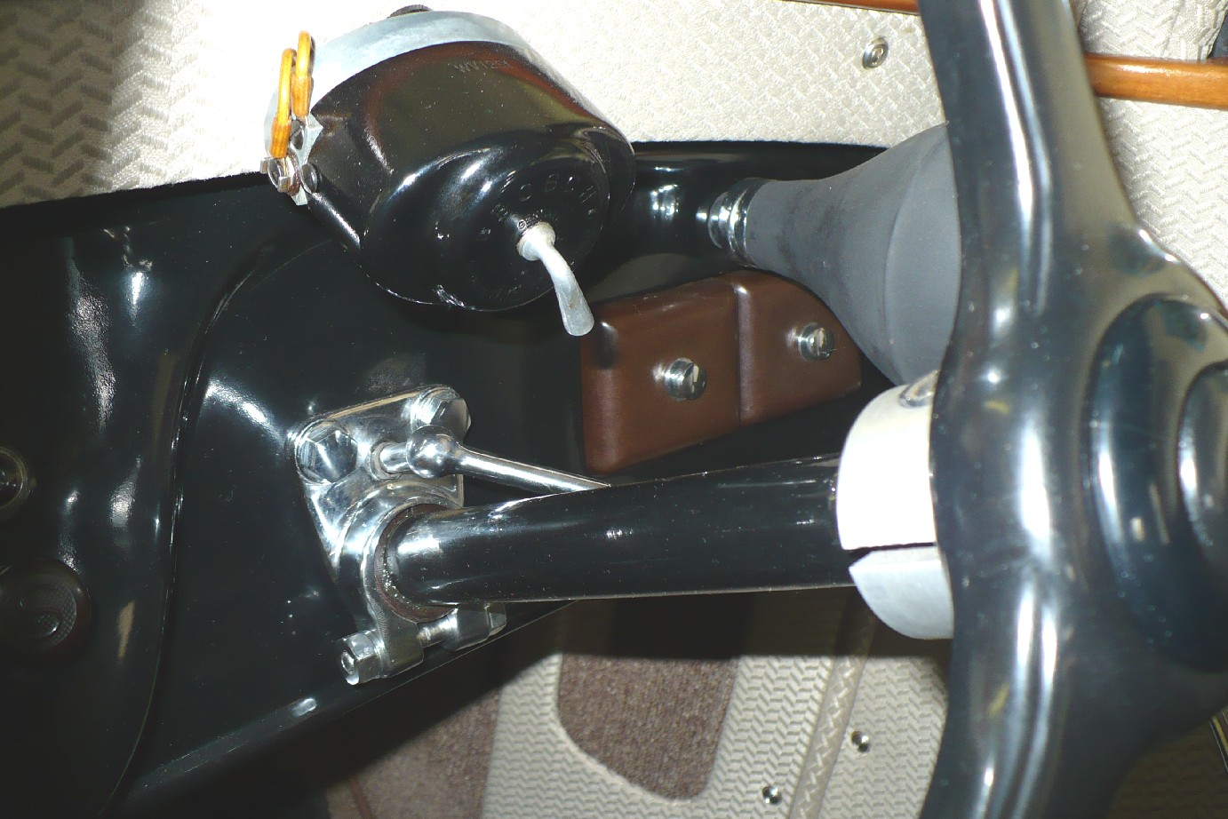

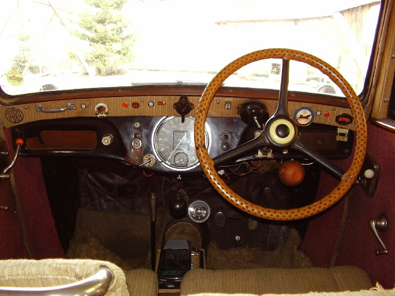

Dobrý večer, potřeboval bych pomoci v ujasnění několika detailů:
1.Jak funguje páčka ručního plynu (ve svorce volantu)? K čemu se vůbec ruční plyn používá?
2.Jakým způsobem je osvětlen (podsvětlen) tachometr? Na tělese tachometru jsou zezadu dva tubusy pro žárovky, ale to světlo, jak jsem to zkoušel, nikudy neproleze k ciferníku...
3.Ovládání palivového kohoutu. Táhlo (tyčka) prochází přímo z otvoru v palubce ke kohoutu, nebo jsou tam nějaké kloubky? Já mám zachován u kohoutu (který je myslím originál) jeden kloubek. Kohout se otevírá normálně tahem za páčku směrem k sobě? Je tedy páčka při otevřené poloze vysunuta o cca 1 cm před palubku? A při otevřené rezervě o cca 1,5 cm? Nebo to funguje nějak úplně jinak? Původní součástky se u mého auta nedochovaly.
4. Má Áčko z roku 1938 ještě ruční (balónkovou) houkačku? Balónek je v tom případě pod palubkou? Jak je tam uchycen?

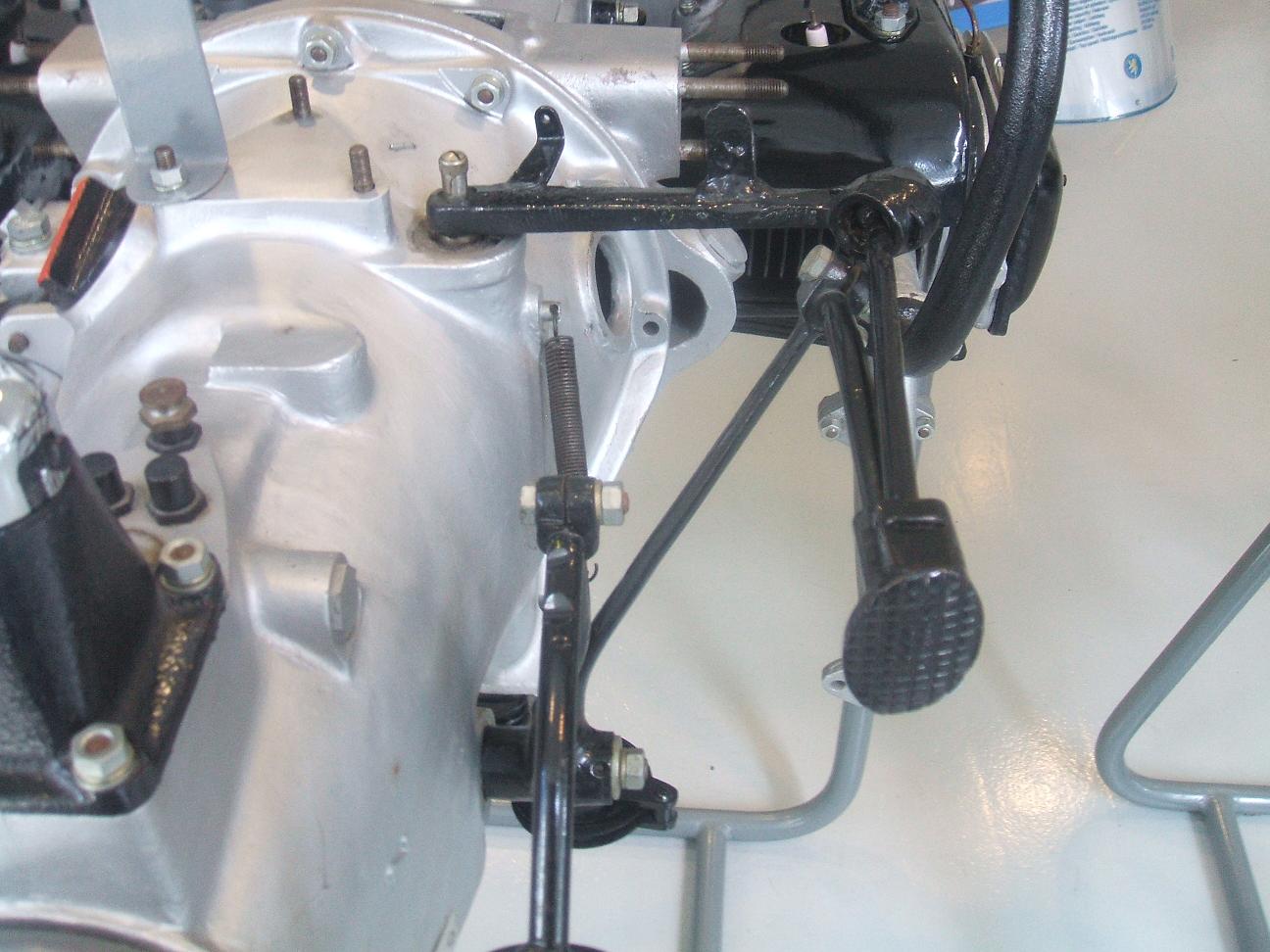

1. Páčkou ručního plynu ,pomocí něco jako vačky na konci tyčky si přednastavíš klapku v karburátoru. Částečně ji pootevřeš. Vačka dle fota doléhá na první převodní tyčku. Já ji díky tomu že motor běží dobře na volnoběh nepoužívám vůbec. Snad využití při startech. Známý co má 54/30 jezdí pouze na ruční plyn.
2.Tachometr má dvě patice na žárovky a myslím, že tam má být i vypínač osvětlení tachometru , který je vlevo pod tachometrem.Já tam mám dvě žárovky 5W a svítí to opravdu mizerně. Při použití silnějších bych měl strach , že to bude moc topit uvnitř tachometru.Ale to osvětlení bych asi moc neřešil. Myslím, že ty rychlosti nijak zásadně nebudeš překračovat.
3.K ovládání kohoutu ať se vyjdádří jiní, já mám pouze krátkou tyčku bez převodů k nohám spolujezdce.
4.U mě ten balon má být nad pojistkovkou, nevím jestli novější áčka ho nemají mít pod palubovkou.
Ale jak jsem již psal a to se netýká pouze houkačky. Od určitého do určité roku měla být houkačka zdvojena .

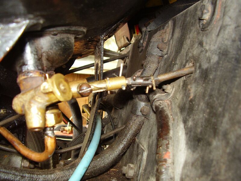

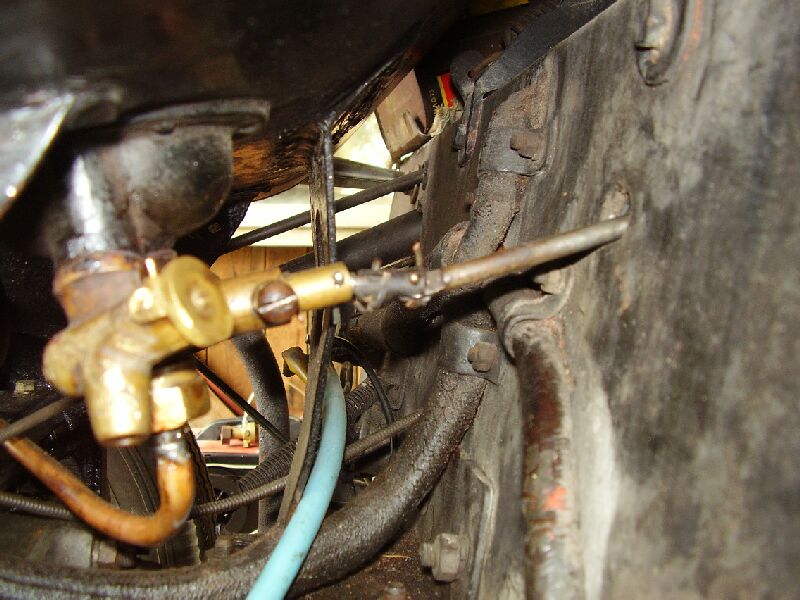

Díky Pavle za rady, teď už je mi to s tím ručním plynem jasné, podle tvých fotek to vyrobím, ale používat asi taky nebudu, motor mi běží na volnoběh taky dobře. Tyčku k palivovému kohoutu jsem dneska udělal, mám ji taky normálně u spolujezdce, vlevo od tachometru. Ruční houkačka určitě u mého modelu nebyla nad spínačkou, není tam stopa po žádné díře, ale ani stopa po nějakém úchytu pod palubovkou.

Krátké Áčko má krátké táhlo benzínového kohoutu ukončené na příčné stěně u nohou spolujezdce, a nemá žádný kloub. Dlouhé Áčko má dlouhé táhlo vyvedené až na palubní desku a ke kohoutu je připojeno klouben vyrovnávající drobnou nesouosost.
Krátké Áčko má balonek houkačky na palubce nad pojistkami, dlouhé Áčko má balonek pod palubkou (vpravo dole). Já mám bohužel v těch místech vyvedené samodomo ovládání předstihu a tak je balonek poněkud více ke středu palubky. Jak je v originále přichycený bohužel nevím, ale domnívám se že je tam jen nějaká jednoduchá objímka na (respektive pod) příčnou dřevěnou stěnou.

Libore...lak si stříkal v boxu a nebo doma v garáži?
, jak se ti to rozlilo?
- Ivo
- Príspevky: 215
- Dátum registrácie: 02 Mar 2007, 16:10
- Tatry, ktoré vlastním: Tatra 57 A 1938
- Bydlisko: Praha
Re: Tatra 57 "Áčko"
To bude otázka asi spíš na mě... Lak jsem dělal v improvizovaném igelitovém stanu na postříkaném dvoře před garáží. Rozlilo se to, řekl bych, v průměru dobře, některé části jsou velmi pěkné, ale jsou i místa, kde se to blíží pomeranči. Ale jsem vcelku spokojený

Moc pěkně udělaná dokumentace ale řekl bych, místy až nechutně dobře provedéná renovace. Je rozdíl, nechat si udělat auto odborně za 700tis a nebo doma za 400tis podle svého gusta.
- Karel
- Príspevky: 1265
Re: Tatra 57 "Áčko"
Když už si dali tolik práce s precizní renovací tak už to taky mohli vrátit do původního stavu. To čalounění je sice na pohled pěkné, ale k originálu to má hodně daleko. Rovněž OKDS by vozu slušel. Osobně bych ale už plech ze střechy nepáral, ale pouze na něj nalepil ,,imitaci OKDS,,.
Richard
- Príspevky: 147
Re: Tatra 57 "Áčko"
Jednotlivé detaily jsou udělány velmi precizně, ale to slícování dveří a kapoty ke skeletu
...to mi při té dokonalosti nejde na rozum...
- Karel
- Príspevky: 1265
Re: Tatra 57 "Áčko"
To je už třetí ,,zaručeně pravý,, Číňan co vidím. Jen aby jich za chvíli nebylo víc než oněch 40 skutečně vyrobených
