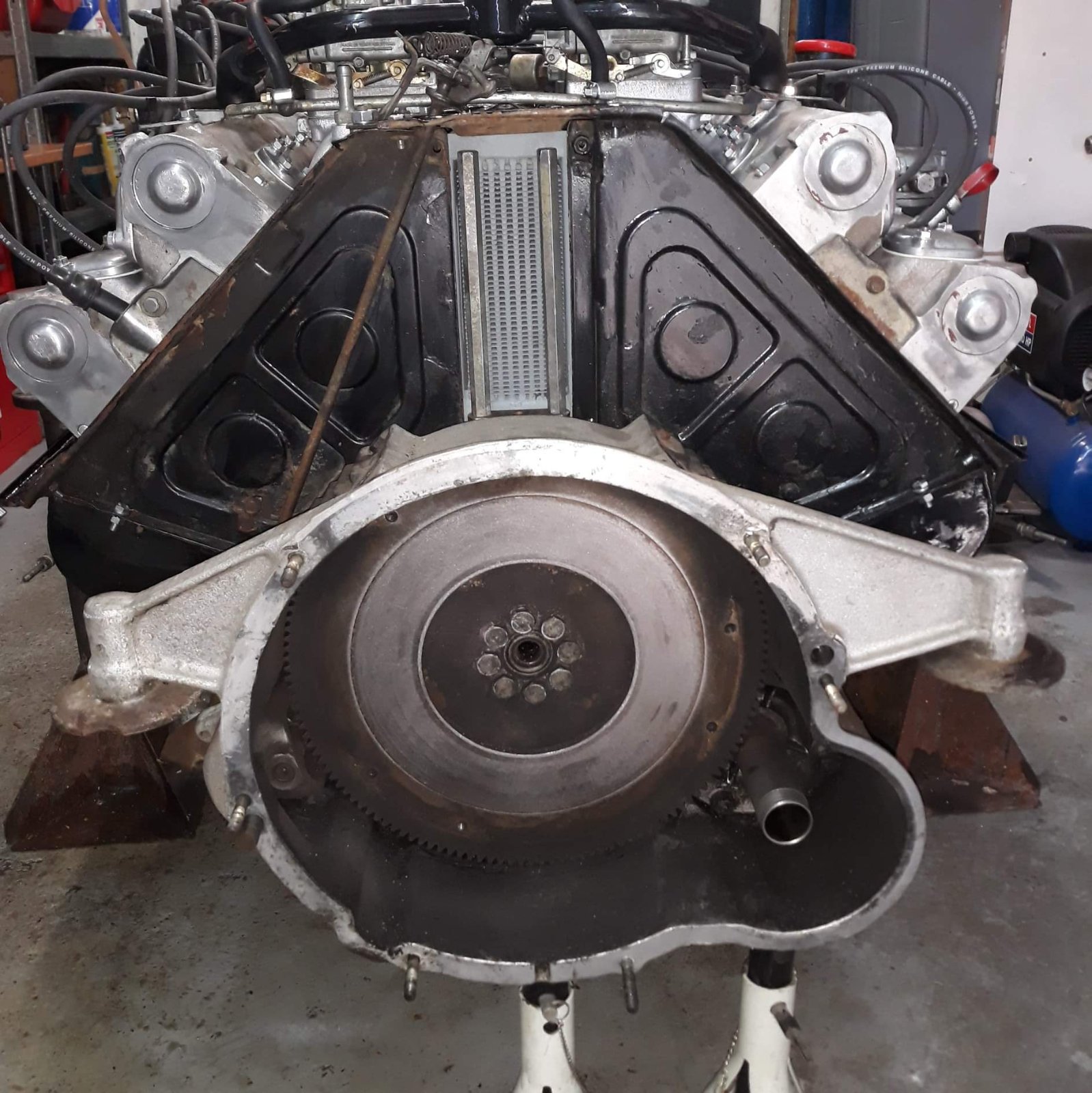

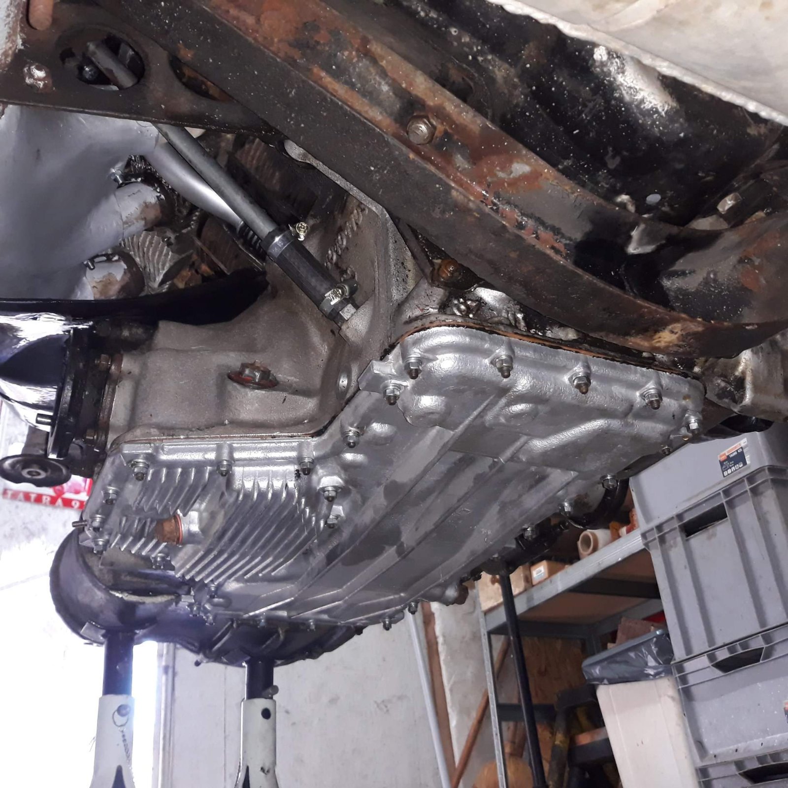

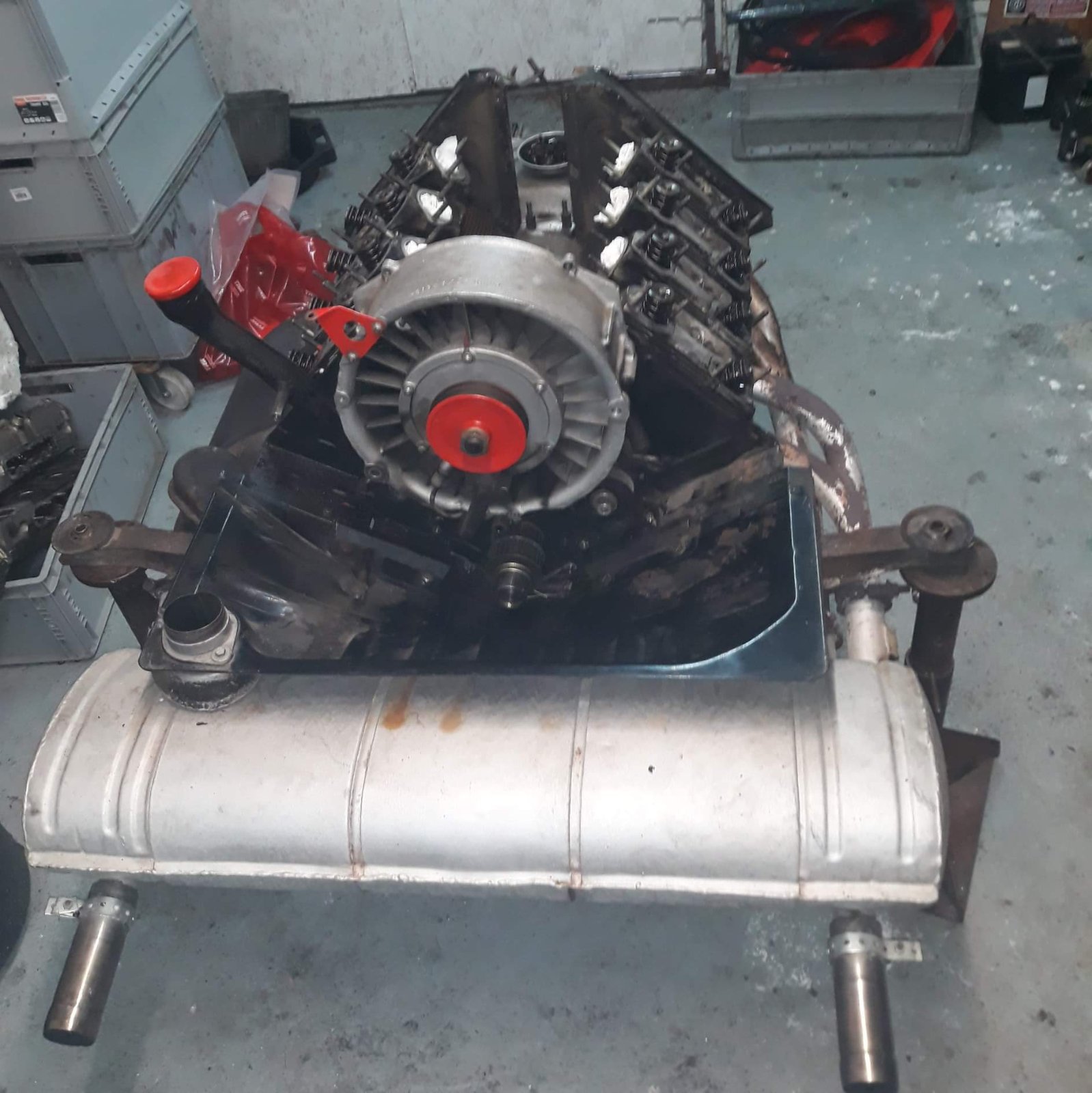

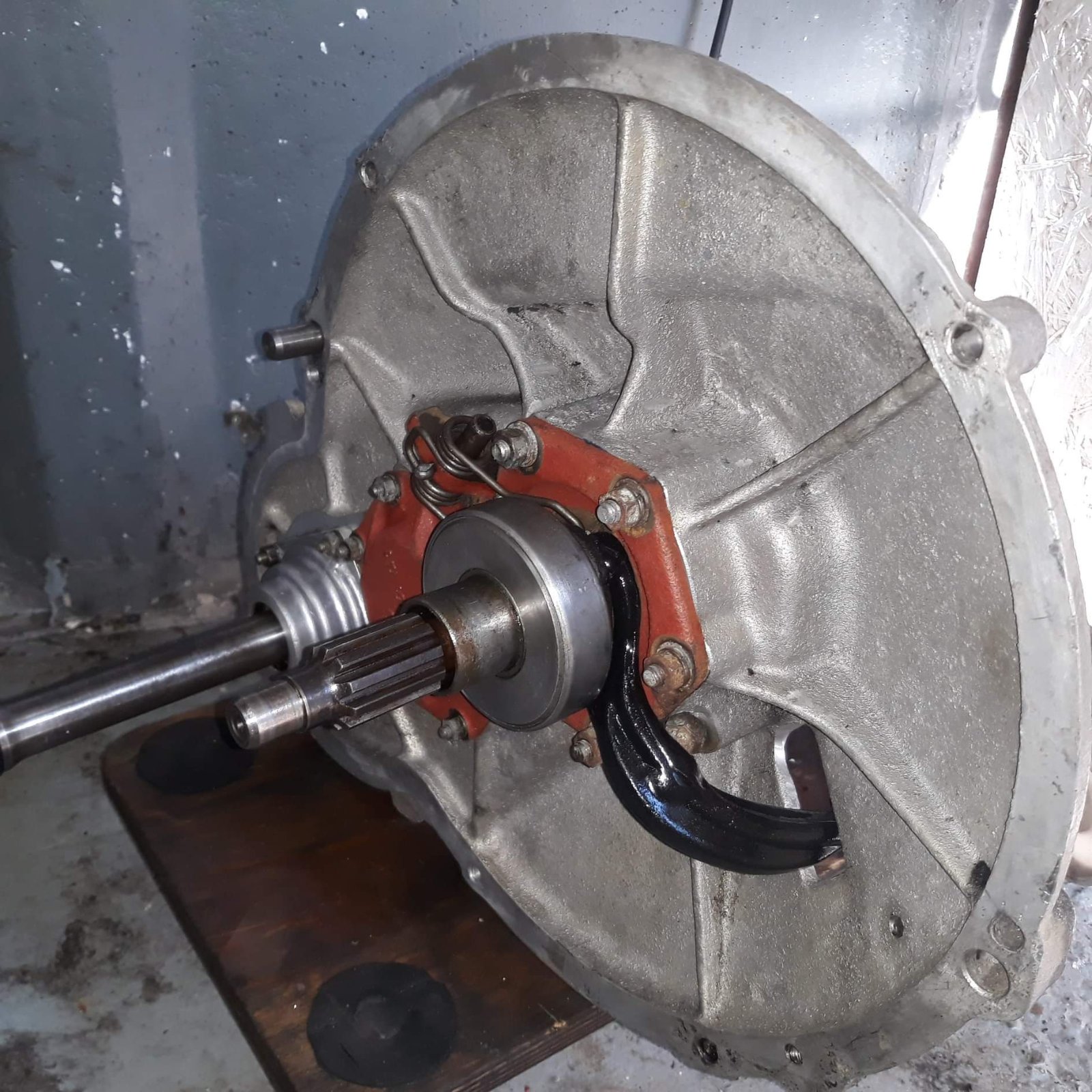

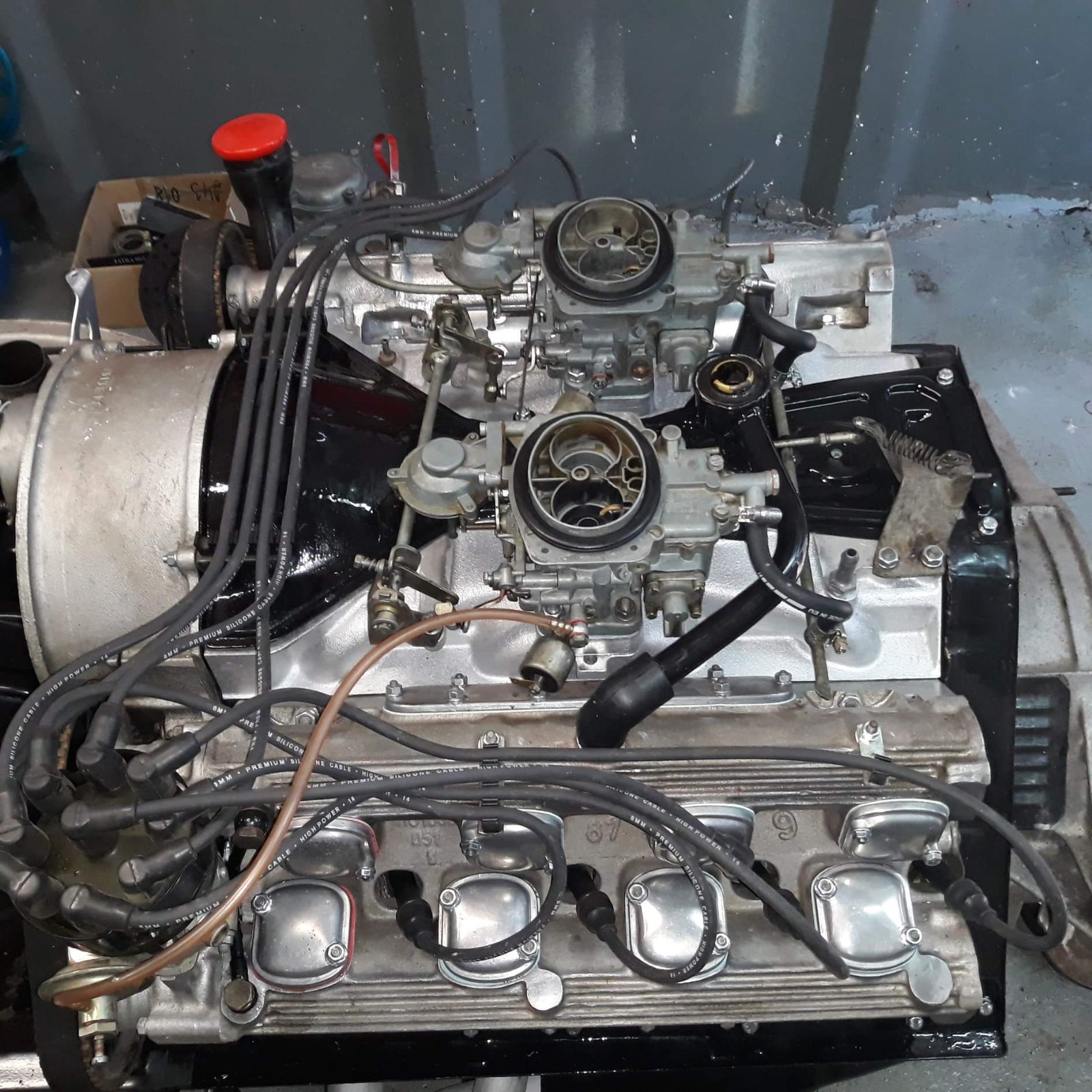

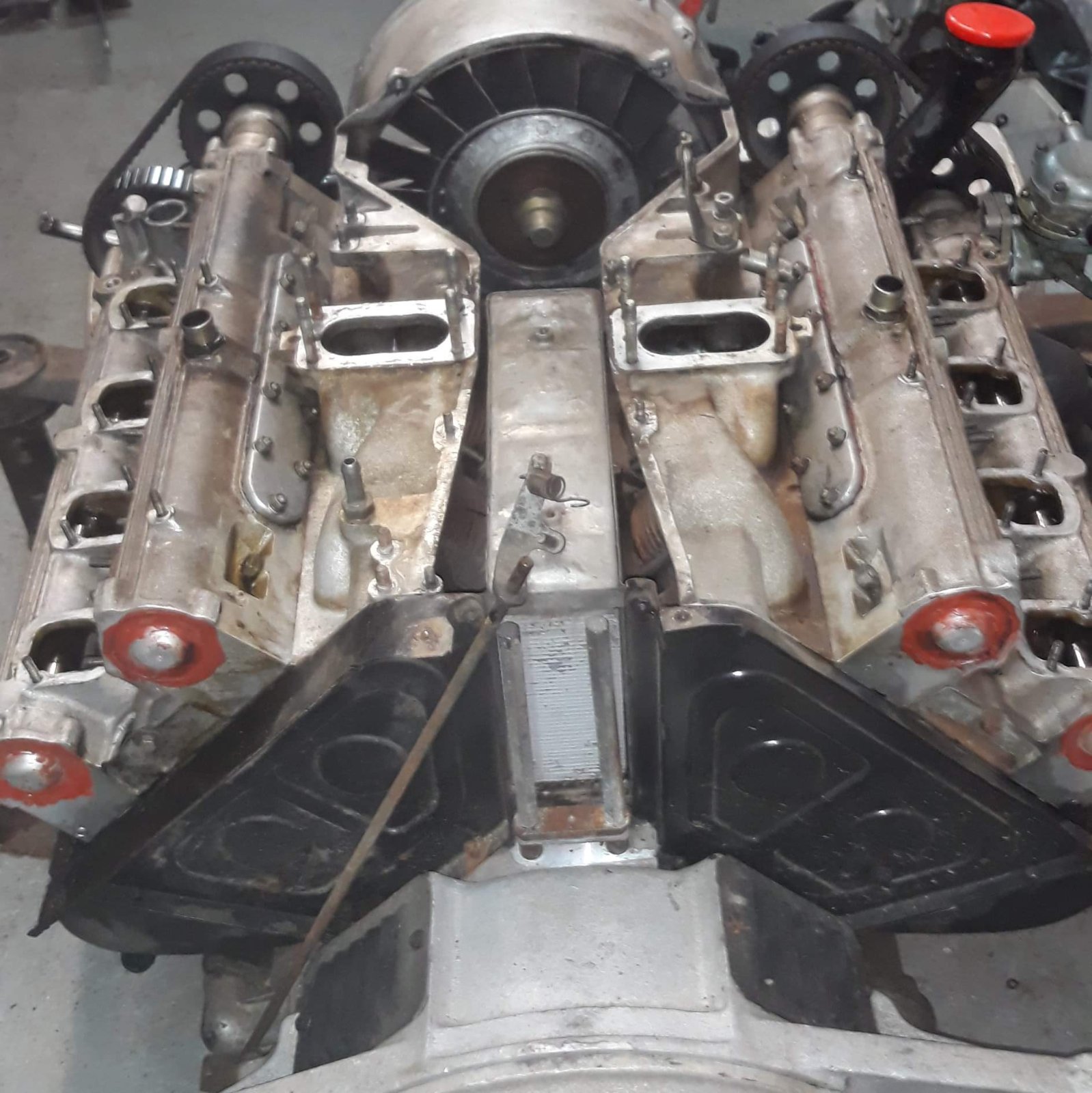

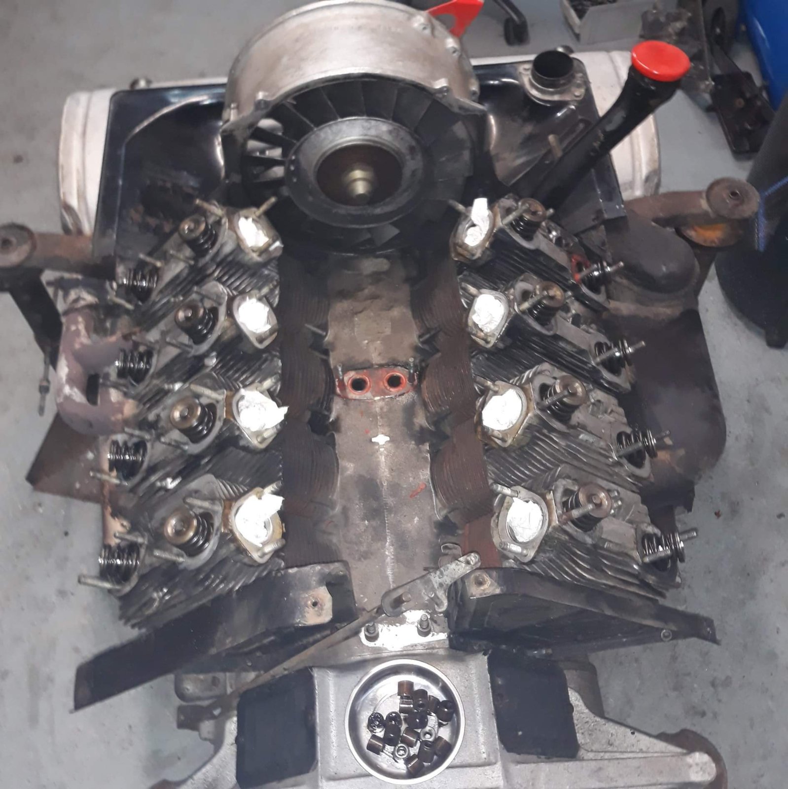

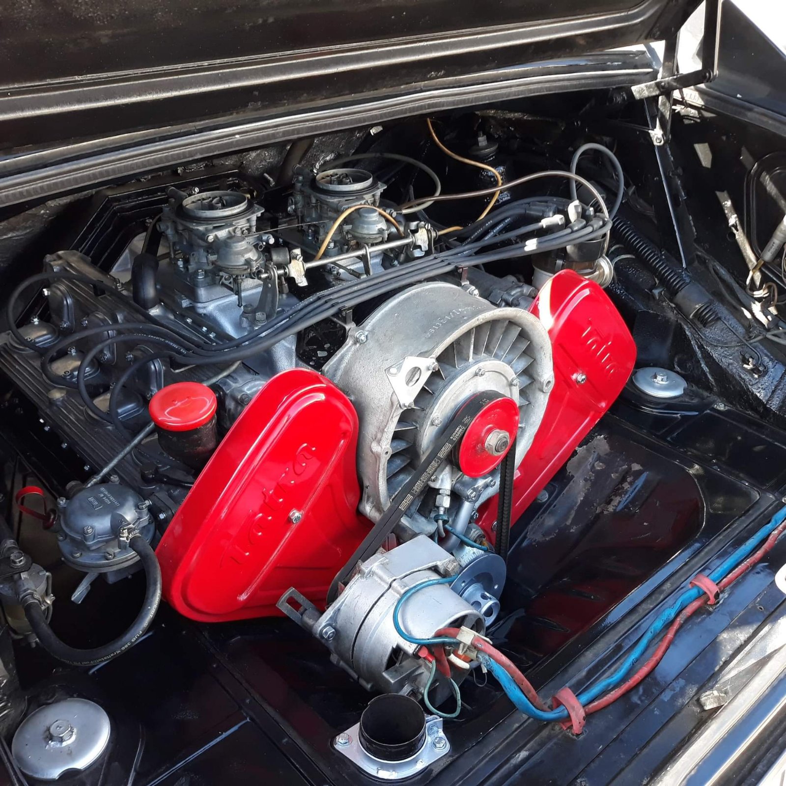

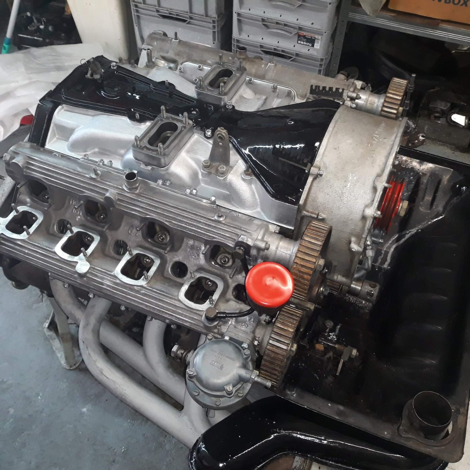

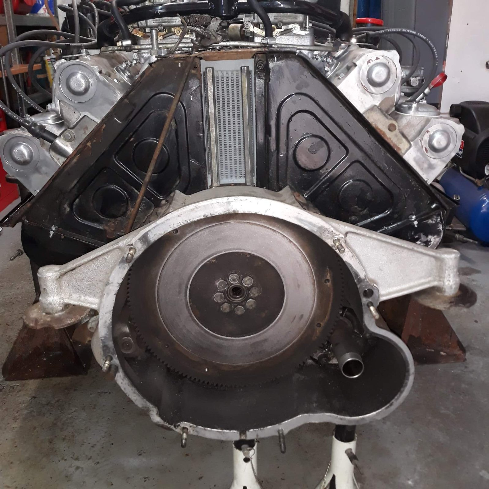

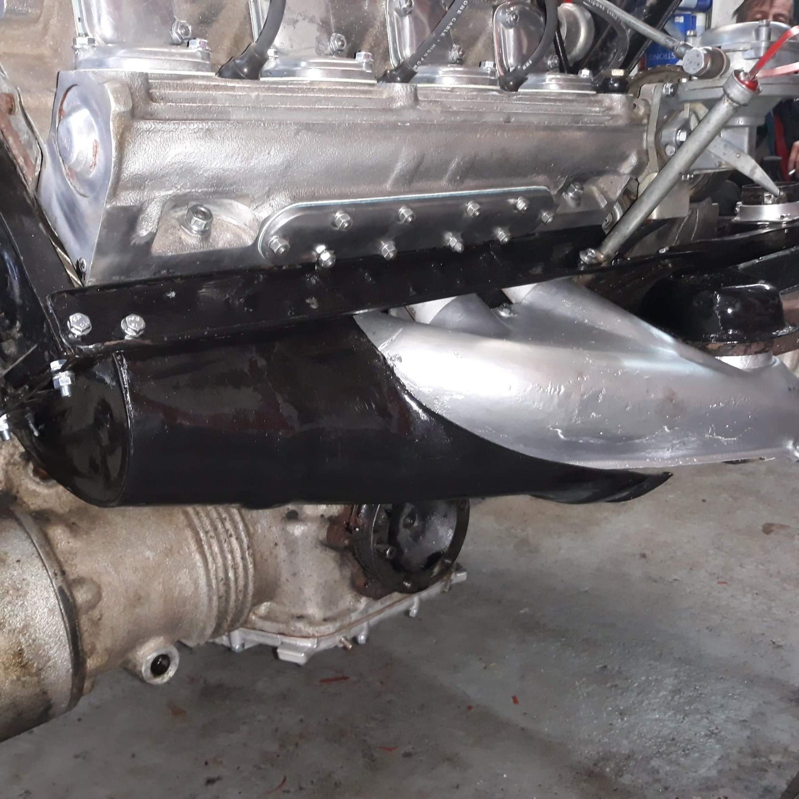

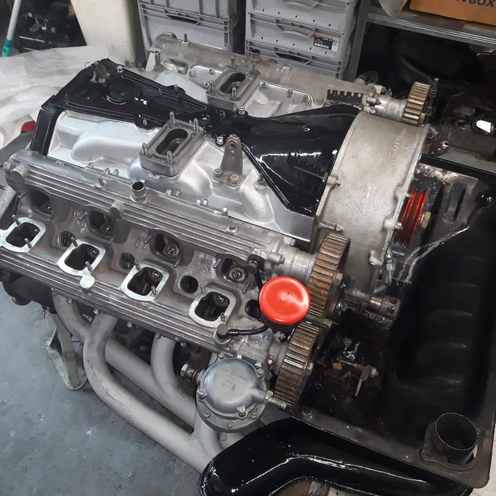

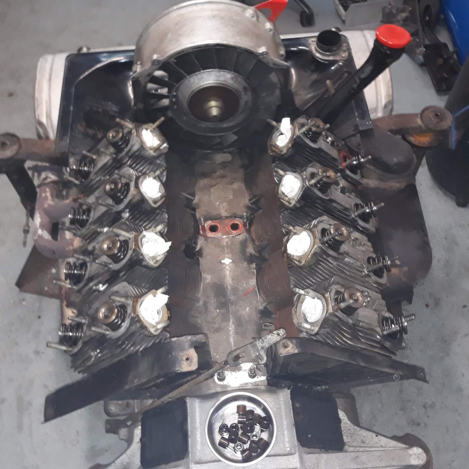

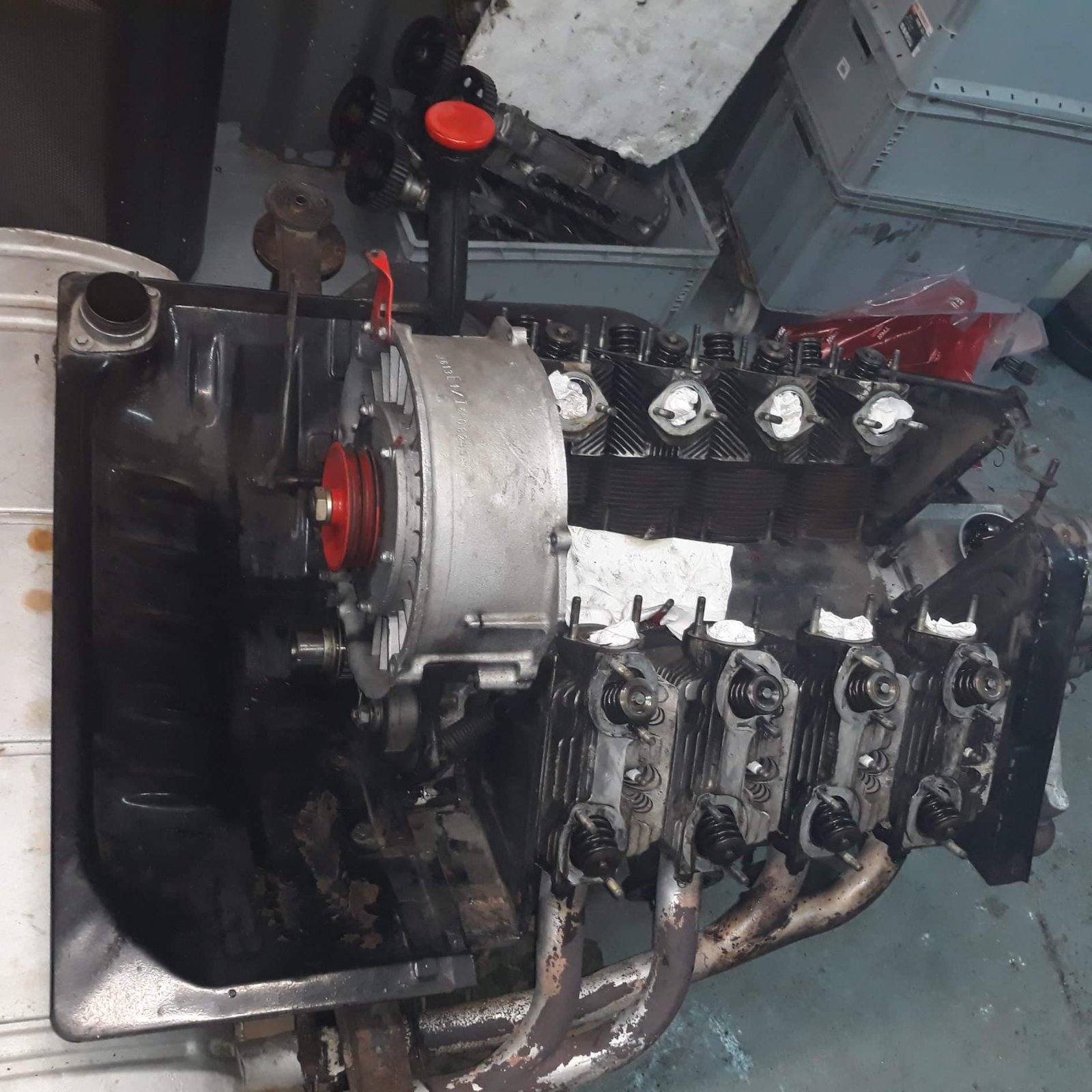

Príspevok od užívateľa SKRAT5OO » 21 Mar 2020, 10:42

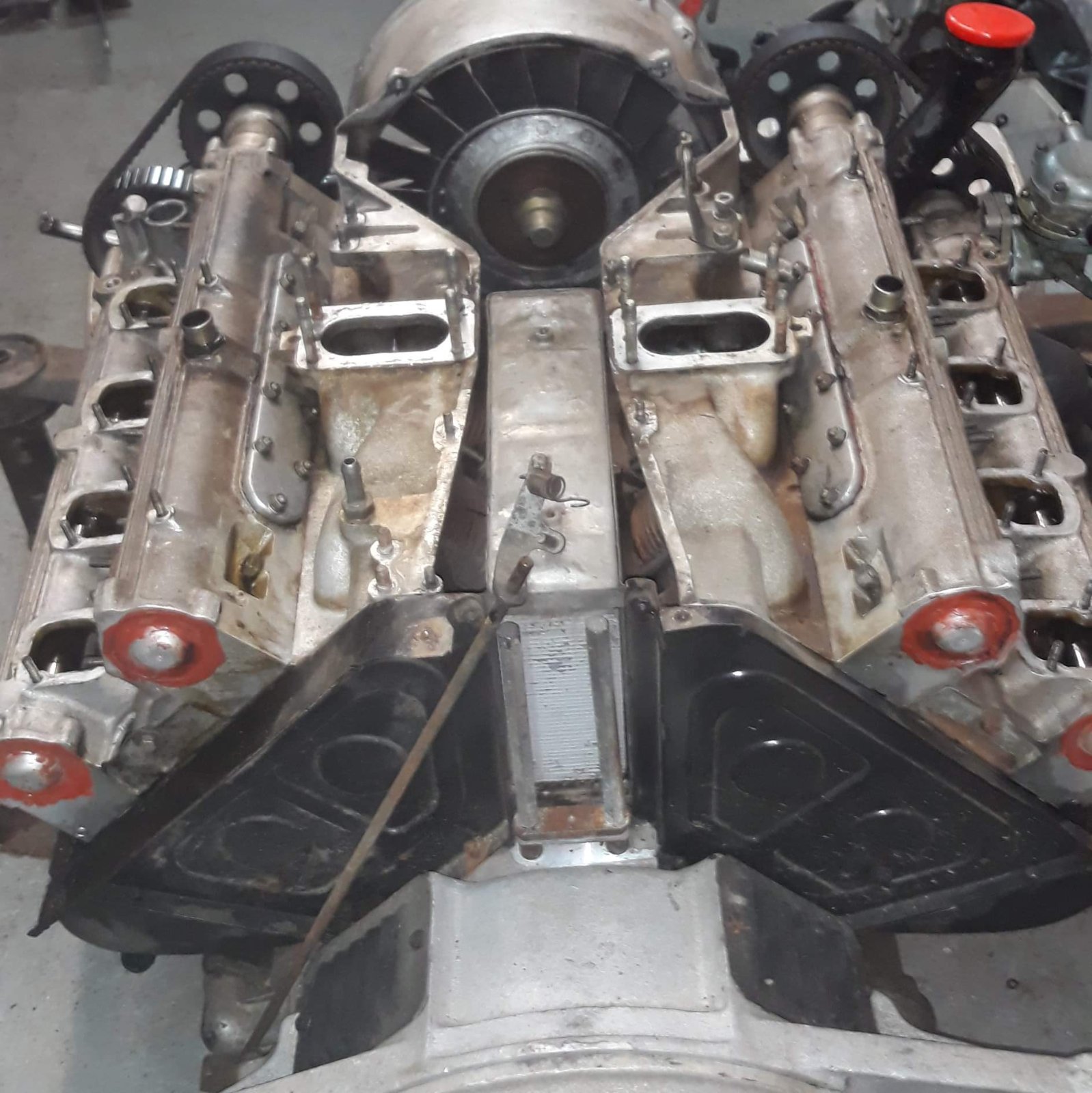

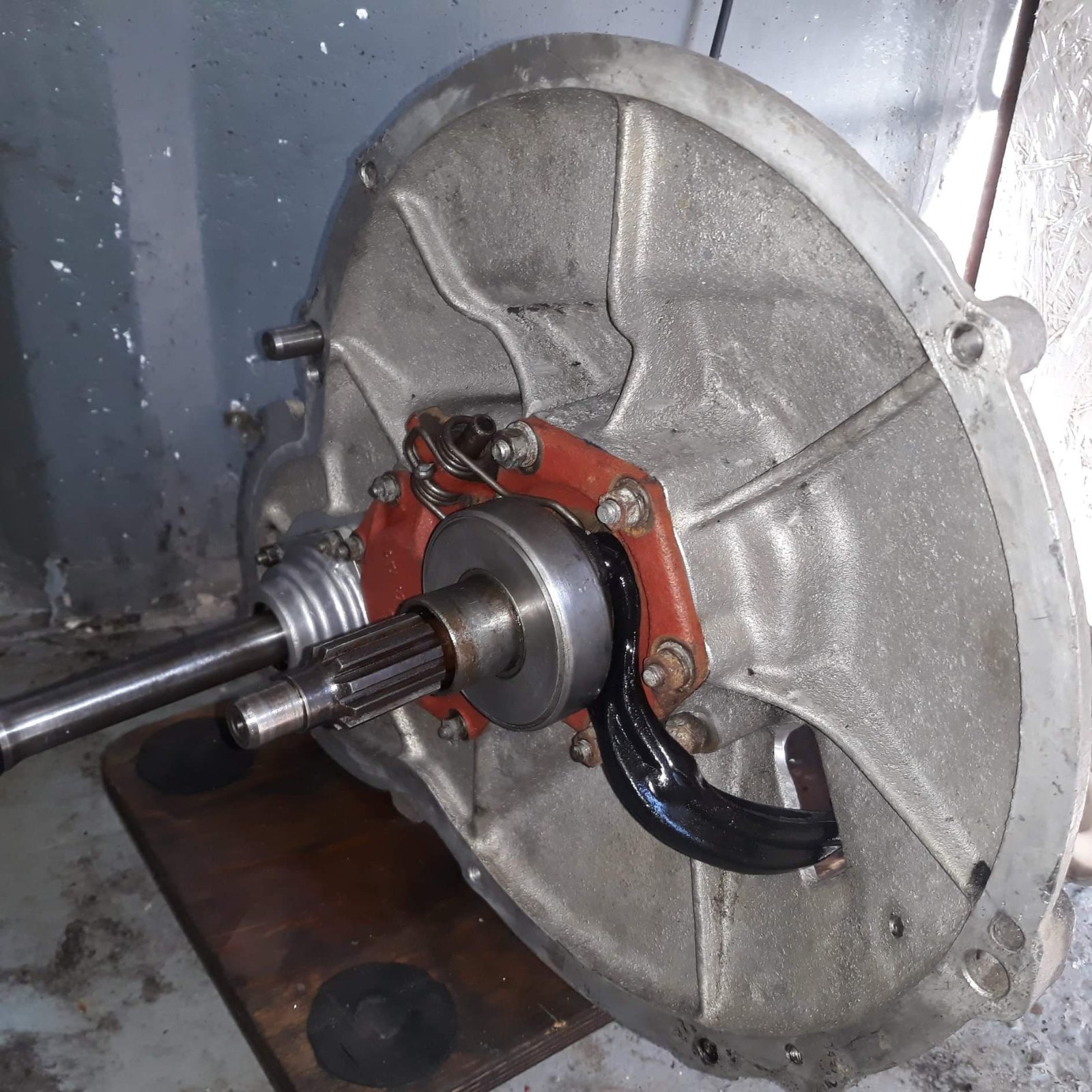

Pretesnený motor. Nove gufera na ventiloch, hadičky, vaňa, ložisko spojky, oleje...
Pa3k
Príspevky: 163
Tatry, ktoré vlastním: 613-4
Bydlisko: Dolny Kubin
Re: Tatra 613-3
Príspevok od užívateľa Pa3k » 08 Jún 2020, 09:53
Si si to robil sám? Alebo niekto iný? Ak to nieje tajné 🙂👍
SKRAT5OO
Príspevky: 179
Re: Tatra 613-3
Príspevok od užívateľa SKRAT5OO » 08 Jún 2020, 14:23
Zdravím, dal som si to robit u Pána Kameníka. Ja nemám na to vedomosti, zručnosti, náradie, priestor a ani čas.

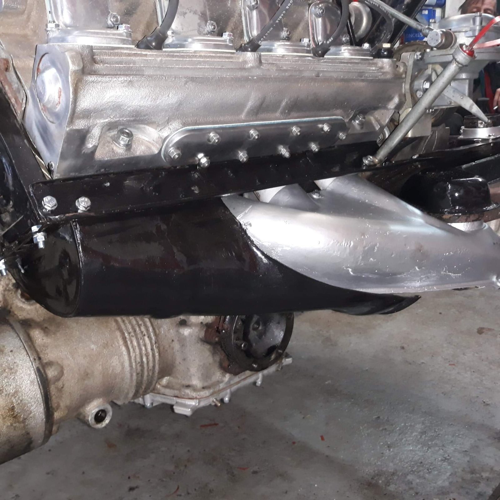

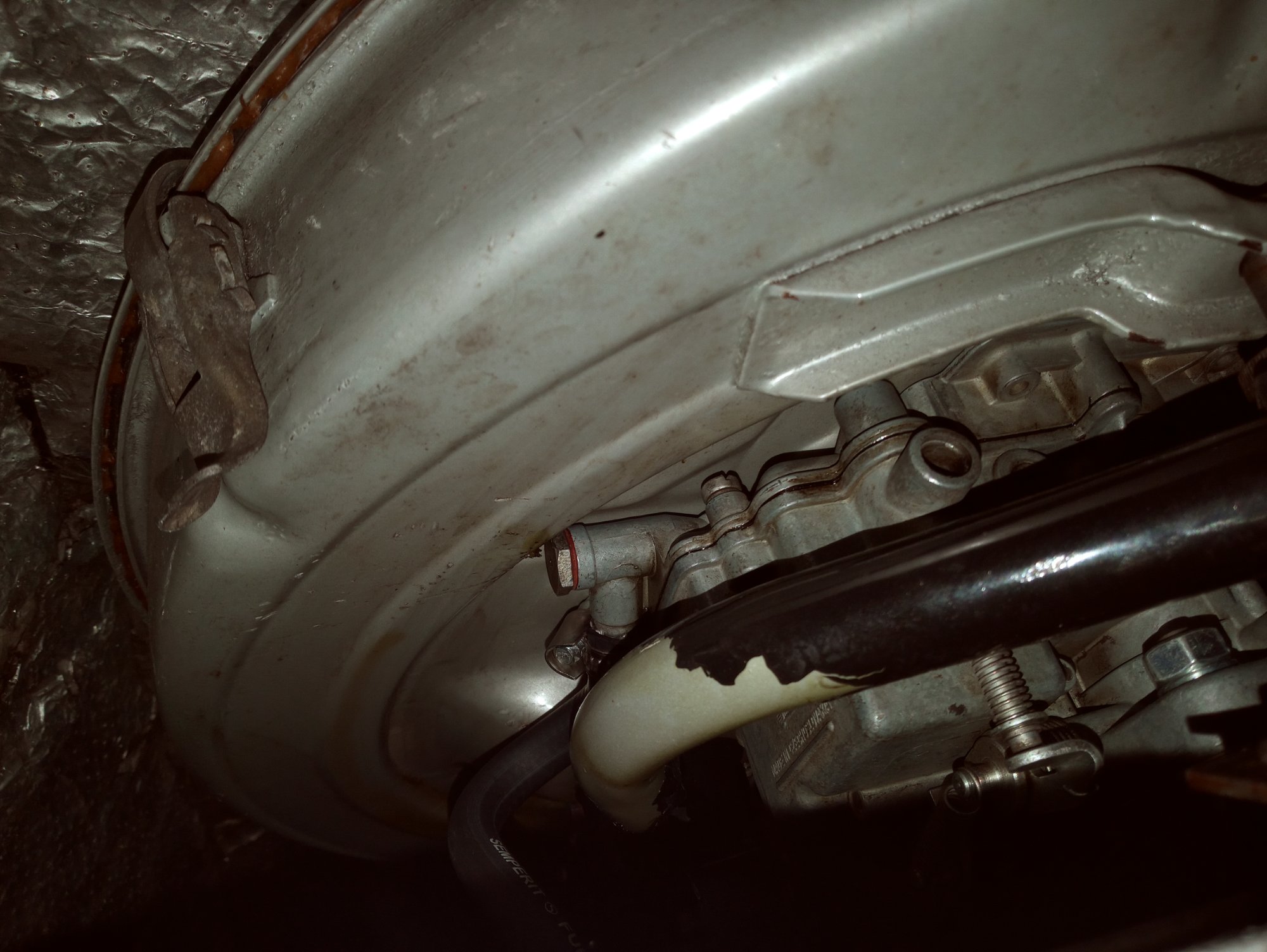

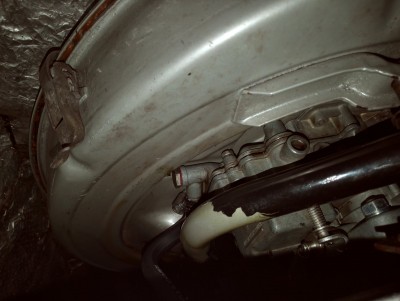

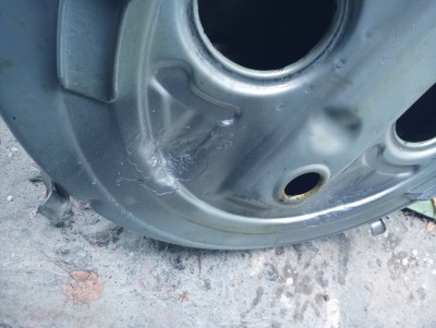

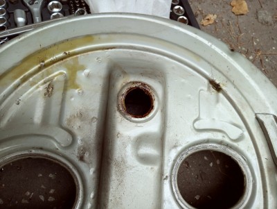

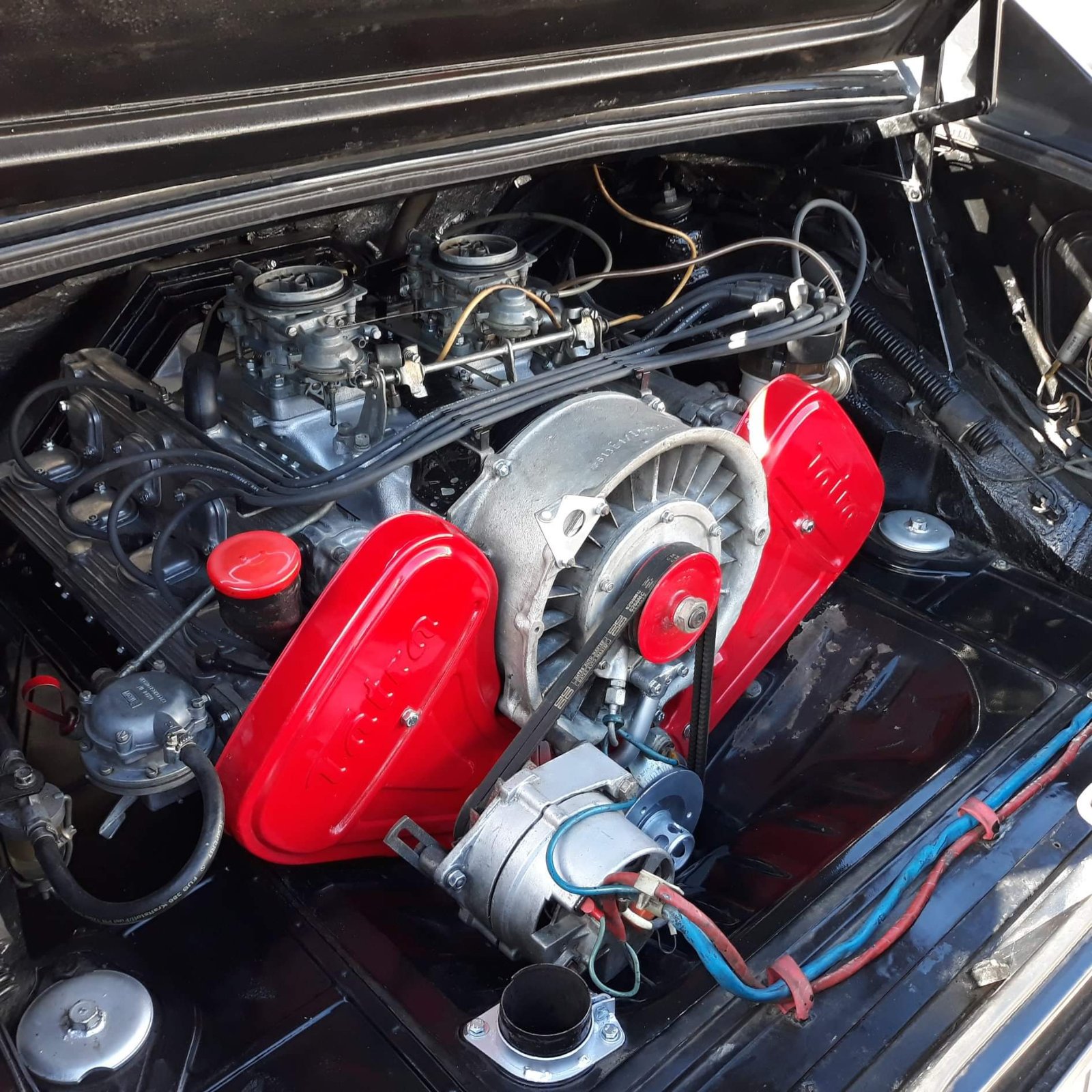

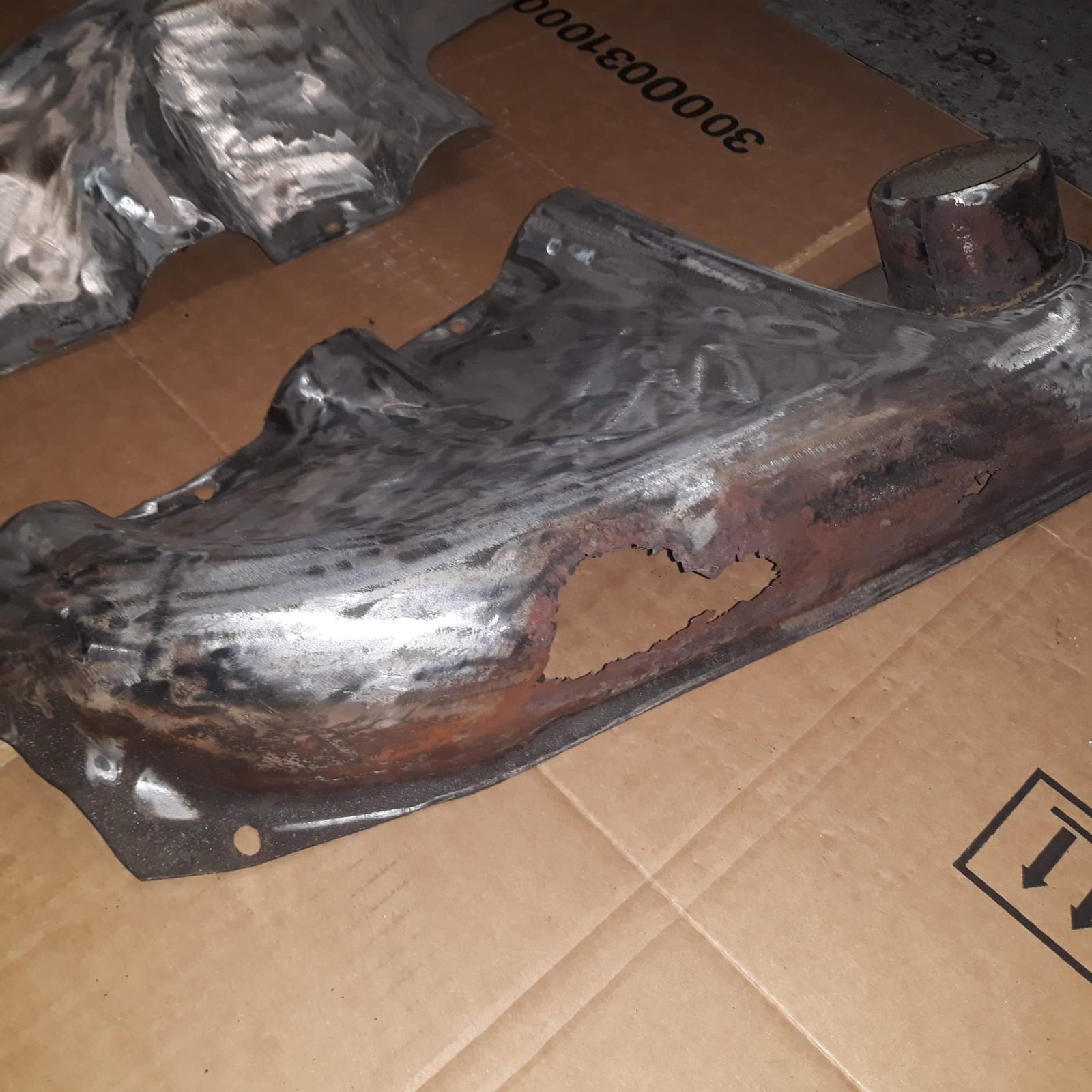

Príspevok od užívateľa SKRAT5OO » 28 Mar 2023, 15:04

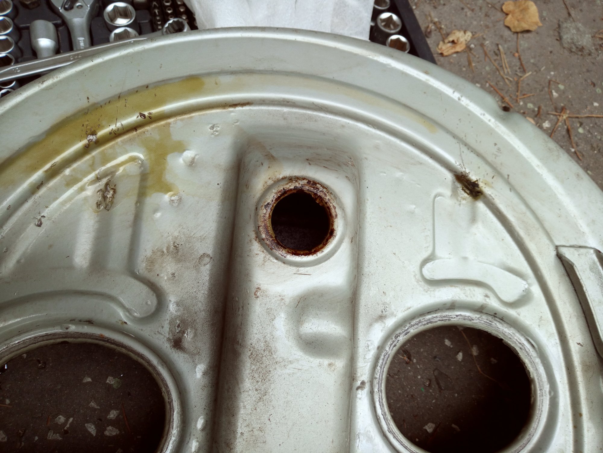

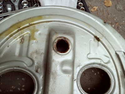

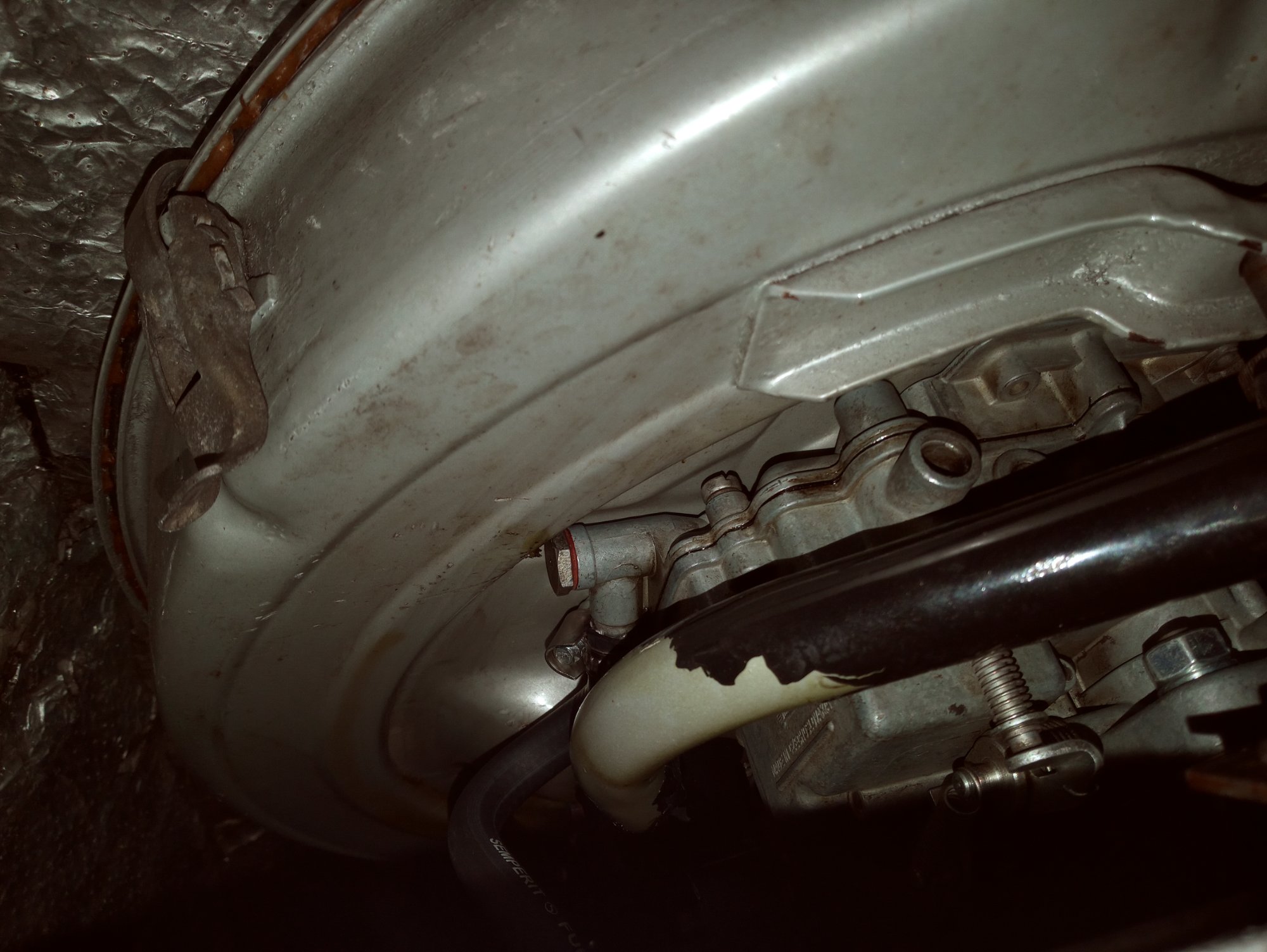

filterbox sa opiera o skrutky sitiek na karburatoroch. vibracie sa prenásaju z filterboxu na skrutky a tie sa nasledne uvolnia a benzin zacne tiect na karburatory a motor.
SKRAT5OO
Príspevky: 179
Re: Tatra 613-3
Príspevok od užívateľa SKRAT5OO » 28 Mar 2023, 15:07
Uprava kladivom :) teraz je miesto cca. 2-3mm medzi skrutkou a filterboxom.
SKRAT5OO
Príspevky: 179
Re: Tatra 613-3
Príspevok od užívateľa SKRAT5OO » 28 Mar 2023, 15:11

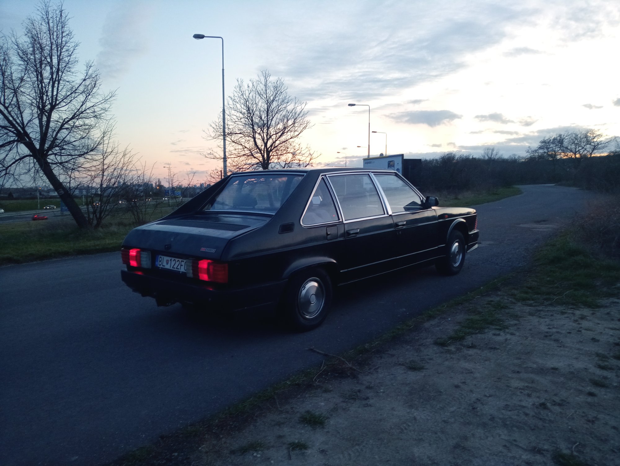

jarny vyjazd
Re: Tatra 613-3
Príspevok od užívateľa Jerry » 09 Apr 2023, 22:50
Zajímavý postřeh. Nikdy jsem si nevšiml, že bych měl odřený filtr v těchto místech. Až budu u auta, zkontroluju. Díky
