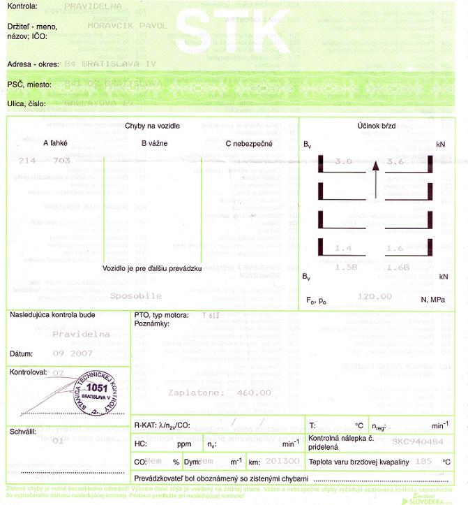

Škoda, že u nás brzdný účinek do protokolu nezaznamenávají, mohli bychom mezinárodně srovnávat... :wink: Palo, je jidět, že ty zadní jsou už trochu slabší, ale co ten 20% rozdíl na přední nápravě? Je to sice v normě, ale netáhne to už trochu při brždění doprava? Ten třetí údaj je ruční brzda? To je celkem slušné...
Príspevok od užívateľa Palo » 25 Sep 2005, 15:42
Neviem čo je s tými prednými možno to je tým že pravá pneu mala len 100kPa.
Pokial som teda dobre pochopil funkciu tých válcov.Ten 3tí údaj je pravdepodobne ručná brzda.
Príspevok od užívateľa Palo » 25 Sep 2005, 16:48
A pokial funguju tie valce inak tak by to mohol byť aj krivý kotúč, aspon tak to pri brzdení cítim.

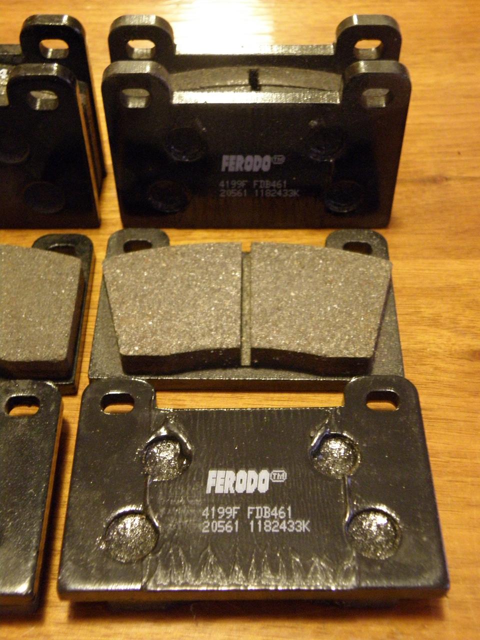

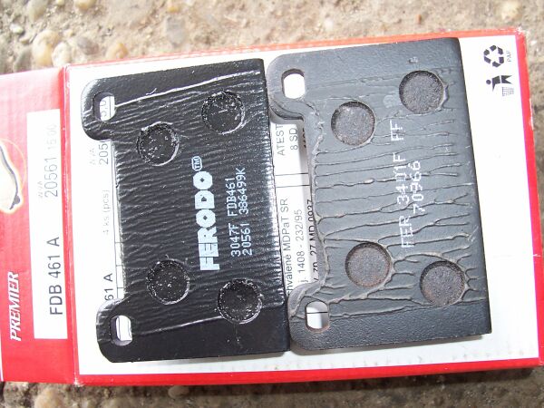

Príspevok od užívateľa Palo » 25 Sep 2005, 18:32
A čo je to na doštičkách v oblasti dosadania piestikov?
K čomu to slúži a ako je to robené?
viz foto
mato-foto
Príspevok od užívateľa Luboš » 25 Sep 2005, 19:36
Já tam nic nevidím... Pístky dosedají tak nějak přes ty dva otvory. :roll:
Príspevok od užívateľa Palo » 25 Sep 2005, 19:42
také akoby stekance.na tej pravej je to dobre viditelne.
Príspevok od užívateľa Zdicho » 25 Sep 2005, 20:37
Jestli to není náhodou vazelína. Měďenou vazelínu jsem používal právě na styčnou plochu mezi destičku a pístek. Zabraňovalo to pískání brzd na motorce.
Príspevok od užívateľa Luboš » 25 Sep 2005, 20:49
To je natřený nějakou plastickou barvou.
Príspevok od užívateľa radek » 25 Sep 2005, 20:57
Někteří výrobci používají antivibrační hmotu ve formě nátěru (případ Feroda), jiní ji mají ve formě přilepé destičky jakéhosi plastiku (třeba Lucas či některé Bosch). Obojí má za cíl jedinné, sloužit jako do jisté míry "pružná" vrstva mezi dosedací plochou pístu (pístků) a kovovou základnou destičky, mimo jiné právě proti "pískání" brzd.

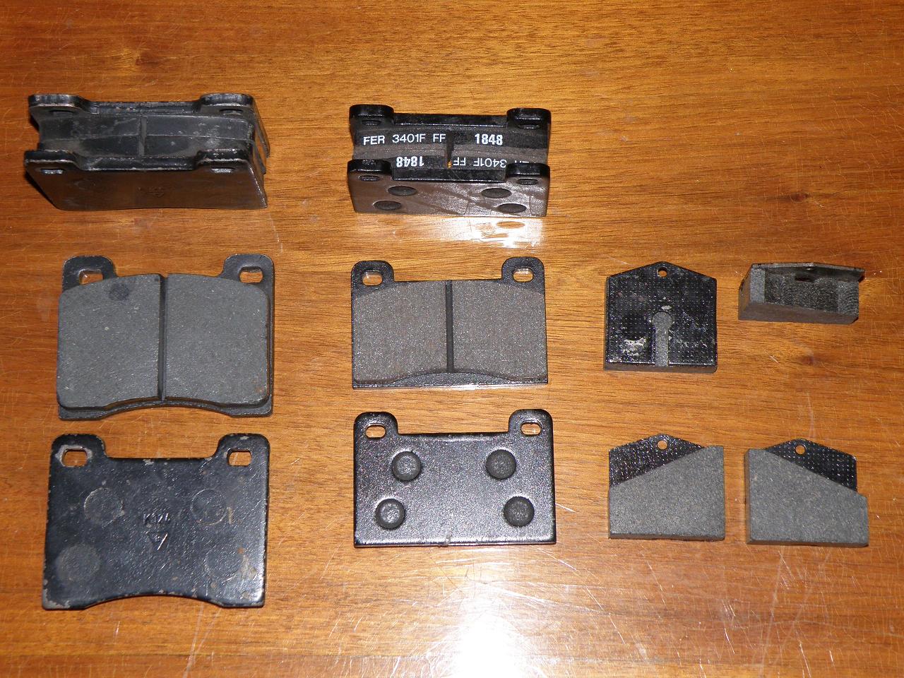

Príspevok od užívateľa Csaba T. » 31 Mar 2015, 22:12
Zdravím!
Konečne sa mi podarilo zohnať celú zostavu brzdových doštičiek.
Cenová zostava sady:
Predné doštičky 14 €
Zadné doštičky 499 Kč
Doštičky ručnej brzdy 800 Kč.
Otázka: Momentálne na akej úrovni sú ceny týchto doštičiek a ako to vyzerá s dostupnosťou vo Vašom okolí?

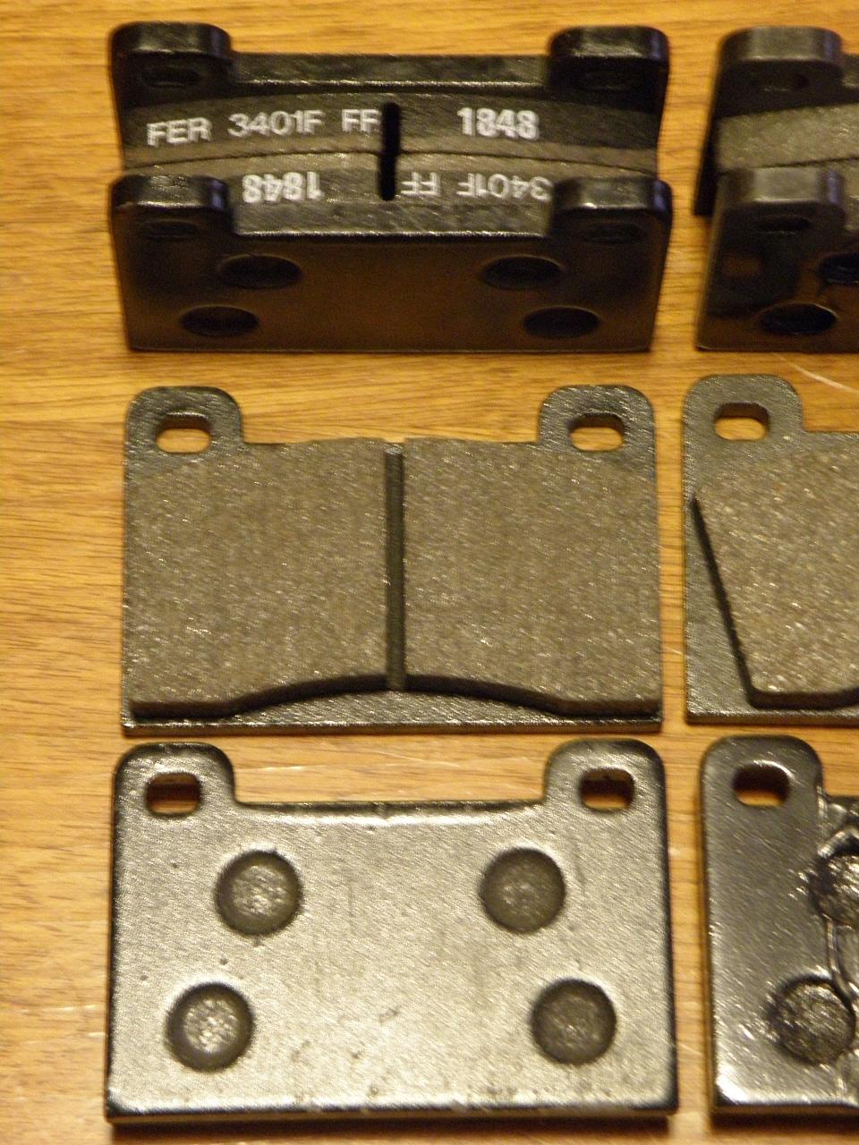

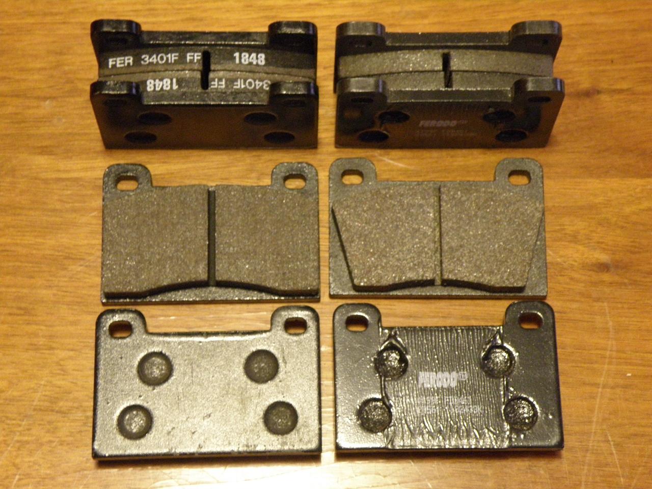

Bónus :!:

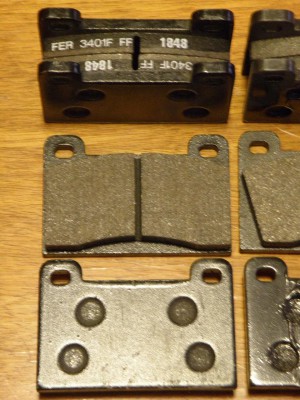

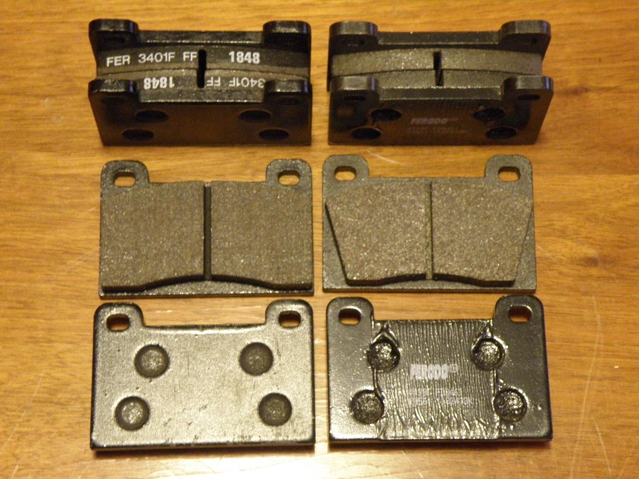

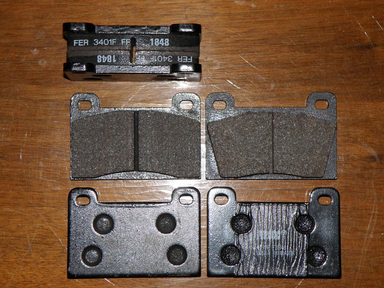

Ferodo 3401F vs. Ferodo FDB461A
(sorry za kvalitu foto)
Ferodo FDB 461
Ferodo 3401F
