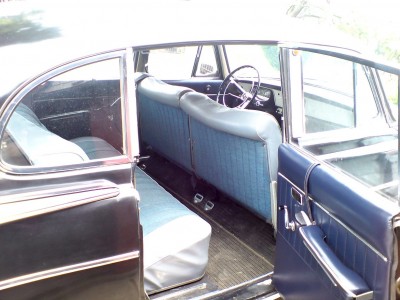

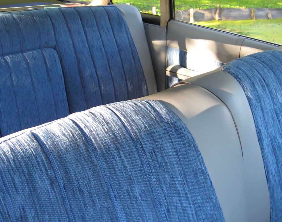

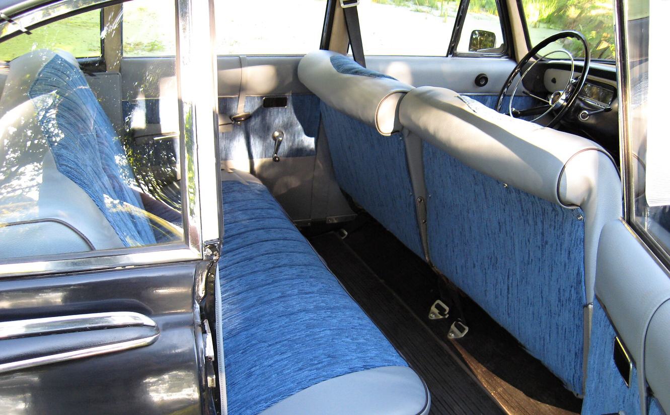

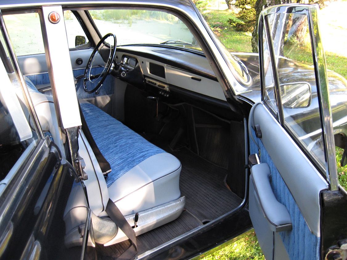

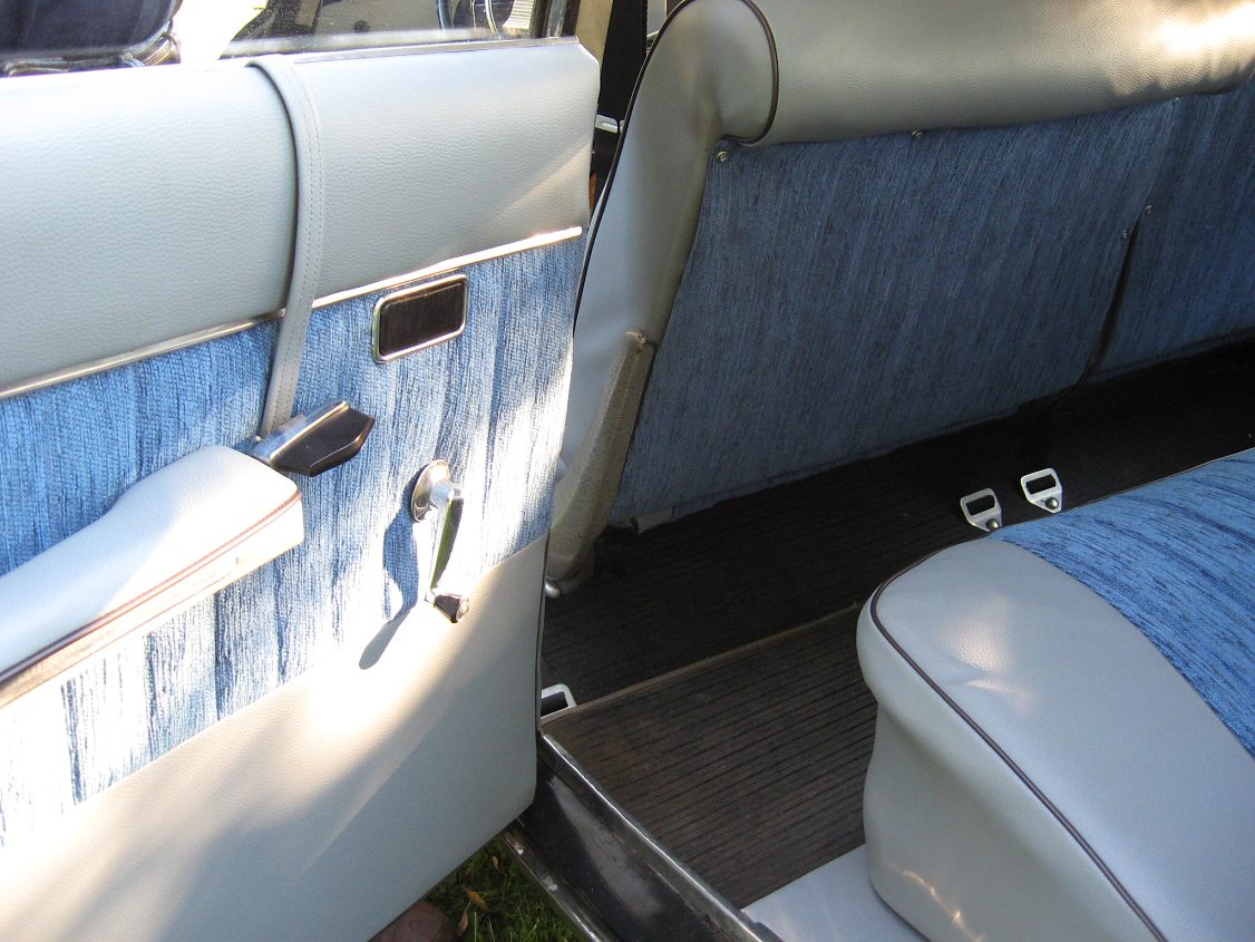

Mě v srpnu čalouník spíchnul čalounění na Tatře během 14 dnů a cena :?: Ta byla luxusní :mrgreen: Možná luxusní je slabé slovo, byla zkrátka studentská.. Přikládám foto, na kterých je vidět detail látky.

Materiál a barevná kombinase úžasná, ale to šití, už z fotky vidím drobnosti co bych neakceptoval za žádnou cenu.
Dávaly jste i nové výplně? Vypadá to takové pomačkané a co vršky sedáků? Fotka je useklá, ale na zadní mi to přijde spíš jako oblouk než šíp.
V žádném případě sa nezlob, je to hezké a jistě lepší než ty starý prosednutý. Kort, když to stálo málo.
Mně vyšel komplet interier na 70 tisíc. Je to ranec, ale nechával jsem všechny kovové části, co jsou potažené tim papírem ještě přetáhnout takovou 3 milimetrovou měkou pěnou. Odhluční to trochu a je to teplé a příjemné na omak.

No je pravda, že všechny fotky jsou z doby, kdy to bylo čerstvě spíchnuté...čím dýl od tý doby tak ty výplně, které dělaly hrboly se srovnaly, tím Ti vlastně odpovídám, ano výplně se dávaly nový, co se zakončení opěrek týče, jsou do špic. Sám za sebe můžu říct, že jsem spokojený, nad míru spokojený. Jednu věc kterou jsme řešili a z mý strany to byl jistý kompromis, a sice absence kedrů mezi látkou a koženkou. Čalouník měl jen ty velké, což by byla pěst na oko.

No jo, kedry. Poraď čalouníkovy, že se přeloží koženka a do vnitř se všije něco kulatýho.Vlasec, provázek nebo tak. Tak udělá kerd, jak tlustý potřebuje. Je tam hlavně kůli pevnosti. Koženka s látkou ze brzo začne trhat. Co to vyšlo?

Ty velký kedry má, tak je tam šoupnul, náhražku za malej kedr udělal přesně dle Tvýho postupu, jen jsem nechtěl aby použil koženku, ale látku, která je na sedácích-je to příjemný na omak... A na kolik to vyšlo? Vešel jsem se do 10ti litrů.

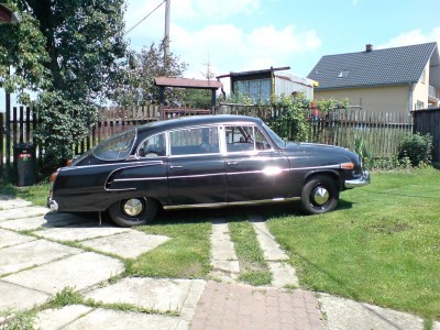

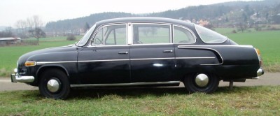

Jack - to akou farbou máš ten "C" stĺpik - tú malú lištu? Ja to mám v čiernom laku. Čo to tam máš a prečo je to tak? Mojžo chce vedieť

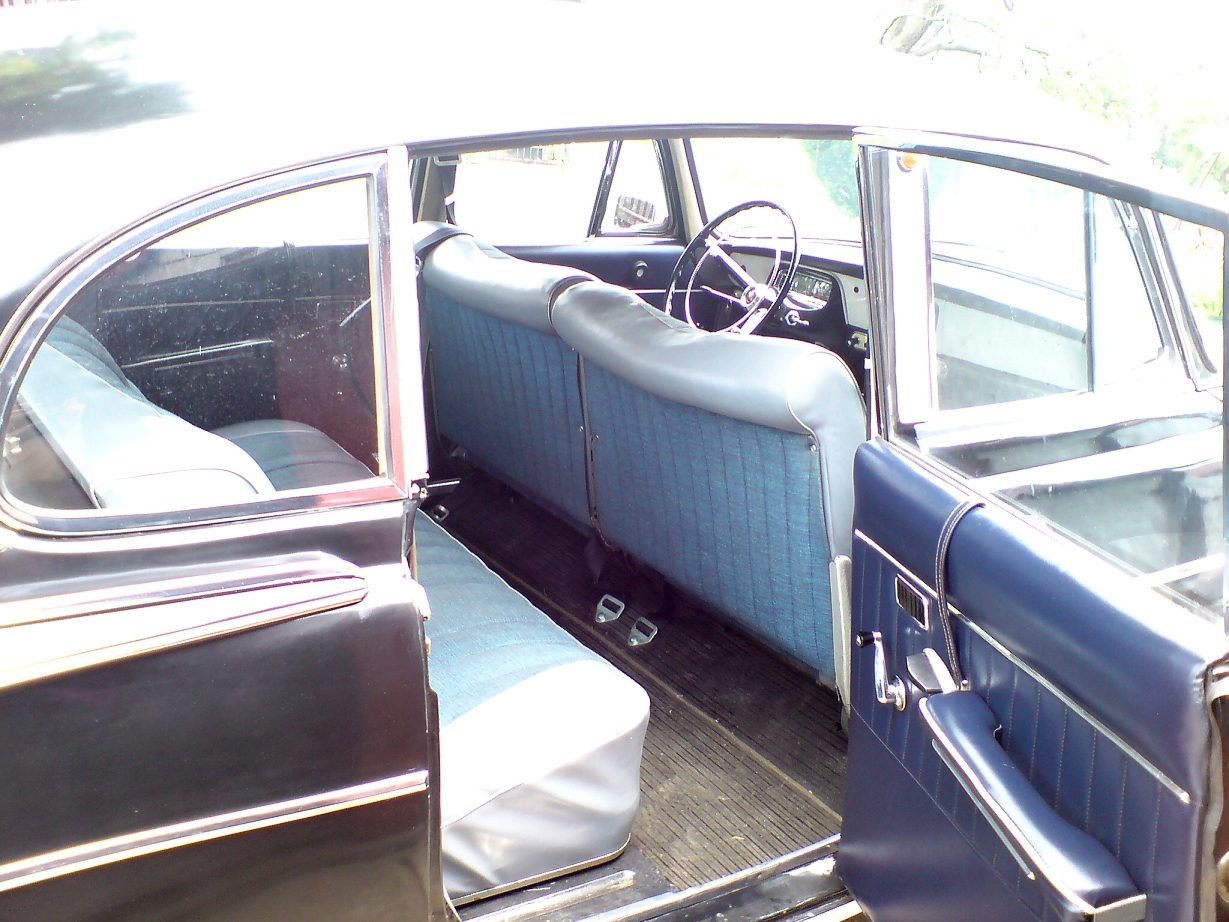

Je v bílý barvě, dobrý postřeh a proč? Pač jsem už tu Tatru tak koupil. Jednou jak dostuduju, našpořím chechtáky na nový lak, tak i ten sloupek bude černej :mrgreen: Jinak doufám, že tatrawerke pochopil, že na prvním snímku jsou origo sedačky...
Bohužel na přední lavici mi tehdy jistá slečna udělala opaskem díru ve velikosti 5ti koruny a tapicéry dveří celokoženkové mi taky nešly pod fousy...proto jsem ji dal přečalounit :wink:

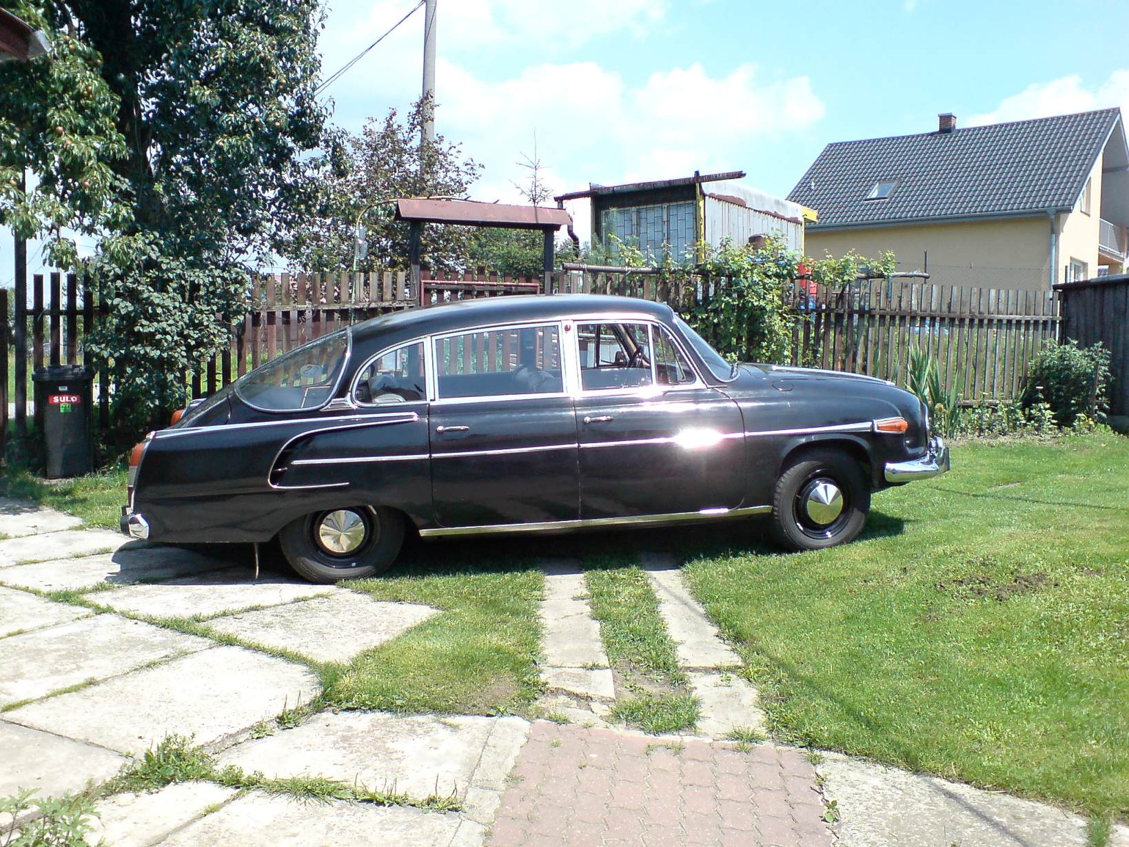

Ale asi chápu autora této mini-úpravy, při pohledu z boku tento malý detail v podobě bílého C sloupku dělá boční prosklenou část vozu ucelenou. Viz. foto, jinak takhle ta Tatřena vypadala po 3 hodinách usilovného rozlešťování...jela na svatbu, tak musela nějak vypadat...

603-ka jak cyp!!! Mojžo válí, zajtra ráno ide do garáže. česť

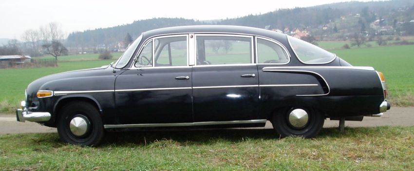

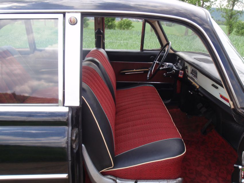

Co ty poslední dveře? Ty šil někdo jinej? Nebo ještě nejsou hotový. Ten sloupek by nevypadal blbě chromovej co???
Proč je to C sloupek? Kerej je A, B atd.
Leštit umíš skoro jako já :D

Čoveče Ty budeš pořádně natvrdlej, dyť to tam píšu, že na jedný fotce je stav, v jakém bylo čalounění v tý tatře původně...

Pri porovnaní Tatier od tatrawerkeho a jacka osobne považujem za prirodzenejšie riešenie céčkového stĺpika riešením na jackovom aute. Jack, krásna Tatra.

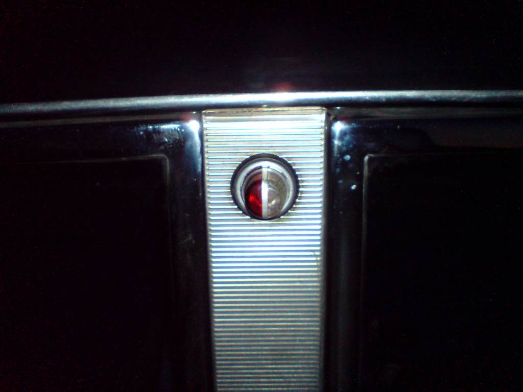

Znám aj krajšie, které neleštíš půl dne a lesknou se jak psí koule.. Každopádně díky dědovi jedné slečny mám na autě totkaj toto :mrgreen:

No jooo, píšeš. Budu muset lépe číst, abych nebyl natvrdlej, ale myslím, že totkaj toto má každá Tatra 603-2(3) Nebo se pletu???
