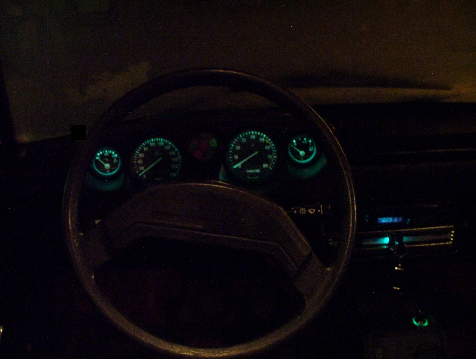

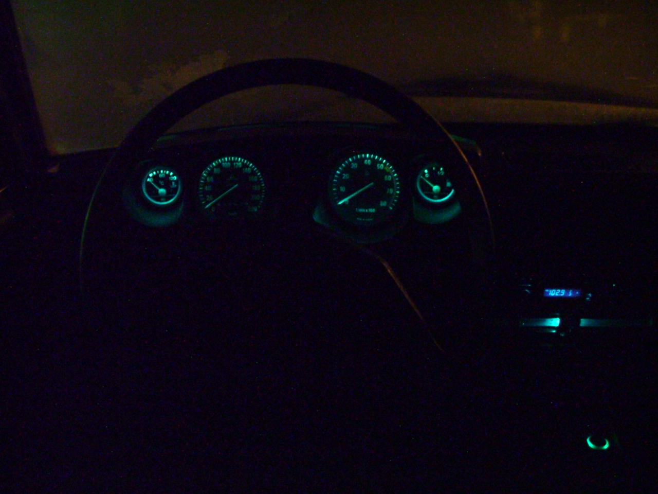

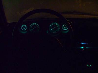

Tak jak sem kdysi na TKB slíbil, teď slib plním. Posílam obrázky mého podsvícení budíků v T 613. Je to focený z ruky a byl sem pouze v triku.
Pokud chcete ostrý foto vezmu si stativ.

Člověče to tam máš halogenky ? Svítí to dobře !

Fotka je mírně přeexponovaná. Ve skutečnosti to není až takovej zázrak, ale hodně se to zlepšilo. Večer napíšu víc.

Jerry, tak tyto hamu-papu-fotky dashboardu se mi stěhují do pozadí plochy
Snímal jsi s nějakým lehkým osvětlením, že se na jednom obrázku dají přečíst symboly na lucasce?

Přesně tak Mirku, přisvětloval sem si postraníma lampičkama ve sloupkách a na pár fotkách sem zkusil i světlo řidiče.

Ještě k těm budíkům: rozebral sem je, vnitřky sem vyčistil (ty plastový kryty uvnitř sem zachoval!), nastříkal barvou s chromovym efektem a složil. Po instalaci do vozidla sem do nich vložil 2W žárovičky a svítilo to lépe, ale pořád slabota, tak se tam dal 4W a tak to vypadá. A tý modrozelený barvy sem docílil žárovičkama s modře natřenym sklem (běžně v prodeji), je to příjemný na oči a je to vidět i za mírnýho šera. Na sníženej výkon (přes odpor na středovym tunelu) to svítí +- jako původní osvětlení naplno. Když sem zkusil čirý žárovky a modrý silikonový návleky, tak ty hodně světla utlumily.
Dodatečně ještě vestavím osvětlení číslic ujetých kilometrů pomocí nejspíš 2 bílých LED.

Ale toto je inteligentné riešenie
palec hore
