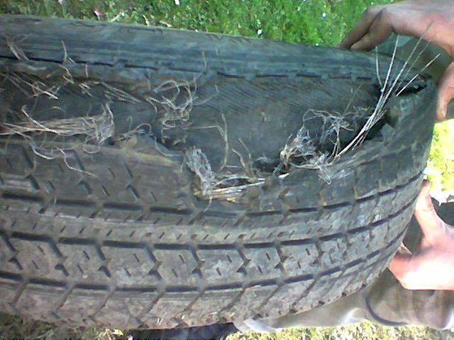

Ostatní: měl jsem na mysli situaci, kdy jedete cca 150-180, olej 110-120°C, venku teplo až horko, tehdy je vzduch, proudící skrze válce na pneumatiky opravdu rozžhavený a myslím, že to má vliv. Navíc pokud je pneumatika pořádně nahuštěná (2,5 - 3 atm). Ještě dodám, že do této množiny ohrožených pneu nemusíme zahrnout zmiňovanou archivní Barumku. Jak mi jinak vysvětlíte, že ruply dvě značkové pneu při takovéto jízdě?

Nejde ani tak o to ci je znackova, alebo nie ale ze je stara. Z gumy sa casom odparia urcite zlozky a stvrdne. Tvrda guma sa pri odvalovani deformovanim zodrieva viac ako makka, a zaroven je krehkejsia. Preto proste prasknut musi. Je to len otazka casu. Vyrobcovia odporucaju pouzivat pneu max 6 rokov. V niektorych krajinach je to dokonca obmedzene zakonom na 4 roky!
Ja osobne by som si pneu s rychlostnym indexom mensim ako 210 vobec na auto nedal.

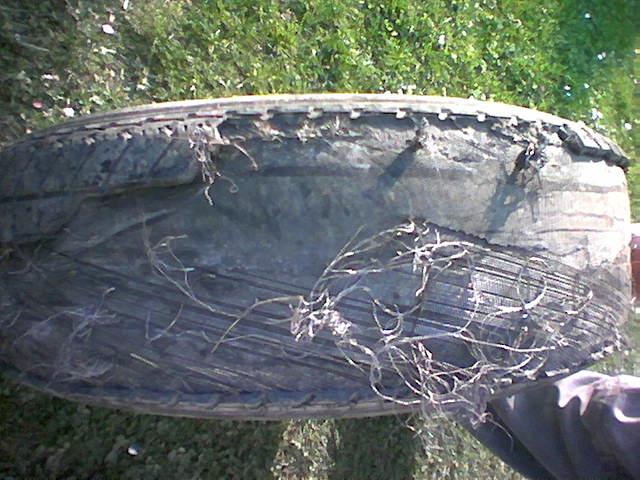

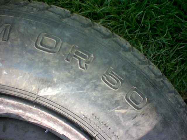

tak slíbené fotografie té gumy je to Barum OR 50 jinak na zadku mám ještě jednu Barumku tu co má Luboš vepředu Matadorky
Robert
Príspevky: 236
Príspevok od užívateľa Robert » 12 Apr 2007, 18:52
guma nebo to co z ní zbylo

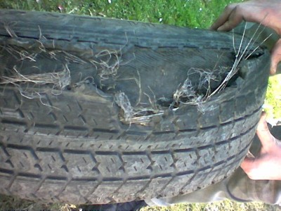

Príspevok od užívateľa Robert » 12 Apr 2007, 18:53
a tady další

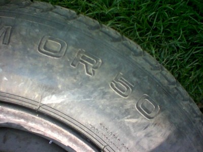

Príspevok od užívateľa Robert » 12 Apr 2007, 18:55
dráty z gumy

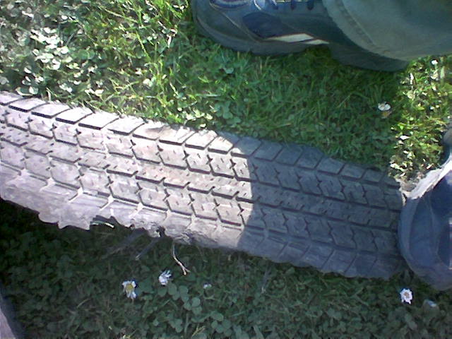

Príspevok od užívateľa Robert » 12 Apr 2007, 18:57
závěrečné foto kde je možná vidět ten pvní kousek co odlétl

Aha, takže už nie OR38, ale OR50. Vidno, že máš o svojom aute "prehľad". Ale hlavne, že to vytiahne 200 km/h.
Dúfam, že ostatné informácie sú rovnako "presné". :roll:

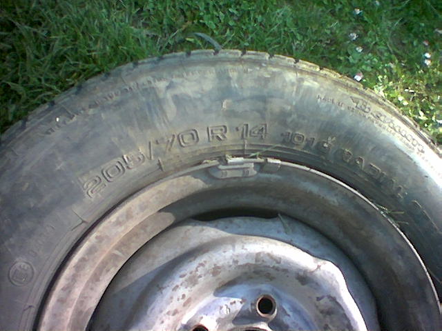

No podla toho fota je oznacenie (101S) 101=825kg S=180km/h. Takze to bolo skor pneu na dodavky a asi to bolo na hrane tej pneu. A ani ten dezen nevyzera byt na tom najlepsie.

Príspevok od užívateľa Stevo » 12 Apr 2007, 20:36
Slecny ale zabudate na zavazny fakt ze tam je "made in czechoslovakia" ... cize maju minimalne 18 rokov. Tie boli dobre tak na odstavenie auta a nie lietanie na dialnici.

...čiže sa opäť dostávame ku skutočnej príčine nehody - mozgu vodiča. :idea:

Nápisy "Made in Czechoslovakia" a dokonce i "Rudý říjen Otrokovice" :!: byly k vidění na nových OR38 ještě někdy v roce 1996.
To se mi nezdá, že by OR50 měly být starší 18ti let, když se v té době nedaly koupit ještě ani gumy řady OR4x
Jsou to ale gumy spíš na dodávku, pro osobní tatru nesplňují rychlostní index.

Dobre, tak su z roku 96. Ajtak maju min 11 rokov. V takom veku neverim ani Pilotkam, nieto OR50.

Tak jsem to poznal, no... OR 50.
Kdybys, Lubo, četl pořádně, hned nahoře jsem podotýkal, že jsou ze sanitky (to k tomu rychl. limitu).
