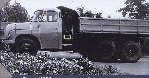

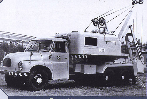

Jerry napísal:Tu je pár fotek z Tatry věnujících se právě 137, 138 a prototypům 148... Je to od někoho z Mniší.
Omlouvám se, nebylo to moc výrazný. Jinak David napsal i původní místo, kde jsem to vyštrachal. Hm... věděl o tom vlastně dřív. :D

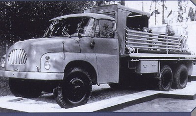

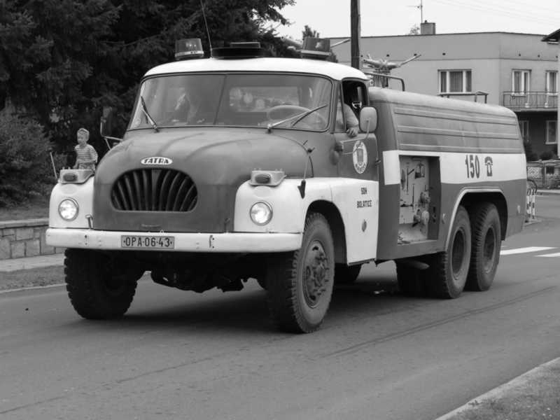

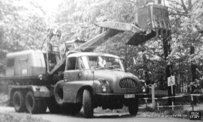

TATRA613
Príspevky: 36
Bydlisko: ČR-Náchod
Re: Tatra 138

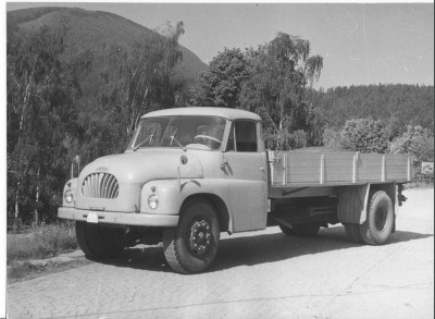

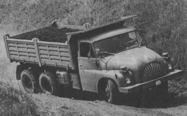

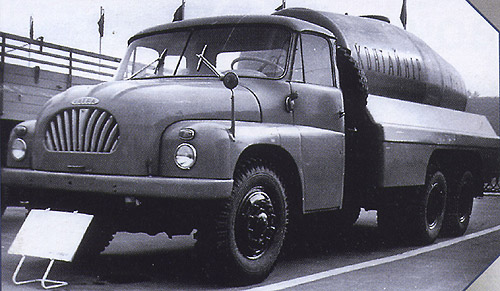

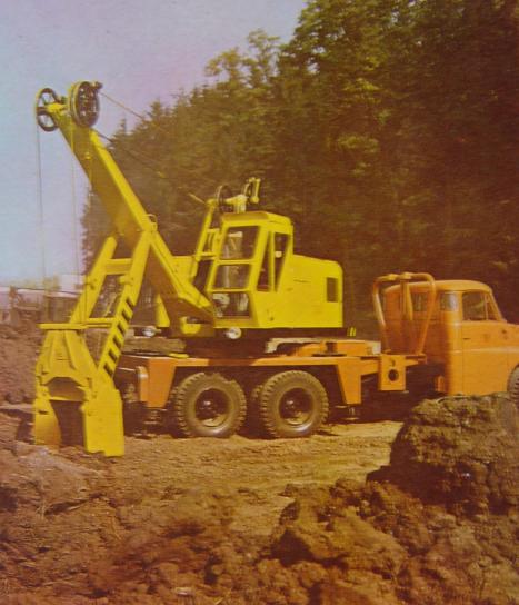

Príspevok od užívateľa TATRA613 » 17 Dec 2008, 14:59

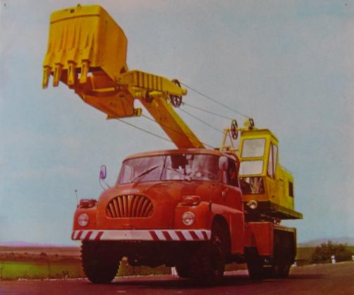

TATRA T138 jedno straní sklapječ
TATRA T138 tři straní sklapječ
TATRA T138 Hašiči
TATRA T138 Rypadlo d 031
TATRA T138 Hašiči Polsko
TATRA T138 Hašiči
TATRA T138 jeřab
TATRA T138
TATRA T138
TATRA T138
TATRA T138 Valník

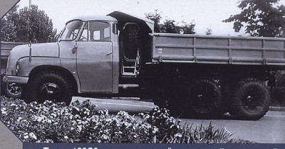

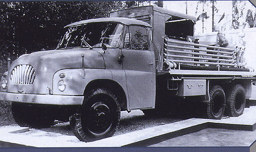

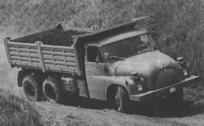

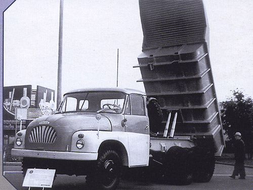

A která je tato?
Ze zadu fotku je červeným razítkem: 201 13040 a tužkou T137.
Re: Tatra 138
Príspevok od užívateľa ondrej » 21 Dec 2008, 10:05
zaujímavá je tou naloženou kopou piesku :)

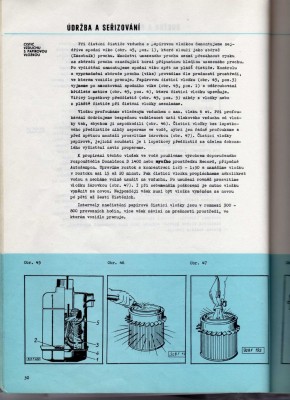

Dobrý deň, prosím znalcov o vysvetlenie: v jednej neidentifikovanej príručke o T138(chýbajú predné a zadné strany) sa pri mazaní motora uvádza aj odstredivý obtokový čistič. V predpise Aut-24-1 (pojednáva o T138 VN a odvodených podvozkoch) ani v katalogu ND z r.1962 nie je o odstredivom čističi žiadna zmienka. Kedy a na ktoré typy sa začali montovať alebo ako to vlastne bolo? Ďakujem
Re: Tatra 138
Príspevok od užívateľa Maxono » 03 Jún 2009, 18:54
Odstredivý čistič oleja sa používal v autách z olejovým čističom vzduchu. U T-148 sa používal vo všetkých typoch, teda aj v typoch z papierovou vložkou čističa vzduchu. U T-138 sa myslím začal používať v neskorších rokoch výroby a pri vojenských typoch.
Re: Tatra 138
Príspevok od užívateľa Jerry » 03 Jún 2009, 21:00
Ten čistič je na všech motorech řary T928. Jedná se o jemný čistič oleje, který zachytí kaly (prach v oleji), které projdou přes hvězdicový čistič. Když si ještě jednou v klidu pročteš ty 4 strany, co jsi sem vložil, tak to pochopíš, je to tam dobře rozepsaný. Kdyžtak nahlídni do schématu mazámí (jdi po trubce od čísla 27, to je odstředivej čistič, a kam se dostaneš... na výtok z hnězdicovýho čističe). Ten olej už tedy dále nepokračuje do mazací soustavy, ale stéká zpět do vany motoru. :wink:
Re: Tatra 138
Príspevok od užívateľa Jerry » 03 Jún 2009, 21:13

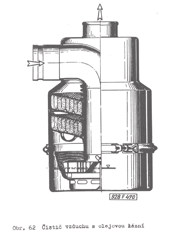

Jinak filtry vzduchu s olejovou náplní se používaly též od počátku tohoto motoru. Jen se později ještě přidal odstředivý filtr těžších částic, tzv. "cyklon", díky němu se snížilo zanášení olejové lázně ve filtrech vzduchu.
Re: Tatra 138
Príspevok od užívateľa Maxono » 03 Jún 2009, 23:35
Jerry: ja mám iné informácie. U T-138 si nie som istý, nemám k nej žiadnu dokumentáciu, ale u T-148 som si istý, že sa používali buď filtre z papierovou vložkou alebo z olejovou náplňou. Takže sa používali dvojaké prevedenia. Cyklóny sa používajú iba u T-148, a sú to predčističe vzduchu, a slúžia presne tak ako si popísal, na očistenie vzduchu od hrubých nečistôt. Tie sú umiestnené na blatníkoch.
Viac o hlavných čističoch v prílohe:
TiborM
Príspevky: 34
Dátum registrácie: 19 Máj 2009, 11:00
Tatry, ktoré vlastním: Tatra 815 S1, Tatra 815 S3 (obe 1:87)
Bydlisko: Diviaky n/N - Prievidza
Re: Tatra 138
Príspevok od užívateľa TiborM » 04 Jún 2009, 07:28
Jerry napísal:Ten čistič je na všech motorech řary T928. Jedná se o jemný čistič oleje, který zachytí kaly (prach v oleji), které projdou přes hvězdicový čistič. Když si ještě jednou v klidu pročteš ty 4 strany, co jsi sem vložil, tak to pochopíš, je to tam dobře rozepsaný. Kdyžtak nahlídni do schématu mazámí (jdi po trubce od čísla 27, to je odstředivej čistič, a kam se dostaneš... na výtok z hnězdicovýho čističe). Ten olej už tedy dále nepokračuje do mazací soustavy, ale stéká zpět do vany motoru. :wink:
Jerry, mne je princíp jasný, len chcem vedieť, či odstredivé čističe oleja neboli montované hneď od začiatku výroby motorov T928, alebo len chýba v katalogu ND, to sa mi ale nezdá.
Re: Tatra 138
Príspevok od užívateľa Jerry » 04 Jún 2009, 09:17
Ano papírový čističe se začaly používat až pozděli a cyklony se objevovaly už i na 138.
Zde je vidět příprava.
Zde jsou namontovaný i cyklony.
A k tomu odstředivýmu čističi. Následují obrázek pochází z prospektu T138. Jak jsem psal výš, odstředivej čistič vyl součástí motoru T928 od počátku výroby.
Čistič je za výfukovym svodem pod 6. válcem, hned vedle je konzole pro uchycení motoru.

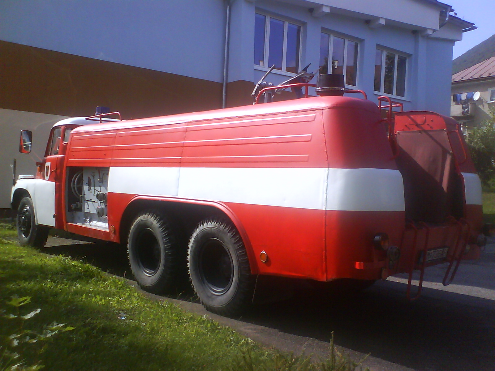

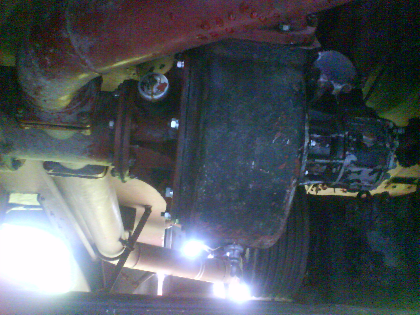

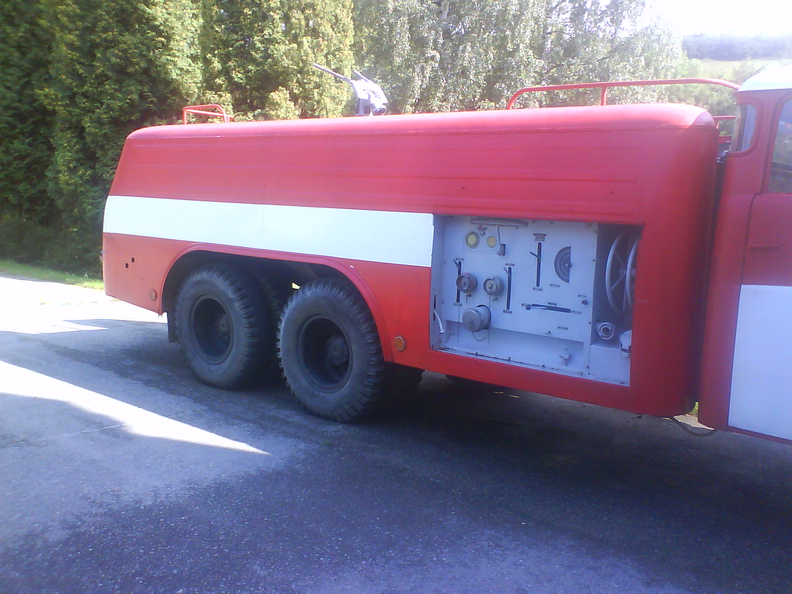

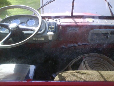

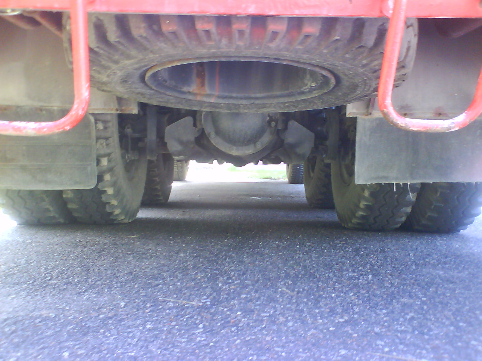

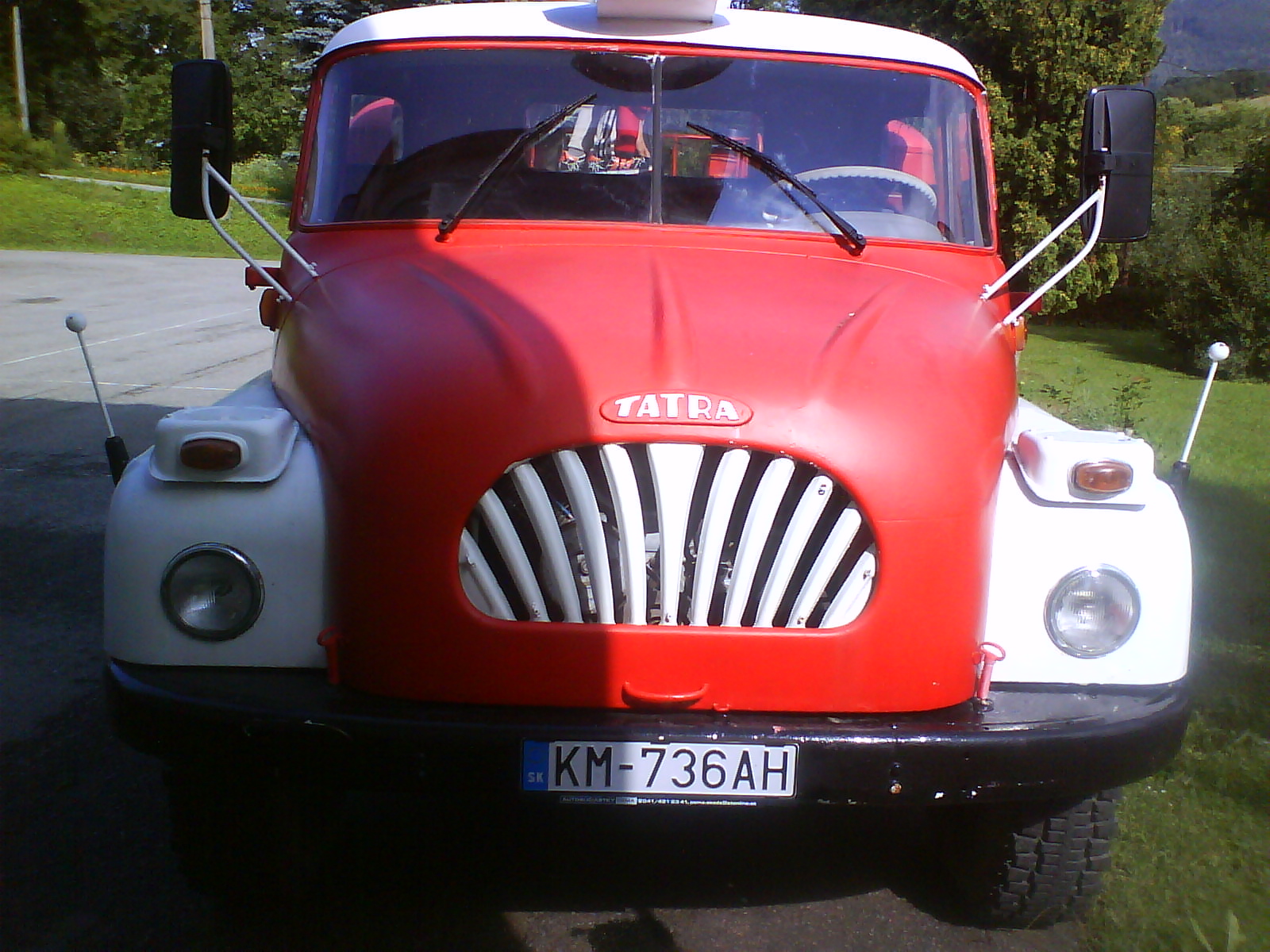

daniel1212
Príspevky: 3
Dátum registrácie: 16 Aug 2009, 12:17
Re: Tatra 138
Príspevok od užívateľa daniel1212 » 19 Aug 2009, 16:37

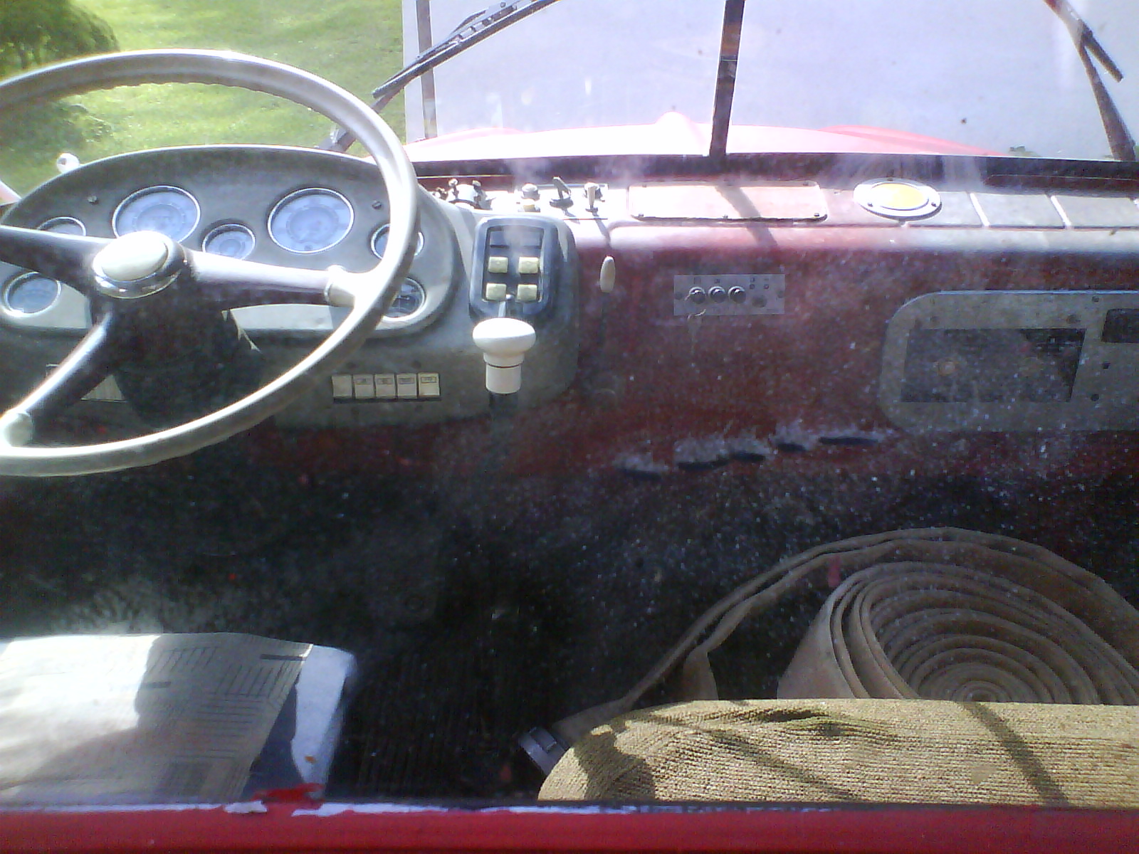

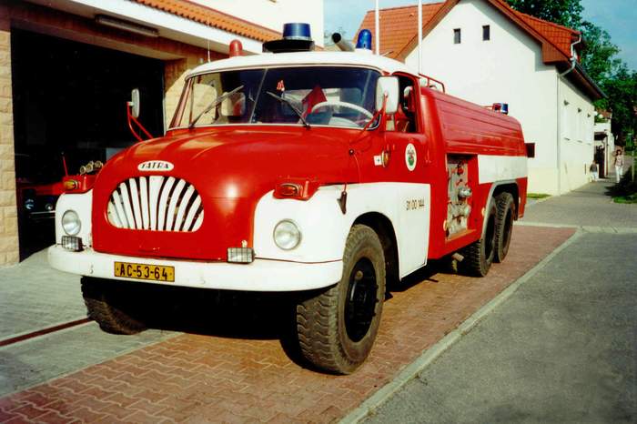

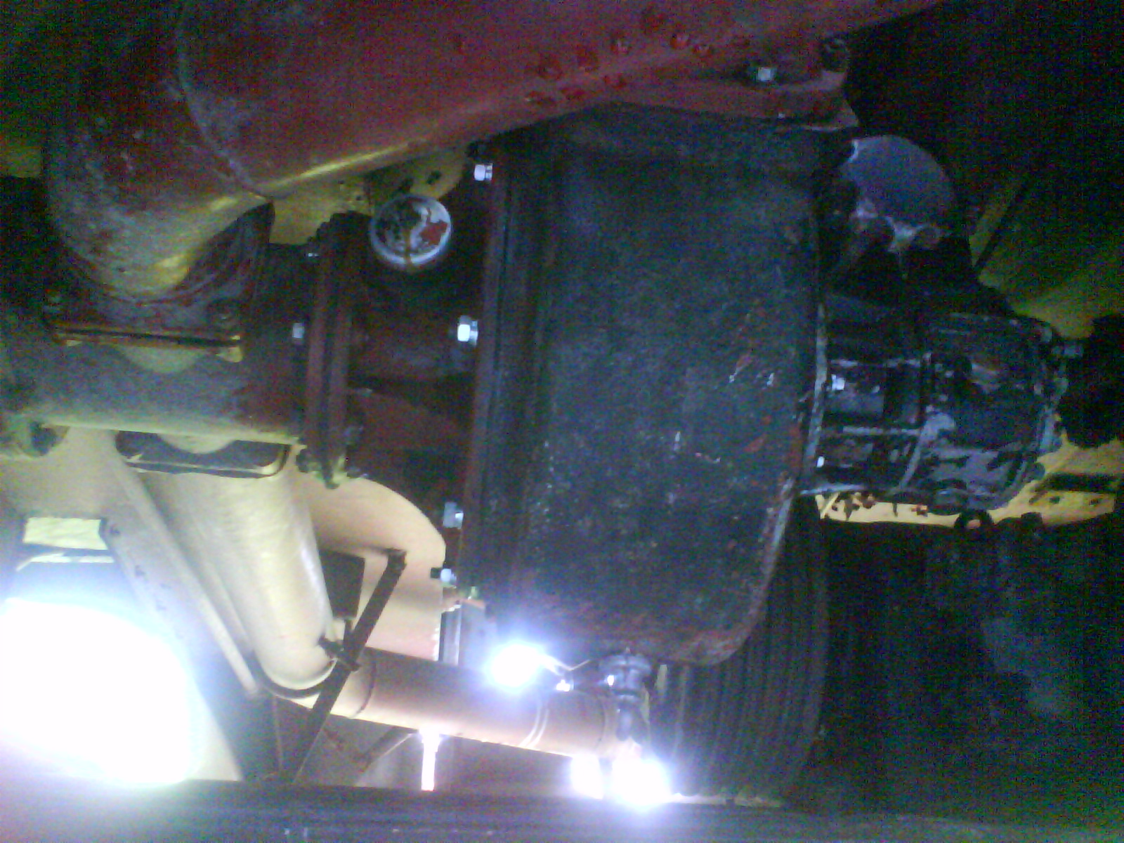

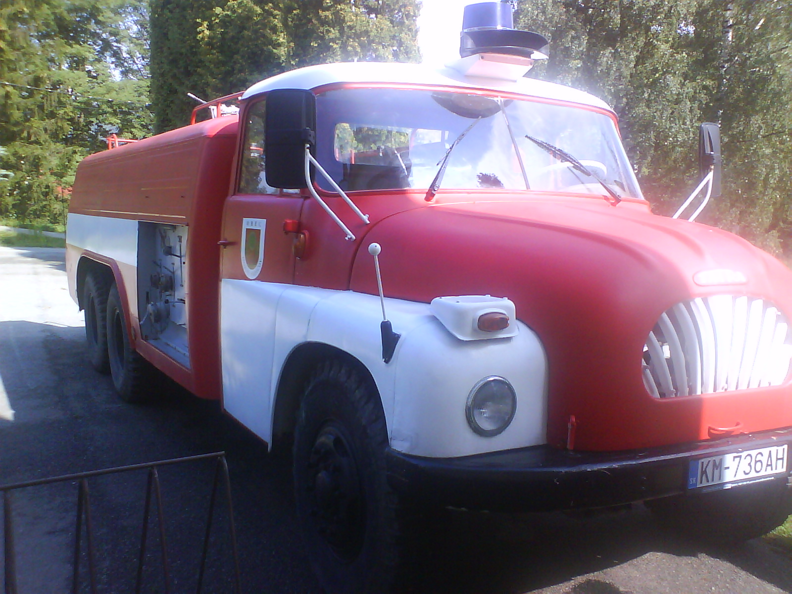

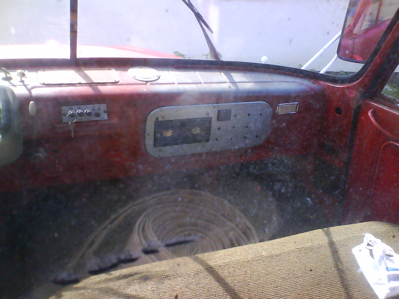

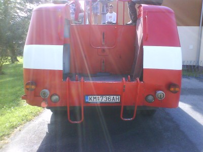

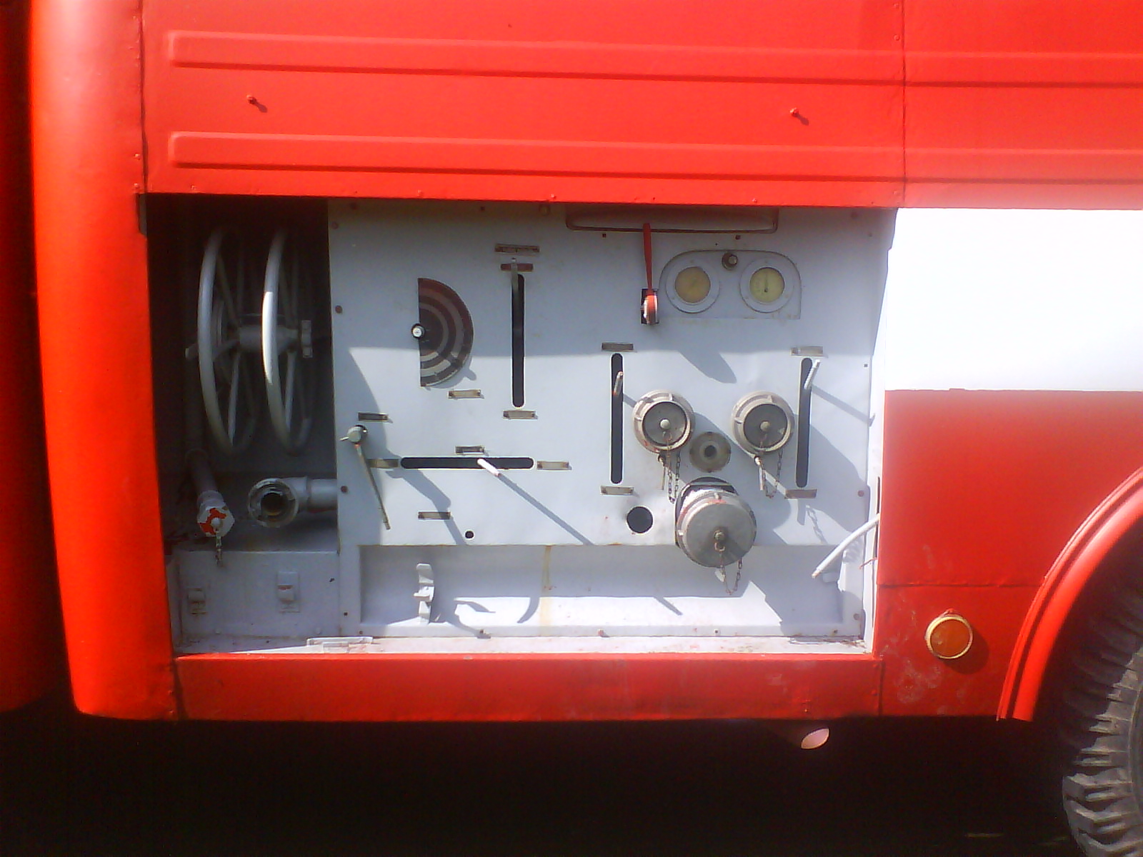

kuknite naša obec vlastní hasickú tatru 138, je celkom v zachovalom stave, pridávam zopár foto
čerpadlo, ktoré sme nedávno menili

Príspevok od užívateľa etienne » 19 Aug 2009, 18:42
Daniel, Jerry krasne fotky, radost sa na ne pozerat.
Re: Tatra 138

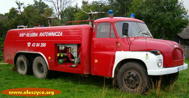

Príspevok od užívateľa D.A. » 19 Aug 2009, 21:01
Tohle jsem viděl dneska "repasovat" vědrem bílé a vědrem červené barvy v pootevřené hasičárně na Prostřední Bečvě. Bohužel nebyl čas na spy-photo, ani se zakoukat, jestli to náhodou nebyla T148 :| .

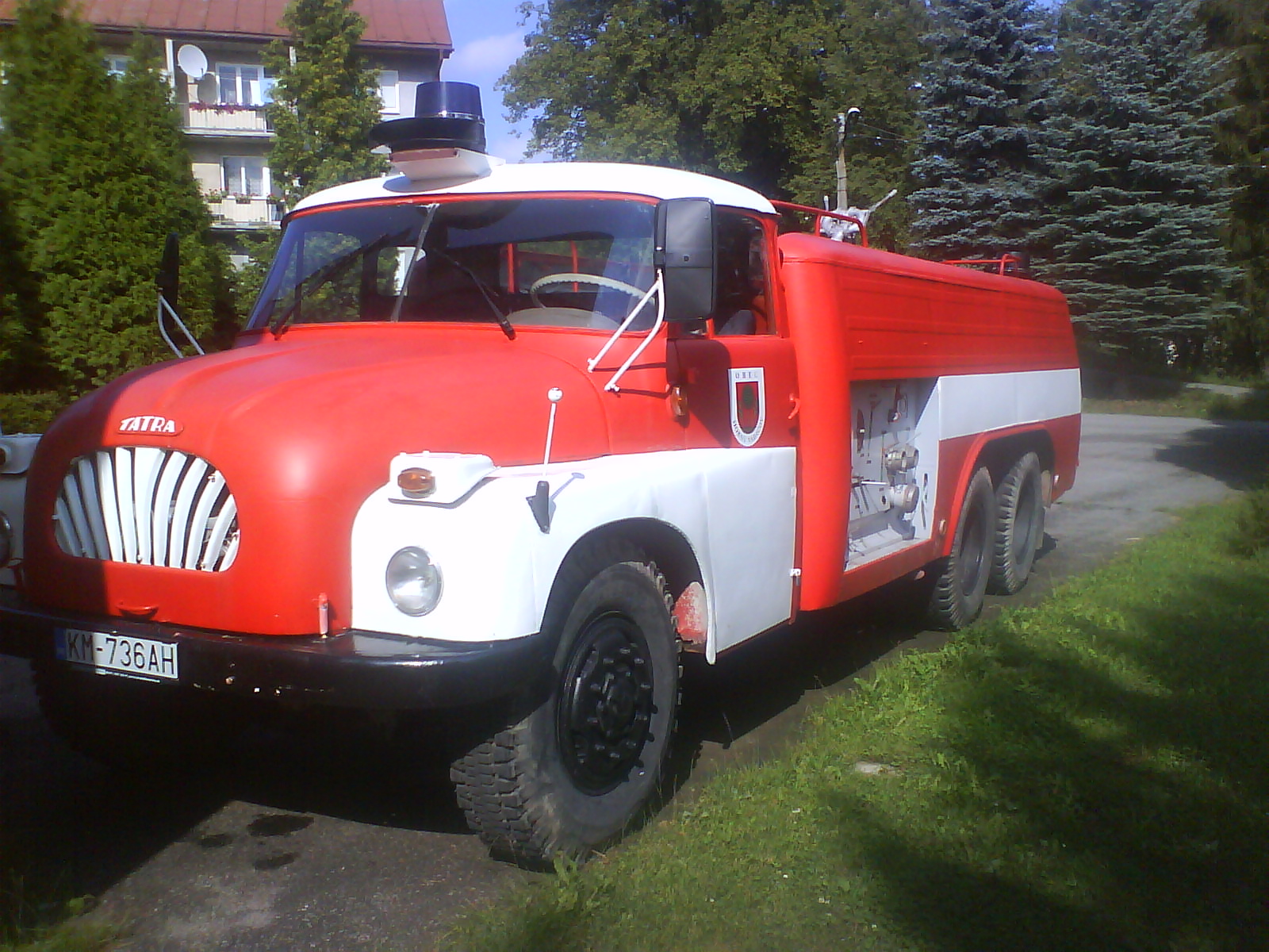

daniel1212
Príspevky: 3
Re: Tatra 138
Príspevok od užívateľa daniel1212 » 19 Aug 2009, 22:20
možno jediná CAS 138 na kysuciach:) nieje vo výbornoms tave, ale snažíme sa ju reparovať :) len pre zaújímavosť, mám 15 rokov:))
Re: Tatra 138
Príspevok od užívateľa ondrej » 19 Aug 2009, 22:25
ja som myslel, že 12 rokov - keď 1212... :lol:
