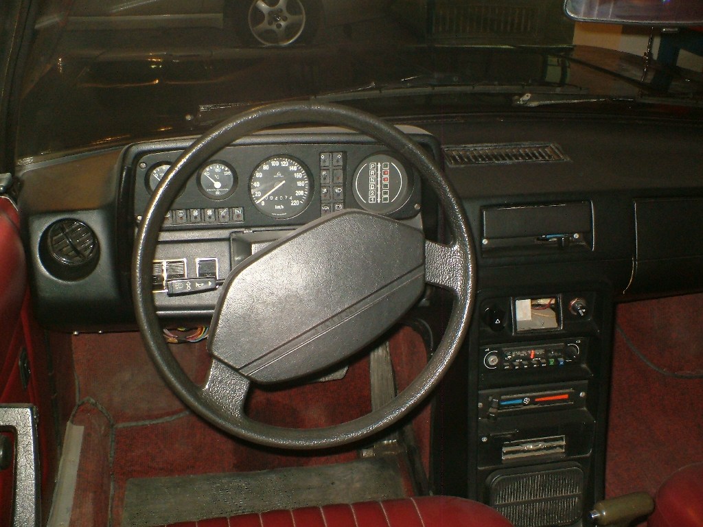

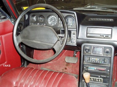

Re: Tatra 613K v akci
ja nasel zase tuhle fotku a s timto systemem sem jel i ja... asi ma ta muzejni jiny system,ale jinak sem vzdy videl to co posilam ted.

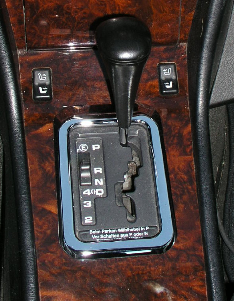

Ad T613K - blokování je provedeno nikoli na voliči v kabině, ale na ovládacím segmentu dole na převodovce. Je )plně jedno, jaký tvar má páka v kabině. Je to řešení ala STS (nikoli Cadillac STS, ale ala Strojní Traktorová Stanice), kde je na držáku u převodovky našroubována vysouvací cívka sundaná ze startéru R5M a krze její silové kontakty jde silový "plus 12V" od baterie na startér motoru. Ovládání této připdané cívky má na starosti kombinace dvou mikrospínačů na převodovce, které dovolí její sepnutí (a tím de facto startování motoru) pouze, je li ovládací segment natočen pákou z kabiny v úhlu, odpovídajícím polohám P nebo N.
