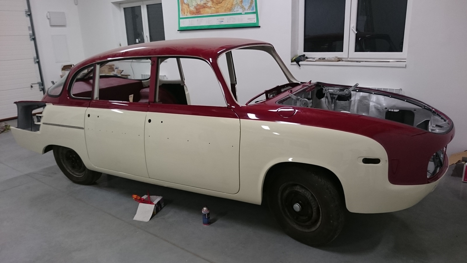

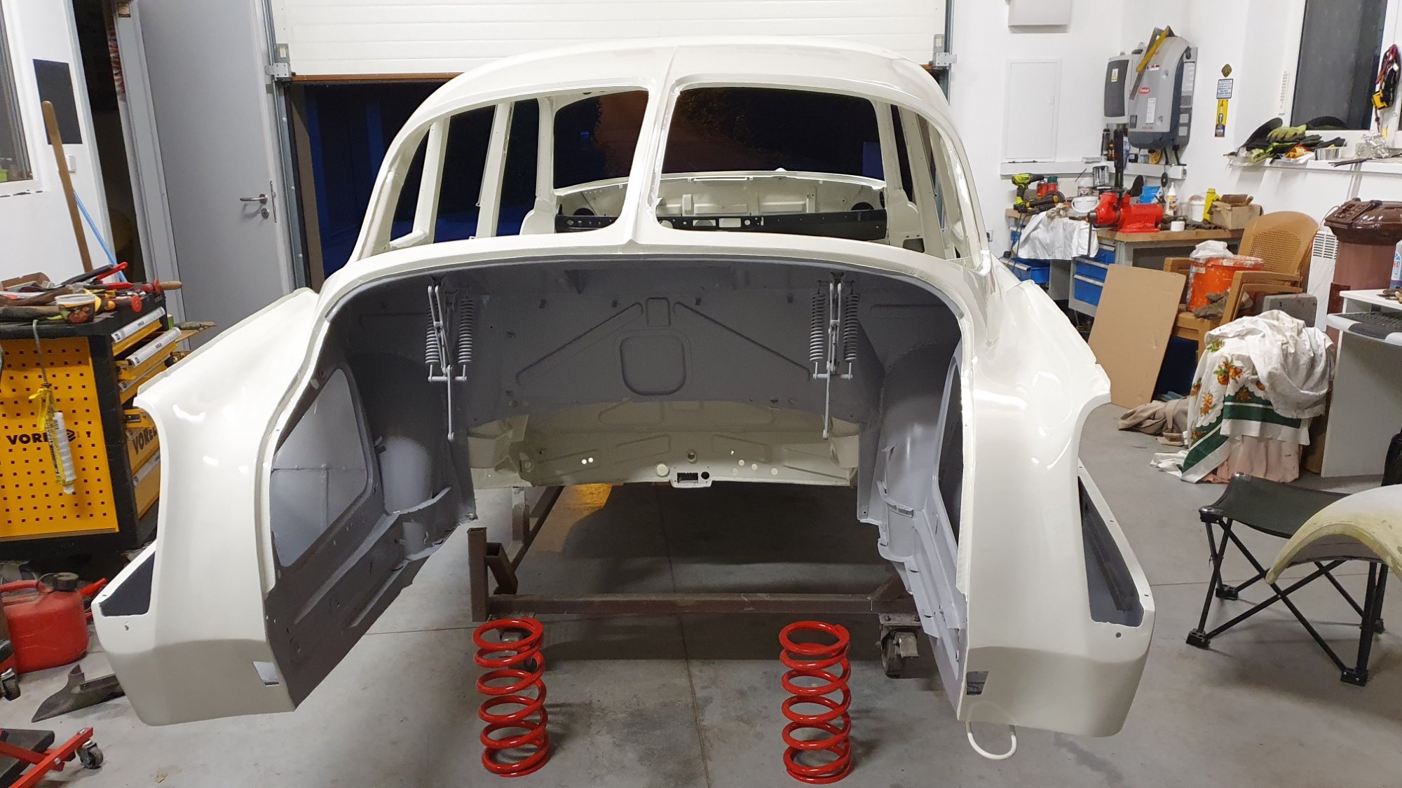

Príspevok od užívateľa Lojzkův vnuk » 12 Jan 2015, 11:27
Tak zase o kousek blíž snu :D

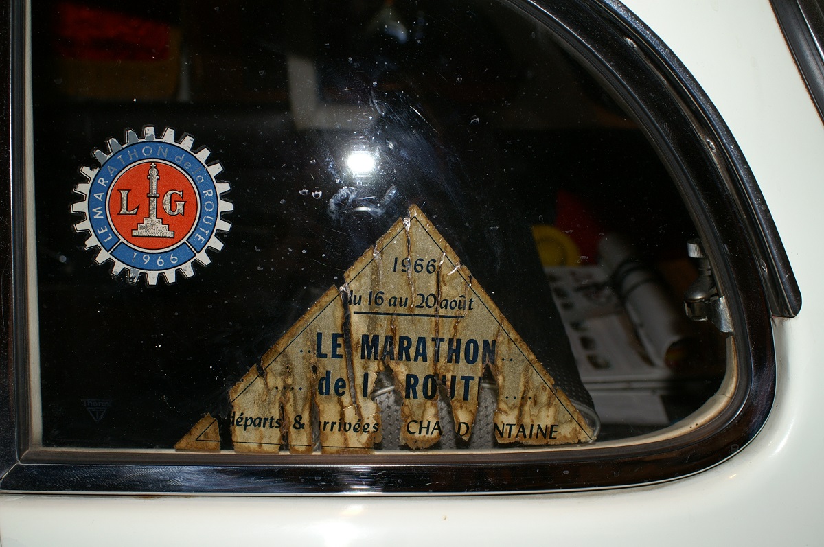

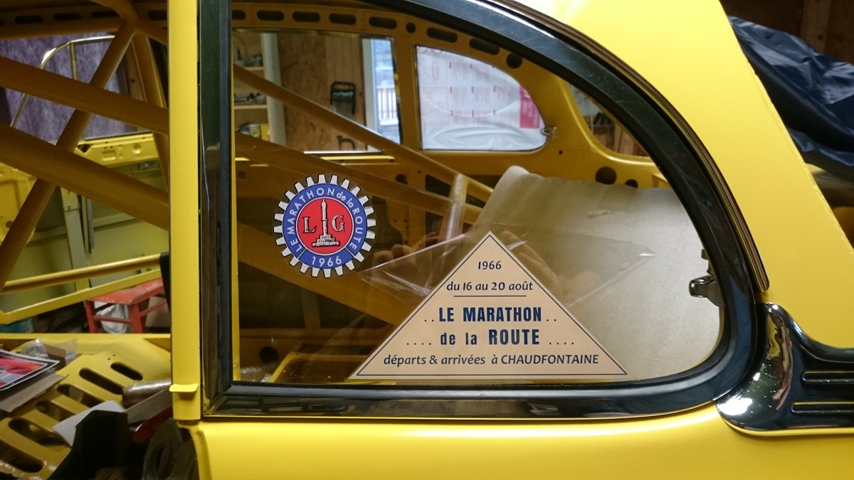

Vzhledem k tomu, že probíhá výroba různých krytů, držáčků, úpravy táhel a podobných drobností a není moc co fotit, tak alespoň jedna pro potěchu oka :-)
Když replika, tak se vším všudy :-)
Lojzkův vnuk
Príspevky: 265
Bydlisko: Kopřivnice
Re: Něco o T2-603 B5 1966
Príspevok od užívateľa Lojzkův vnuk » 02 Feb 2015, 10:20
a originál :-)

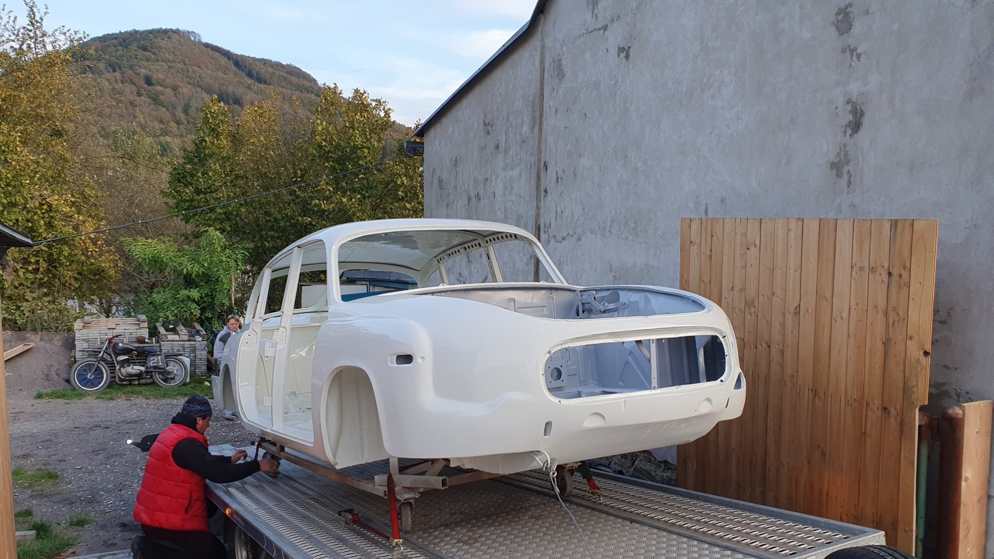

Príspevok od užívateľa Lojzkův vnuk » 09 Okt 2015, 17:46
Vzhledem k tomu, že správnému Tatrovákovi jedna T603 nikdy nestačí, nechali jsme se přemluvit ke spolupráci na renovaci kamarádovy T2-603 z roku 1974...
Několik fotografií na našich stránkách.

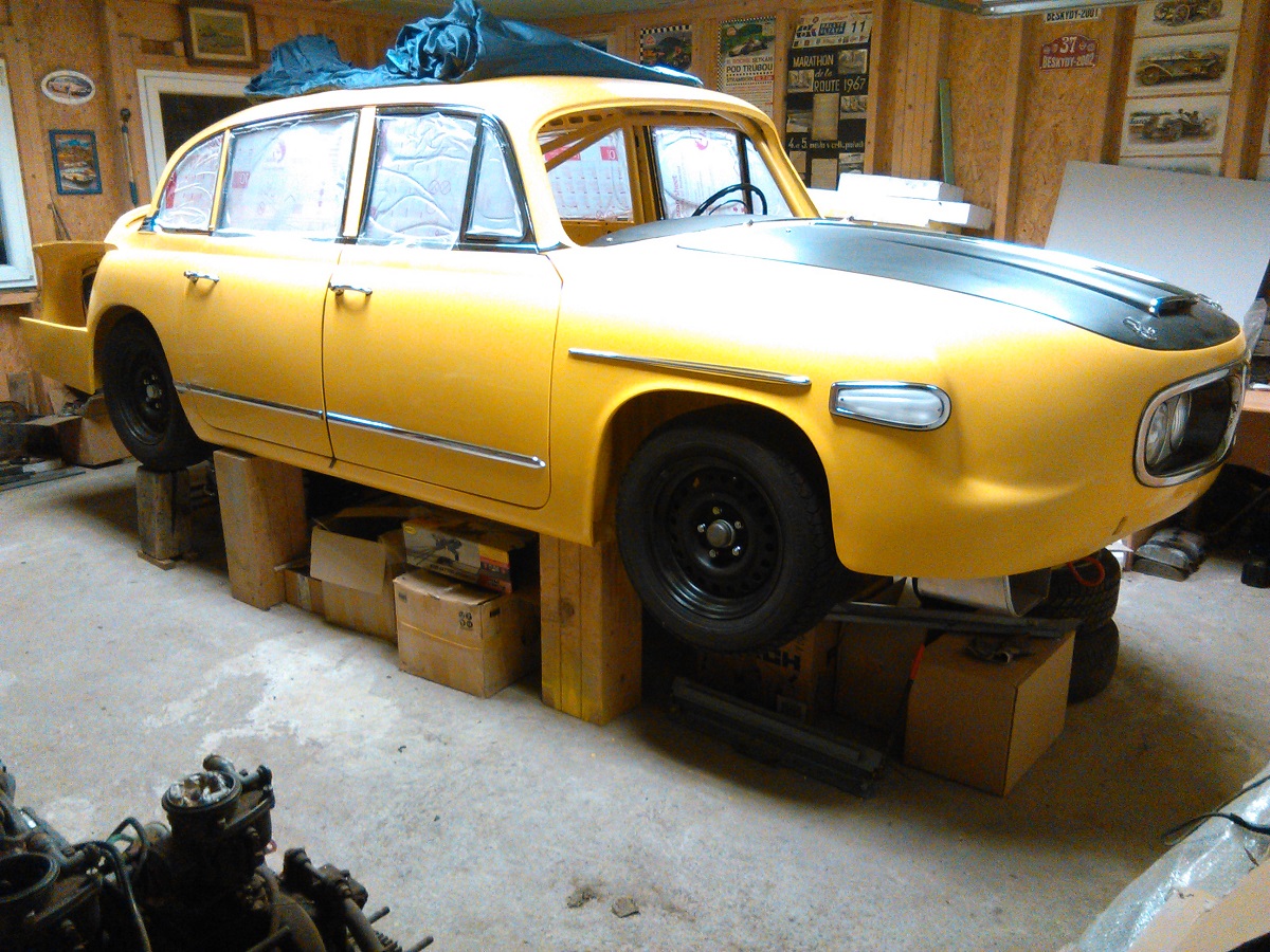

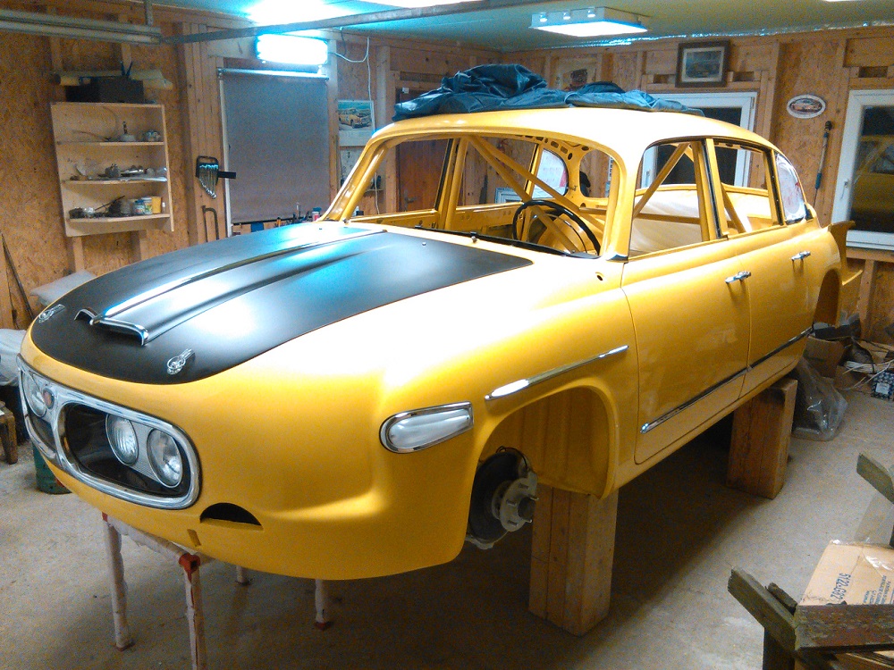

Príspevok od užívateľa Lojzkův vnuk » 30 Nov 2015, 11:17
Tak už má i kola :D

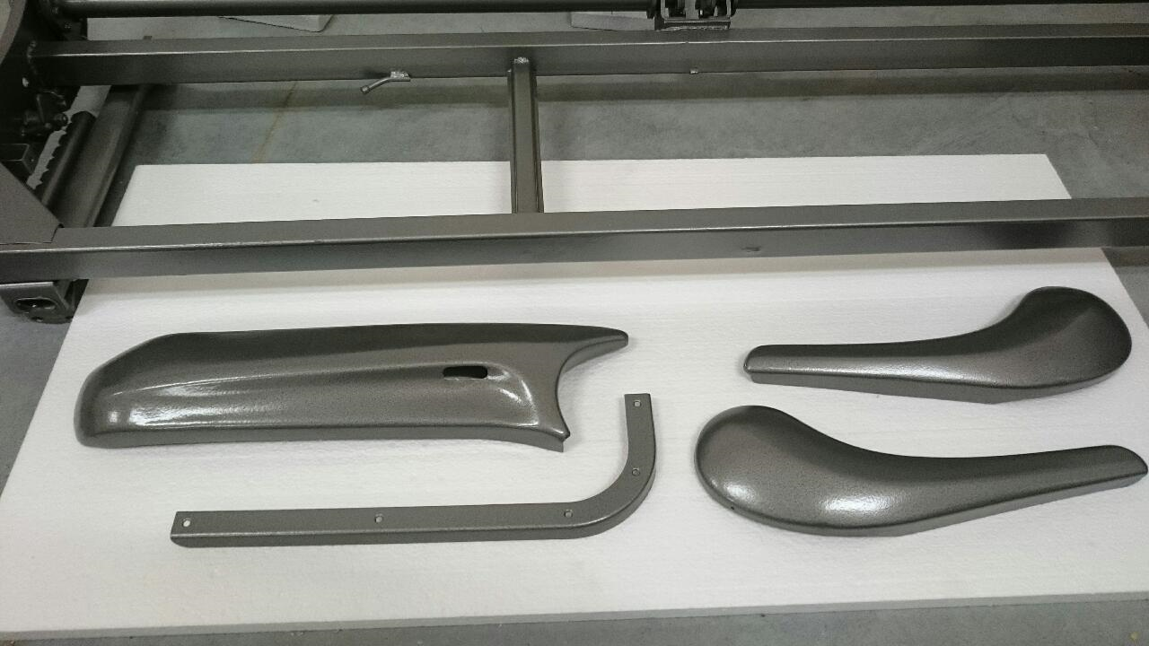

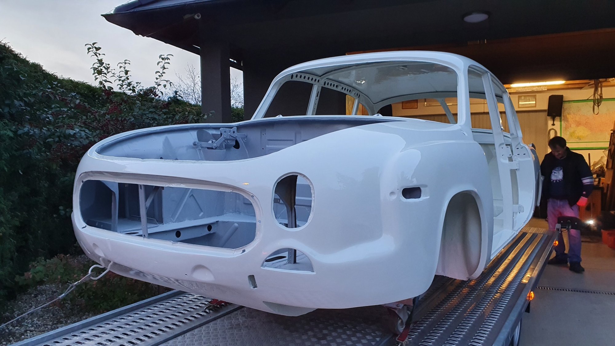

Príspevok od užívateľa Lojzkův vnuk » 16 Apr 2018, 13:21
Po dlouhé době jedno zátiší :D

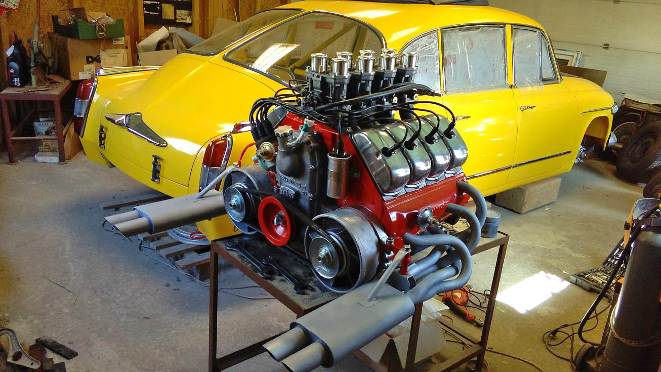

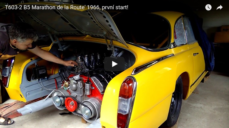

Príspevok od užívateľa Lojzkův vnuk » 04 Jún 2018, 10:23
Už to vrčí :-) Video na našich stránkách v galerii montáž.
Nebo přímo na youtube.

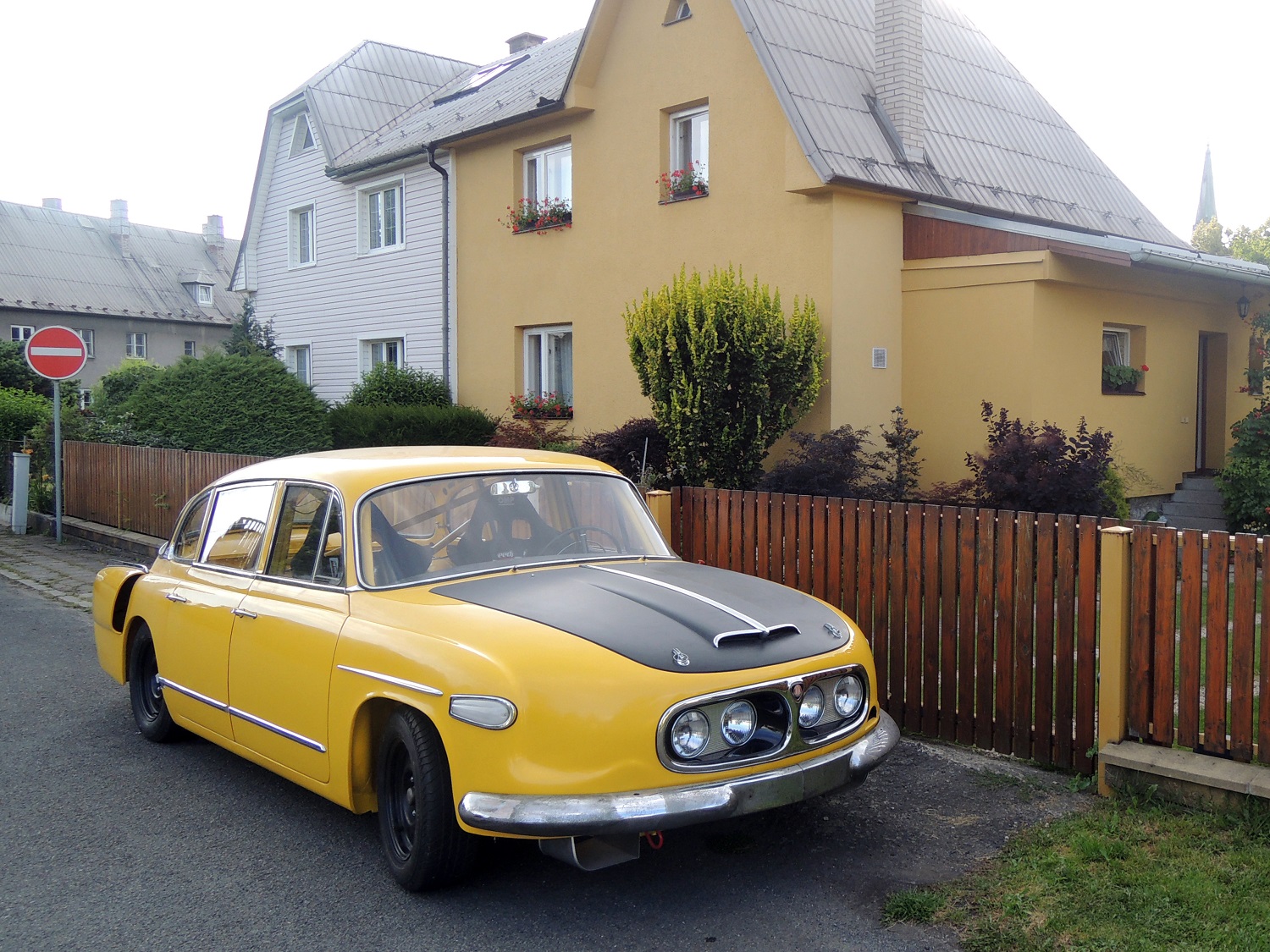

První testovací jízdy jsou za námi, několik fotografií a video opět na našich stránkách. :D :D :D
Srpen 1966
Červenec 2018

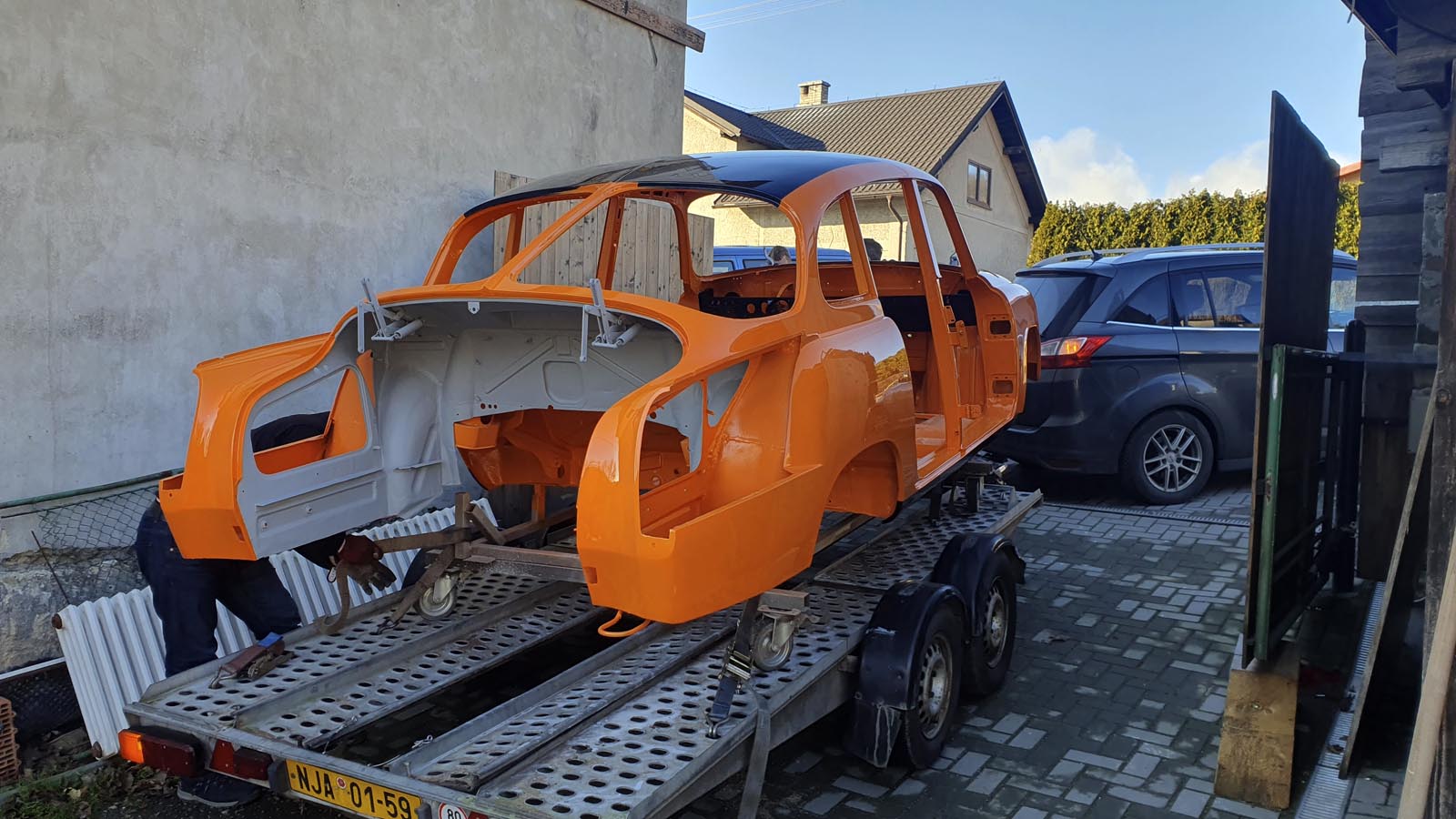

Príspevok od užívateľa Lojzkův vnuk » 21 Okt 2020, 08:49
Myslím, že není třeba slov, každý pozná co se chystá :D Více na našich stránkách:

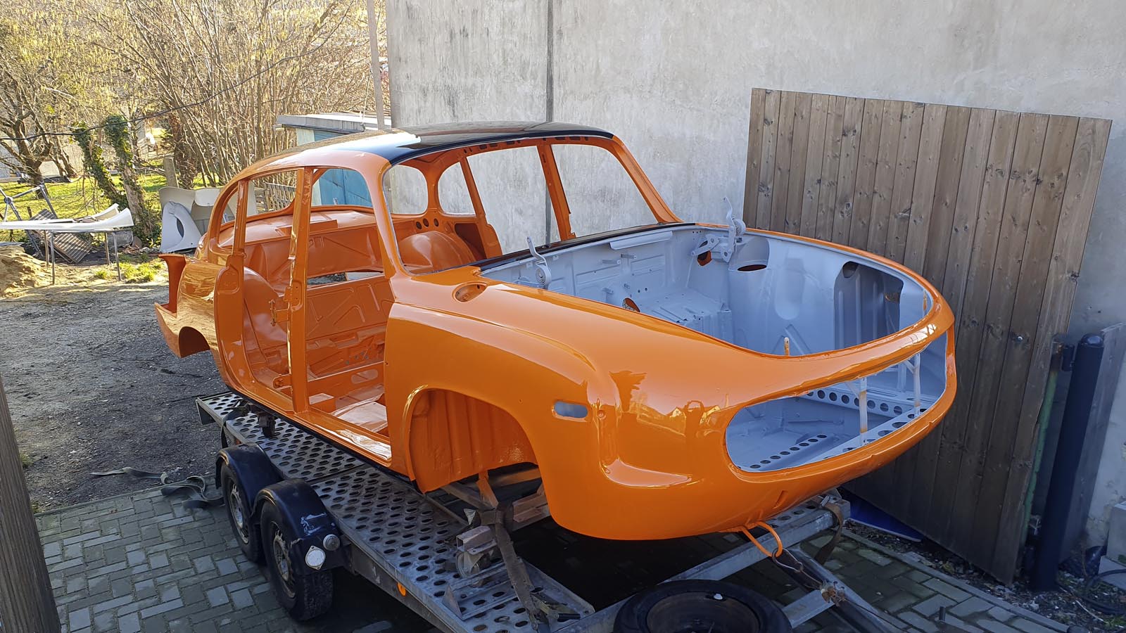

T603 B5 1967
T603 B5 1967
