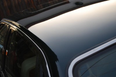

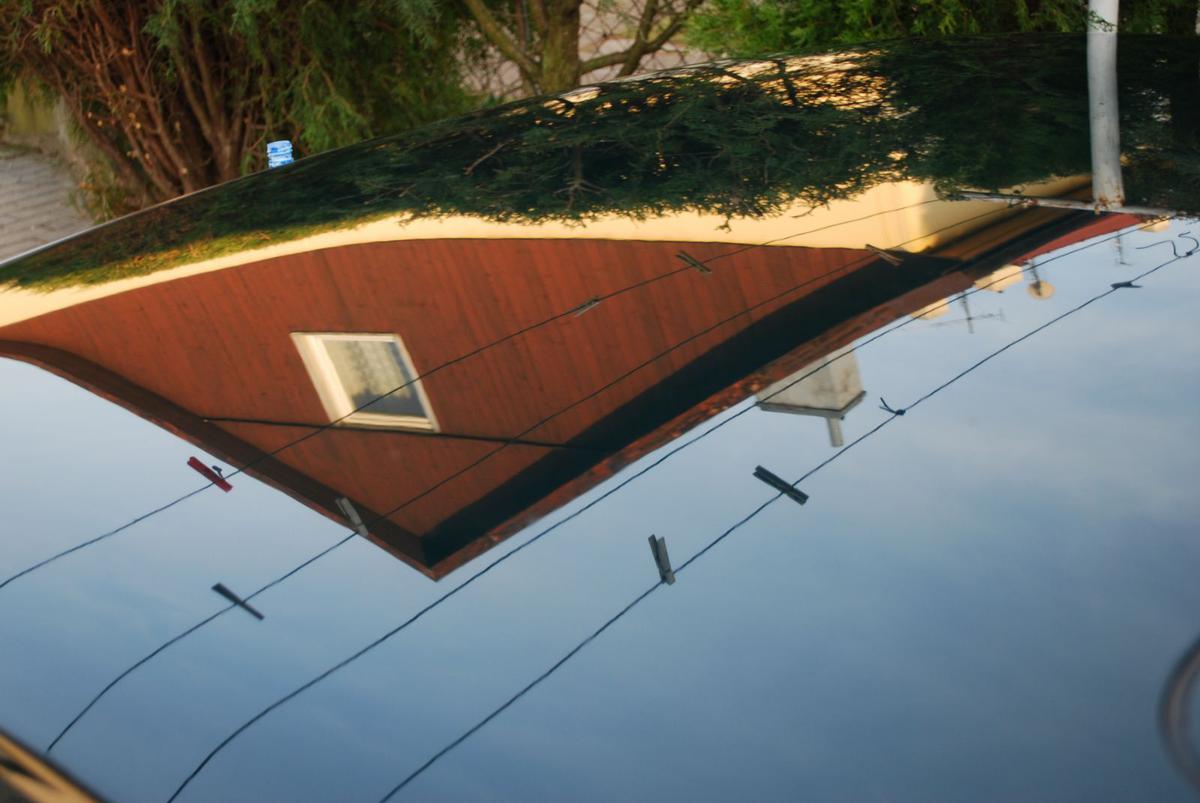

To co poptáváš je velmi specifický produkt a to oplachovací emulze pro udržení uzávěrné vrstvy ochranné leštěnky na povrchu laku. Prvotní vydrhnutí auta, odstranění mikroškrábanců, nečistot a spol jemně '"brusným" základovým leštidlem a následné uzavření povrchu kompatibilním "sealantem" Tě nemine tak jako tak. Poté už je, v případě výběru kvalitních produktů a hlavně v případě pečlivé práce (přičemž je statisticky dokázáno, že každého to doma "baví" pečlivě dělat tak půlku blatníku a jedny dveře :-D ) možno prakticky celý kalendářní rok auto udržovat v bezchybné čistotě a lesku oplachovým "šamponem" který nenapadá použitý sealant (a taky nevadí plastům, sklům a ničemu jinému).
Viděl bych to takto: ve stínu, při cirka 15 - 25 stupních, umýt tlakovou vodou, dokud to bude mokré, kýbl s vlažnou vodou, do ní trochu jaru, a hezky ručábo vydrhnout, včetně všech zákoutí, prolisů, kolem lišt, gum a všeho osatního, nenechat uschnout a pečlivě opláchnout tlakovou vodou. Dokonale setřít - vysušit (nejlíp řádná granáž mikrovlákna) a nechat usschnout vč. zámků, pahů, kolem lišt, gum a všeho ostatního (někdy termín nechat "uschnout" je i 48 hodin). Poté celý povrch přejít ručně pečlivě Super Resinem a vyleštit, následně přejít Ultra Deep Shinem (pokud, zejména na tmavých odstínech, i po Resinu zůstanou hologramy či myčkami/neopatrným ručním leštěním vydřená místa a plošky) a jako sealant, neboli uzavírací bariéru, použít Extra Gloss Protection. Po takovémto ošetření je nadále možné auto celý rok běžně umývat výhradně studenou vodou (a nikoli rozpálené letním sluníčkem, ale to snad nemusím připomínat) formou rychlého opláchnutí houbou/utěrkou s malým množstvím Bodywok Shampoo/Conditioneru a utřením mikrovláknovou utěrkou. Tedy platí pro auto běžně používané a parkované po většinu roku venku, pokud tento postup aplikuje člověk na leštěnky a úloženky bydlící celý rok v temných garážích a stodolách, vydrží ta úprava i tři roky, důležité je nikdy!!!! neotírat prach nebo špínu nasucho, aby nezničila sealant - tu uzavírací vrstvu.
No a potřebné věci:
Bodywork Shampoo/Conditioner: 14B/NC56/050911
Super Resin Polish: SRP/3/190510
Extra Gloss Protection: No.1/SOL/5103
Ultra Deep Shine: NO12/C/228/14703
hodně studené vody, wapka, houba, několik opravdu kvalitních mikrovláknových utěrek a ...
... a hodně času a síly v rukou, jakož i neutuchající odhodlání dovést to k dokonalému cíli.
Odměnou pak je..... třeba podobná "záchrana" 22 let starého laku, který posledních 10 let svého života strávil bez jakéhokoli ošetření a výhradně venku v centru města....
