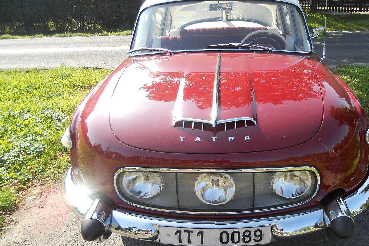

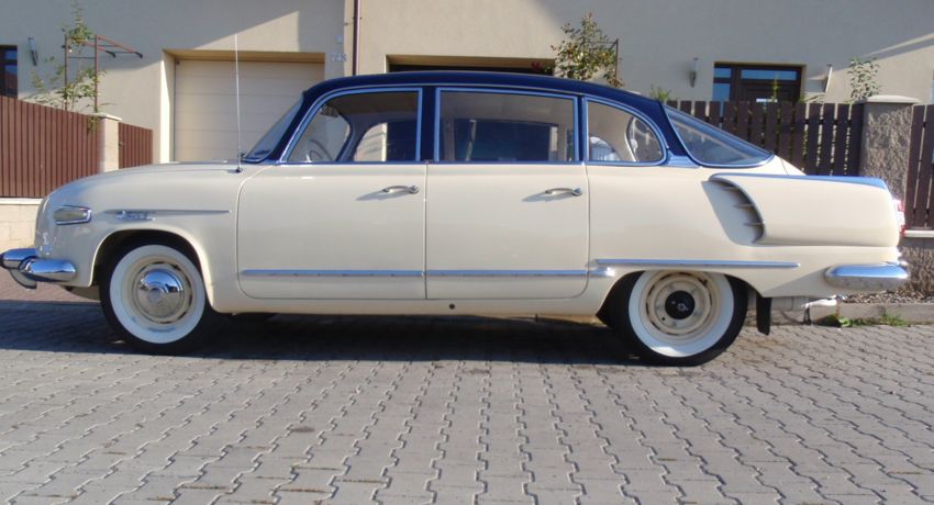

Príspevok od užívateľa tatrawerke » 22 Sep 2010, 17:29
Bez práce nejsou koláče, nebo nejsou TATRY ???

Príspevok od užívateľa ondrej » 22 Sep 2010, 18:13
Vyzerá naozaj elegantne!
stálo by však za to trocha nižšie spustiť zadnú nápravu, zohnať biele dorazy nárazníkov a tie bieloboké pneu nahradiť čiernymi, alebo ak už bielobokými, tak určite iba s tenkým bielym pásom..

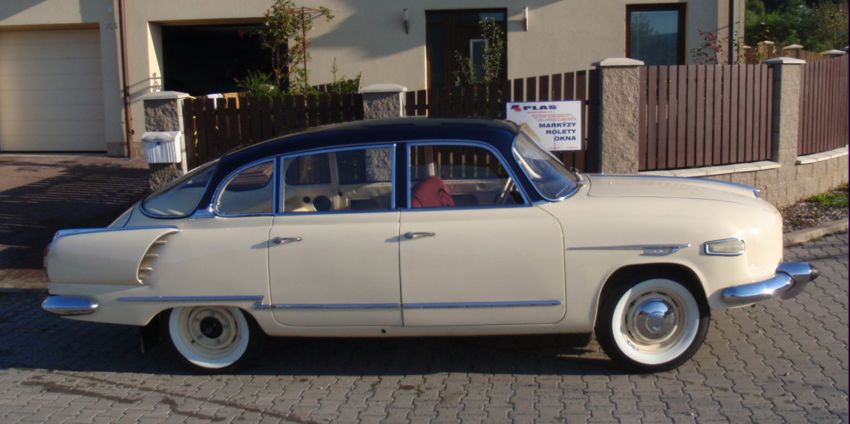

Príspevok od užívateľa tatrawerke » 22 Sep 2010, 19:57

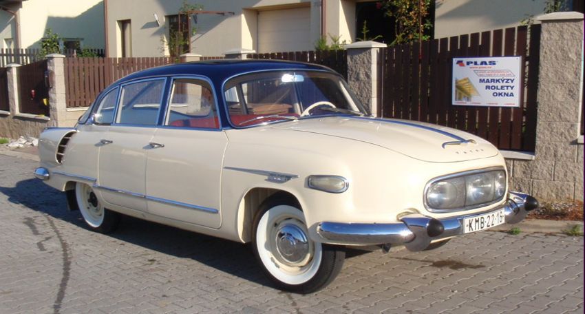

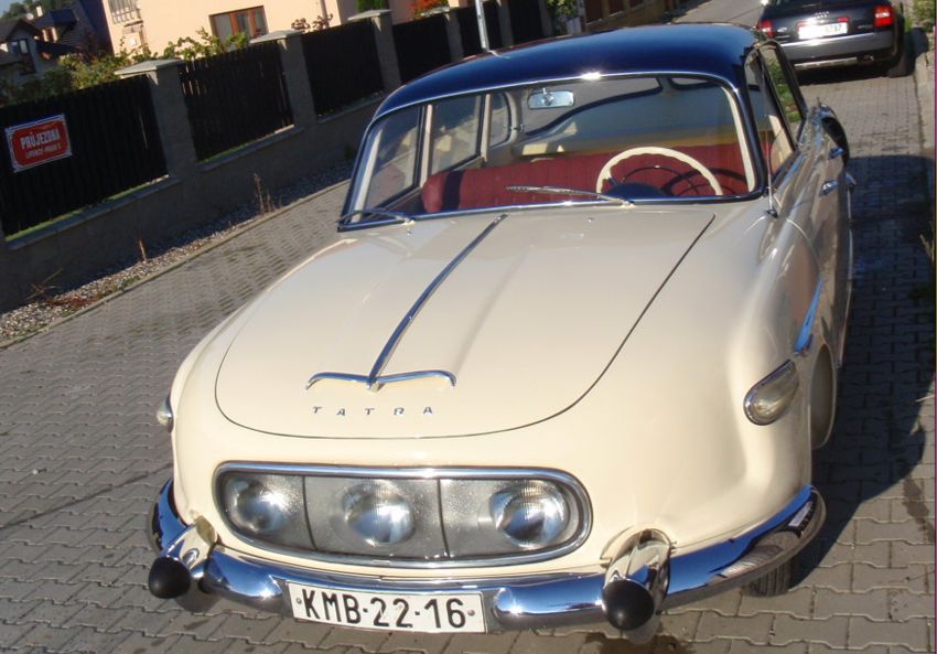

Myslíš zadek dolů???
Já si dal takovou práci, aby stála rovně a netahala prdel po zemi jako většina aut.
Koukni na to z týdle strany. Ještě tam nemám zadní sedáky.
Ty bílý dorazy mám, vypadá to blbě. Jsou moc bílý. Leda sehnat v barvě auta.
Re: Babí léto na fotečku jako stvořené
Príspevok od užívateľa Maxono » 22 Sep 2010, 20:18
Tatrawerke pekná práca. Tatra by mala mať trošku zadok pri zemi, má predsa vzadu motor tak je to normálne. A tie biele lemy na pneu máš v dobrej výške, väčšina 603-1 prototypov a na výstavách mala vysoké biele lemy. Aj na titulnej strane Rosenkranzovej knihy má Tatra podobné lemy.

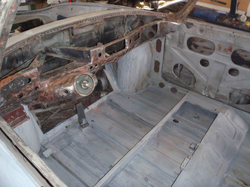

Pěkná, pozoroval si nějaké rozdíly v dílenském zpracování v porovnání s pozdějšími modely?
Hoď sem prosím výchozí stav :) Jo a dík za radu na nasazování okenních lišt, s benzínem to jde velmi dobře!

Lišty do oken už dělám na iron. Míň to smrdí a pomalejc to prchá.
Jednička a dvojka je rozdíl šílenej. Všechno je pracnější, složitější a víc dělaný na koleni. Nic nepasuje.
Nikdy bych neřek, že je to takovej rozdíl, ale je.
Zámky, palubovka dveře. Všechno jinak.
Auto jsem koupil rozvrtaný a dost se na něm vyřádil nějakej machr s autogenem.
Dát tomu tvar tatry bylo dost vysilující :)

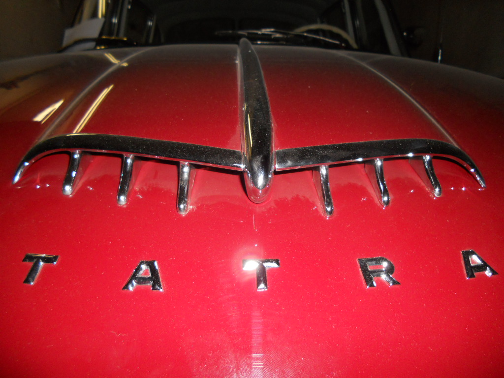

Príspevok od užívateľa tatrawerke » 26 Sep 2010, 12:18

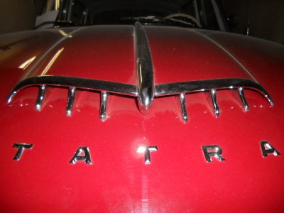

Krásný hrábě na kapotě. Závidím.

Príspevky: 75
Príspevok od užívateľa STANDA603 » 26 Sep 2010, 20:02
Jedny jsou originál a druhé vlastní výroba
