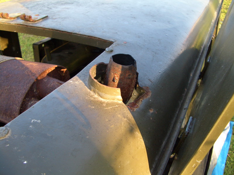

Nenasiel som ziadne fotky na nete a ani za "toho tam hore" neviem na co sluzil otvor v strede strechy, vid. fotka 1, predpokladam ze to asi bude dalsi zasah kutila.
A este by som poprosil nejake fotky ukoncenia vyfukoveho potrubia (fotka 2 - moj stav
), aj s rozmermi, aby som mohol vyrobit nahradu.
