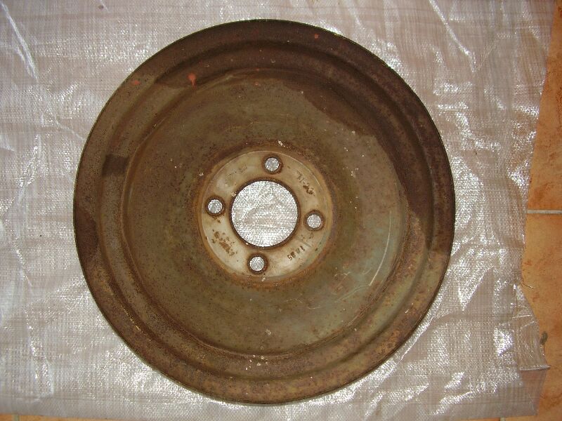

Až do 80tých let se vyráběly plné disky 4,00x16 pro pneu 6,00x16. Používali se na výsuvné žebříky, pásové dopravníky a jinou vlečnou techniku. Není to sice originál, ale z nouze se to dá použít. Než jsem koupil Kudrnáče 5,25x16 jezdil jsem právě na těchto diskách a pneu (na plokabriu je mám dodnes). Sice jsem od toho byl dost často zrazován (disky i pneu údajně nejsou konstruovány na velké rychlosti), ale nikdy jsem žádný problém neměl.

Disk plný s vlnkou se začal dělat ve Vítk. železárnách v roce 1931-32. Vyráběl se od 18" provedení až po 15" s různým počtem děr. Výlisky středových disků s vlnkou jsou dle ročníků a druhu použití odlišné.
Po válce byla výroba z Vítkovic převedana do Kunčic ( Nová Huť ).
Stáří disku lze rozkódovat dle vyražených číslic.
Kvalitu poválečných disků bych nepodceňoval ! Na některém disku je sice sem-tam vidět "odfláknutá" výroba.
Hlavně v podobě "střihu" zahnutí středového disku - často je zde i zvlnění po špatném lisování za studena.

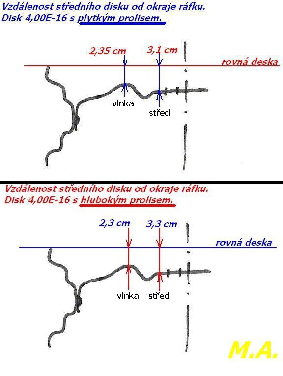

K diskům…
Asi nejvhodnější je pro Tatrovky provedení disku s hlubokým prolisem vlnky ( viz obrázek ! ). Na toto provedení totiž pěkně pasuje původní držák pokličky TATRA. Na provedení s plytkou vlnkou sice držák také pasuje, ale je tam cca 5-7 mm mezera. Nejhorší varianta je držák určený pro „kopretinový“ disk, když je použit na disku plném! Tam je potom mezera i 1-1,5 cm.
Disky s plytkou i hlubokou vlnkou jsem viděl v různých velikostech ( 3,25-16, 3,50-16, 4,00-16 i 4,50-16 ).
Toto také někdo může přehlédnout…. A potom to bude na autě vypadat divně.

Ještě několik rozměrů....
Rozdíly jsou jen pár milimetrů - viz obrázek. S jakousi tolerencí při lisovací výrobě musíme počítat, ale jedná se o dva typy, tak se to v těchto rozměrech vyrábělo.
Rozdíl u disku s plytkým a hlubokým prolisem vlnky je zanedbatelný. Rozchod kol by neměl nějak extra ovlivnit.
Ještě jsem viděl plné disky, a ty mají vzdálenost středu od okraje ráfku cca 4-5 cm - toto už nebylo pravděpodobně určeno pro automobily, ale spíše pro nějaké vlečné žebříky a jiné zařízení.
