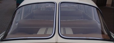

Kdo zná postup pro nasazení lišt zadních oken? Dík!
- tatrawerke
- Príspevky: 299
Re: A je doma!!!
Já ho znám. Nic moc práce. Těžší mi přišlo dělat přední okno. Mám to za sebou a ani jsem to moc nerozerval a lak nepoškrábal.
Můj postup:
Tupý šroubovák, tech. benzin, gumová palička, spousta trpělivosti a šikovné ruce
Začínám dole. Nastříkám gumu benzinem a nasunu, co se vejde. Potom jedu šroubováčkem k prvnímu záhybu za zvlhčování benzinem. Ten gumu pomůže vklouznout dovnitř a rychle vyprchá. Lišta už tak nevyklouzává.
Potom jeden, u mne je to moje žena drží lištu, co jsem již zasunul a já přiložím a nakroutím část lišty po gumě a paličkou jí pobouchám aby se přizpůsobyl přesně tvar. Nesmí mít člověk strach do toho bouchnout!
Pak dojedu k další zatáčce a zase bouchám tvar. No a vršek už tam hupsne jako prd.
Samozřejmě, že to párkrát vyklouzne a jede se kus znovu, ale takchle mi to jde nejlépe.
Taky jsem slyšel, že na to existuje přípravek, který roztahuje žlábek a zamačkává lištu.Neviděl jsem ho nikdy ani jak to vypadá a jak to funguje.
Já to dělám po svém.
Můj postup:

Re: A je doma!!!
Ahá, a co vysadit celé okno a narvat to tam mimo auto a pak to celé dát zpět?
Stejně si měl okna na lak venku ne? Dávals nový gumy nebo nechal původní (celkem nepoddajný)?

Jestli se Ti toto podaří, máš u mě flašku... práci takového umělce jsem měl možnost vidět na vlastní oči, tu gumu s rámkem do kastle nejen, že nedostal, ale taky ji totálně potrhal.bezik napísal:Ahá, a co vysadit celé okno a narvat to tam mimo auto a pak to celé dát zpět?
Jinak místo werkeho benzínu použij lubrikáč..... Známý mi rámečky nasazoval na sucho, sice mu to šlo pěkně, ale později jsem se do nasazení pustil taky sám a pomocí lubrikáče to šlo líp, snad doma nějaký ukořistíš
Údajně ve fabrice se rámečky nasazovaly pomocí jednoduché vidličky, má ji někdo doma, že by ji vyfotil, poměřil............ ale pochybuju, že se někdo takový na tomto mrtvém fóru najde........

Já jsem zkoušel sexipastu na hrdla novodurových trubek s gumovým těsněním. Šlo to dobře, ale také to dobře vyklouzávalo. Proto benzin. Hned vyprchal a guma držela lištu na místě.
U jedný tatry jsem vyndal celá okna s gumou a lištou a po nastříkání je zase nandal. To jde, ale do gumy mimo auto se to nedostane ať je nová nebo stará.
Každý na to jde jinak. Mě se osvědčilo todle a poradil mi to člověk, co už pár aut udělal.
Nepodajný mi to nepřišlo, naopak. Nová guma od Šilhána je měká a sedí jako zadek na nočníku.Narozdíl od jiných profilů.
Až jsem čuměl, jak tam okna zajela.

Jack: pomocí vidličky? no to se nedivím, kdybych 20 let v kuse 8 hodin denně nasazoval tyhle lišty, tak bych to jistě zvládal i lžičkou nebo příborovým nožem z kantýny.
P.S. žádný bývalý zaměstanec z Příbora tady asi nezabloudí, takže se to nedozvíme. Předpokládám že ta vidlička měla dva zuby v rozteči šířky žlábku. Až se k nasazování propracuju, můžu to prubnout.

Já jsem zasklíval tatru, resp. ji zasklíval kolega (co mění okna ať lepená nebo v gumě) tak , že jsme gumy namazali nějakým přípravkem aby změkla, nasadili na okna, nasadili lišty, namazali mýdlem co se používá v pneuservisu při přezouvání pneu a nasadili do karoserie. Pro jistotu dotěsnili tmelem.
Pravda je, lišty tam moc nešly, dělali jsme to ve dvou a pomáhali si plastovými svěrkami. Ale bylo to lepší než li na autě a hlavně nehrozilo , že dojde k úhoně lak.
Bohužel vidličku na zasklívání šestsettrojky jsem nikdy neviděl, jenom vidličku kterou zasklívali čalouníci auta, která měla gumový klínek tvaru Y. Princip byl takový, že klínek šel skrz vidličku, dva jazýčky po stranách přizvedávaly středové břity gumy a kolečko vidličky tlačilo klínek dovnitř. Něco podobného by mohlo fungovat i na tatru, ale byl by to výzkum.
