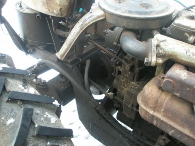

Prepačte, nemám ten traktor kedy vybrať, ale aby ste mali predstavu: motor Slavia 2 valec 2 liter, napravy 805 odpalené lasérom a vzdadu dif zo T603 a vpredu Volga, prevodovka S1203 4+1 a druha T 603 aj s tým dif. na zdanu napravu. :)
Re: Traktor z T805
Príspevok od užívateľa bazilisak » 02 Jan 2010, 00:05
Kiko97 napísal:Prepačte, nemám ten traktor kedy vybrať, ale aby ste mali predstavu: motor Slavia 2 valec 2 liter, napravy 805 odpalené lasérom a vzdadu dif zo T603 a vpredu Volga, prevodovka S1203 4+1 a druha T 603 aj s tým dif. na zdanu napravu. :)
Jestli jsem to dobře pochopil, tak z Tatry 805 tam jsou jen polonápravy......... :roll: .
Tolik zbytečné práce s pářením různých klumprů a snaha se aspon vzdáleně přiblížit něčemu dokonalému ???
To já pochopit nemůžu. V žádném případě to traktoru s využitím celého podvozku Tatra 805 nesahá ani na paty .
Ani funkčně, ani pevnostně, a životnostně už vůbec ne.
Ale každý má právo udělat si co chce.... :wink:

No.. neviem si dosť dobre predstaviť narúbovanie náprav T-805 "odpálených laserom" na "prevodovku z T-603", a už vôbec nie na "diferenciál z Volgy"... To zaujímavé dielko veru niekedy nafoť! :roll:

Traktor z T 805 bol zaujimavy tak 20 rokov nazad,Dnes je to trocha nerozumne cosi take si obstarat.Staci mala porucha na podvozku/poloos,stred diferencialu/ a bud budes mat doma nefunkcnu mrtvolu,alebo v lepsom pripade kupis kvoli jednej tejto poruche cele auto na ND.Ak chces traktor tak sa pozeraj po samodomo strojoch co maju napravy z Pragy V3S,tie vydrzia omnoho viac a dnes ich najdes v kazdom druhom srote za facku.Idealny priklad je traktor,ma obidve napravy zuzene z V3S,prevodovky obidve z V3S,vzduchove brzdy,servo ,navijak,hydrauliku a motor Skoda 120.Vsetky tieto ND najdes v srote.ND na T 805 zozenies velmi tazko za velmi vela penazi.

Síce neviem čo je ND ale všetko na ten traktor skoro sa zohnalo zo štrota ale bolo to pred 20 rokmi prevodovky 603 mam na dvore ešte dve prevodovka S1203 tež najdeš na šrote a akurat motor ešte moj dedo vymenil za motorovu pilku

Ondrej má takové svoje rčení : " Zajímavé, kolik si někteří jedinci daji práce s tím, aby totálně zku..ili auto " a mám pocit, že tento případě se to celkem dobře ukazuje. Tím, že někdo "laserem " odpalil polonáprav z 805 ky a pokračoval dál ve sbírání všehochuti a pářil to nesmyslným způsobem do sebe...... a už je jedno, kolik to stálo......

No, napíšu, že to muselo dát spoustu práce, nevidím na tom žádnou kladnou nebo vyjímečnou vlastnost, ( světlá výška, rozdělení vah pro traktor typické , co se týče slátanosti, divil bych se, pokud převodové poměry jsou stejné na přední a zadní osu) ....... atd. Ale je dobře, že každý si může vyrobit co chce.....
