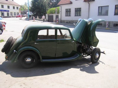

Nemáte někdo nebo nevíte náhodou o někom kdo má přebytečnou kastli na 4 dvéř T75? (stačí jen kastle jen co je označená na obrázku), povedlo se zakoupit komplet auto - akorát bohužel ta kastle (budka) se někde zatoulala... :x a pak také zuřivě sháním tento typ světlometů co je na obrázku, na autě rok 34 mám Jora a to neni ono... :wink: Tak kdyby to někomu doma přebejvalo tak bychom se určitě dohodli... :!:
Re: TATRA 75
Príspevok od užívateľa Michael » 07 Jún 2009, 23:07

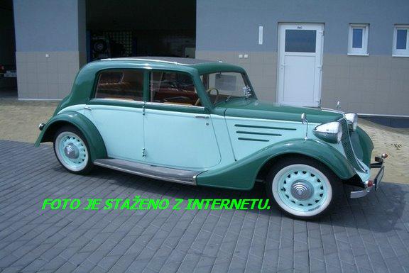

Julo600: Mám pěkné dobové fota Sedanu T-75.... Barvy jsou světlé a dvojkombinace.
Lukas: Kastle byla.... A celkem zachovalá ! Už je pryč....
Světla jsou JORA, ale hóódně špatně sehnatelné. Měl jsem je na T-43.
Jako náhrada by bylo možné použít světla BOSCH. Jsou stejného systému, ale tvarově trochu jiné.

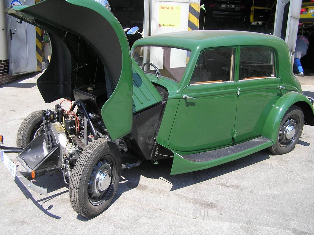

Přidávám foto dalšího Sedanu.

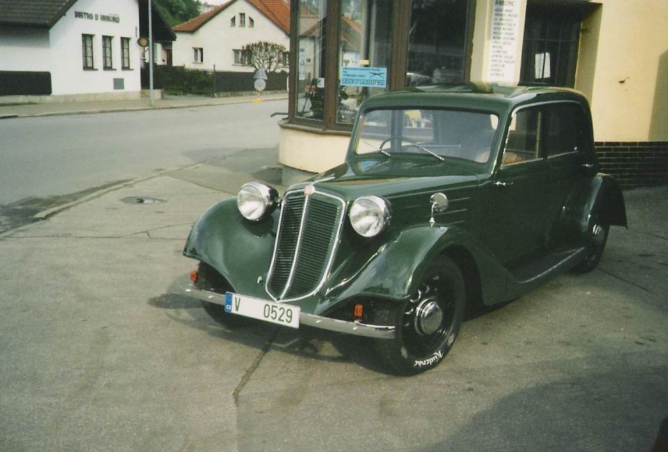

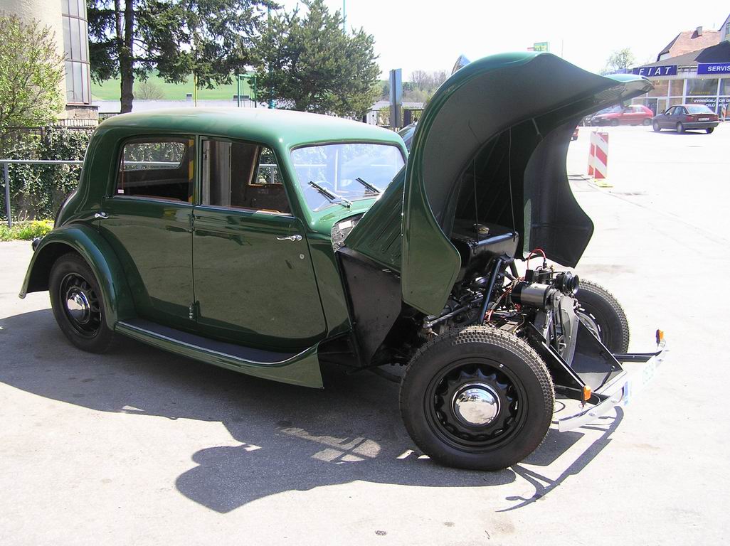

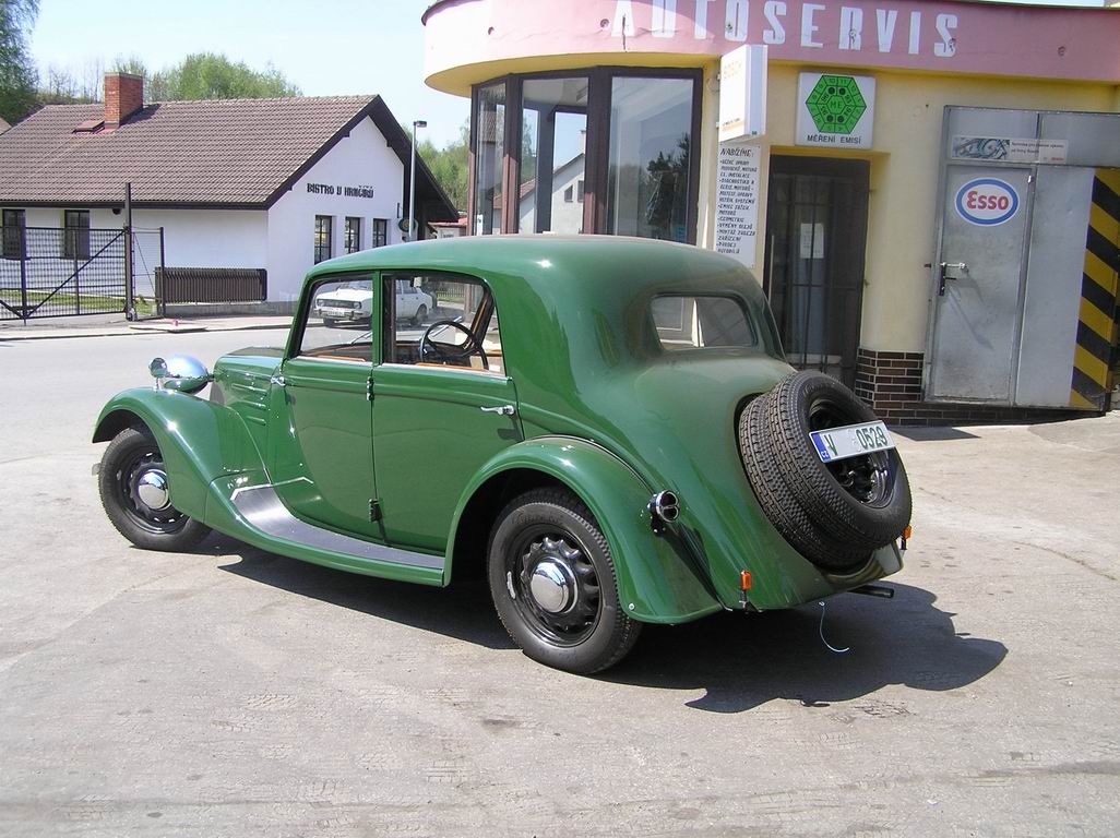

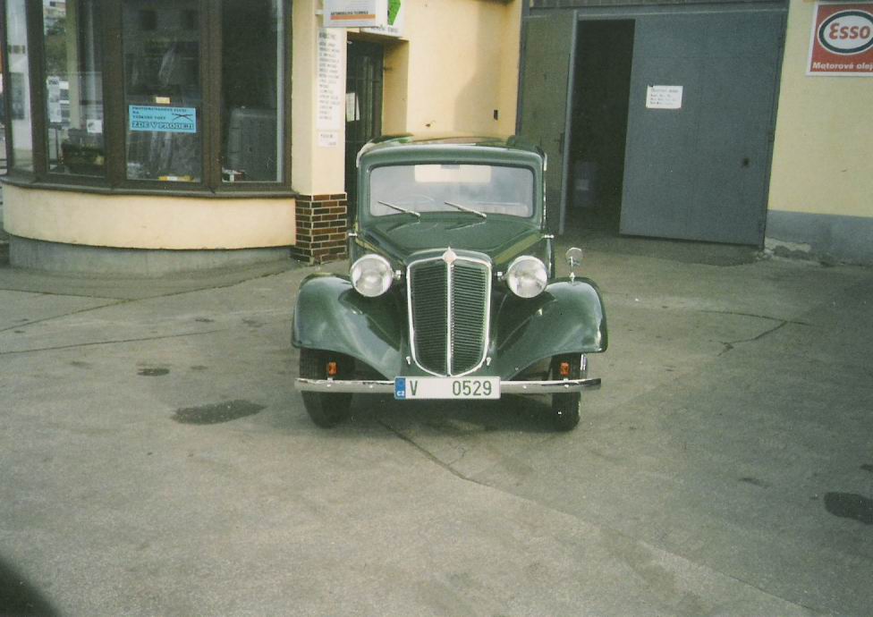

Fotky od firmy AUTOSLUŽBY SVÁROVSKÝ. :D

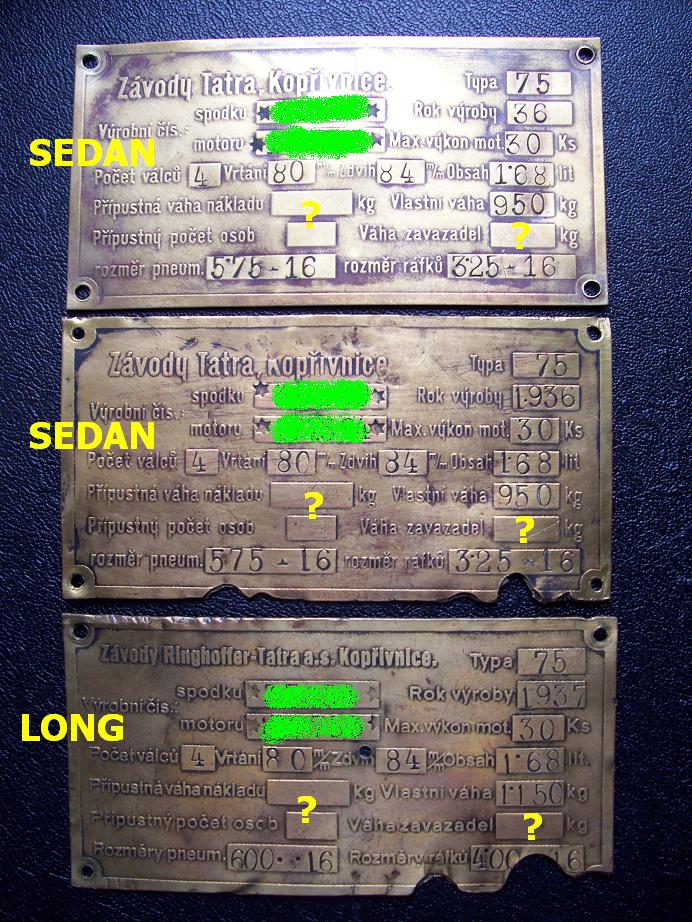

Potřebuji poradit....
Kamarád z Polska dodělává cabriolet T-75, r.v. 1937. Bude dávát novou repliku štítku... Motor má ve voze původní. Podle obchodní knihy byla prvním majitelem Lota Ledwinková. Byla to nějaká rodina s Hanušem, protože některé díly a lišty mají na sobě vyškrábáno jméno Ledwinka. Byl to tedy vůz, který byl dělán o trochu lépe než ostatní :wink: .
Otázka zní: U kabrioletu z roku 1937 je vyraženo v okýnku - vlastní váha 950 kg, 975 kg nebo 1100 kg ???
Díval jsem se do prospektů.... U staršího provedení kabrioletu je napsáno: Váha vozu asi 950 kg. V prospektu kabrioletu nového provedení je napsáno: Váha vozu připraveného k jízdě asi 1100 kg. Tak jak to tedy je ? Je možné, že váze přidala i převodovka s rychloběhem ? Štítek mám jen ze sedanů a longa.
Pomohla by fotka štítku...
Viděl někdo dobově vyražené údaje, které jsou v obrázku označeny otazníkem ?
DÍKY ZA RYCHLOU ODPOVĚĎ !

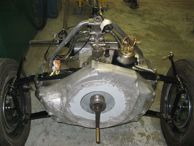

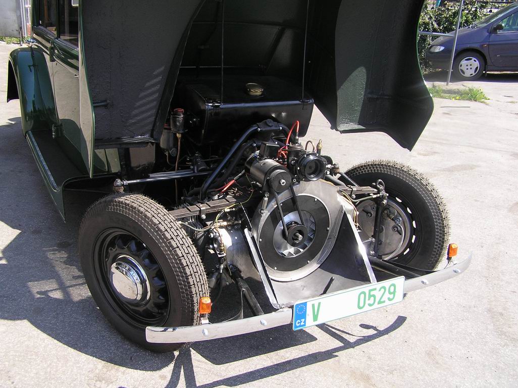

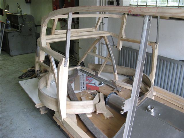

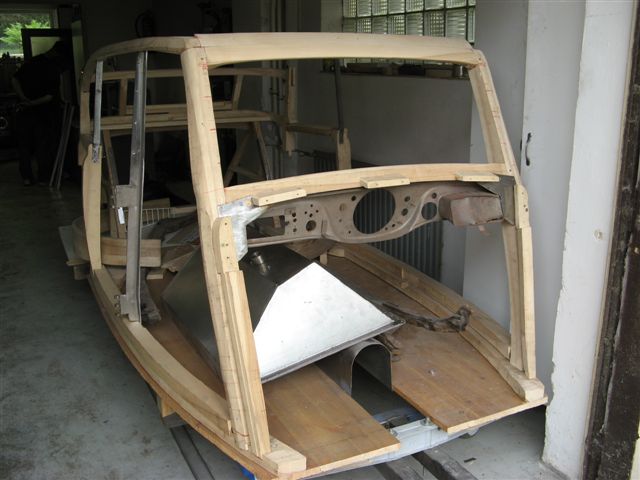

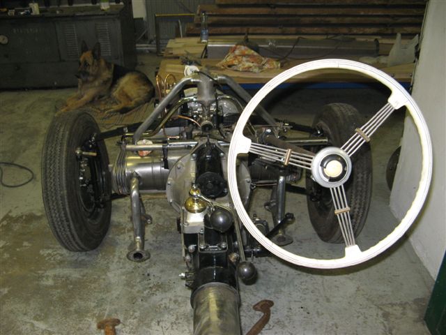

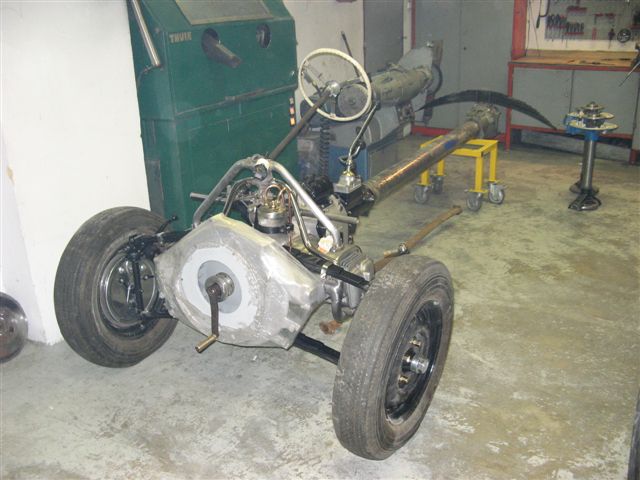

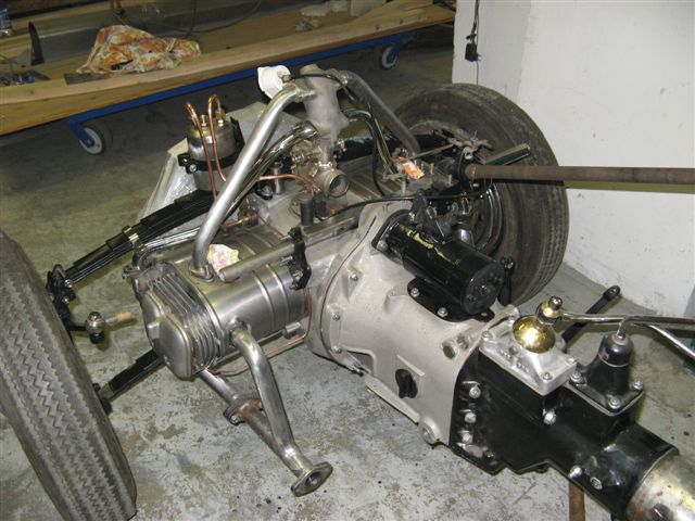

Nedávný stav výdřevy a podvozku T 75 long, dnes už je smontovaná i zadní náprava a jsou natahané brzdové trubky a celý výfuk.
Julo600
Príspevky: 165
Bydlisko: Kosice
Re: TATRA 75
Príspevok od užívateľa Julo600 » 14 Jún 2009, 15:36
Páca napísal:Nedávný stav výdřevy a podvozku T 75 long, dnes už je smontovaná i zadní náprava a jsou natahané brzdové trubky a celý výfuk.
Krasne. Mozem par otazok?
- pera si nastriekane? po poskladani? cim? :: ja som ich len rozobral, ocistil drotenym kotucom, natruel uhlokovou vazelinou a zlozil
- olejovy filter, aky si pouzil, vzhladovo je odlisny od mojeho :: Moj bol platena hadica do ktorej bol tlaceny olej a presakoval nou, cela bola natlacena v nadobe z ktorej bol olej odvadzany do mazacich miest. Teraz riesim novy platene potah na vyrobu filtracnej hadice - vie niekto poradit co s tym?

Príspevok od užívateľa Julo600 » 15 Jún 2009, 08:03
Michael: popravde chcel som Tii odpisat, ale nemal som zatial co. mame v KE 2 kabriolety po renovacii. Jeden tak nejako... skor zachraneny, udrziavany, zasiahnuty kutilom... A druhy spickovy, s novou vydrevou i plecharinou. Prave k tomu mam blizko. Je to rok 34, a hoci som si myslel ze mam stitok nafoteny doma, nemam. Pozriem si ho ked budem v dielni a napisem.
