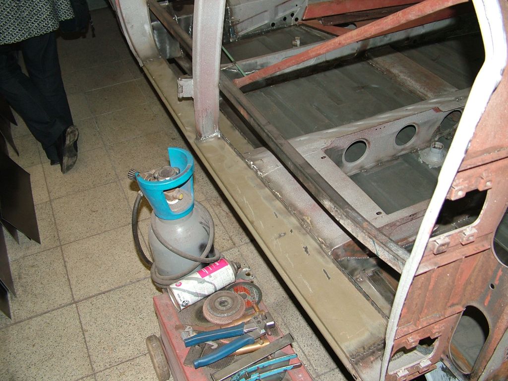

Zdravim Vas,
Potrebujem radu mam moznost kupit Tatru 603 r.v.71. Je rozobrana a je zacata renovacia, 2/3 auta je vyvarene, chyba tam podlaha, uz 3 roky to auto stoji bez prac, udajne bolo auto kompletne pred rozberanim a par dielov je k tomu 2x (este jeden nefunkcny motor, 4x dvere,kapoty, skla ) auto ma povodne doklady odhlasene
Chcem sa spytat ci niekto z Vas nebol pozerat toto auto (okolie Kosic) Ak ano co mi mozte k nemu povedat. Dalej by som sa chcel spytat ze kolko by asi vzal nieaky clovek za dokoncenie klampiarskych prac. A kolko by ma vysla podlaha ktora tam chyba? Dalej ci ca da nieako prihlasit este ked su k tomu povodne doklady?
http://fotoalbumy.azet.sk/6.0.3/603-ka/?i9=cf517a074779
za vase prispevky vopred dakujem
Tibor
Tibor

Moj nazor: auto rozobrate pred renovaciou ma najnizsiu hodnotu, kazdy bude tvdit ze je kompletne ale to nemuselo byt ani pred demontazou (po takej dlhej dobe uz tretina veci bude zapatrosena alebo ponicena), na fotkach nie je dobre vidiet aky klampiar to chytil do ruky, ci nie je vykrutena karoseria a co spravili tie 3 roky co stoji, nahradne diely maju hodnotu pokial su aspon funkcne, najlepsie nove (zhnite dvere, kapoty ti budu len zavadzat), motor (mal by sa dat aspon pretocit) a skla sa hodia vzdy do zasoby, ale tiez zalezi od stavu. Ak je odhlasena (trvalo vyradena z evidencie) tak ju prihlasis len na veteranske, pokial nezozenies ine doklady. Za dokoncenie klampiariny neviem, ale ja odhadujem ze vyvarit cele auto aj s materialom pod 100 000 Sk asi nebude, ale to dost zalezi aky je vychodzi stav, cim lepsi tym lacnejsie. Cena podlahy odhadujem cca 10 000 Sk a rataj skor viac ako menej - ceny idu kua rychlo hore.
Mne sa zda 40 000 Sk podla toho co som videl na foto VELA. Ak by bola s platnymi dokladmi, tak nevahaj a BER.

Objektivního posouzení stavu vozu, podle přiložených fotek s mini rozlišením, nejsem schopen.
Co převodovka, nápravy interiér..?? Ohledně podlahy a ostatních karosářských dílů zkus kontaktovat Jendu Papírníka.
Co se ceny auta v takovém stavu týče, jestli za ni dáš 40, 30, nebo 20 tisíc...v porovnání s náklady na renovaci je to drobeček

Tak to si pospěš, aby s přechodem na euro nepodražila. Kupovat rozebrané auto je vždycky trochu risk, některé věci se nedají odzkoušet/ověřit a ani člověk, který to auto zná do šroubku si nebude nikdy jistý, zda nějaké díly nechybí. Na první pohled to nevypadá za tu cenu úplně nejhůř. Podlahu většina lidí ohývá z tabulového plechu, materiál cca 1000 SKK a je k tomu potřeba ideálně dvoumetrová ohýbačka.

dodavam dalsie info : Udajne sa to zacal vyvarat dobry klampiar, zevraj si na tom dal zalezat, vnutri do karoserie navaril rurky aby sa neprehla. Terajsi majitel vravel ze do nej vrazil 70 000.

Co jsem prohlížel fotky, tak se mi ta práce líbí. Je to pečlivě udělaný, jen se mi nelíbí, že to neni po navaření na auto natřený základem... To že je podlaha dělaná na ohýbačce podle mě neni na závadu, konce se pak zaklepnou a udělá se zakončení stejný jako bylo původní, v tom nevidim problém. Podlaha na 603 je dělaná ze 3 (možná 4) kusů, sváry jsou dobře vidět.

Pokud by se jednalo o poslední Tatru 603 k prodeji a k renovaci, jistě bych jich ji koupil. Poskládat auto z několika dalších rovněž nebude problémem, ale bude to vyžadovat větší úsílí a patrně to bude tento případ.
Já osobně bych dal přednost pokud možno ucelenějšímu nálezovému stavu nebo automobilu po starší renovaci.
Viděl jsem několik započatých renovací T12,57 nebo T 603 k prodeji. Vždy to působilo velmi chaoticky,neodborně a pokud nemáš určitou předlohu nebo velmi dobré znalosti o tom voze, jsou jen problémy.

Ještě jsem koukal, že na fotce je práh vozu z jednoho kusu. Originál se skládal ze 4 krátkých prahů + 6 patek prahů (2 zadní, 2 sloupkové, 2 přední) . To píšu jen proto, kdybys do ní šel, tak si prahy nenech dělat z jednoho kusu..

Jack: s tím prahem nemáš tak úplně pravdu, existuje mnoho variant karosářských dílů na T603 které jsou originál z fabriky. Záleží jestli se jedná o díly k výrobě auta, nebo o ND k opravám. Začíná to celými "čtvrtkami" až po jednotlivé rozkouskované menší díly. Ty menší byly dokonce různě kombinované. K výrobě aut se používal práh jako jeden celý díl (ještě dneska se občas někde dá koupit).
