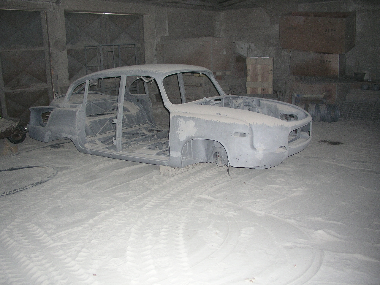

Rad by som sa vratil este k teme s pohladu pouzitia farieb na karoseriu.Kazdy hovori inak a to v kratkosti
1.Polyuretan zaklad + vrchna vrstva PU
2.epoxid zaklad + akryl
Ak niekto vie mi poradit budem rad....buduci tyzden idem na to
Dakujem.
tatrovecka,na tuto temu tu uz bolo otvorenych niekolko vlakien - pozri do diskusneho fora su tam nejake zaujimave veci.Inak bol som s kamaratom v muzeu v Koprivnici a dostali sme sa hore do kancelarie,kde nam boli ochotni nieco ukazat.Na jednotku nemaju nic,je pravdepodobne ,ze v tej dobe bolo vsetko utajene a po vyvoji niekde dokonale ukryte alebo skartovane
vili
- Príspevky: 135
- Dátum registrácie: 13 Feb 2008, 20:23
Re: Piesok alebo suchy lad?

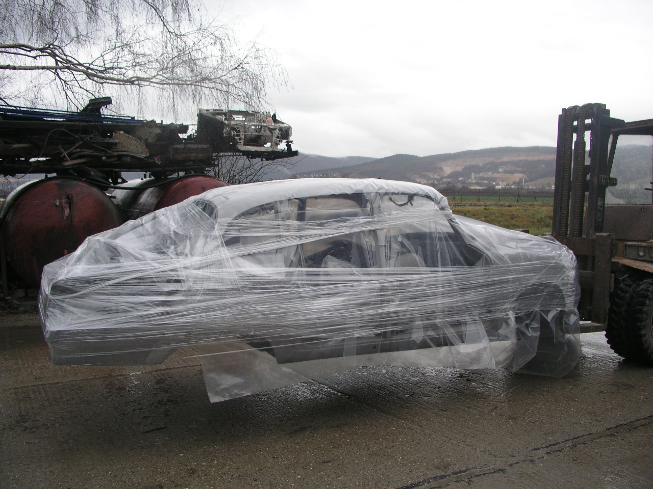

Vianoce bim bam bom....uz mi z toho..
A kedze v tento sviatocny cas by mali byt vsetci spolu ,po mesacnej kure v Povazanoch sme si priviezli tatrenu domov.
Martin...pekna robota.
Pod vianocny stromcek dostane novy kabatik...
Takze Viaaaanoce sakalaka

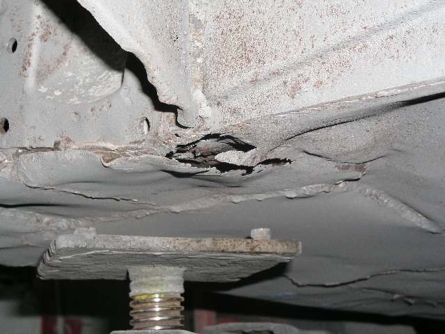

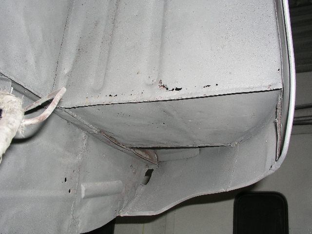

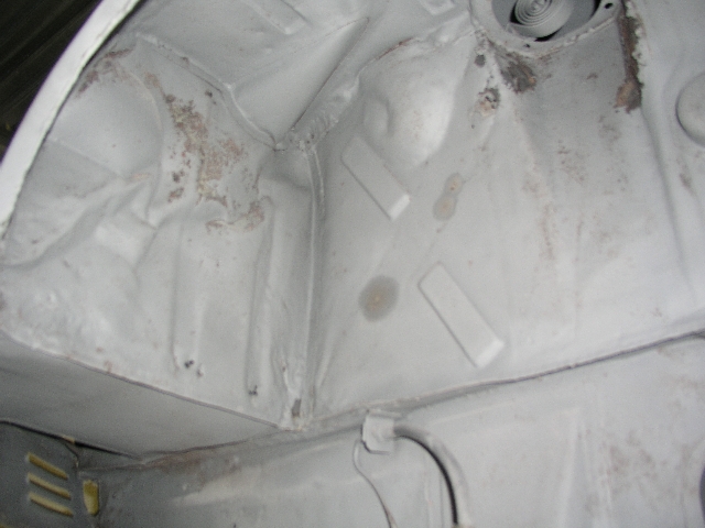

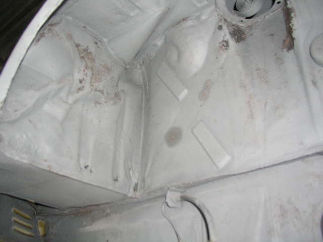

Když vidím tu spodní fotku, nemůžu se ubránit myšlence na zvážení - kolik kg měla kastle před operací (včetně nátěrů a koroze) a kolik má po ní (i s těmi neodstranitelnými dunami v kapsách). To si tady asi ještě nikdo netroufl zjistit, co?

vili : kolko stala praca? skoda,ze nevidim do detailov, ale vyzera to perfektne opieskovanie,ja som daval nejake veci do NM a tiez sa nemozem stazovat az na par detailov
vili
- Príspevky: 135

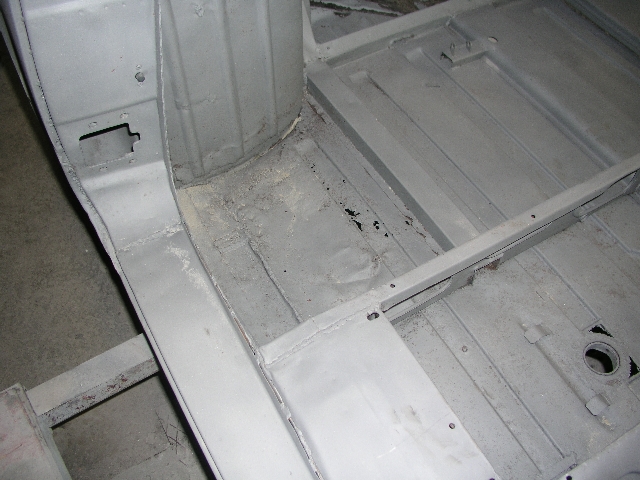

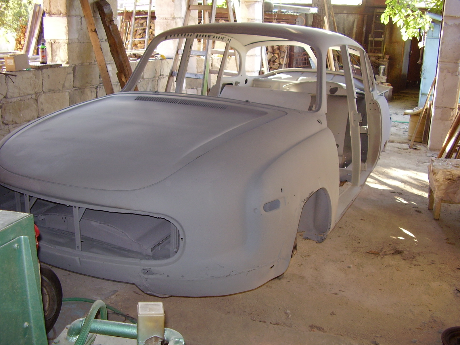

Zdravim.
Opieskovane je to super.Pozeral to aj klampiar co to bude robit a tiez bol spokojny.Dal som opieskovat uplne vsetko ...aj sedadla...spolu za jednotkou zacinajuc a stvorkou konciac.ja som spokojny..

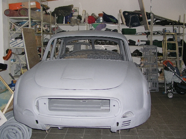

Chrhhhh. fiuuu....Chrhhhhhh.fiuuuuuu

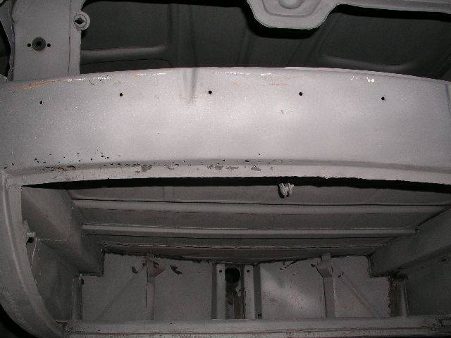

tak si sladko Tatra spinka vo svojej garazi. Nech si len oddychne ..po tom ako ju niekto amatersky opravoval po havarke a ako zub casu jej dal zabrat si to zasluzi.No nic ..dame to do poriadku.
