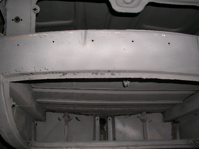

A kedze v tento sviatocny cas by mali byt vsetci spolu ,po mesacnej kure v Povazanoch sme si priviezli tatrenu domov.
Martin...pekna robota.
Pod vianocny stromcek dostane novy kabatik...
Takze Viaaaanoce sakalaka

Když vidím tu spodní fotku, nemůžu se ubránit myšlence na zvážení - kolik kg měla kastle před operací (včetně nátěrů a koroze) a kolik má po ní (i s těmi neodstranitelnými dunami v kapsách). To si tady asi ještě nikdo netroufl zjistit, co?

Re: Piesok alebo suchy lad?
vili : kolko stala praca? skoda,ze nevidim do detailov, ale vyzera to perfektne opieskovanie,ja som daval nejake veci do NM a tiez sa nemozem stazovat az na par detailov
- Príspevky: 135
- Dátum registrácie: 13 Feb 2008, 20:23
Zdravim.
Opieskovane je to super.Pozeral to aj klampiar co to bude robit a tiez bol spokojny.Dal som opieskovat uplne vsetko ...aj sedadla...spolu za jednotkou zacinajuc a stvorkou konciac.ja som spokojny..
vili: a preco nie, za dobru pracu treba. ak budu nejake nove fotky z klamp. rad si to pozriem a myslim,ze aj ostatni .....
Já to taky pozerám moc rád.
A hmotnostní přírůstek/úbytek by mě moc zajímal obecně, ne jen u této konkrétní šestsettroje.
Když mělo podle historických pramenů smysl obrousit lak ze závodních Audin před GP...

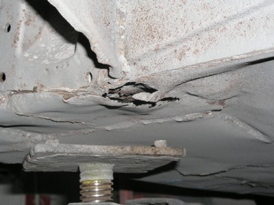

Chrhhhh. fiuuu....Chrhhhhhh.fiuuuuuu
tak si sladko Tatra spinka vo svojej garazi. Nech si len oddychne ..po tom ako ju niekto amatersky opravoval po havarke a ako zub casu jej dal zabrat si to zasluzi.No nic ..dame to do poriadku.
