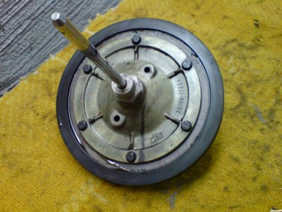

Fota posilovačů na T603.
1) ATE T50/24 - starý typ
2) ATE T50/12 - nový typ

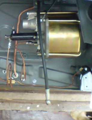

Zdravim Vas,
trocha ozivujem tuto temu lebo momentalne riesim problem s valcami.
Po demontazi brzdoveho a spojkoveho valca - tie pri pedaloch som mal v ruke dva identicke valce s priemerom 22mm. Jedna sa o 603-1 kde bol dodatocne dorabany posilovac vid foto. Ak niekto vie o aky typ posilovaca sa jedna budem rad ak mi da vediet.Dik
Po celkovom nastudovani tejto temy som prisiel k zaveru ze by tam mal byt ale valec s priemerom 25,5 s ventilom pre zbytkovy tlak v potrubi. Idem na to dobre?

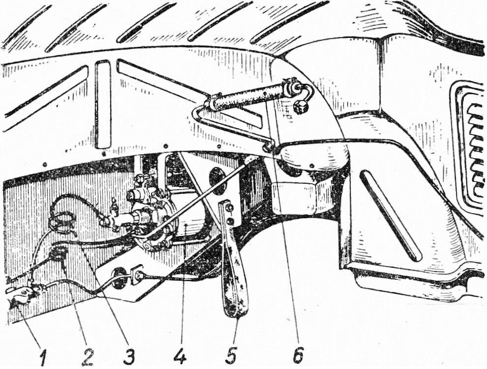

A este jedna prosba. Ten posilovac mi tam visel na drate jak sulino, hore JACK ma foto aj schema ako sa to tam montovalo original .Viete mi poslat foto pripadne viac o tych drziakoch?... Dakujem.

T603-1 bez posilovače - hl. brzdový válec 22 mm. Úprava na posilovač - hl. brzdový válec 25,5 mm... U bubnovky je fuk jestli jej máš s ventilkem zbytkového tlaku nebo né, pač pakny Ti zpět vrací pružiny
Držáky není problém udělat z flahajzu.

Ja som ich normálne vyrobil z hrubého plechu.
Prikladám obrázok - nie je na tom žiadny zázrak. Check

Dakujem pekne, je mi to jasne...Aj to upevnenie..myslel som ze to bude nieco komplikovanejsie.
Vyzera to trochu inak ako na scheme ale to je v pohode.
Jack ty si napisal
Přesně se v příručce píše :
Ve třetím čtvrtletí roku 1968 byly zavedeny v seriové výrobě posilovače brzd tuzemské výroby, výrobek n. p. Autobrzdy Jablonec, pod obj. č. 03-9611.50.
Tyto posilovače mají stejný stupeň posílení jako ATE včetně vlastni charakte¬ristiky. Jelikož je tvarově odlišný, jsou pro jeho upevněni nové držáky pod č. v. 3-603.1.39.72-1, 1 kus a 3-603.1.39.73-1 2 kusy.Ked uz o tom hovorime nemame detail ako vyzerali? Dakujem,
Jack ty si napisal

Bohužel ani fotku nemám. Kdyby sis vzpomněl o dva měsíce dříve, držáky bych Ti daroval..
- Príspevky: 135
- Dátum registrácie: 13 Feb 2008, 20:23
Re: Spojkové a brzdové valce Tatra 603 m68
skoda. aj tak dik. Mozno sa este najde dobra dusa co ma foto....
