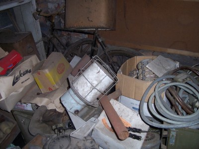

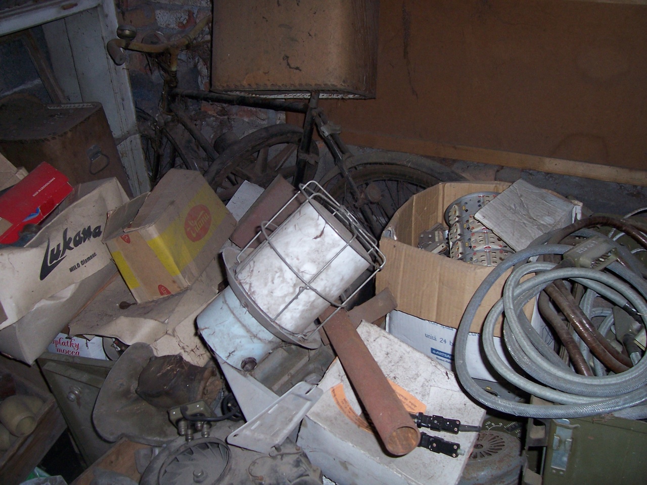

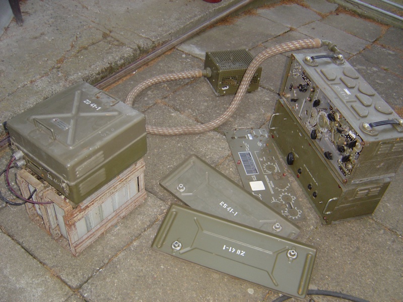

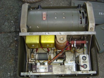

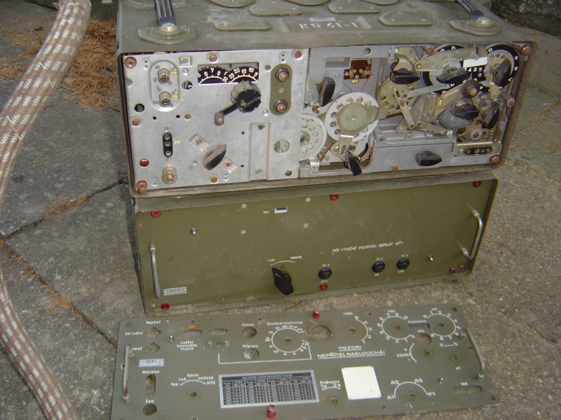

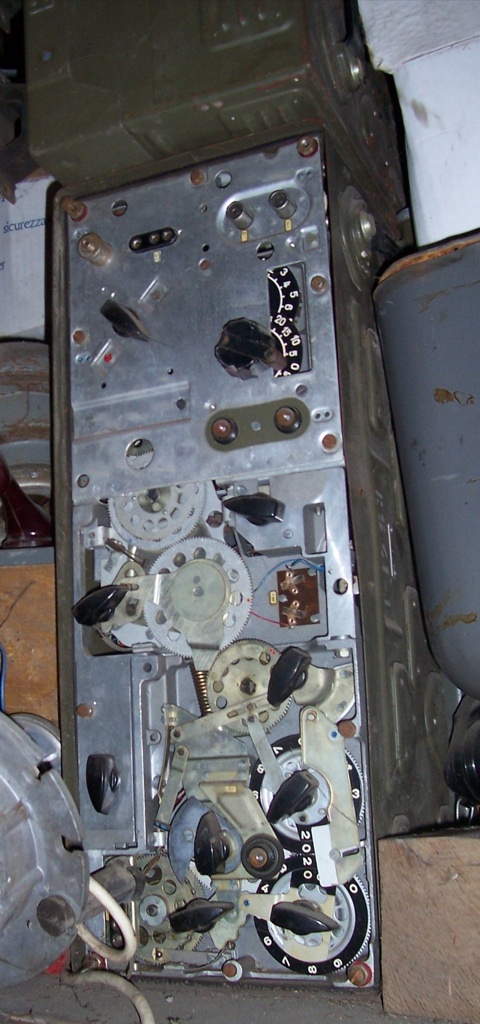

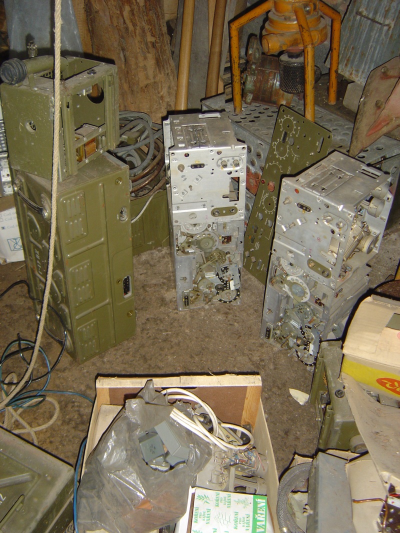

Ke stacionárnímu provedení patří ještě chladicí ventilátor, protože ZU-41 dává anodové napětí 1000V, zatímco ZD-41 pouze 850V. Tomu odpovídá výstupní výkon 100, resp. 80W. Nemám čas se v tom hrabat jen kvůli pořízení lepších fotek. Příští týden to jde na přívěs a pak tomu dávám měsíc než se někdo přihlásí (jedna sada je pro RadoPL). Ač to nevypadá, zařízení je až na antenní člen kompletní, včetně propojovacích kabelů a manuálu se schématem. Rozebrané je kvůli oživování.
Někde tam dole je bedna se zdroji a zbytek příslušenství.
RS-41 v bordelu na půdě

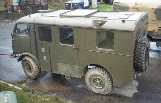

Príspevok od užívateľa bazilisak » 21 Okt 2008, 12:41
Jerry napísal:To co je označovaný jako řízení letovýho provozu (Mozek), má jinou nástavbu. Hlavně střecha nemá otvor, ale větračky a má prolisy pro antény nad přednim oknem a Soboty mají prolisy nad zadním oknem. Kamínka, klasický litinový, u Mozku jsou vzadu vlevo u analogovýho počítače (za stěnou) a vepředu nic neni, proto je komínek vlevo vzadu. A mozky nemají tak velký okna mezi kabinou a prostorem, jsou tam klasicý!
Jerry , to , co píšeš je hezké, a netroufám si ted říct, jestli to tak ůplně je, nebo ne, ale reaguješ-li na můj předchozí příspěvek, tak pokud by sis to auto tam našel, tak bys viděl, že to co mám já , jen s jiným komínkem a jinou stupačkou do skříně na levých dveřích májí v muzeu v Rokycanech, a označují to jako "řízení letového provozu" . Protože o tom moc nevím, tak si opravdu netroufám říci, kde je pravda, ale Vlčák mi nabídl logické vysvětlení, pod označením I. a II. . Ovšem nevím, jestli takové auto má pan Prosecký...
Toto je řízení letového provozu z Rokycan. Kdybych to neměl tak daleko, jel bych to skouknout.

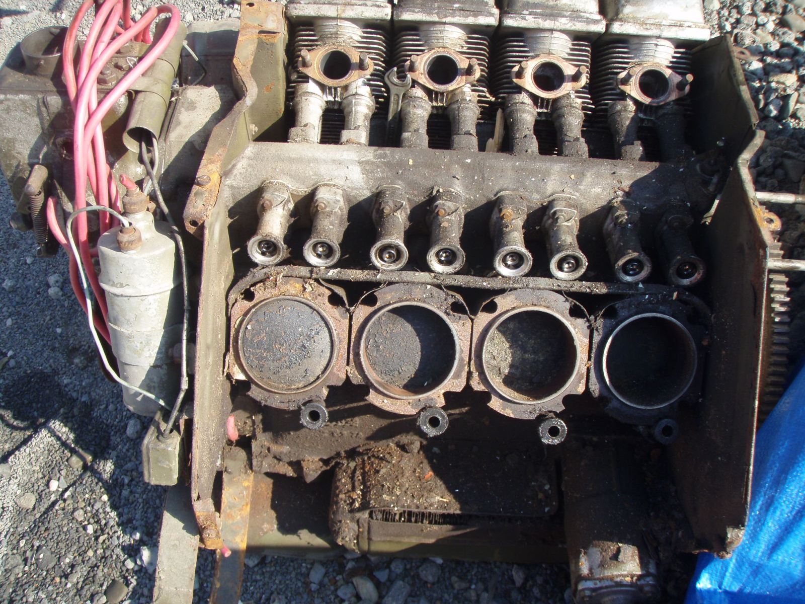

Rozebral jsem trochu náhradní motor, vypadá to, že z něho bude dobrá jen část spojovacího materiálu...

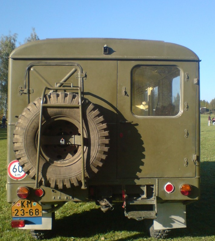

Príspevok od užívateľa bazilisak » 23 Okt 2008, 12:42
Myslel jsem, že zezadu je mozek a sobota stejná ... Najdi co nejvíc rozdílů...

Príspevok od užívateľa vlčák » 23 Okt 2008, 14:52
Mozek I (sobota ) má vzadu okna tzn. 8 oken celkem. Mozek II (možná neděle )nemá vzadu okna tzn.4 okna celkem.Mezičlánek tvoří Furgon (tzv.SVK nemám tušení co ta zkratka znamená vím jenom že to auto je super tajný nemá žádný výrobní čísla a je celý hliníkový) ten má vzadu okna jako Mozek I a z boku 2a2 tzn.6 oken celkem. Mozek I má spojovací okno takový podlouhlý.Mozek II má jenom malý to co má každá kačena ale je spojený se zadkem.Furgon je spojenej celej a má ty okna 2 čtvercový poměrně velký.Mozek I ani II nebyl vybaven kompresorem protože se tam nevejde kvůli zateplenej podlaze (stejně tak RDS 66 DUHA). Furgon kompresor měl (chtěl bych vidět soudruhy od stb jak si hodinu foukají gumu). Třinec je zajímavá vyjímka každej měl namontovanou řadící páku a táhlo na kompresor ale ten měli jenom některý.Poslední rozdíl o kterým vím je že Mozky měli kamna a Furgon měl topení ze 603(přece si soudruzi při sledování podvratných živlů nebudou topit uhlím že)Víc už asi nevím.
Re: Tatra 805 sobota
Príspevok od užívateľa bazilisak » 23 Okt 2008, 22:46
Zajímavé, že ta sobota, vzadu má okna, ale jinak by se zdála stejná jako mozek ( myslím pohled zezadu ) , ale, ty dveře na sobotě jsou vzadu užší, než na mozku II. :shock: , ale proč dělali ty skříně více odlišné, klidně mohli ty zadky udělat stejné na obou mozcích.....

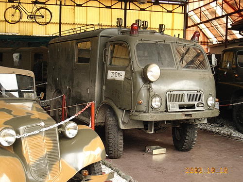

Jak psal Vlčák, skutečně v Bítově u p. Proseckého jedna "SOBOTA" je, to jsem rád, již delší dobu (asi 10 let ) se tam vypravuju.. tak snad tam už zajedu...
Foto od pana Proseckého z muzea Bítov.
Príspevok od užívateľa Neregistrovaný » 29 Okt 2008, 14:07
Zdravim,ta zelená tatra 805 z Bítova na obrázku je hasičská,pokud se nepletu.Petr
Príspevok od užívateľa bazilisak » 29 Okt 2008, 17:52
Hosť napísal:Zdravim,ta zelená tatra 805 z Bítova na obrázku je hasičská,pokud se nepletu.Petr
Petře, jak se to vezme... :wink: Samozřejmě, že na fotu je DVS 8 , ale pokud zaostříš zrak, tak uvidíš za ní stát "SOBOTU" , stojí zadkem k hasičské. Není pochyb, že je to sobota :wink: ??? Nenašel jsem totiž lepší foto, na kterém by byla víc vidět. Možná, že ji někdo vyfotil....

Príspevok od užívateľa ladis » 12 Nov 2008, 01:07

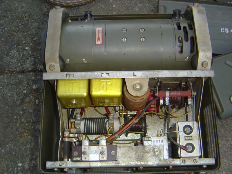

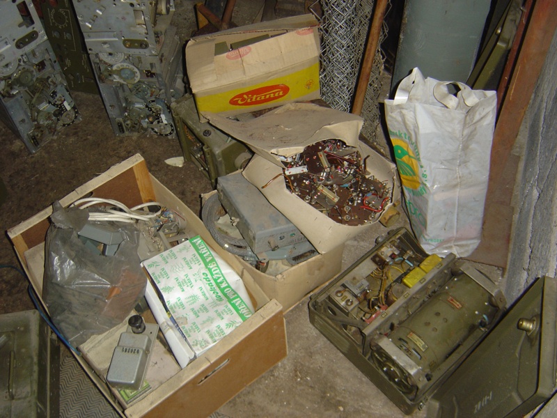

Takže:
3ks RS-41
3ks ZD-41
2ks ZU-41
3ks ventilátorů
spojovací kabely, akumulátory (asi po smrti), klíče, mikrofony, sluchátka, špulka telefonního kabelu na záda, od R4 jenom bedna a měniče, ještě by někde měla být ústředna a telefony. Vlastních rotačních měničů je ještě asi 7 včetně příslušenství - jestli seženete bedny dají se zas postavit, totéž se ZU-41. Jen jeden vysílač je kompletní a fungoval, ostatní je třeba opravit - díly tam jsou. Koncové členy nemám, ty se asi vyhazovali jinam, anténa "šikmý paprsek" na mě byla moc těžká. Návod snad ještě najdu, bylo tam i schéma. Byly toho mraky, ale všechno jsem tehdy odtahat nestihnul.
ZD-41, střeva

Díky Ladisi za fotky. O baterie nemam strach, jsou to louhový a mají výhodu, že se nechají vylejt, vypláchnout dočista destilkou a po vyschnutí se naleje louh ve správnej koncentraci a nabijou se... Pak šlapou jako nový z továrny :wink:
