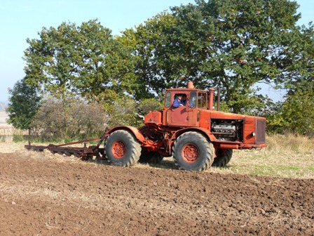

a čo tie trucktrialové? čo na nich potom tak sviští ak to nie je turbo?alebo to bola nejaká prestavba a pasovali tam motory z 815-tkového ťahača s dvojitým turbom??

ivkej napísal:a čo tie trucktrialové? čo na nich potom tak sviští ak to nie je turbo?alebo to bola nejaká prestavba a pasovali tam motory z 815-tkového ťahača s dvojitým turbom??
Sviští tam bud 1 nebo 2 turba, a bud z Kirovce, nebo z Liazky - těm je jedno , co tam dají . Motor z 815 tam dát nejde, nevleze se do kabiny, válce totiž svírají u T 813 75°a T815 90° , jiný ůhel a motor je díky tomu širší .

díky moc, a čo myslíš pod názvom kirovec??

ivkej: UTFG (Use the fuckin' Google) To je takový ten obrovský ruský kloubový traktor.

ivkej napísal:díky moc, a čo myslíš pod názvom kirovec??
Myslím, že to na slovensku taky máte ... Je to véééélllíííkkkkýýýýý TRAKTOR ! :lol:

mmmmm.....premýšľam ale nenapadá ma nič :D:D ale goodle mi pomohol a akosi mi to zaplo :) našiel som to.....u nás bol v dedine jeden autogréder, ktorý keď chlapci rozpálili a odovzdali do šrotu, zostal tam motor a HR na liazke ho nemohla zdvuhnúť a nakoniec sa liazka zaborila do zeme.....no ten motor mal vraj ešte jeden malý motor( benínový) ktorý ten veĺký (dieselový) natočil :D

Príspevok od užívateľa bazilisak » 13 Okt 2008, 19:46
Toto je starý Kirovec. Ječtě existuje novší a VĚTŠÍ :shock: . Když jsem kdysi s kolosem a 3 nápravovým vlekem zapadl, tak mě HLADCE výtáhl .... Jen turbo zapištělo - a jeli jsme....

Ta vysazená mřížka (nebo taky "grill")polského pisatele skrývá chladič oleje motoru...ten je před vlastním ventilátorem.... :roll:
a tu je ten kirovec...
http://www.youtube.com/watch?v=DzDTtmZJ ... re=related
