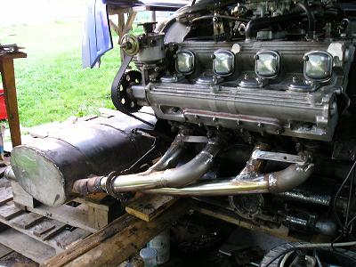

zdravim Tatrovakov pokusil som sa vyrobyt si vyfukove zvody z nerezu.Nevie mi niekto poradit ake oznacenie ma klinovy remen pohanajuci kompresor na klimu?

Nepraskne, mám nerezové zvody na Tatre už tri roky, žiadne praskanie sa nekoná, zato vo výfuku mi už zopár zvarov na prepážkach prasklo, ale myslím , že je to zjednodušenou konštrukciou tlmiča.ziza napísal:Viděl jsem i opravdu horší a netrefilo mě.
Co je to za matroš? Na lodních motorech - do slané vody by se nerez sakra hodila - takhle tepelně namáhaný běžný nerez praskne.

U čtverek katalyzátor nerezové svody hodně praskaly, ale bylo to dle mého především upadlýma "fousama", "brýlema", t.j. držáky výfukové soustavy. U katalyzátorů extremně trpěly, lámaly se v místě největšího napětí - tím pádem výfuk držel často na nárazníku - předtím na svodech dokud nepraskly. Už jsem to měl na 3 autech.
Ty nerez trubky, pokud jsou dostatečně hrubé, nemají důvod k praskání. Legury (Ti, Li, W, Mg) přidávané do nerezavějící ocel nemají na pevnost žádný negativní vliv.

neviem ako na Tatre ale nerezový výfuk na VW chrobáku mi statočne opaloval farbu na zadnom čele.. musel som ho potom omotať takou nehorlavou páskou strašne sa to podobá na azbestový obväz...

Na tatře opaluje barvu i ten původní dvouplášťový tlumič s izolační vrstvou z azbestu a pár lidí už tatru s podobnými domácími výtvory dokonce i podpálilo...goral napísal:neviem ako na Tatre ale nerezový výfuk na VW chrobáku mi statočne opaloval farbu na zadnom čele.. musel som ho potom omotať takou nehorlavou páskou strašne sa to podobá na azbestový obväz...

Ak by mal niekto zaujem zvysili sa mi nerezove kolena tie ktore je vidiet na tych mojich zvodoch-nove nepouzite 6-kusov.fotku s cenou na Vas mail.
