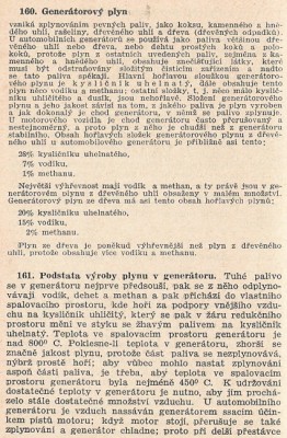

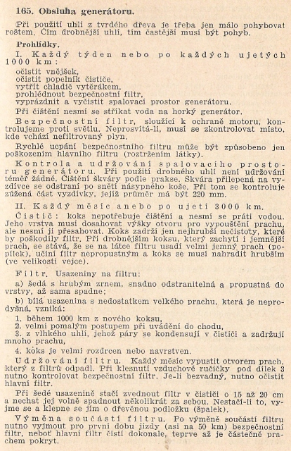

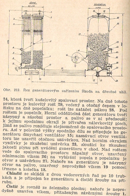

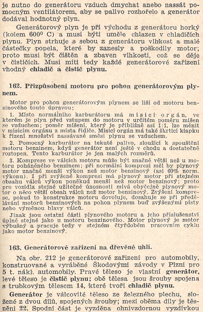

V těchto textech je to celkem dobře popsáno.

Príspevok od užívateľa DRracer » 04 Máj 2006, 16:10
Michael: Wow :shock:
to je presne, co jsem chtel vedet :!:
moc moc dekuji :)
Teda ale narocnost udrzby drevoplynoveho generatoru je plne srovnatelna s parni lokomotivou ...
pozn.: je zajimave, ze v clanku se pise "nassavani" pripadne "ssani" se dvema "s" ;)

Príspevok od užívateľa DRracer » 04 Máj 2006, 17:17
Michael: to tedy rozhodne ne ;)
Je zajimave, ze na prvni strance v clanku od AT dole reklama hlasa, ze se usetri az 70% pri prestavbe vozu na drevoplyn.
Z dnesniho pohledu, kdy "cas jsou penize", uz to jako zasadni vyhoda nevypada, zejmena prave kvuli casove narocnosti obsluhy a udrzby:
"Benzinove" auto se jednoduse postavi do garaze, vypne a dost.
Drevoplynovy generator se musi spravne odstavit, zajistit, vycistit, aby byl rano opet vubec schopen funkce. Navic se k nemu nesmi moc cichat, jinak se na cervene krvinky navaze vyvijeny oxid uhelnaty a bude to vase posledni udrzba v zivote :).
Dale nutne velmi caste servisni zasahy - nejbeznejsi cisteni uz po 300km; spravny styl jizdy, zejmena sjizdeni kopcu (aby mel generator spravne mnozstvi vzduchu) a spoustu dalsich drobnosti, na ktere je nutne davat pozor - no proste parni lokomotiva s volantem :) .
Vozy na svitiplyn to mely vyrazne jednodussi, asi jako dnesni LPG. Jen svitiplyn neslo "narezat v nejblizsim lese" :).
Ovsem v kontextu zejmena 2.sv.v., kdy dostupnost benzinu byla velmi omezena, byla alternativni paliva jiste prinosem, ne-li jedinym resenim...
