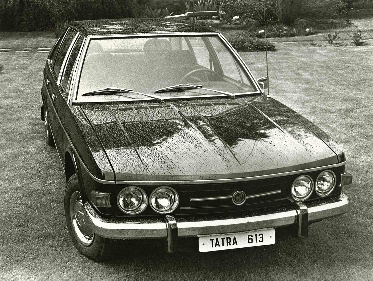

Zdravím, pri T613 som sa stretol so všetkými tromi možnosťami, zaujímal by ma však ich vzájomný pomer, vaše postrehy, skúsenosti atď...

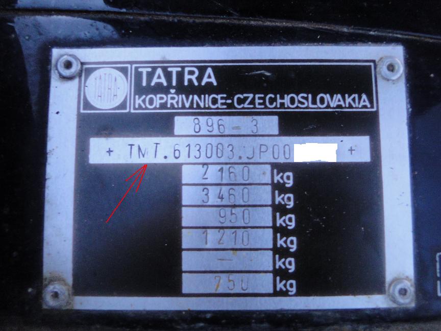

Obecně by mělo platit, že identifikátorem vozidla je výrobní číslo udané výrobcem, tedy zpravidla číslo rámu - nosné části - vozidla, která je nosičem pro ostatní výměnné díly, jako jsou díly identifikované výrobními čísly dílu- motor, karoserie... , nebo bez další identifikace. U samonosné karoserie bývá číslo společné - tedy identifikační, nebo výrobní číslo samonosné karoserie, bývá současně číslem výrobním. Někteří výrobci ale přidělují konečné výrobní číslo vozidla až hotovému vozidlu. Všechny tyto eventuality výrobního čísla, přiděleného výrobcem,nebo z moci úřední, pak jsou rovny pozdějšímu jednotnému mezinárodnímu kódu, zvanému VIN. Například výrobní číslo traktoru ZETOR je uvedeno pouze na výrobním štítku a s ostatními vyraženými čísly dílů nemá žádnou logickou spojitost...
