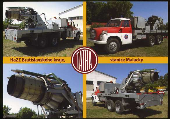

Zdravim. Včera som videl v knihkupectve knihu o požiarnických autách a zaujala ma Tatra 148 s motorom MiG15 na hasenie. Údaje tam boli veľmi stručné. Neviete niekto o tom niečo viac????

Jedná se o automobil pro plynokapalinové hašení ropných a plynových fontán. Jmenuje se to AGVT 150, zkratka je z ruštiny. Do proudu spálených plynů je třemi proudnicemi vháněna voda, která je v podobě mlhy dopravována na relativně velkou vzdáleost k hořícímu vrtu - tak aby auto stálo v bezpečné vzdálenosti.
