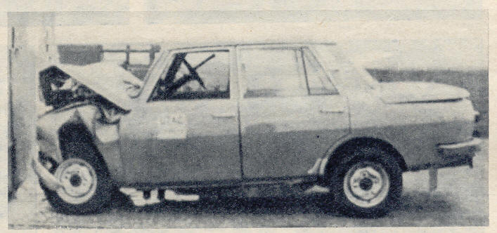

Príspevok od užívateľa Luboš » 19 Okt 2004, 00:00
Tak jen pro srovnání.
Copy of barierova_zkouska2.jpg (22.59 KiB) 13155 zobrazení

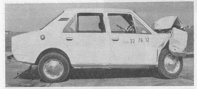

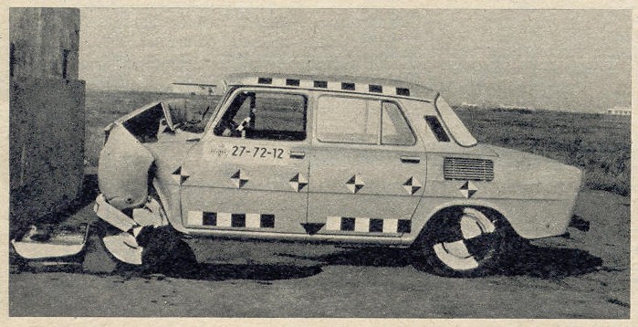

Príspevok od užívateľa Luboš » 19 Okt 2004, 00:04
A jak dopadla škodovka?
Copy of A 1976 09 - 25.jpg (71.42 KiB) 13151 zobrazení
Copy of A 1977 06 - 02.jpg (46.11 KiB) 13147 zobrazení

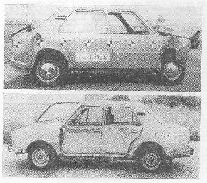

Príspevok od užívateľa Luboš » 19 Okt 2004, 00:05
No a w353... :shock:
SM 1973 22 - 1.jpg (46.6 KiB) 13151 zobrazení

Príspevok od užívateľa etienne » 19 Okt 2004, 09:07
To sa tatra az tak velmi deformovala ?
Príspevok od užívateľa michal heky » 19 Okt 2004, 09:39
Etienne, bud rad! Auto se deformuje proto, abys mel sanci prezit....
Príspevok od užívateľa etienne » 19 Okt 2004, 09:41
To mi je jasne. Ale preco su vsetky z tych aut deformovane rovnako ?
Príspevok od užívateľa michal heky » 19 Okt 2004, 11:14
Tatra je sice pevnější než škodovka, ale zase těžší. Větší váha se kladně projeví, když nebudeš bourat do zdi, ale do protijedoucí škodovky.
Z obrázků je vidět, že připoutaný řidič může ,,s klidem" narazit při 50 km/hod do zdi v tatře či ve škodovce a celkem nic moc se mu možná nestane. Pojede-li warťasem, projede mu obličejem volant :shock:

Príspevok od užívateľa Thomas » 19 Okt 2004, 18:58
dlužno připomenout, že podmínky tohoto testu se časem podstatně měnily a tak výsledky na fotografiích pořízených v 60., ..., 80. létech nelze porovnávat se vzorky z doby současné. Kupř. nárazová rychlost tehdy byla tuším 40 km/h, dnes tuším 56 km/h. Tehdá se naráželo do betonu celou šíří vozu, dnes jen 40 procenty..
Príspevok od užívateľa Sedo » 19 Okt 2004, 19:14
Thomas dobra to poznamka. Takze ako je Tatra bezpecna oproti skodovkam starym, ladam a Wartburgom? A napr. oproti dnesnemu autu bez airbagov?
Príspevok od užívateľa Luboš » 19 Okt 2004, 19:24
Všechno to jsou testy ze 70. let, jen trojka udělala bum o pár let později... Tehdy se předepisovala nárazová rychlost 30 mil/h (48,3 km/h) + 10% do betonové zdi opatřené 2,5 cm silnou vrstvou překližky. Dnes se sice bourá z trochu vyšší rychlosti, ale také do podstatně měkčí překážky.
Chromka narazila v rychlosti 51 km/h, trojka 50 km/h.
