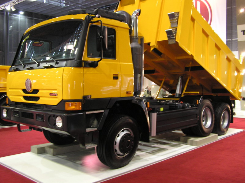

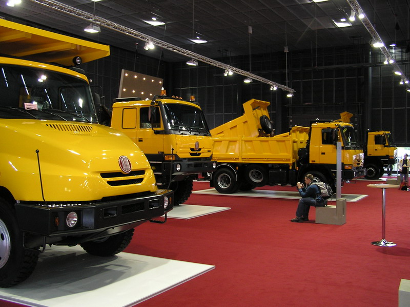

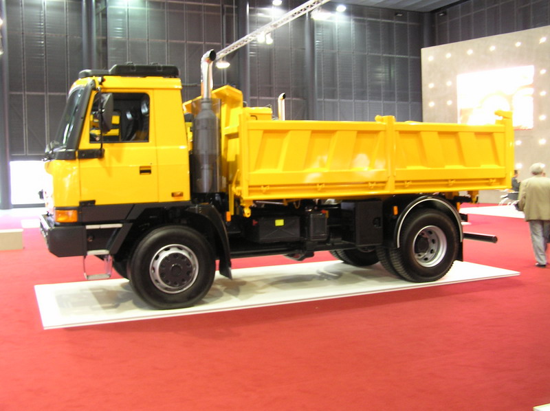

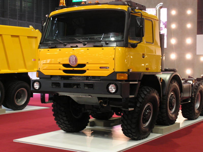

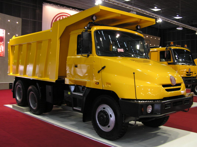

Pro úplnost fotky z expozice:

Michael napísal:Pěkné fotky!
Motor vystaven nemají?
Bohužel v tomto, ale vůbec v nějaké zajímavější prezentaci svých výrobků, stánek Tatra každý rok zaostává za ostatními výrobci. :(
